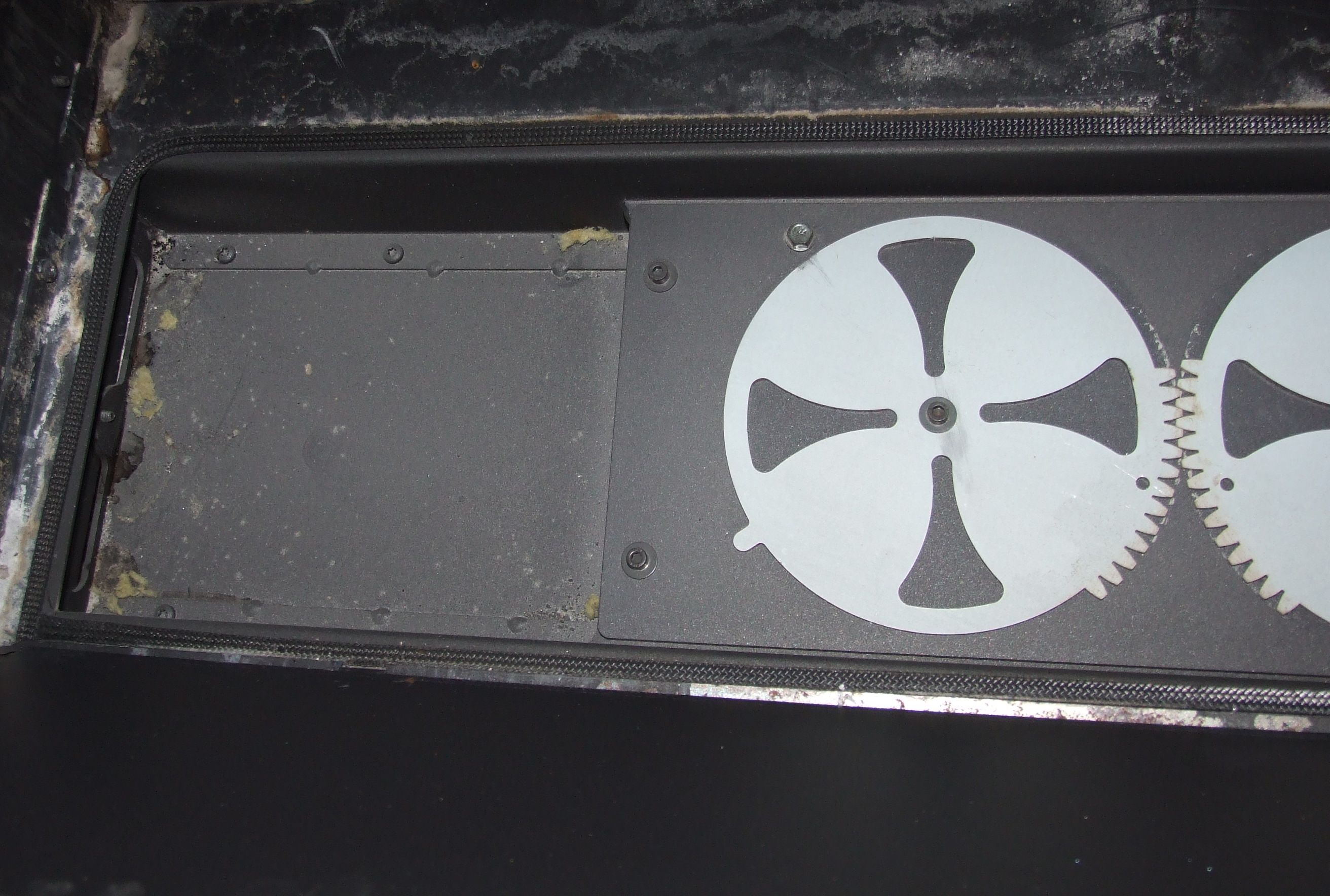

bampo Опубліковано: 26 листопада 2014 Поділитись Опубліковано: 26 листопада 2014 Чтобы добраться туда у меня судя по всему придется доставать весь керамот из топки. Для этого нужно откручивать много крепежей, пластин, которые керамот на месте удерживают. Можно ли это делать? Добавлено через 1 минуту И еще я открутил панель для подвода воздуха справа - там система из двух дисков, под полом топки, выглядят чистыми, т.е. возможно причина механическая. И хочется разобрать посмотреть и колется. не торопитесь разбирать топку, очистите пыликом от золы щели между пластинами керамота и аккуратно, г-образным крючком из миллиметровой стальной проволоки поднимите пластину, которая по центру, неправильной формы. Между всеми пластинами зазоры, вполне достаточны для манипуляций. Я это делал много раз, леГко! Посилання на коментар Поділитися на інших сайтах More sharing options...

ghabit Опубліковано: 26 листопада 2014 Поділитись Опубліковано: 26 листопада 2014 bampo, у меня посередине две квадратных пластины, и под ними ничего нет. Чтобы увидеть что внизу нужно снять керамот снизу по периметру, но на него опираются верхние пластины, таким образом для доступа к "полу" нужно в буквальном смысле снять все. Добавлено через 1 минуту Учик, а какой портал планируете? Сам сейчас буду приступать к обшивке и отделке тоже. Посилання на коментар Поділитися на інших сайтах More sharing options...
bampo Опубліковано: 27 листопада 2014 Поділитись Опубліковано: 27 листопада 2014 (змінено) давая совет, я предполагал, что у Вас Австрофламм аналогичный моему, если это не так, то лечить заочно-не могу. Прочитал Ваш первый пост, похоже, без разборки не обойтись, сделайте фото внутрянки Змінено 27 листопада 2014 користувачем bampo Посилання на коментар Поділитися на інших сайтах More sharing options...
Каминофф Опубліковано: 27 листопада 2014 Автор Поділитись Опубліковано: 27 листопада 2014 bampo, у меня посередине две квадратных пластины, и под ними ничего нет. Чтобы увидеть что внизу нужно снять керамот снизу по периметру, но на него опираются верхние пластины, таким образом для доступа к "полу" нужно в буквальном смысле снять все. Добавлено через 1 минуту Учик, а какой портал планируете? Сам сейчас буду приступать к обшивке и отделке тоже. У Вас действительно с bampo разные топки и разные механизмы и для решения вопроса необходимо вынимать весь керамотт, чтобы снять пластину на дне, а под ней находится сам механизм регулировки. 1 Посилання на коментар Поділитися на інших сайтах More sharing options...

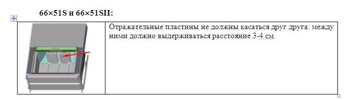

vasyas Опубліковано: 30 листопада 2014 Поділитись Опубліковано: 30 листопада 2014 Добрий день. У мене топка 75x39k. У верхній частині топки дві пластини із керамота. Я так розумію, вони відіграють роль димового зуба. Причому, їх можна виставляти - чи далі від стінок і ближче до центру (виходу в комин) - тим сильніше перекривається "вихлоп". Як правильно їх виставляти? Як на практиці у форумчан ті пластини стоять? Посилання на коментар Поділитися на інших сайтах More sharing options...
Каминофф Опубліковано: 1 грудня 2014 Автор Поділитись Опубліковано: 1 грудня 2014 Добрий день. У мене топка 75x39k. У верхній частині топки дві пластини із керамота. Я так розумію, вони відіграють роль димового зуба. Причому, їх можна виставляти - чи далі від стінок і ближче до центру (виходу в комин) - тим сильніше перекривається "вихлоп". Як правильно їх виставляти? Як на практиці у форумчан ті пластини стоять? У Вас скорее всего сквозная топка, то принцип как у сквозной 66*51S 11: Согласно инструкции зазоры между ними 3-4 см (см.вложение). У форумчан такую топку найти редкость, так как эта модель вообще редкая по заказам. 1 Посилання на коментар Поділитися на інших сайтах More sharing options...
vasyas Опубліковано: 2 грудня 2014 Поділитись Опубліковано: 2 грудня 2014 У Вас скорее всего сквозная топка, то принцип как у сквозной 66*51S 11: Согласно инструкции зазоры между ними 3-4 см (см.вложение). У форумчан такую топку найти редкость, так как эта модель вообще редкая по заказам. Дякую. Поставив ближче - по відчуттям, КПД вище стало. Посилання на коментар Поділитися на інших сайтах More sharing options...
