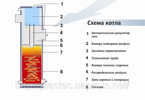

lech Опубліковано: 19 лютого 2011 Поділитись Опубліковано: 19 лютого 2011 Нет, камины с водяной рубашкой, это не ТТ котел, камины с водяной рубашкой это извращение, которым я и занимаюсь, было бы у меня на заначке лишок денег, купил бы действительно TT-котел длительного горения, как на рисунке, и чугунную топку в эпицентре за 4000UAH, два-три раза запалил бы, и стоял бы он у меня как мебель, типа мечта сбылась, а на сдачу пару плоских коллекторов, и не парил бы мозг ни себе ни вам. А все эти камины с водяным контуром, это "типа у меня круче чем у кореша, который раньше построился" У меня сейчас объект есть, вот это круче чем у соседа, два дома на одном участке+спорткомплекс, всего 12 каминов! Нет, Вы делаете псевдо камин с водяной рубашкой. Правильно - делайте то, что Вам по душе и по карману. проверили на отключение насоса - температура выросла до 70*С и выше не пошла. Печка не потухла и продолжала работать. Представьте ситуацию, Вы разожгли такую буржуйку вышли из дома и в это время выключили свет, кто гарантирует, что 70 - это предел. А почему печка потухнет, Вы же не управляете горением, а с электронной регулировкой погасла бы - еще одно средство безопасности. Конечно это редкая ситуация, но возможная. Вы забираете тепло, как есть и никак не влияете на горение, а это большой минус. Ваша топка имеет где-то 5-6 кВт + кВты теплообменника - да, это тепло забирать нужно, но обеспечить безопасность и здоровье жителей главнее. Сколько дров Вы загружаете в топку? может знаете как боротся с отложениями сажи в теплообменнике без его демонтажа? Существуют средства для чистки дымоходов, твердые и порошкообразные - они уничтожают все смолы на димоходе во время горения. Не желательно применять для стальных и кирпичных дымоходов, вызывают коррозию или разрушение кирпича. Топки каких производителей, лучше по качеству и почему? Ваше мнение? Я не говорил, что лучше или хуже, просто они есть, Вы их можете найти на нашем рынке, хотя уже есть различные китайские топки. При покупке стоит обратить внимание на качество изготовления, предоставление необходимой информации (инструкция, паспорт и тп), гарантии, желательно знать 100%-но место изготовления и отзывы от клиентов тоже весомые. Впрочем, как и любого другого продукта. Если Вы не найдете недостатков то это и есть конкурент Лехма (с такими же характеристиками), уверяю в Европе их немного. Я считаю, что преимуществом Лехмы является то, что они занимаются только каминами для отопления, а не разными топками. Походив по польских форумах я не нашел отрицательных отзывов (может они и есть но их мало), наоборот люди хвалят Лехму за качество, опыт и хороший сервис. Именно поэтому уже 3 года я занимаюсь сугубо ними. Можете поискать и делайте выводы. 2 Посилання на коментар Поділитися на інших сайтах More sharing options...
