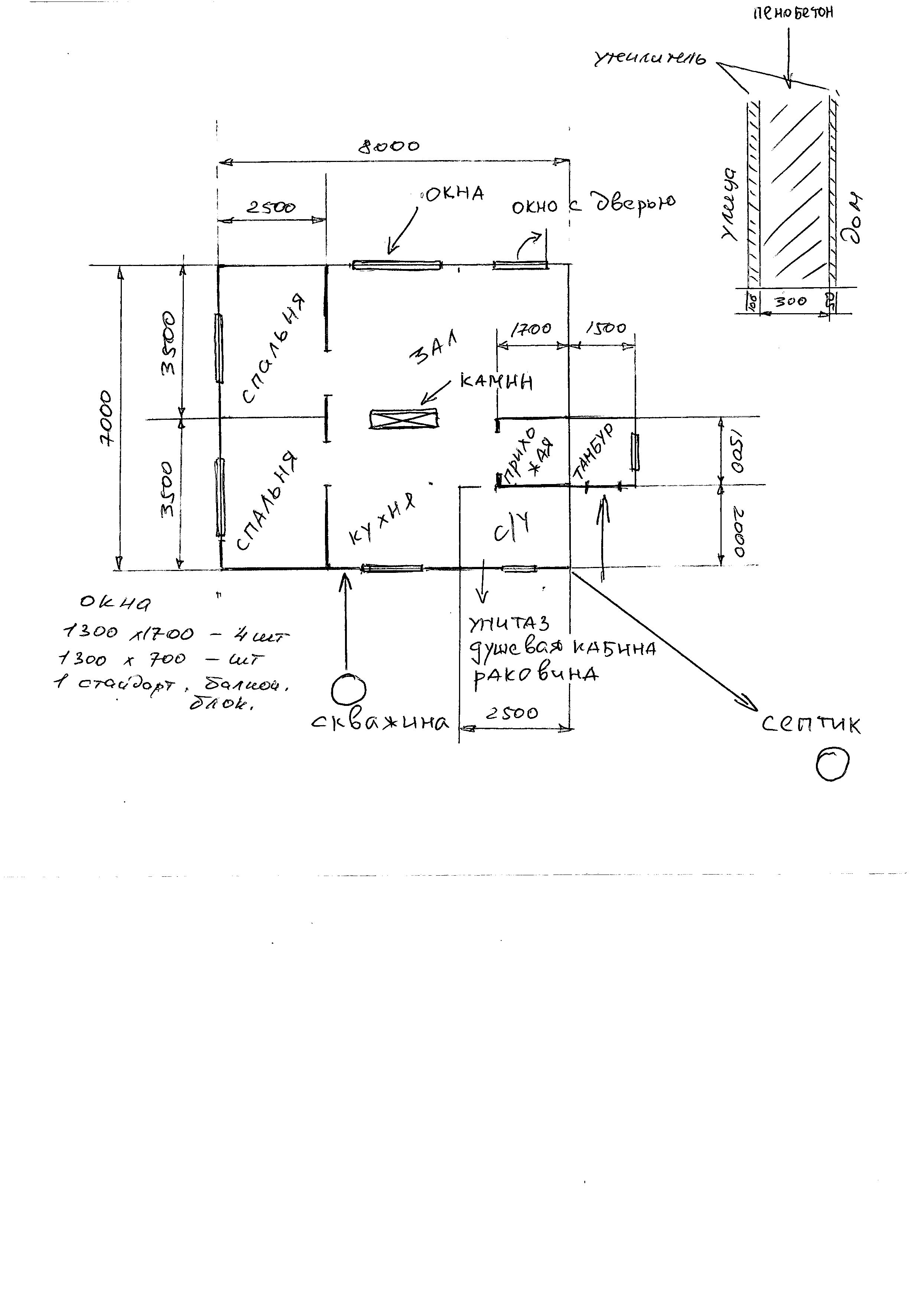

Привет,Alex@K
Требуется твоя помощь в выборе.У меня 1эт.пенобетонный дом,размером 8*10*2.5,толщ;)ина стен 30см.В дом будет заведена круглогодичная холодная вода (по крайней мере так обещают) и электричество (зимой возможны перебои).Хочу поставить камин с водяной рубашкой,чтоб тепло и ГВС была.На форуме почитал кто так предлагает поступить кто этак,а судя по всему ты человек уже опытный в этих делах.Одним из основных критериев выбора:стоимость оборудования.
Привет,Alex@K

Привет,Alex@K
Прилагаю примерный план дома который хочу построить(может меняться только размер дома с 7*8 на 8*8).Место где хочу поставить камин с водянной рубашкой отметил.По мимо отопления обязательно нужно ГВС.Помоги пожалуйста определиться со схемой отопления и ГВС(какое оборудование,где его ставить,где дешевле заказать-денег не много)у нас зимой температуры от -20 до -43(-45).Отдельный вопрос как осуществлять ГВС летом,не будешь же камин топить
С уважением,A1exx
