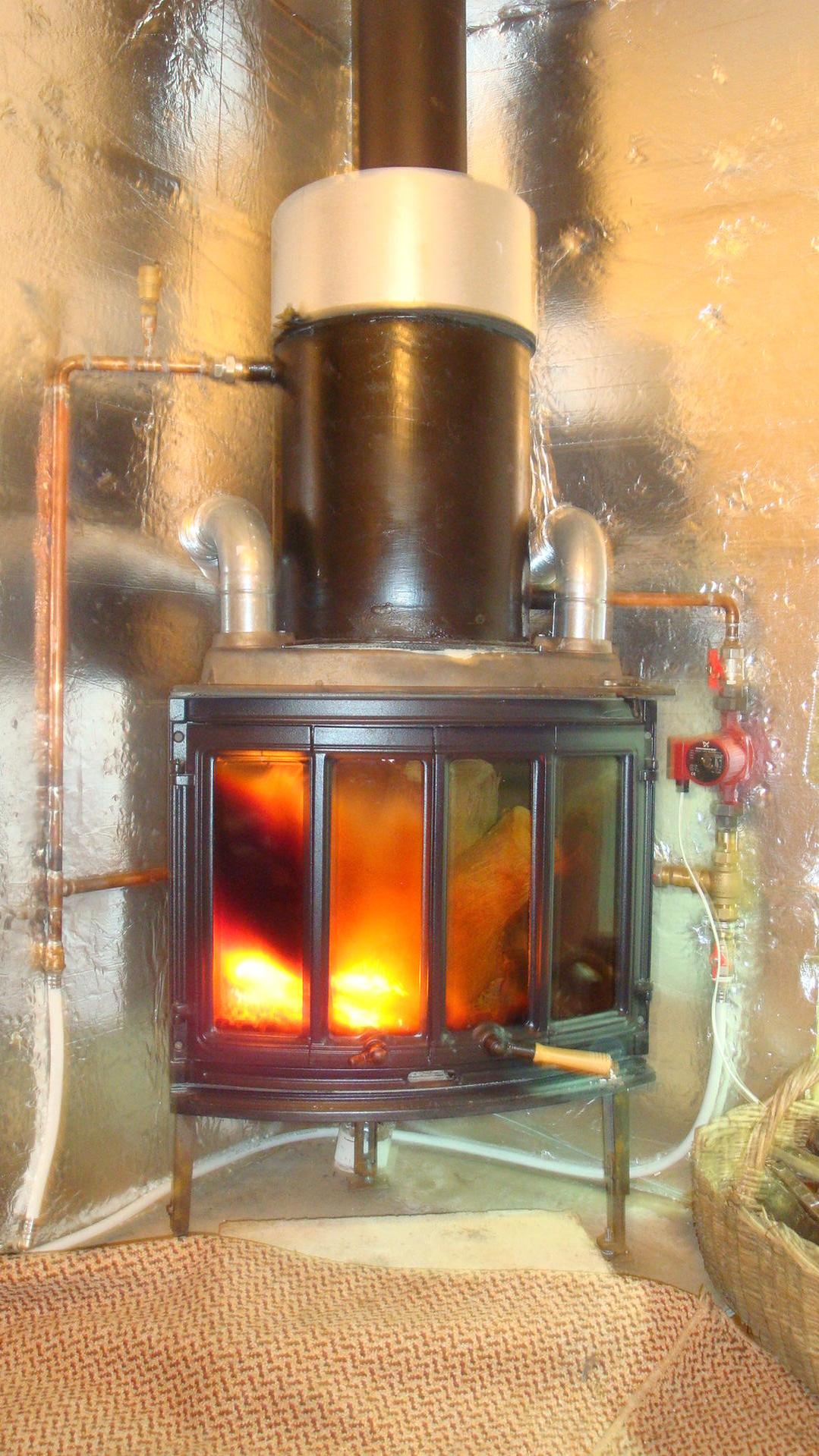

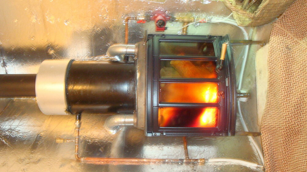

Новый эксперимент
Вот такое и я хочу, контур подогрева воды, и вентиляционные трубы по дому, только раз в пять больше. А теплообменник такой же, как и в первом варианте? Перевернул.
Трубы, что на снимке - это приточка, подается снаружи (с улицы) в камеру сгорания. Воздушная разводка планируется только в смежные комнаты вентиляционными решеточками.
Мощность теплообменника 9кВт - копия Jotul a
Приточка сверху!? А что такое копия Jotul? Есть рисунок? Случайно не это

Приточка с улицы подводится в верхнюю часть камеры сгорания дающее эффект чистое стекло и дожиг газов в верхней камере топки.
Копия - точная копия изготовленная на Украине, соответственно цена ниже оригинала.
На рисунке именно этот теплообменник.

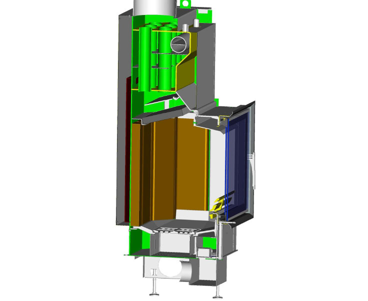

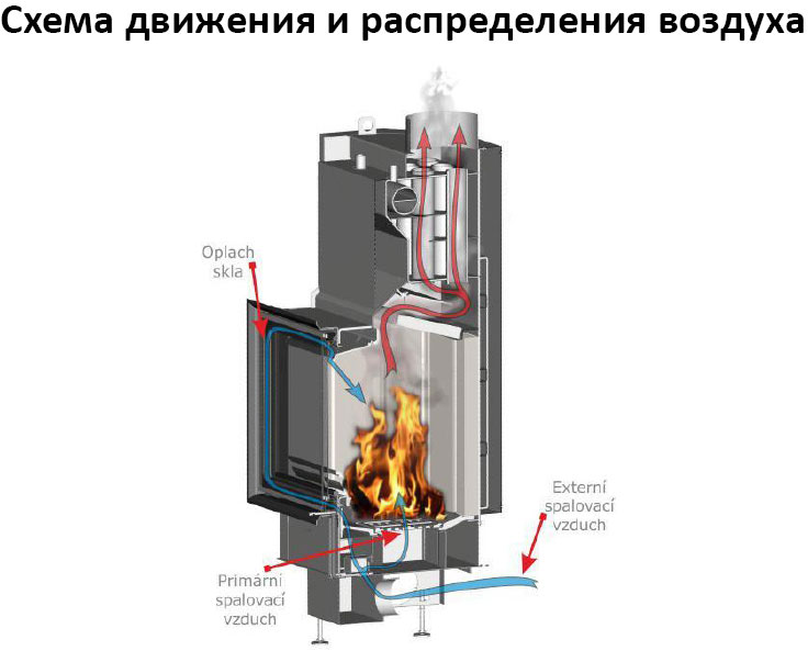

Вот схема конструкции камина в целом. Если нужна деталировка самой топки, то мне нужно поискать.

У этой топки, воздух для горения подается снизу и сверху, или только сверху? Сверху, я так понял он прогревается верхней частью топки, и поступает на обдув стекла?
Снизу воздух подается непосредственно из помещения, используется для розжига, после того, как прогорит первая закладка дров закрывается. А так же, когда необходимо подбросить дровишек открыть нижний, закрыть верхний после медленно открыть дверцу, чтобы меньше дыма попало в помещение.
Сверху подается холодный воздух с улицы по воздуховодам в камеру сгорания без подогрева и падает вниз по стеклу создавая защиту от нагара на стекле. А так же в верхней части над зубом дожигает отходящие газы (эта функция не выражена в классическом виде, потому на ней не акцентируют внимание, но она есть).

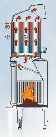

Топки Aqua Bef Blanzek(Чехия) в этом плане сконструированы более правильно, чем Lechma, у них съём тепла производится только с отходящих газов, топка шамотирована.
