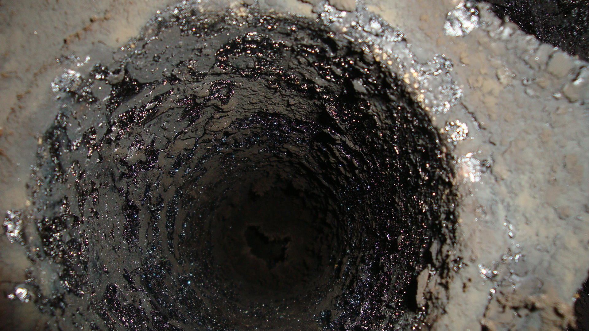

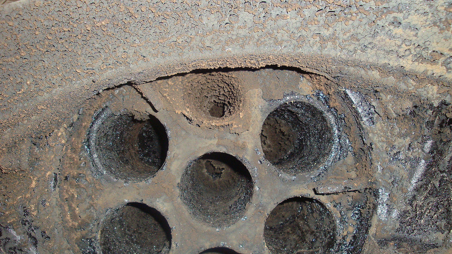

Кстати, вот как забивается после месяца эксплуатации теплообменника на сосновых дровах. Снимок сделан из топки, после снятия зуба. Отверстие d 100мм превратилось в d 25 мм. На 1м снимке одно отверстие еще нечищенное, остальные недочищенные.
Я Вам говорил, что будут проблемы при чистке, опыт для других не спешить с самодельным теплообменником.
Проблем при чистке нет. Снимается зуб и ершом вычищается.
Думаю, что и у Lechma на стенках с водяной рубашкой будут подобные наростообразования + подтеки креозота с характерным запахом.
:) - все то же, что и у Вас, если использовать такие дрова. Но чистить за месяц не прийдется.
Все же эффективность падает очень сильно, качество дров очень важно.
