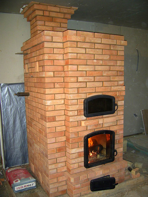

Подскажите, пожалуйста, какой камин/топку выбрать.
Цель: 1. альтернативное отопление своего дома площадью 230 кв.м. для экономии газа и отоплении при форсмажоре 2. Подключение к общей системе отопления вместе с газовым котлом (не очень хочется делать воздуховоды, но если убедите, то буду) 3. Возможна параллельная цель - греть воду для пользования по дому (не знаю как это может быть сделано).
Интересуют модели топок. Интересует цена. Интересуют ньюансы - как правильно подготовить место для камина в доме (в плане подведения туда коммуникаций, укрепления пола и т.д. чего я м.б. даже не знаю)
на что обращать внимание при выборе?
буду благода, если поделитесь любым вашим опытом в этих вопросах.

У меня также 240м2 отапливаемой газовым котлом площади, и параллельно ему оставлены были отводы на водяную рубашку камина. Лично я руководствувался правилами подбора теплового насоса : "Следует принимать во внимание: даже в нашей стране продолжительность периодов с низкой температурой воздуха составляет небольшую часть отопительного сезона. Например, для Центрального региона России время, когда температура опускаетсяниже –10 °С, составляет всего 900 ч (38 сут), в то время, как продолжительность самого сезона – 5112 ч, а средняя температура января составляет примерно –10 °С. Поэтому наиболее целесообразной является работа теплового насоса в бивалентном режиме, предусматривающая включение дополнительного теплогенератора в периоды, когда температура воздуха опускается ниже определенной: –5 °С – в южных регионах России, –10 °С – в центральных...В условиях Центрального региона России для примерной оценки при подборе теплового насоса, работающего в бивалентном режиме, можно ориентироваться на соотношение 70/30: 70 % потребности в тепле покрываются тепловым насосом, а оставшиеся 30 – электрическим котлом или другим теплогенератором. В южных регионах можно руководствоваться соотношением мощности теплового насоса и дополнительного генератора тепла, часто используемым в Западной Европе: 50 на 50.
Для коттеджа площадью 200 м2 на 4 человек при тепловых потерях 70 Вт/м2 (при расчете на –28 °С наружной температуры воздуха) потребность в тепле будет 14 кВт. К этой величине следует добавить 700 Вт на приготовление санитарной горячей воды. В результате необходимая мощность теплового насоса составит 14,7 кВт."
При комплектации одноконтурный котел+ бойлер - эта задача запросто реализуется. Даже на "мозгах" современного котла ( без дополнительных контроллеров).
т.е. Ваш совет - брать камин с мощностью 15 кВт, а газовый выбирать как основной?
На какую мощность брать газовый котел? мне советуют брать с запасом, чтобы при отоплении полностью газом, котел не работал на пределе.
Что Вы думаете?

Нет камин Вам нужен 24 кВт, из расчета 1кВт на 10 м2 при высоте потолков 2.70м. ...

Я считаю, что Вам нужна такая вот система. Прочитайте ветку на эту тему, что бы понять суть ее работы, потом обсудим вопросы если возникнут..
vashdom.tut.by/forum/index.php?topic=19735.0
Что Вы думаете?
Я думаю что Вам будет интересна подобная система
Это полноценный котел, без каких либо натяжек
Отделка по вкусу

1. Да.
2. Подбор мощности котла : www.aotex.ru/aotex_kontakt_new/prog_ras_otop.htm
P.S. наиболее высокий КПД газового котла (не конденсационного) находится как раз в температурном режиме 70*С. (как правило, мах. ограниченный производителями на контур отопления- 80*С)
