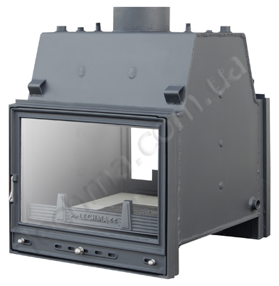

Привет всем!
Запустили термокамин Lechma, мощность 15 квт.
Пользуем уже несколько дней.
Пока полет нормальный.
У кого какие вопросы-прошу

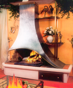

Мне что-то все эти серийные камины не нравятся. А если вмонтировать водяную рубашку в такой вариант камина, как я присоединил? Понятно что он не бронзовый и не латунный будет, а железный.
1. Насколько железо подходит для такой конструкции.
2. Не будет ли его коробить?
3. И можно ли его чемто покрыть, в смысле покрасить? Металл же может и накаяться?
4. И какой будет КПД если камин без стекла?
Или эта затея бессмысленная? Но уж очень он мне нравится.
КПД камина без стекла будет очень маленьким,
будете топить в небо.
А на картинке - почему-то при топке камина - виден пожар на переднем фоне.
А нагретая железяка очень вероятно будет темнеть, и коробить ее может.

Системи опалення зазвичай тискові (закриті), тому камін з товщиною сталі 6мм можна напряму підключити до системи опалення, але при цьому потрібно забезпечити безперебійне живлення для роботи насосів, оскільки зменшується к-сть засобів безпеки. Безтискова система (сталь 4мм) поєднується з тисковою системою опалення через пластинчастий теплообмінник, безтискова вона тому що монтується над топкою розширювальний бачок з мідним поплавком, в котрий на випадок закипання води в топці, гаряча вода переливається і зливається в каналізацію. Камін з вод.контуром підключається в основну магістраль системи опаленн, а також підключається автоматика котра включає насоси при досягненні заданої температури і відключає інше джерело тепла.

Вартість каміну залежить від моделі, якщо вся опалювальна площа 174кв.м., можемо запропонувати потужність 19кВт, якщо опалювальна в межах 150-160кв. м. - можна розглядати потужність 15 кВт.
Якщо для прикладу брати топку модель стандарт, 19кВт, вартість її становитиме 1240євро + 600євро - в цю вартість входить : автоматика, розширювальний бачок з мідним поплавком, пластинчастий теплообмінник, стояк для каміну, термозахист, взривний клапан. Все решта що стосується підключення-труби, насоси і т.п.-підраховується згідно проекту або виїзду на об'єкт. Вартість інших моделей (панорама, призма...) можете переглянути на сайті.
На вище вказаний комплект з каміном 15кВт ціна буде нижчою, проте можна говорити ще про знижку.

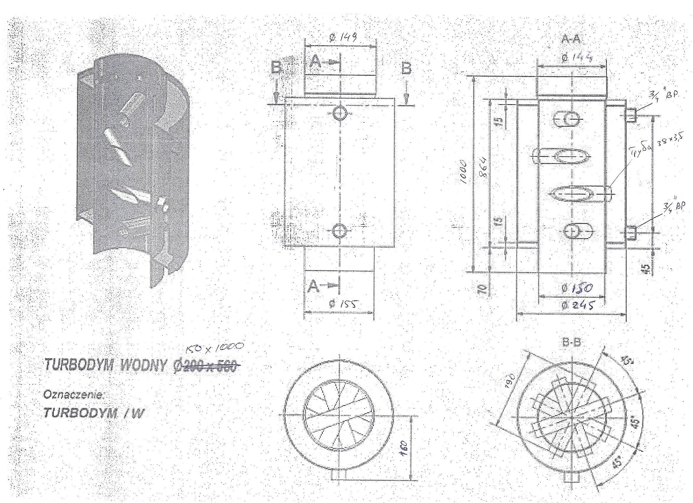

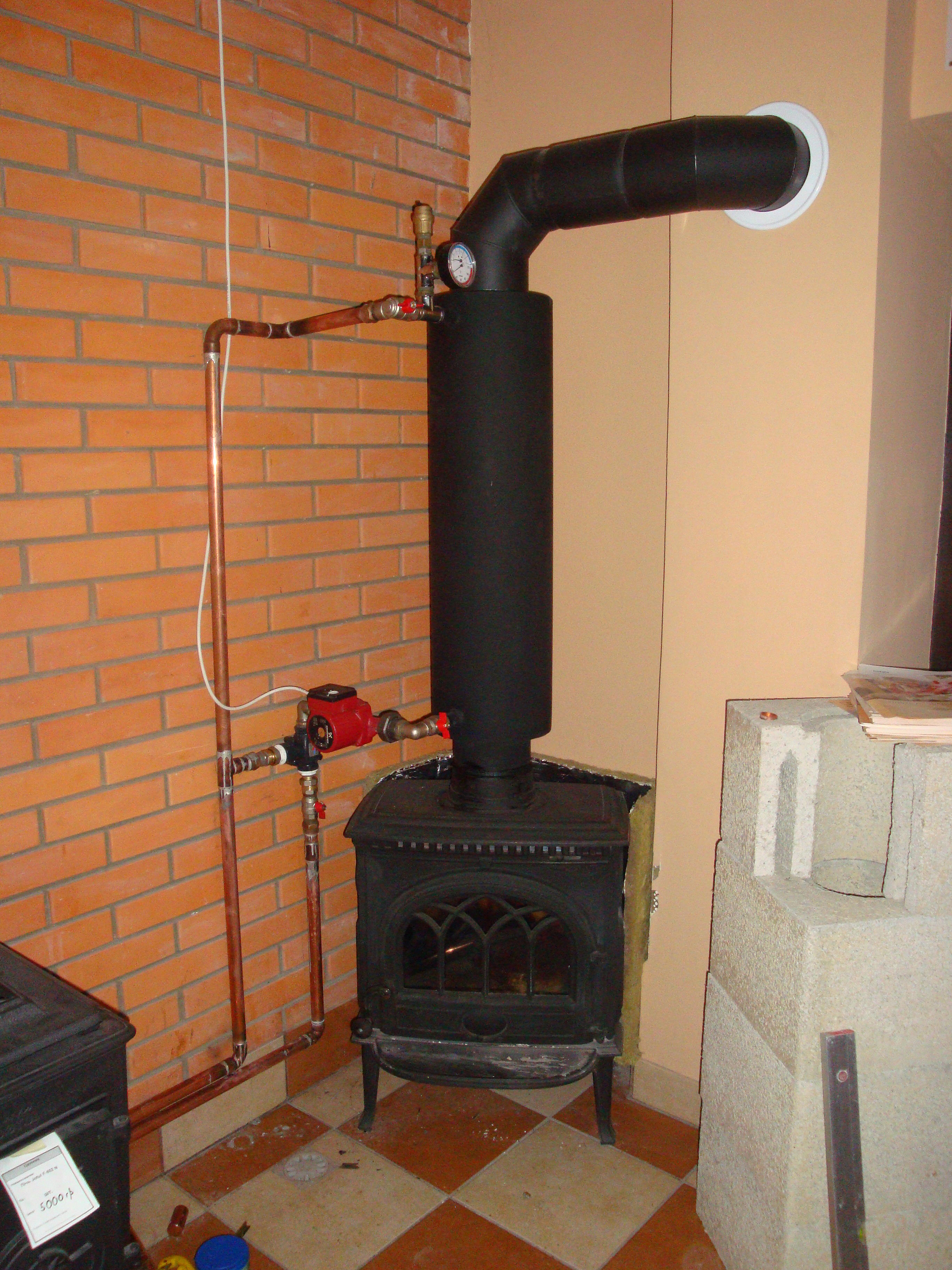

А мы вот такой теплообменник сделали и подключили к общей системе отопления.
А фотки внутренностей есть? Сами делали, или покупали? Видел такой в Каминном дворе.
ps Обвязка супер!
ps Обвязка супер!
Делали сами в заводских условиях. За основу брались эти чертежи(от Каминного двора) и подгонялись под 150й диаметр дымохода.
Небезопасно, совсем мал кпд, но вполне возможно.
Для дома не практично.
Группу безопасности использовали существующего газового котла. Насос, трехходовик и термоманометр в доме можно было бы спрятать, но мы преследовали обратную цель- действующая модель в магазине.
Где ваш магазин находится, где можно посмотреть в работе?
А трехходовой кран вроде с эллектроприводом должен быть.
Замерьте температуру дымовых газов, если меньше 200, то КПД высокий.
