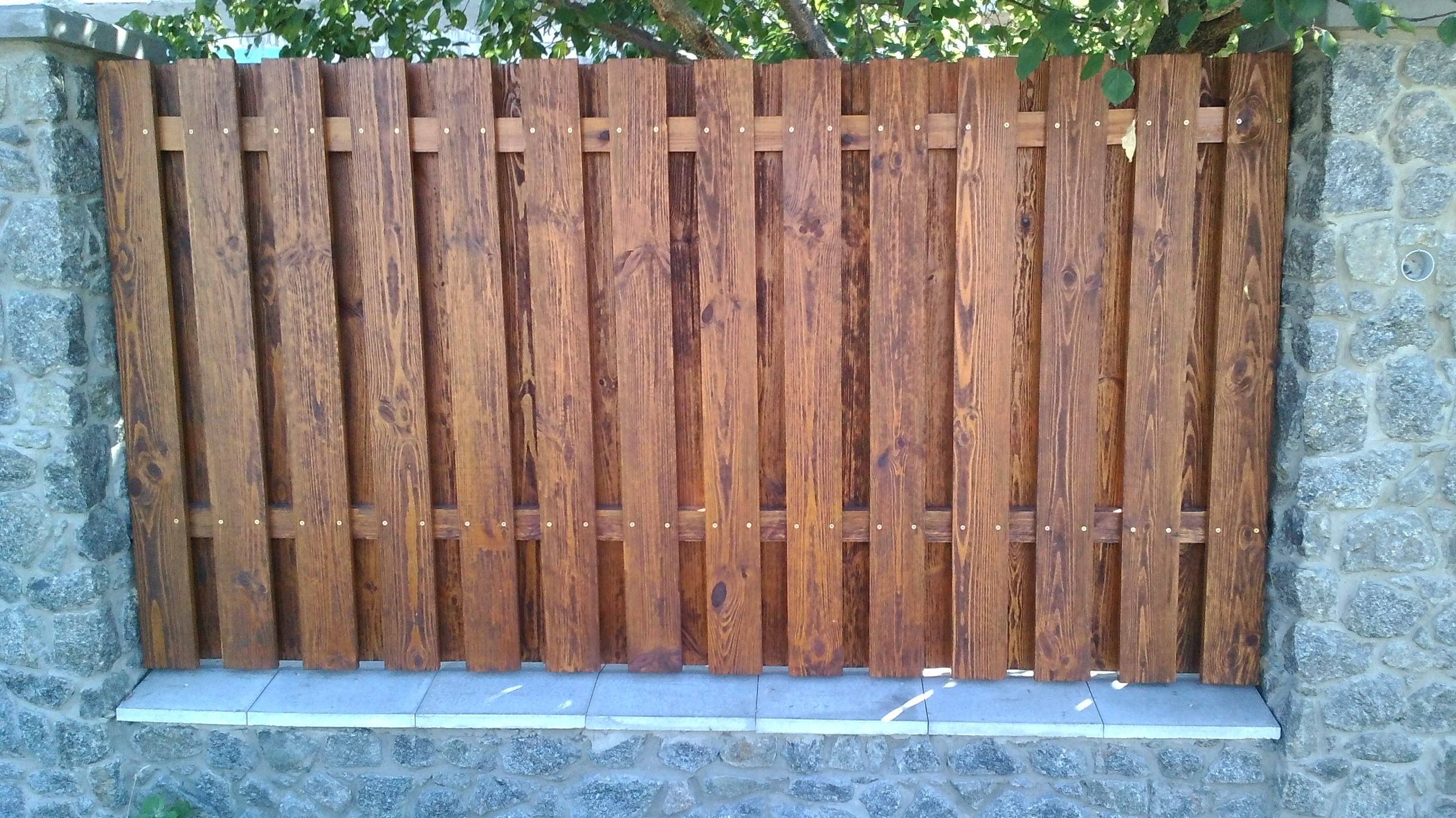

При чем как-то неожиданно и быстро.
Это с внешней стороны забора? внутри участка такое есть? везде или сигментарно?
О!.
А чего я у себя GN грунтовку использовал перед НК-Лазурью??
или поменялась технология?
спокойствие, только спокойствие :) Imprägniergrund Plus* введен с этого года, единственное отличие в свойствах от Imprägniergrund GN* это то, что она сохнет в 2 раза быстрее...у меня на доме тоже Imprägniergrund GN*:beer:
и внутри, и снаружи.
не везде. сегментарно

Вот мне еще подсказали, что это насекомые (какая-то муха), которая хочет отложить личинку внутрь и грызет покрытие.
Уж больно он странной природы на вид. И появилось внезапно.

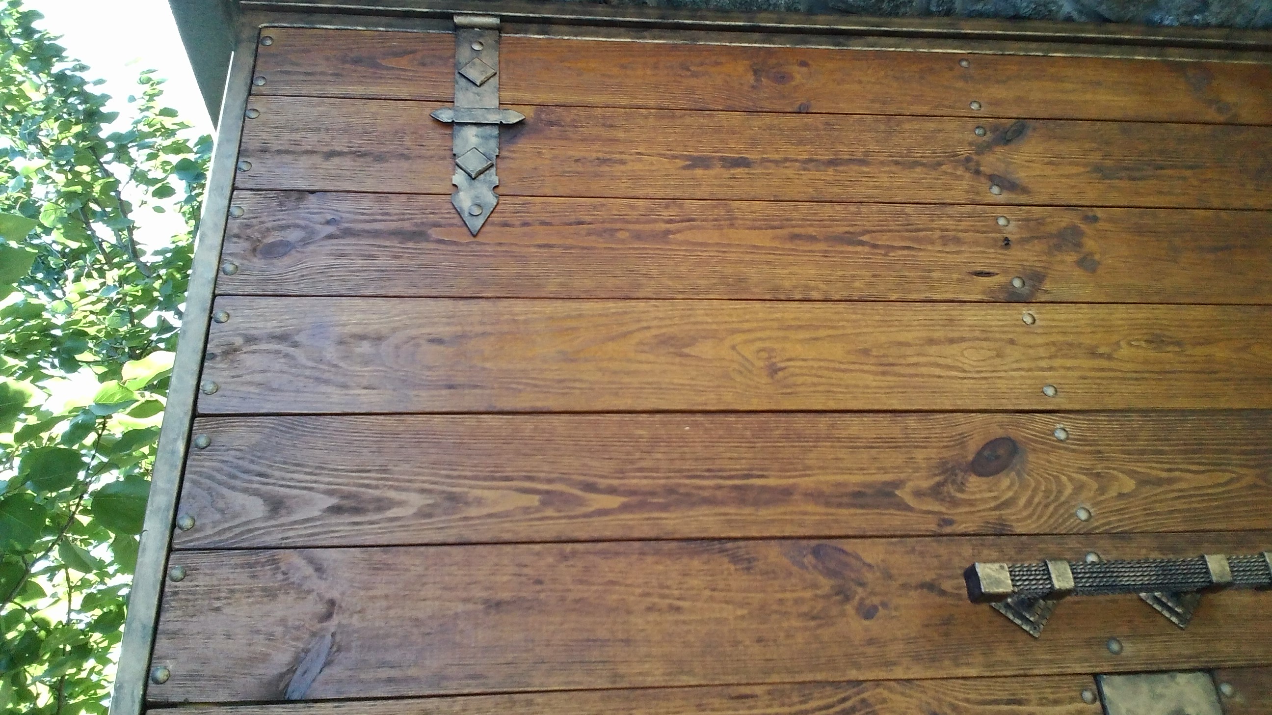

А как брашировали? Вид классный!!!
Вначале проходил металлической щеткой, а затем полиэтиленовой.
Да, но сперва пройдитесь горелкой или паяльной лампой до черна,так мягкие волокна прогорят и структура будет глубже.Чернота потом снимается легко мягкой проволочной щёткой!

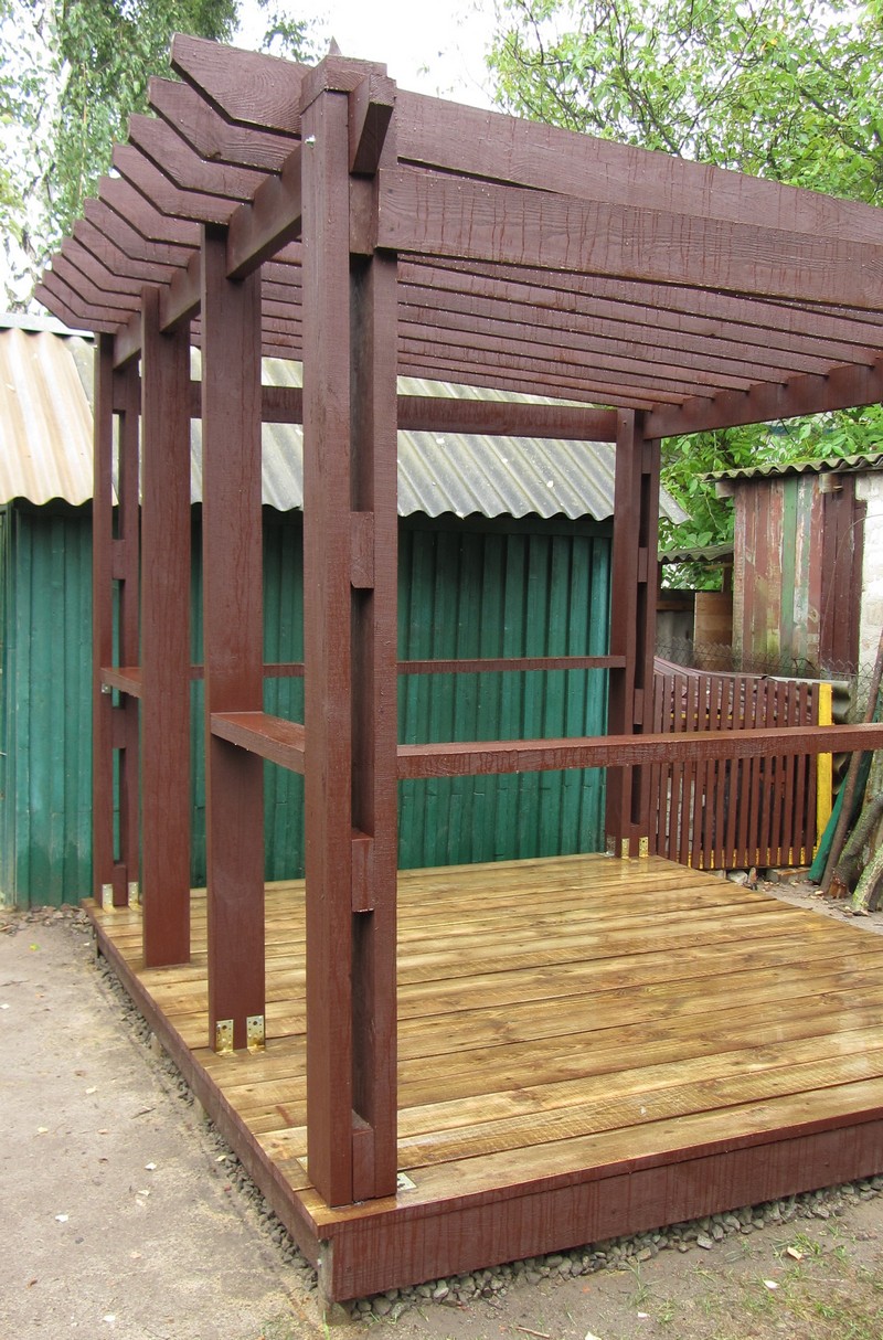

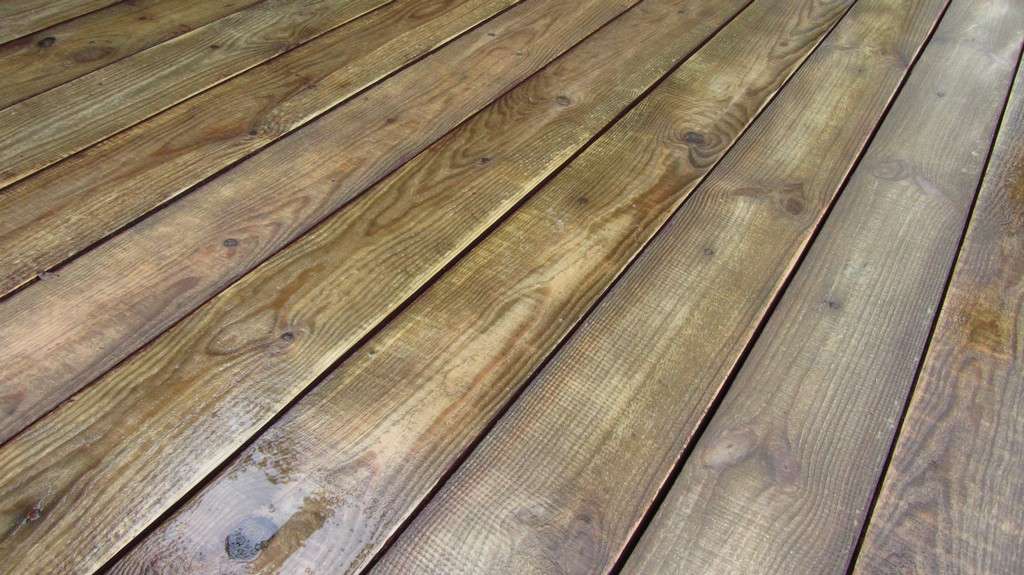

Строю небольшую бюджетную беседку-перголу.Каркас покрасил шведской краской.Вначале собирался красить и пол, но в моём цвете он оказался очень маркий. Доску отшлифовал, и так как начинались дожди, обработал в один слой антисептиком для дерев`яних поверхонь Kompozit. Теперь собираюсь вскрыть полноценно этим составом:kompozit.ua/media/kompozit/mos/antiseptic_dlja_usilennoy_zaschitu_w4.pdf Дальше в раздумьях:
1.оставить так (кстати шлифованная доска обработанная антисептиком)особенно после дождя :),очень понравилась;
2.вскрыть натуральной льяной олифой;
3.менее бюджетный вариант-вскрыть к примеру таким маслом для терасс :www.alpina.ua/ru/nc/produkty/produkt-details/alpina-oel-fuer-terrassen/show/,но возникает вопрос -не помещает ли ему антисептик. Буду благодарен за мнения и описание собственного опыта.

А какая физика процесса, что дает шлифованние доски?
Это вопрос к представителям Тиккурилы.
Открываются поры и грунт глубже проникает в древесину.
Чем крупнее зерно шлифовки, тем лучше (перед нанесением грунта).
