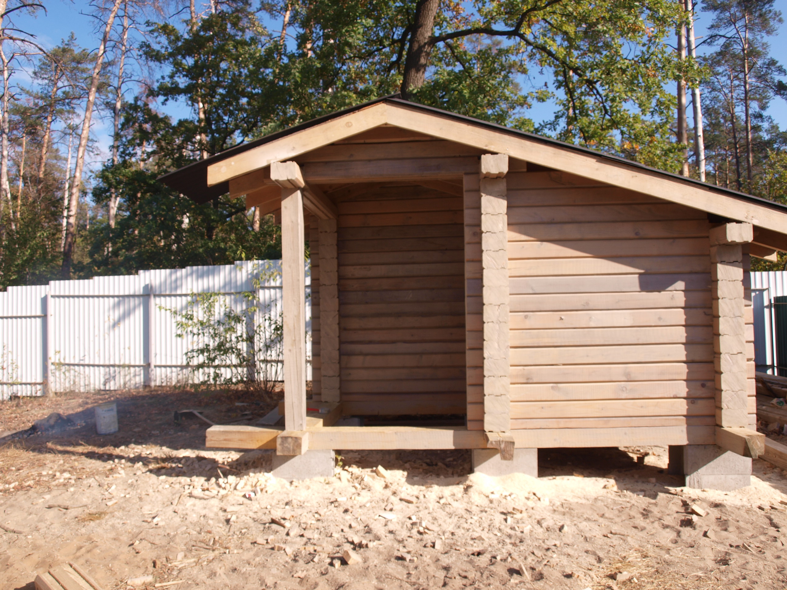

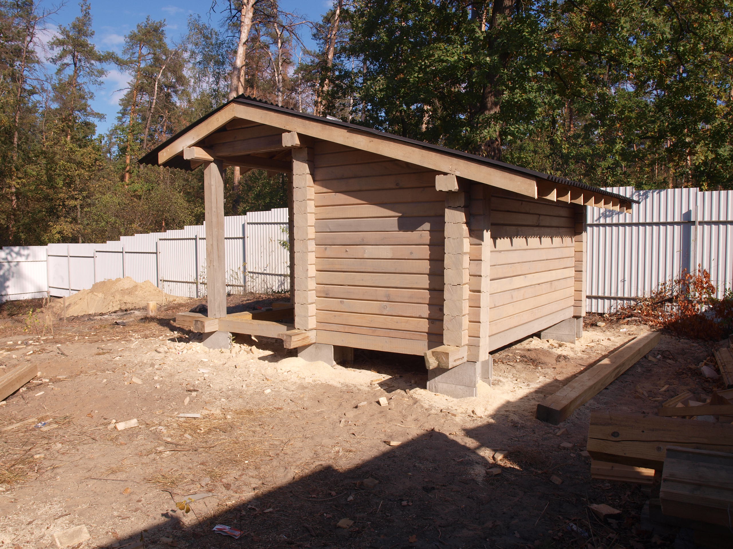

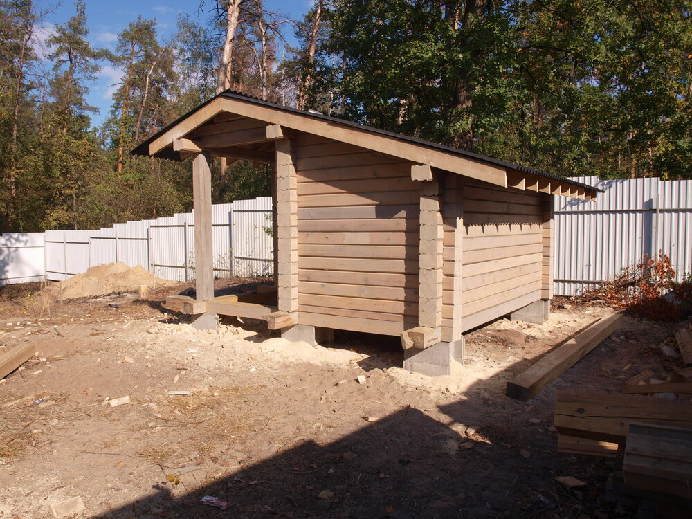

у Вас в Харькове дилеры хорошие и они знают как и что... я сейчас крашу так свою беседку ( домик садовника), но там только грунт один слой и один слой Рафалина сделали, а будет еще один на этой неделе, вот тогда и могу сделать фото:)..только у меня цвет Toscana Grau ( серо-бежевый), сейчас вот так
Красивый цвет!Шлифовали перед грунтом?Смотрю опилки по периметру...Или это от промежуточной шлифовки?
шлифовали, бо по другоми никак, этот домик получился спонтанно:D остатки бруса от основного дома, который 2 года просто провалялся под всеми снегами-дождями

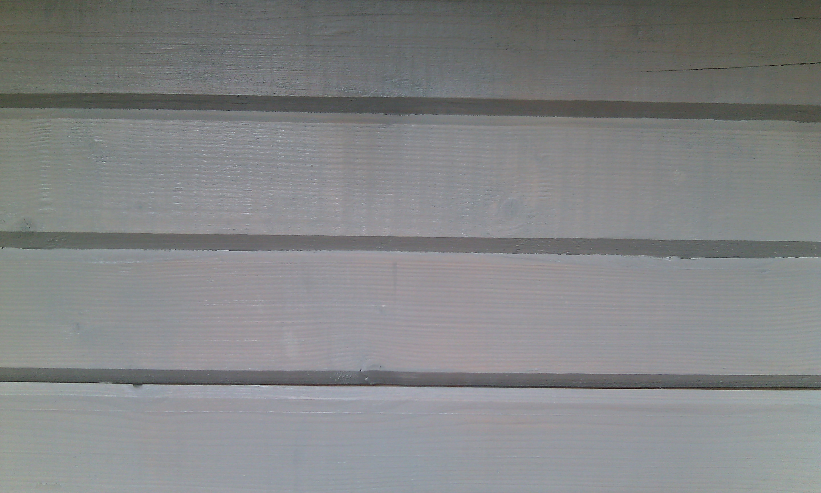

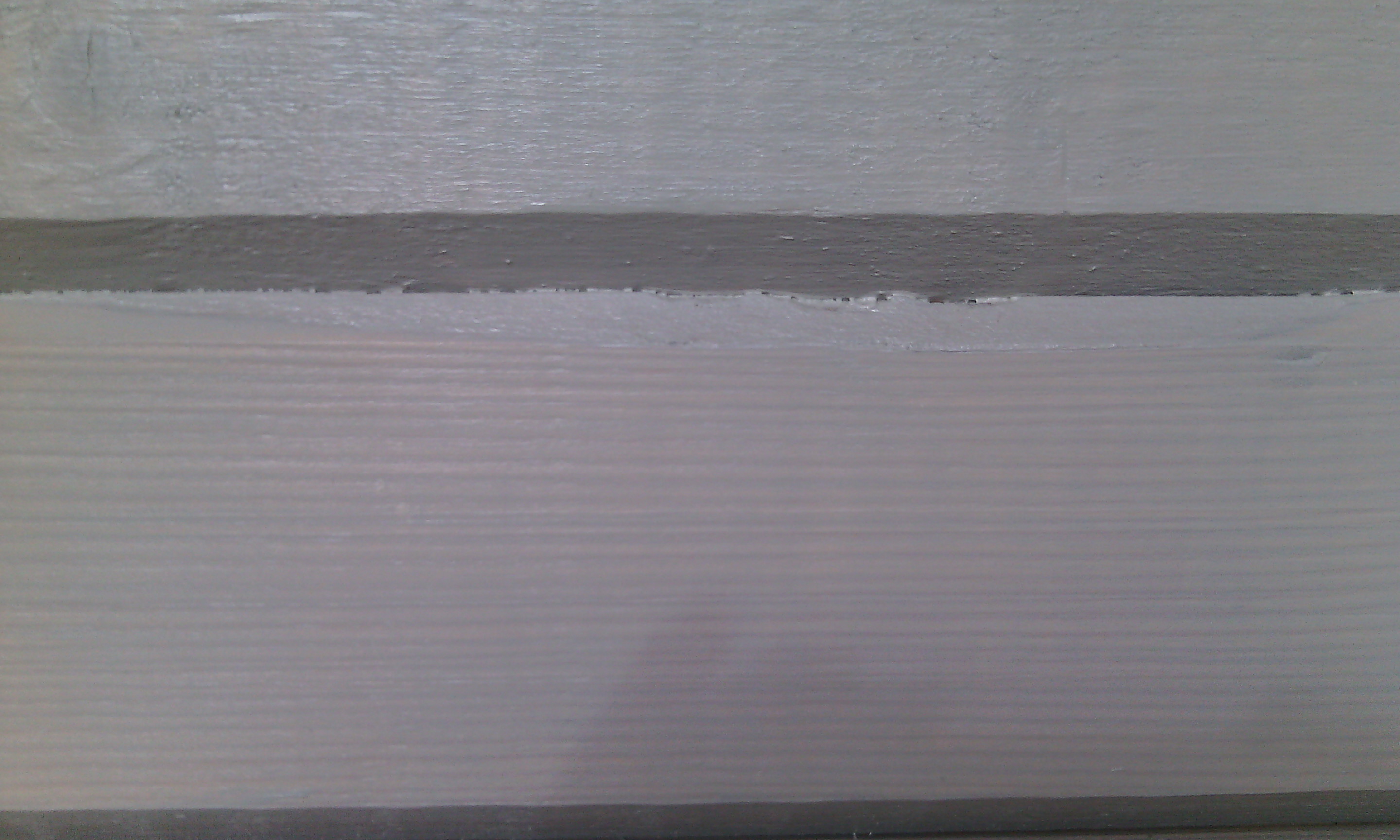

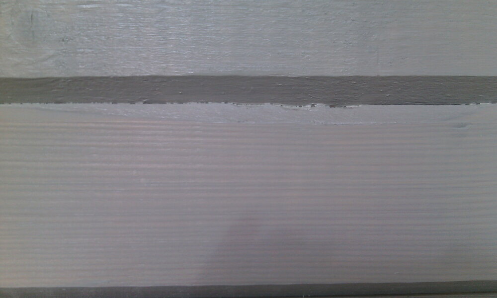

вот что получилось, фото с телефона т.к я забыла фотик
Хорошо получилось!Прям как на фото,что я прикреплял)Хорошо бы на солнце увидеть,на большой плоскости)
если нужно сделаю:beer:
