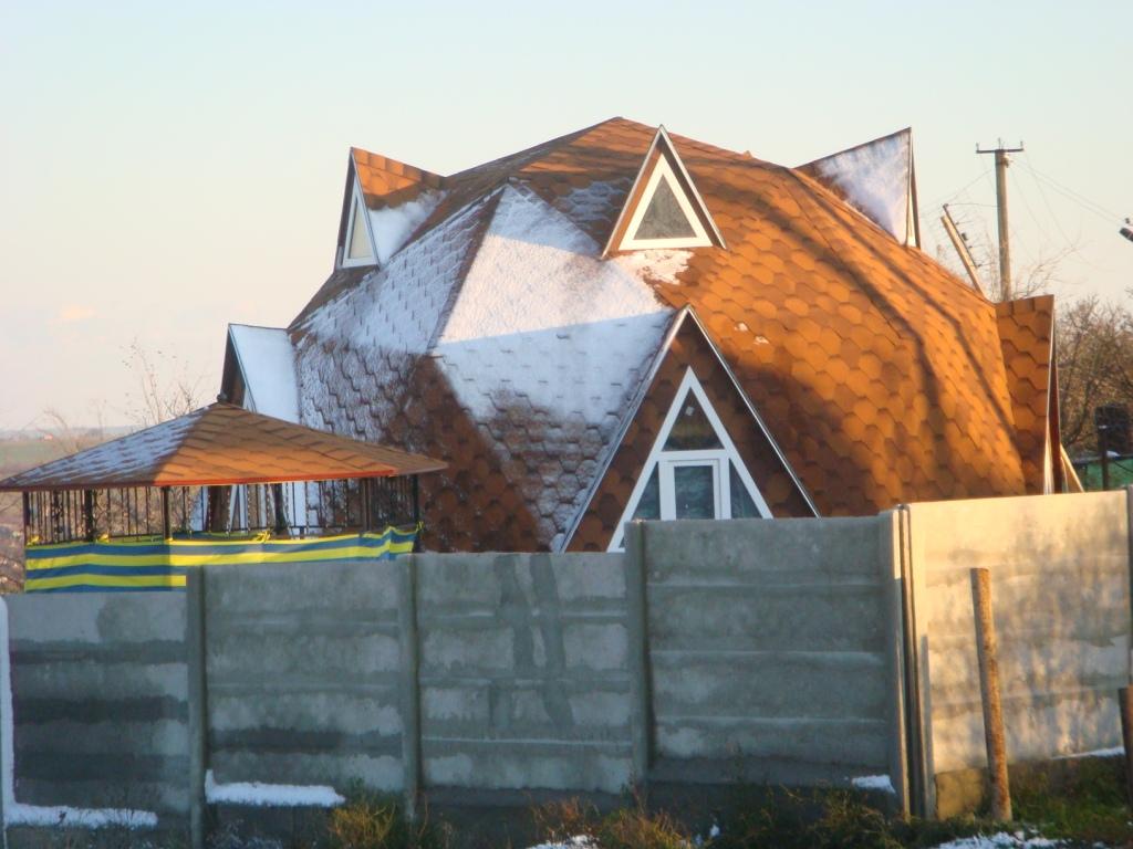

Купольный дом
Толстый

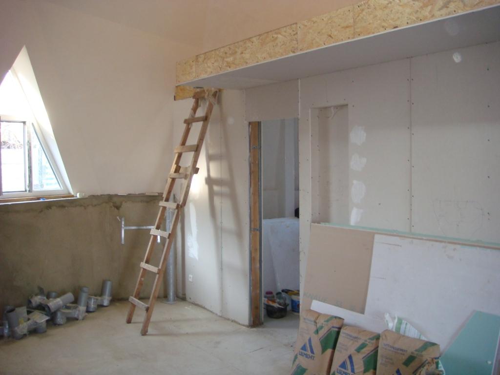

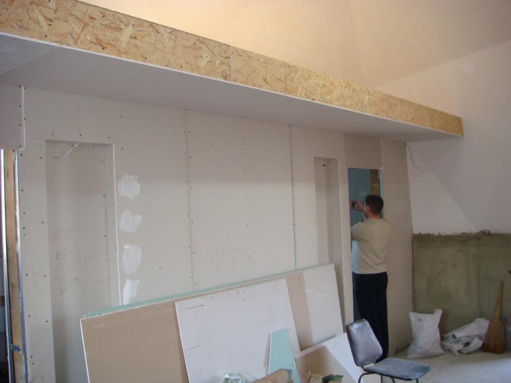

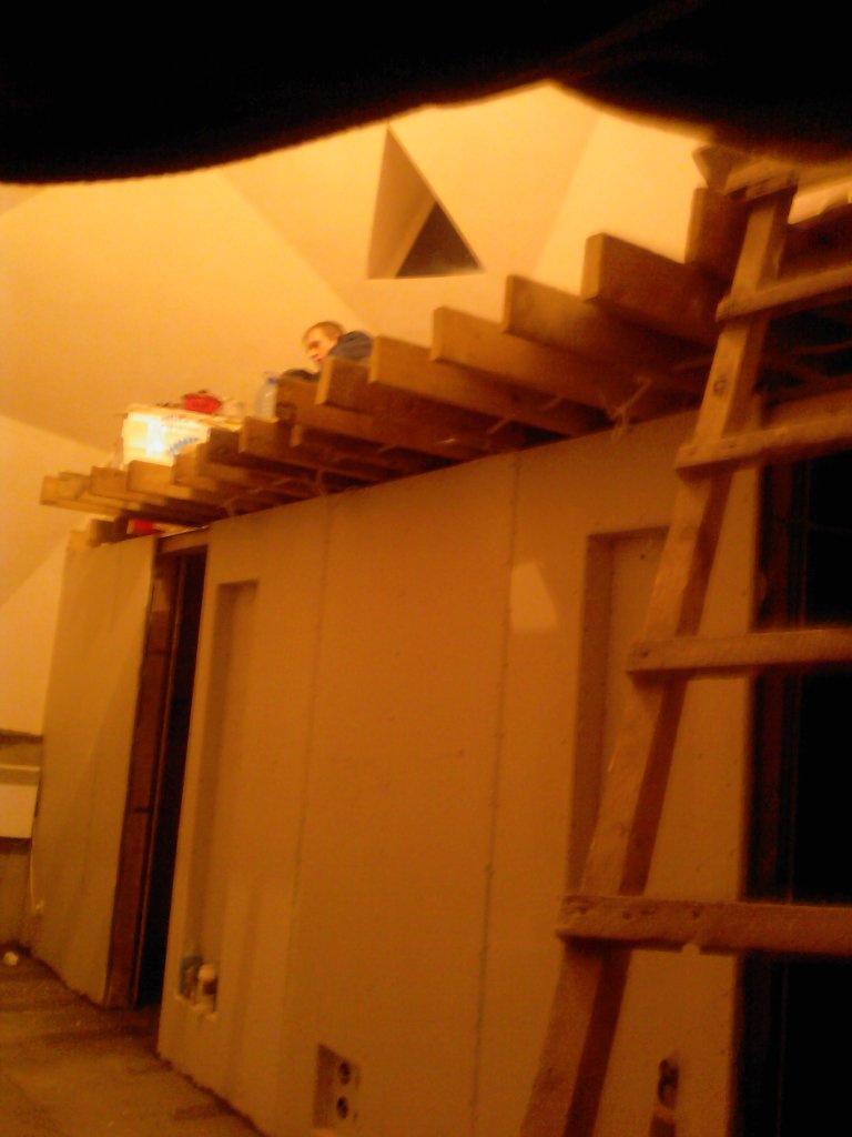

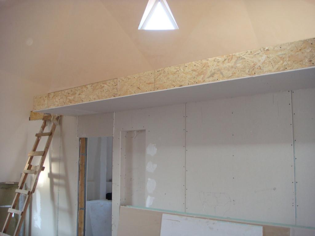

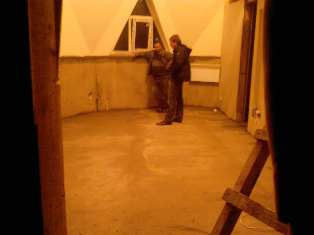

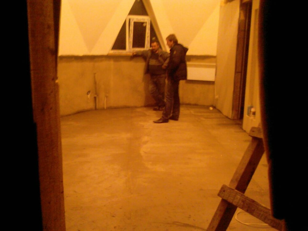

А вот домик внутри. Залили теплый пол, поставили перегородку между комнатами.

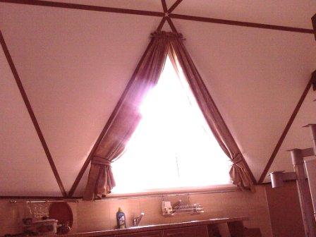

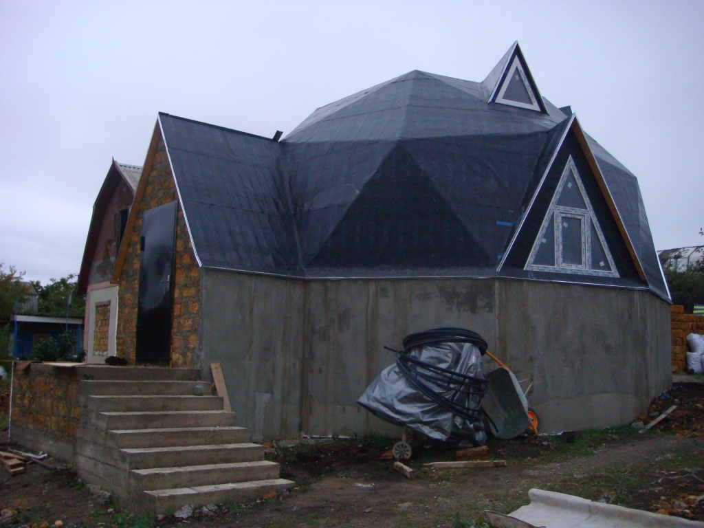

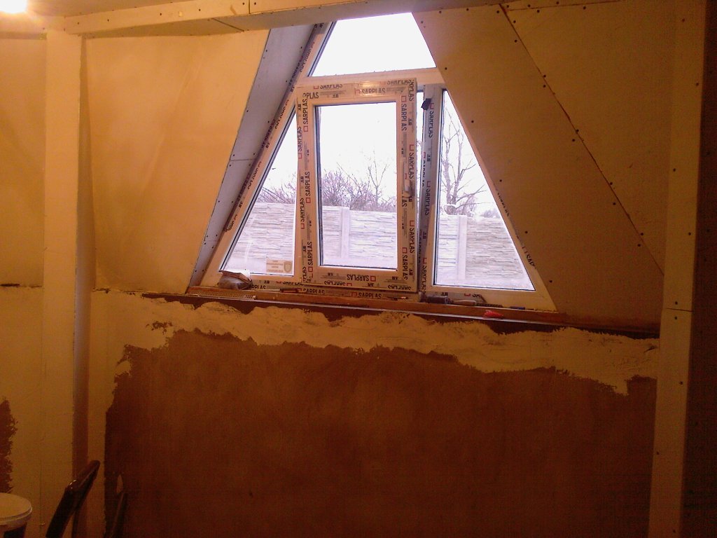

А света не мало? Как-то окон малова-то или окна маловаты...
Сорри за ложку дегтя...
----------------------Света достаточно.Нижнее окно 1.60м. на 1.60 по высоте,а верхнее окно 0.80*0.80.

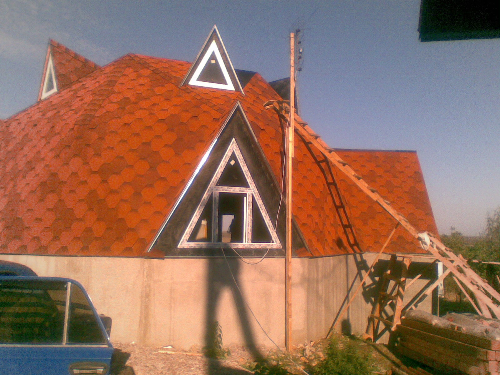

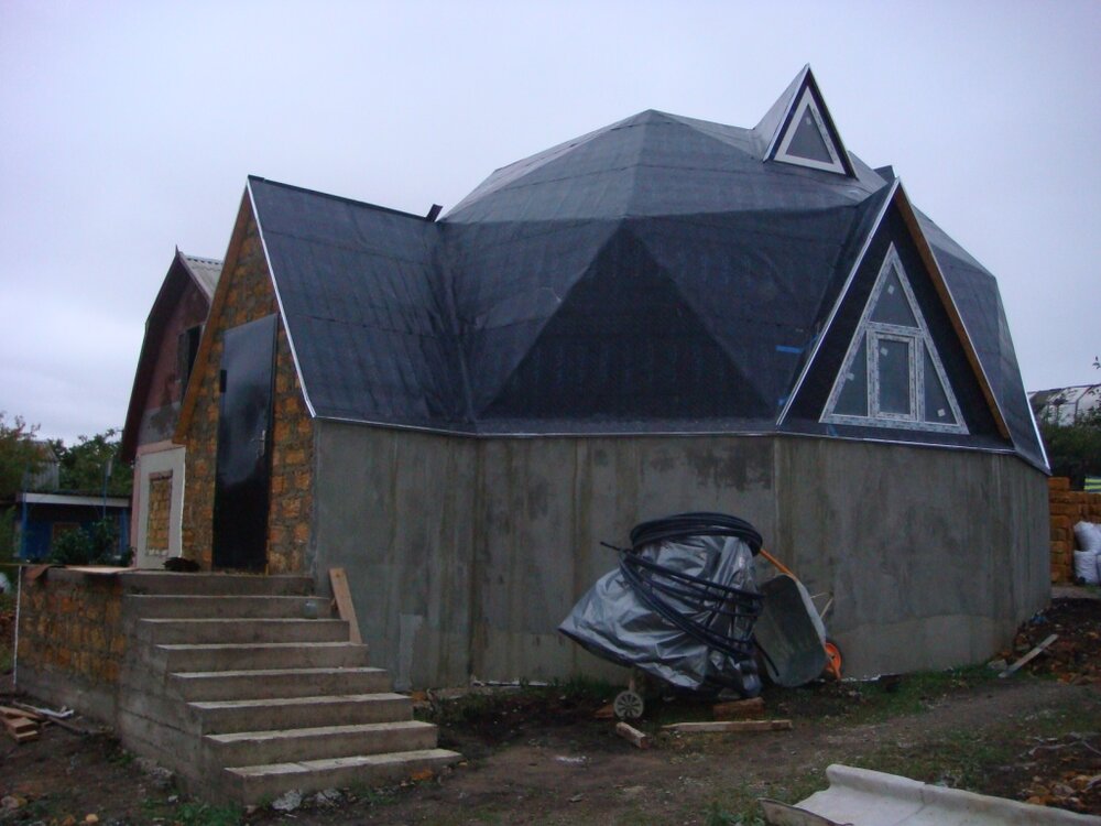

Архитектура твоего дома довольно оригинальная, респекты и уважуха тебе:)
ИМХО Всё идеальное стремится к шару ;)

--------------СПАСИБО.

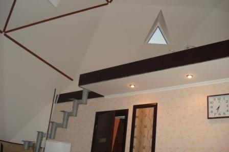

с виду он какой-то крохотный-крохотный. напишите плз сколько там комнат и какая у них площадь

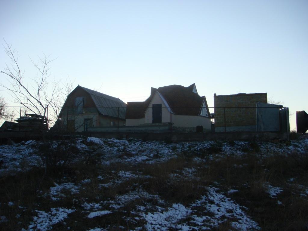

-----------Первый этаж-50кв.м.+тамбур-3кв.м.,второй этаж-28кв.м.и вспомогательное помещение -3кв.м.Высота внутри дома-5.20м.,диаметр-8.1м.

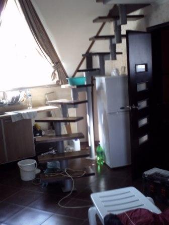

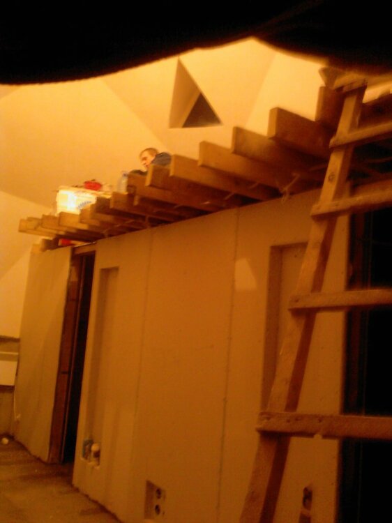

смотрю - будет модульная лестница..., или уже есть?
как там с установкой, все просто?

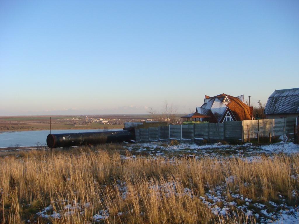

кстати, а где сам домик стоит?
привет, соседям,
Привет.Лестница модульная,еще не установил,пока ничего сказать не могу.Отрадово.Чаеразвесочная фабрика кооп. 163участок.

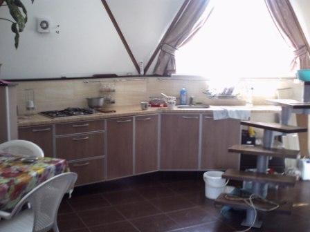

Дело даже не в ночью промажешь. Винтовые лестницы очень крутые. Не набегаешься.
Во-первых, лестница пока полностью не установлена, во-вторых, перила предусмотрены и будут установлены (никогда не сталкивался с подобной лестницей и без перил!!!), в-третьих, чего тусоваться на втором этаже, если там гостевая спальня(вечером поднялся, а утром спустился). А бегать нам есть где, участок позволяет.Вот и все.:beer:
Лесница стремненькая, а если ноччу промажешь?:(
Як було мені сказано в одному офісі зі сходами без перил - "Ідіоти нам не потрібні" :)

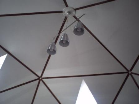

Верхние окна глухари? Че-то с вентиляцией планируешь?
Одно окно сделали открывающееся.
