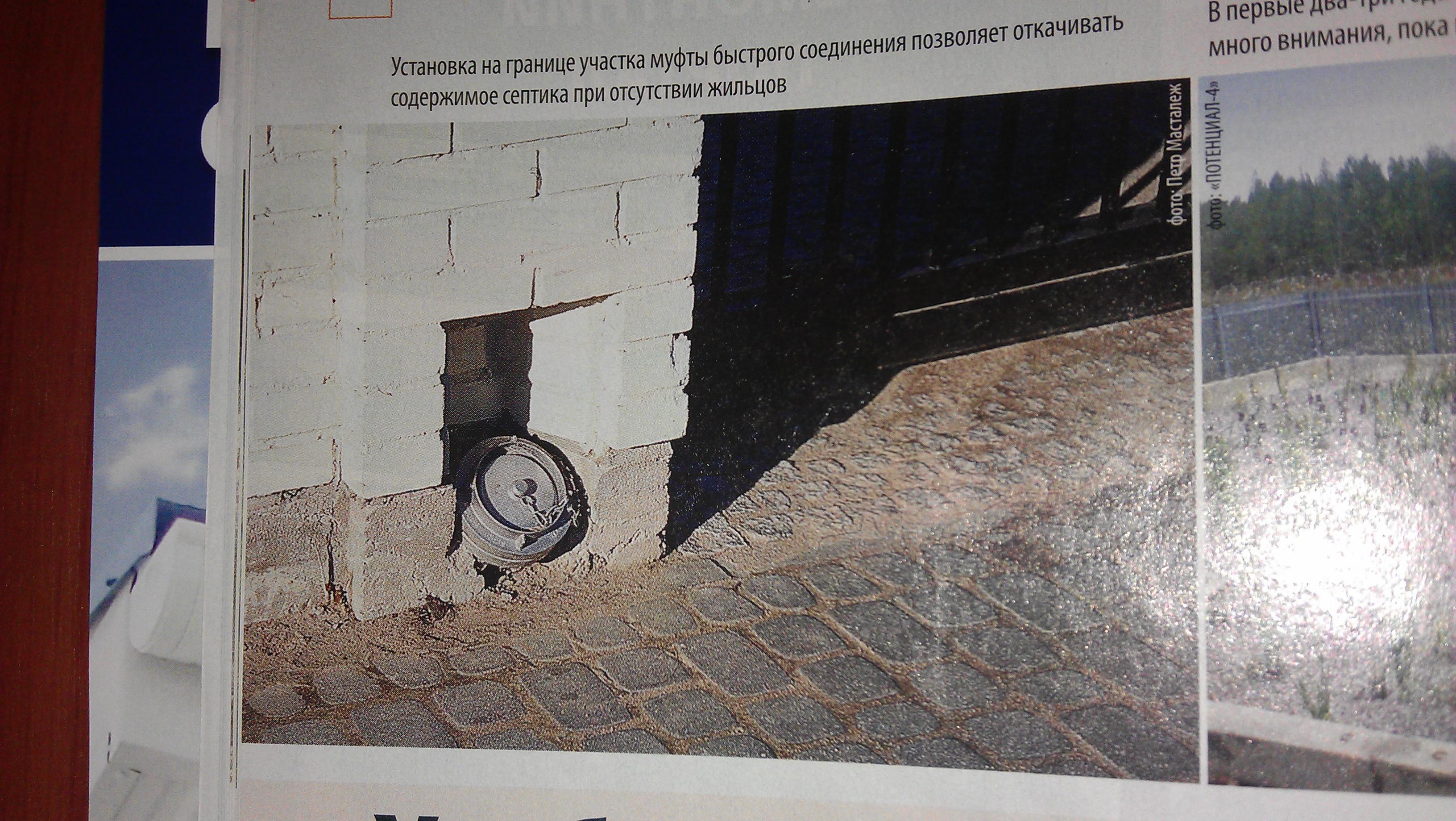

Друзья, подскажите, плз, какая максимальная длина хобота говнокачки? У меня идет уклон участка от фасада к тылу. По логике септик лучше разместить в конце участка. Вот и стал вопрос достанет ли хобот? Или может канал какой-нить проложить? Только как потом фиксить его с хоботом, тоже вопрос?

По логике, размещать лучше ближе к выезду. В журнале даже вот такой пример встретился.

Не вижу логики: если такая муфта будет на трубе, идущей из ямы до дороги хоть 20-30 м, не будет никаких проблем с откачкой.

А где приобрести такую муфту?
Логика в том, чтоб разместить септик поближе к выезду. Зачем он вообще нужен в глубине участка? И как вариант - вывести муфту вообще за забор. Чтоб не ездили и не ходили ассенизаторы по участку.

Не знаю, это в журнале было. Просто сама идея понравилась. Хотя можно и проще сделать - септик немного вывести за границы участка и сделать люк. А сверху кусты посадить. Хотя теоретически могут и наказать. :unknown:
С такой штукой септик можно располагать в любом удобном месте. Из него просто выводится труба для откачки в конец участка и заканчивается она такой муфтой. Приезжает говнокачка, присоединяется через муфту и делает свое дело, не заезжая на участок.
Не знаю, я думал диаметр этой трубы больше чем шланг ассенизатора. И они просто через эту трубу опускают шланг в септик. Может заблуждаюсь. :unknown:
Труба до дна ямы является своеобразным продолжением шланга, соединяются между собой через муфту из журнала. Лишь бы мощности машины хватило.

Если что, они соединяют 2-3 рукава. Но требуют доплатить, мол, берут рукава у коллег.

Понял. Я уж подумал, что придумали чудо))). Звонил сегодня ассенизаторам, сказали, что трубы есть и 20 и 40 м, главное, чтобы мощности насоса хватало. По цене +10 грн/м к стандартной трубе. Сколько метров стандартная узнать не удалось))), барышня на телефоне такой инфой не владеет.
Сегодня начали делать септик. Мой прораб проконсультировался с ассенизаторами по поводу прокладки трубы для выкачки от септика к въезду. Сказали заложить полиэтиленовую (могу ошибаться, мягкую коротче) водопроводную трубу диаметром 100 мм. Один её конец в колодце септика, другой у забора. К тому, что в колодце ассенизатор будет коннектить свой шланг на необходимую глубину, а через тот, что у забора - откачивать. Будем делать как-то так.
Зачем этот геморрой? Конец трубы в колодце септика закрепите на необходимой глубине.
Сказали, чтобы не заиливалась труба.

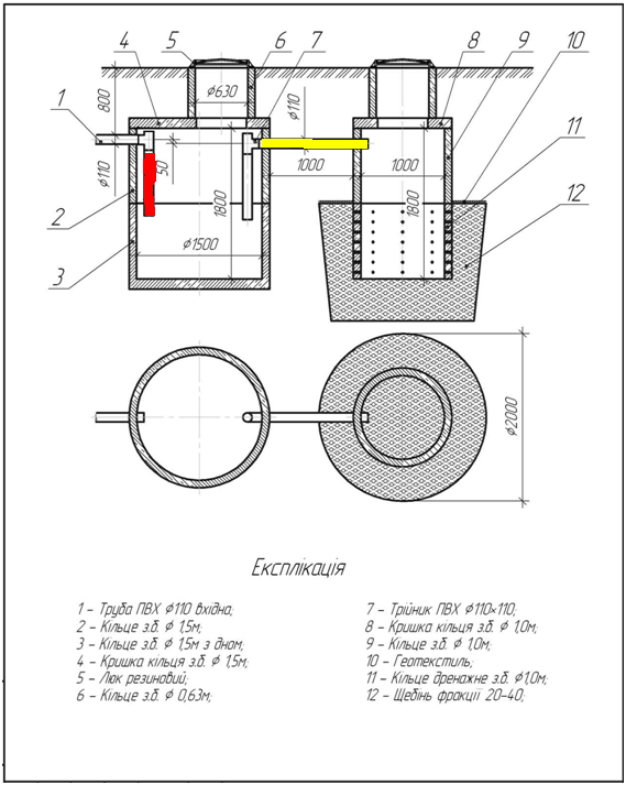

Друзья у меня к вам ещё пару вопросов.
1) На какую глубину опускать рукав на входящем тройнике (на рисунке помечен красным)?
2) Какое максимальное расстояние может быть между камерами (на рисунке помечено желтым)? 4 метра можно?
На первый вопрос ответ нашел, порывшись в теме "Колхозим септик своими руками" (www.stroimdom.com.ua/forum/showthread.php?t=109424&page=2), за что спасибо её автору.
а) лоток трубы, подводящей сточную воду в септик, располагается не менее чем на 0,05 м выше расчетного уровня жидкости в септике;
б) впуск сточной воды в септик осуществляются через тройники, устанавливаемые на подводящей и отводящей трубах; отверстия верхних концов тройников оставляются открытыми, а нижние конца с присоединенными трубами располагаются на 0,4 м ниже расчетного уровня воды в септике;"
