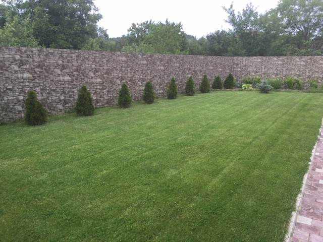

Ключевое слово "аккуратно"))), так как рыть придется на существующем газоне, да и так, чтобы двор не загадить.

Буду рыть 3 дренажных траншеи глубиной 1,5 м, шириной 0,5 м, длиной по 5 м каждая. Под дренажные трубы (трубы буду делать как у dvk) планирую засыпать щебня сантиметров на 70. Вода из второго колодца в дренаж будет подаваться дренажно-фикальным насосом.

И ещё вопрос))). Какой макс. длины можно сделать дренажную траншею? Где-то читал, что допускается до 20 метров.
Если я вместо 3 траншей по 5 метров, сделаю одну на 15, нормально будет?
Я хочу прокопать одну траншею вдоль забора через весь газон. Траншея будет как раз перед туями, заодно и подпитывать их будет))). Сам колодец находится в углу перед первой туей. Что скажете?
Да, 3х5 и 15 должно быть примерно одинаково.
Нормально, но по расстоянию до туй смотрите, чтобы не слишком близко было.
