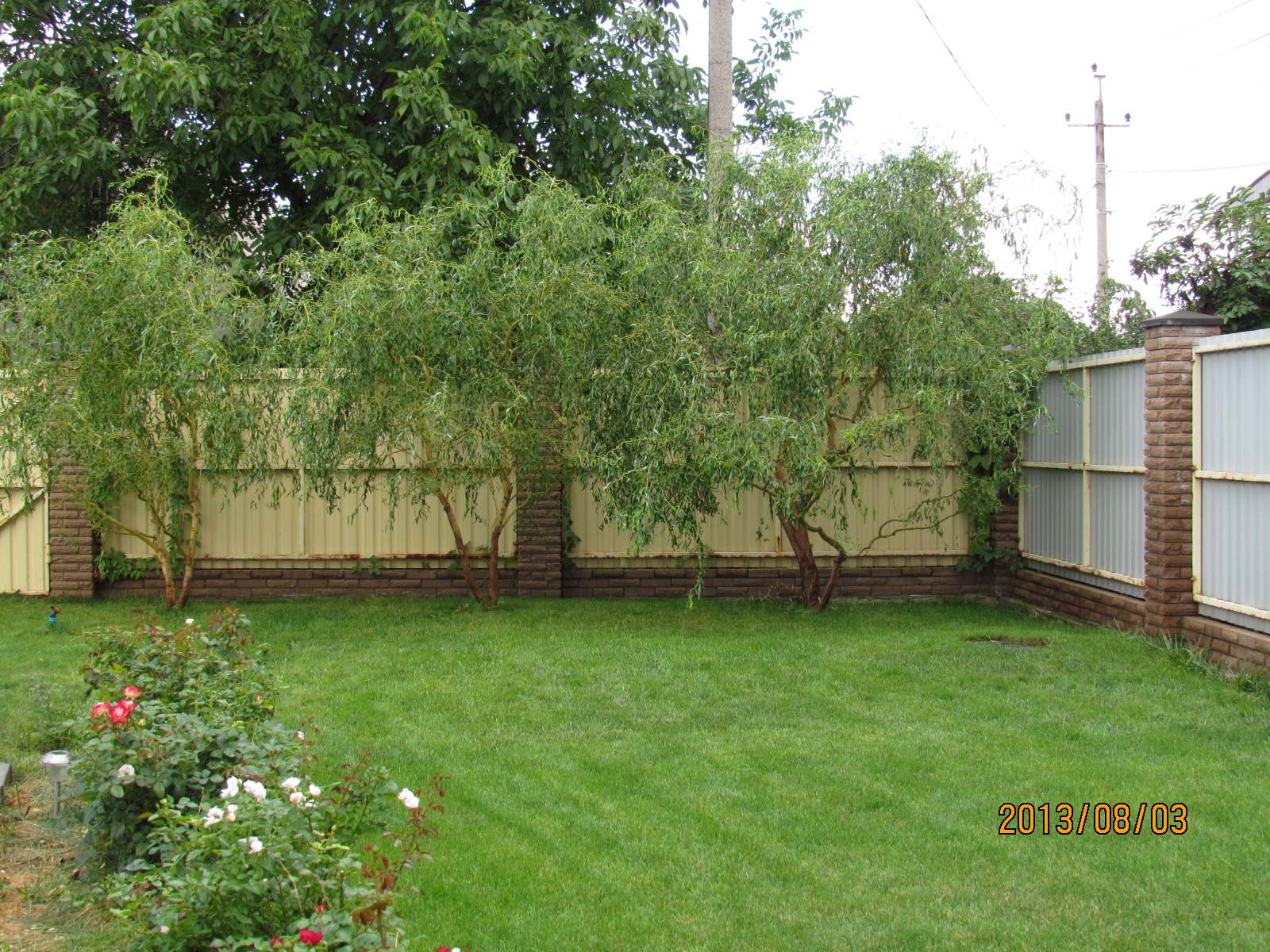

У меня возле первой камеры (глухая! гидроизолированная!) растет ива Мацудана. В двух метрах от неё такая -же, посажены в один день. У первой ствол толще раза в полтора и размер соответсвующий. Фотки выложу. Не исключаю, что именно благодаря ей я не знаю телефона ассенизаторов. :)
Ждём фотки. Хочется понять как дерево-насос насосит из глухой, гидроизолированной камеры.
Или просто первое дерево расположено ближе ко второй камере, а второе дерево на два метра дальше от неё?
Ну и, естественно, как выглядит этот монстр Мацудана. Уж больно название агрессивное. :)

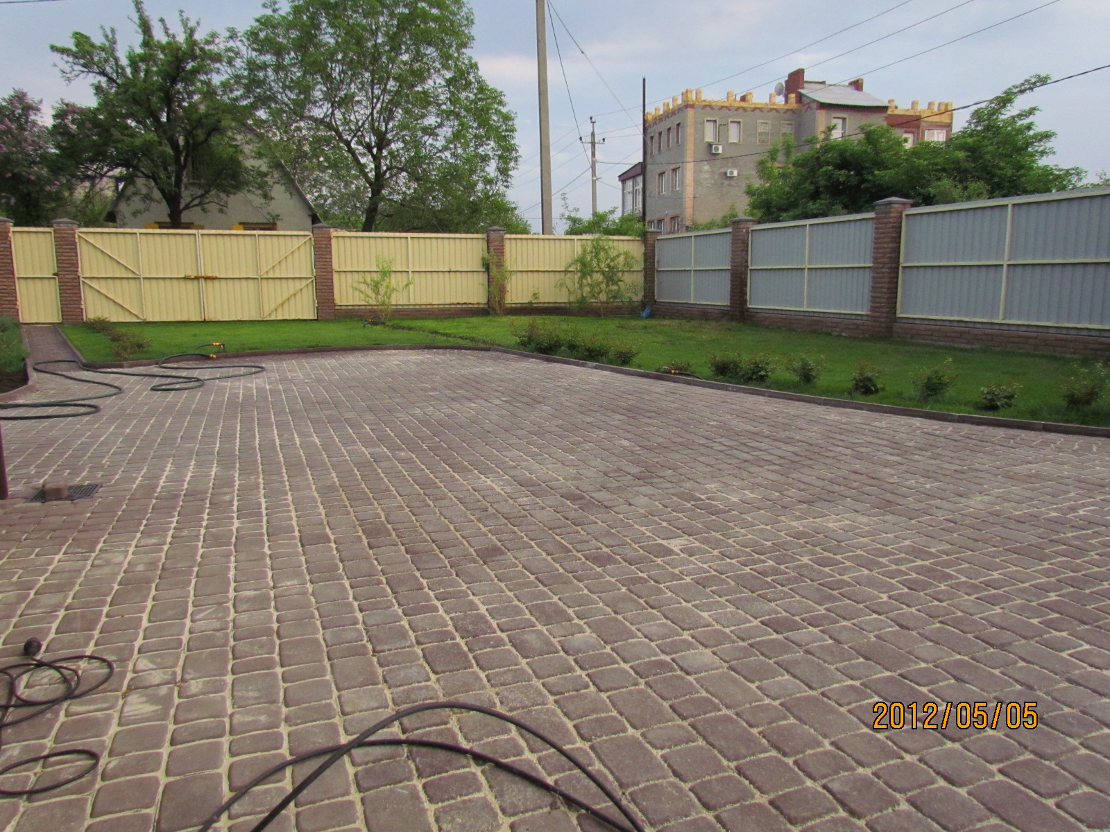

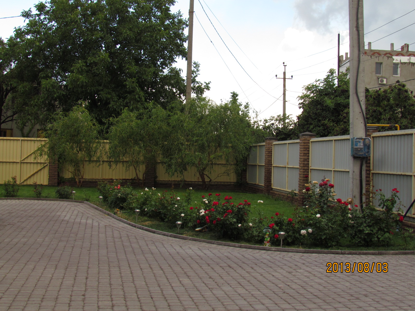

Сорри, но крупных планов нет. На перовом фото общий план. Три ивы АБСОЛЮТНО одинаковые посажены в 2011 году. На втором фото виден люк первой камеры (справа внизу) и видна разница в размерах деревьев. Я не утверждаю, но больше чем уверен, что первая нашла возможность присосаться к воде. Как - не знаю.
Справа за забором вторая камера, возле неё два огромных куста бузины.
Нашел прошлогоднюю фотку. Можно сравнить как выросли ивы за два лета.
