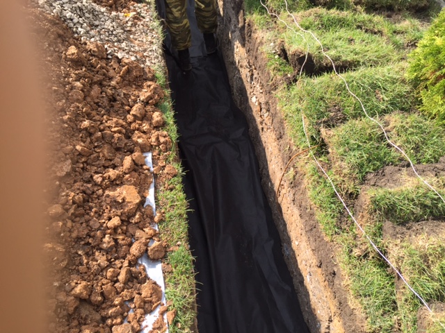

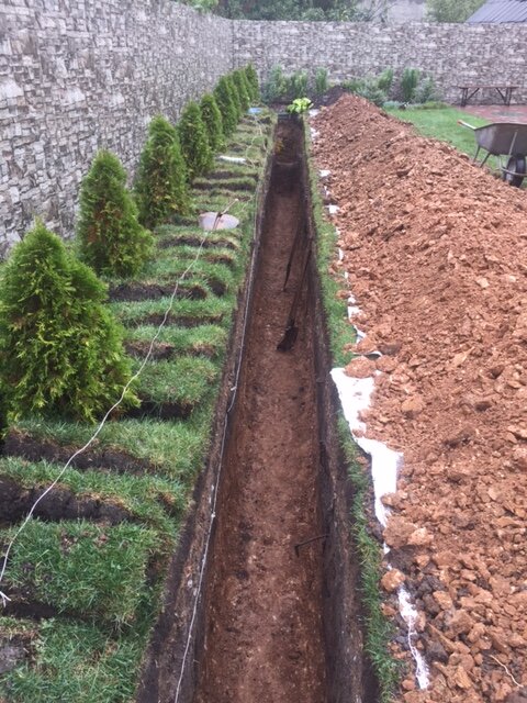

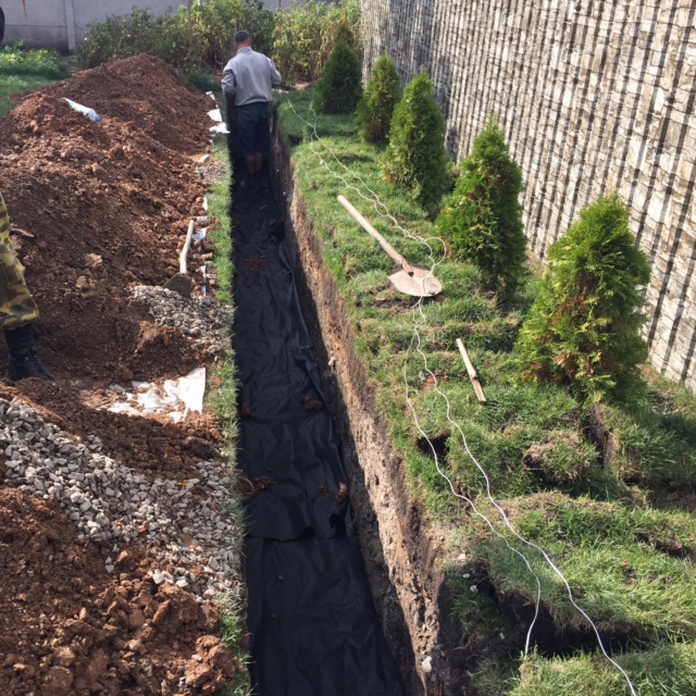

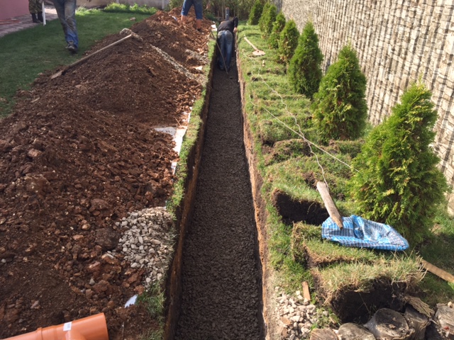

Вопрос: нужно ли укладывать геотекстиль на стены траншеи? Знаю точно, что снизу категорически нельзя укладывать, сверху необходимо укрывать, а вот на счет боковых стен конкретных рекомендаций не нашел.
Насосы спрут- фу-фу-фу. Имел дело с тремя- и дренажные, и канализационные станции. Работает три месяца, потом сдыхает. Берите Германию, экономьте нервы
Я исходил из того, что через боковые стенки может дренироваться приличная часть стоков (по площади они поболее дна будут, кроме того у меня грунт сверху дренирует влагу лучше), поэтому бока не закрывал.
Я тоже так думаю. Говорят, что прокладывают, чтобы избежать заиливания. Также говорят, что геотекстиль пропускает воду и она уходит в грунт сквозь него, но мне почему-то кажется, что забьется он очень быстро.
Вот и мне так кажется, тем более у нас то не совсем вода - какая-то часть ила всеравно пройдет в дренаж.

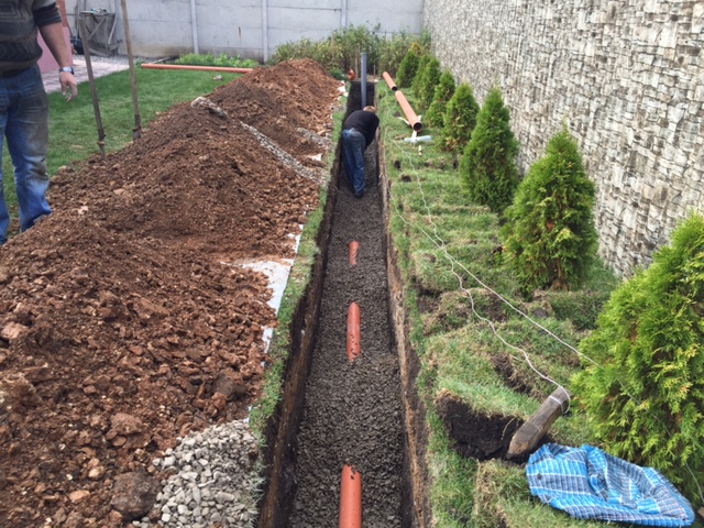

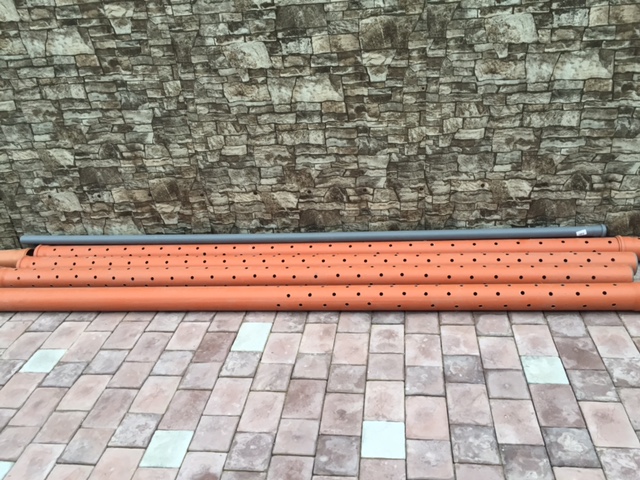

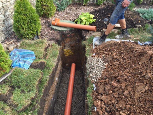

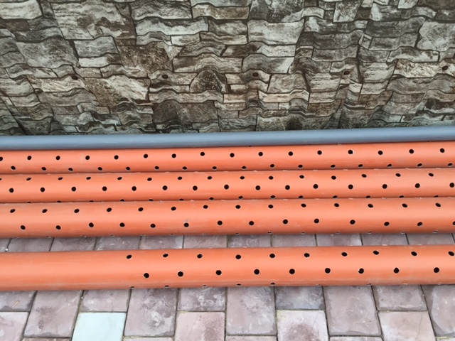

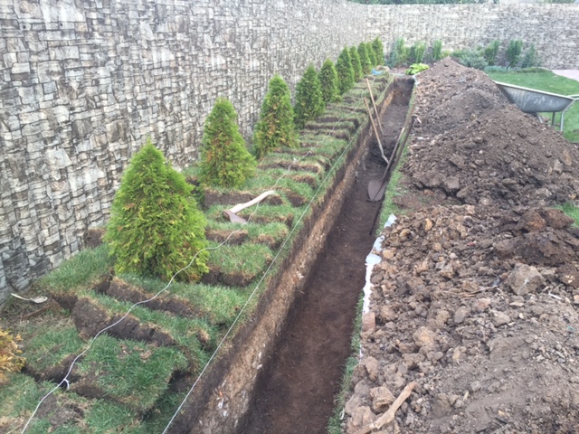

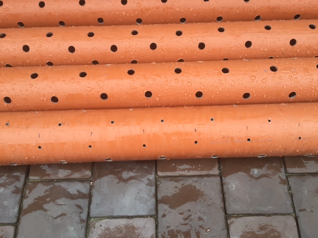

Докопали траншею до глубины 1,5 метра. Превратили канализационные 110-е трубы в дренажные.))) Делали снизу отверстия диаметром 16 мм, сверху - 5 мм, чтобы сверху щебень не попадал в трубу.
Завтра привезут щебень. Когда будем засыпать - неизвестно. Пошли дожди и по прогнозу будут идти в ближайшие несколько дней(

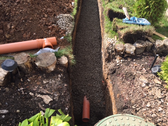

Сегодня засыпаем щебень в траншею и укладываем трубу. Вчера приехал насос.
Процесс идет:)

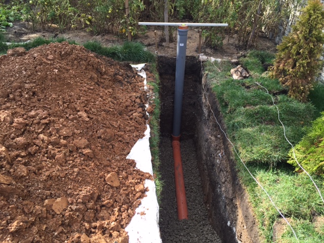

Сегодня засыпали щебень, уложили трубу, в конце трубы вывели грибком вентиляцию, сверху ещё немного щебня, геотекстиль в 2 слоя и засыпали все землей. Щебня ушло 7 тонн. Осталось подключить насос и будет готово.
Вентиляцию выводил серой трубой, не хочу, чтобы из газона красная труба торчала)))
А я у себя хочу покрасить в зеленый цвет, заодно и пластик будет хоть немного от УФ защищен. Правда насколько "порнографично" это будет выглядеть еще не знаю :D
У меня из газона торчит красная труба. Грибок поставил серый. Прикольно. Но лучше бы наоборот было. :)

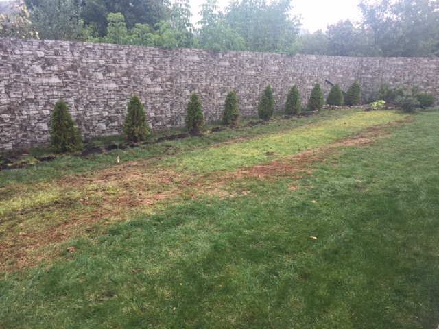

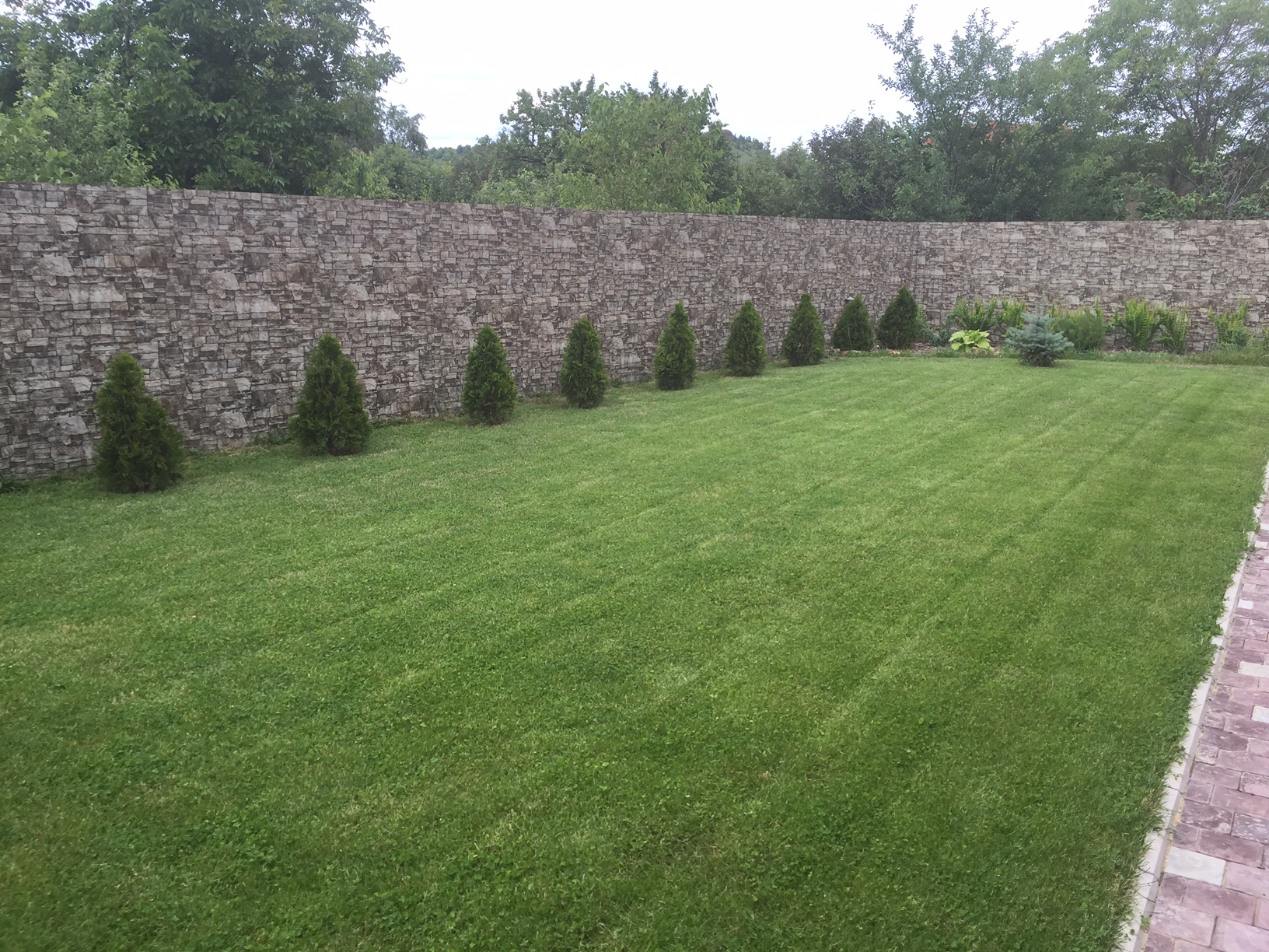

Газону моему капцЫ. Весной нужно будет что-то думать.
Фото "до и после"((
Фото "до и после"((
Газон жалко, но сделали у Вас довольно аккуратно все. За зиму наверное еще просядет земля над траншеей - земли добавите сверху и траву досеете.
Фото "до и после"((
Самое хреновое, что земля просядет в траншее.
А трава то такое. :) нарастёт.
Та вроде трамбовали землю при засыпке траншеи, да и траншеи той полметра ширины.
Пока делать ничего не буду. Есть у меня мысля там в углу ещё хозблок небольшой построить по весне.
