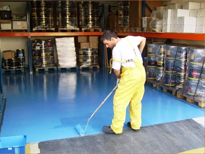

Какова стоимость покрытия за кв м на сегодня?
если цвет базовый, я так понимаю, что серый? а если терракотовый (или что-то близкое к нему)? есть ли на складе или же сколько надо ждать поставки? подвальное тех помещение около 18 кв м .
Спасибо.
Базовые цвета серый и прозрачный (бесцветный с легкой желтизной).
Терракотового красителя сейчас нет. Надо везти.
Есть RAL 3007, RAL 3013
Относительно цены. Тут их 2.
1. Вы сами наносите. Тогда только стоимость материалов.
2. Наносим мы. Тут еще и стоимость труда.
1.Если бесцветный, возможно ли бетон стяжку покрасить в желаемый цвет?
2. Наносим сами -стоимость на сегодня материалов?
3. Есть в Киеве на складе?
4. И я так думаю, что пусть народ сначала плитку на стены приклеит, а потом уже гипердесмой заливать бум...или ошибаюсь???
5. Если картинки тулить под бесцвтное покрыти, то: брать картинки поплотнее и сначала приклеить их к стяжке? Думаю, что чем прилеить уж не имеет значения...или ошибаюсь???
Сегодня хочу заказчику пропозЫцию зробыты... а то к плитке на пол смотрю и у него душа не лежит.... и...
5. Ремонтнопригодность. Правильно ли мыслю? Бночку гипердесмы и кисточкой замазываем, например, какие-нить неприятности...(примитивно так)...
Не в первый раз БОЛЬШОЕ СПАСИБО
1. Грунт Аквадур.
Расход 0,15 - 0,2 кг на 1 м кв.
Если есть опасность подсоса капиллярной влаги, то 0,3-0,35 кг на 1 м кв.
Цена 113 грн. за килограмм. Скидка для СД = 10 процентов.
2. Покрытие Гипердесмо-Д.
Расход 0,35 - 0,4 кг на 1 м кв.
Цена 68 грн. за килограмм. Скидка для СД = 10 процентов.
Где-то около 45 грн. квадрат получается.
Относительно покраски основания. Можете добавить минеральный краситель в раствор для стяжки. Полиуретан только насытит цвет после покрытия.

Хочу на полу в ванной залить прозрачным наливным полом ракушки,камушки и т.д.Можно ли ваш гипердесмо наливать слоем 2см,можно ли сделать покрытие полупрозрачным синего цвета и есть ли представительство в Днепропетровске?
Для этого есть Гипердесмо-Т.
2 см нужно будет заливать слоями по 5 мм.
Для того, чтобы сделать объемную голубизну можно дно (пол) покрасить голубой краской.
На счет полупрозрачности. Тут Вам придется поэкспериментировать с красителем.
В Днепре у нас филиал. Офис ,склад.
Вот здесь адресок : www.ekco.ua/?tid=61&lang=ru
Ув. Propeller! Давно слежу за вашей темой и вот созрел:) Планирую сделать полы в домашней мастерской. Будьте добры, скажите, есть ли возможность у вас затонировать покрытие в цвет RAL 2004, 2008, 2009, 2010 (любой из них), если нет, то каким колером можно воспользоваться? И как можно получить вашу продукцию в Хмельницком? Заранее благодарен.
Оранжевый пол!?
Такие цвета есть.
Стоимость такой пасты красителя 1 кг 174 грн.
Расход 1 кг на 10 кг Гипердесмо-Д.
Таким образом, стоимость 1 кг оранжевой Д-шки = 74 грн.
Скидка 10 процентов для СтроимДом.
Доставляем по всей Украине НЕбесплатно.;)
