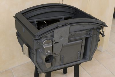

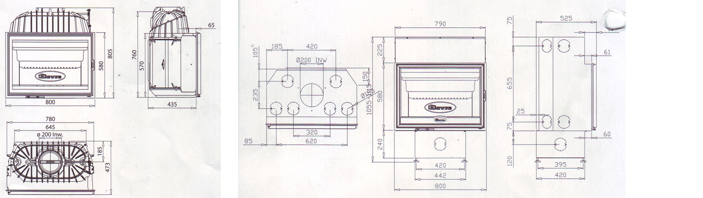

Станислав, вот посмотрите, указаны четкие размеры дистребьютера для вашей топки. www.szalonymax.pl/product-pol-10335-91110335-Wklad-kominkowy-Dovre-15kW-2180-CBCC-szyba-prosta-dystrybutor-fabryczny-i-stojak-.html
Пусть ваш жестянщик сделает точную копию.
Кажется, что выдумывать больше ничего не нужно
Все правильно, спасибо, но у этих картинок, и любых други которые я видел по этой топке не хватает вида с низу, я не знаю оставлять ли там открытым дно или закрывать его.
ЕЩе момент, который стал волновать меня после того как я узнал что нужно делать подкладку из минваты , вот на рисунке расстояние между боковыми ребрами 780 (причем они ближе к задней части топки, ширина кожуга 790 (800) куда же там вставлять утеплитель?
Есть мысль что все тепло собирается с зади топки и в ее верхней части где ребра радиатора и тогда спереди совершенно не делать прослойку утеплителя.
Еще вопрос, если ширина топки 473 а кожух 525, то расстояние между кожухом и топкой 52 мм, куда же сюда засовывать утеплитель?

Станислав, похоже вы себе не верно представляете, как утепляется дистребьютер. Утеплитель укладывается НЕ ВО ВНУТРЬ, а НАРУЖУ. Т.о. у вас получается такая картина:
- топка
- какой то зазор воздушный, между ее ребрами и дистребъютером
-оцинковка дистребьютора
-прилегающий на неё базальтом вниз, а отражателем вверх, утеплитель.
Так понятней?
- топка
Так понятней?
ясно. спасибо. дейсвительно в моей голове была другая картина.

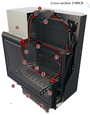

Перевод с греческого!
1. Патрубок дымохода.
2. Швибер 200 мм высокой производительности, открывается автоматически при открывании двери, Таким образом предотвращая задымление в комнате.
Имеет ручку управления для Увеличения потока воздуха в процессе растопки.
3. Аэродинамическая пластина- отражатель для улучшения сгорания.
4. Система вторичного дожига.
5. Керамическое стекло толщиной 4 мм прочностью 750° C
6. Съемная ручка
7. База с ножками и футляр для вентиляции и расхода воздуха снаружи для конвекции (только Для моделей с дестребьютером )
8. Дестребьютер тепла из оцинкованных стальных листов 1 мм (опционально)
9. Спойлер циркуляции воздуха для омывания стекла
10. Выпуклый гриль с крышкой
11. Главный забор воздуха для горения
12. Ящик удаление золы из оцинкованных стальных листов (может быть установлен опционально)
13. Сопло вентиляции около 400 м3 в час (дополнительно установить расход воздуха снаружи)
меньше, чем снятие пепельницы для более быстрого распространения
воздуха в камеру сгорания из гостиной.
рис.2 Подача воздуха для горения непосредственно снаружи (рекомендуется установка с вентилятором)
рис.3 Интеллектуальная система вентиляции
ШО за хрень-что куда, не для среднего ума..
рис.4 Используем для изготовления дестр.
рис. 5 Описание с польского сайта. Редактировать не берусь-белеберду перевел Гугл...

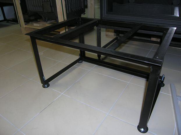

рис. 5 Столик для установки топки.
Помогите доперевести на человеческий язык, бо только у греков нашел что-то внятное по этой топке
1295531-1-1-0-dovre-stojak-montazowy-do-wkladow-serii-21752176.jpg.8f05858950c119670fb81177ee5e19eb.jpg
