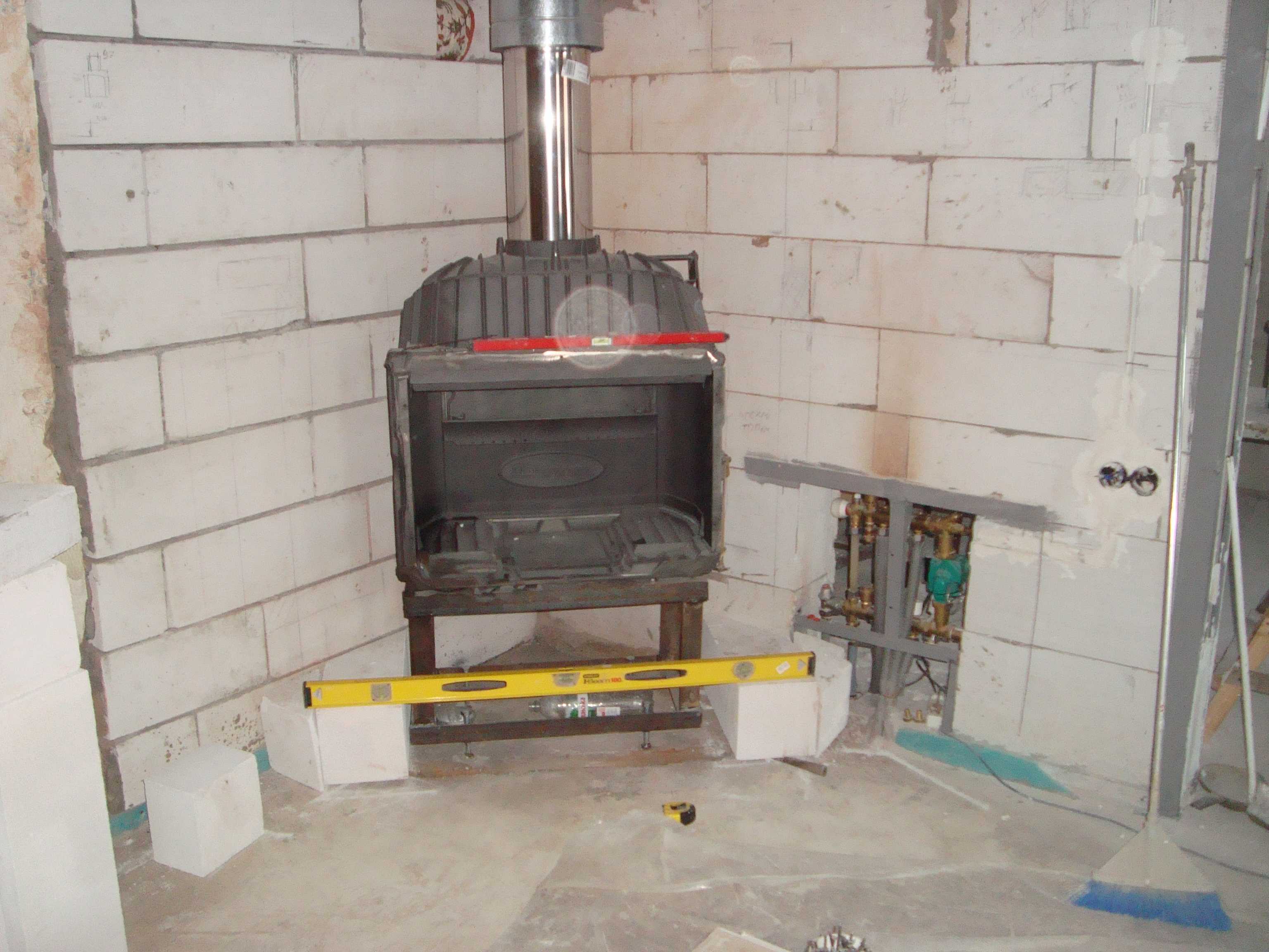

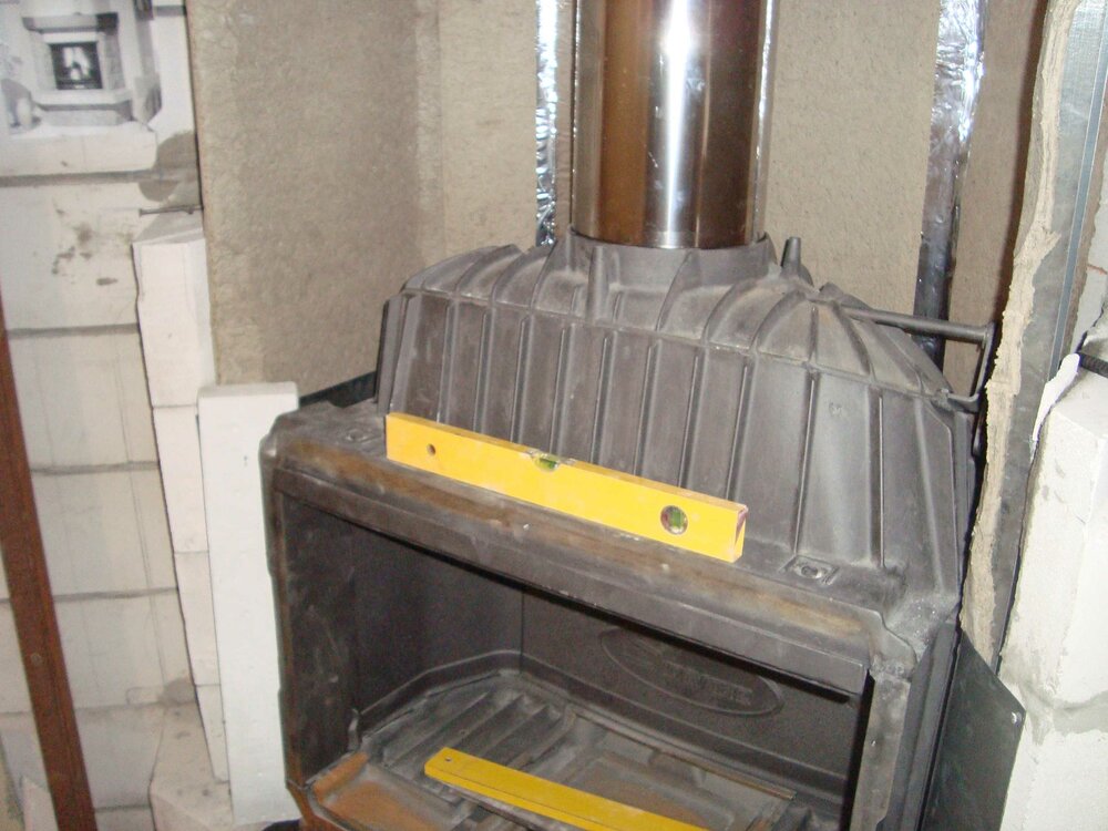

Yur911 Опубліковано: 17 грудня 2012 Поділитись Опубліковано: 17 грудня 2012 спасибо. а поздно для чего? Потому как работы тут на 3 дня, а готовимся мы ... (долго) 1. столик. 2. разметка, кладка задней стенки (в вентканалом для декомпрессионной камеры) срали мазали-но очень спешил (1 час, + никто никогда больше не увидит, а Вы простите) далее 3. кладка стенок, монтаж теплоизоляции, монтаж крышки с патрубками, установка топки... Посилання на коментар Поділитися на інших сайтах More sharing options...

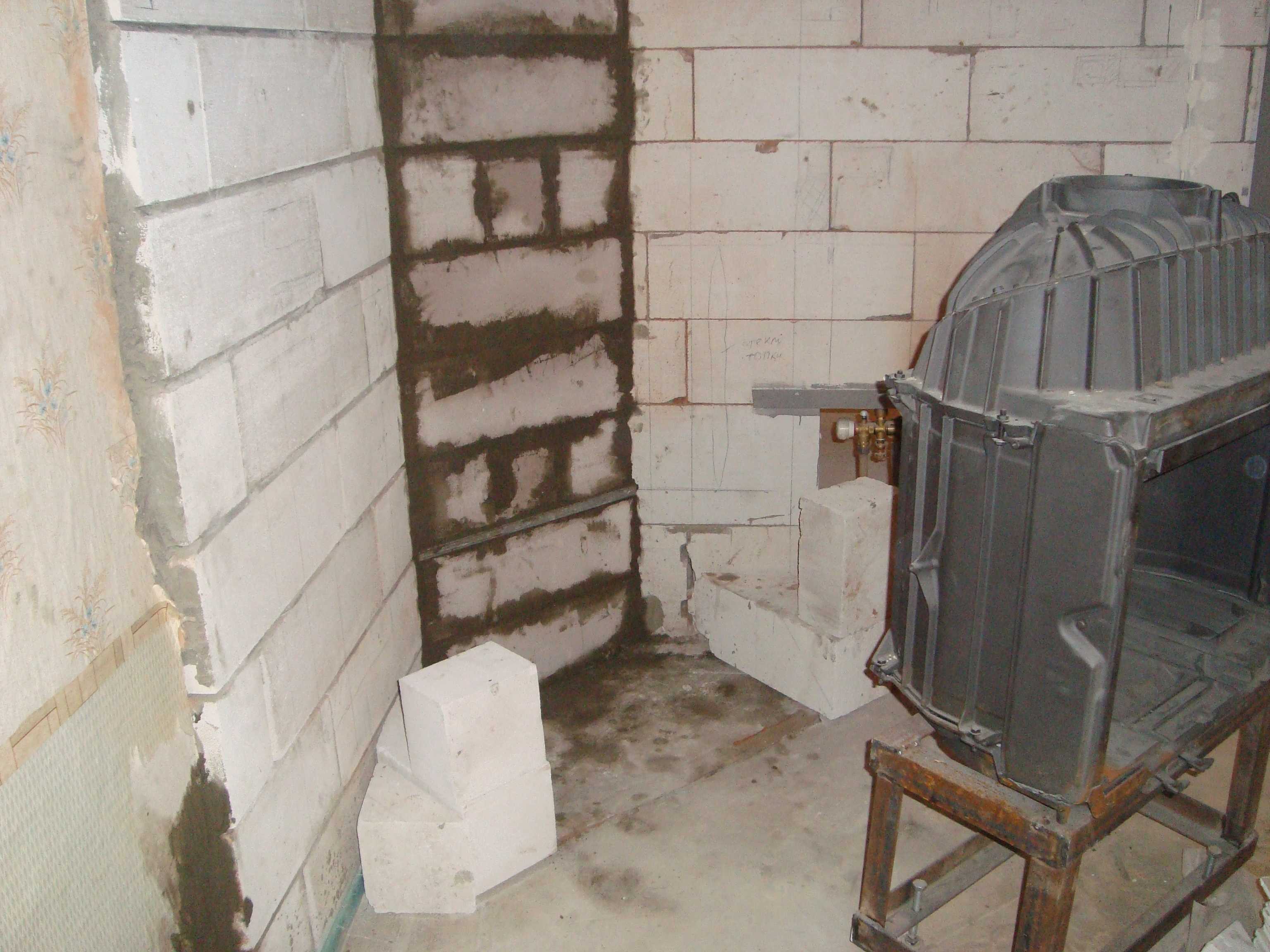

avtovas Опубліковано: 17 грудня 2012 Поділитись Опубліковано: 17 грудня 2012 Yur911, а чому ви кут замурували? Посилання на коментар Поділитися на інших сайтах More sharing options...
Miracle Опубліковано: 17 грудня 2012 Автор Поділитись Опубліковано: 17 грудня 2012 Yur911, а чому ви кут замурували? отвечу я, что бы общить угол теплоизолятором и не делать кожух Добавлено через 1 минуту Потому как работы тут на 3 дня, а готовимся мы ... (долго) 1. столик. 2. разметка, кладка задней стенки (в вентканалом для декомпрессионной камеры) срали мазали-но очень спешил (1 час, + никто никогда больше не увидит, а Вы простите) далее 3. кладка стенок, монтаж теплоизоляции, монтаж крышки с патрубками, установка топки... о. у вас уже работы идут полным ходом. я не заметил этот пост )) а где 3 этап, на фото не увидел )) Добавлено через 4 минуты а что за белый кирпич? Посилання на коментар Поділитися на інших сайтах More sharing options...
avtovas Опубліковано: 17 грудня 2012 Поділитись Опубліковано: 17 грудня 2012 отвечу я, что бы общить угол теплоизолятором и не делать кожух а що мішало теплоізолятором до кута зашивати? Камера стала би більша 0.5 м3 але через стіни тепло із теплоізолятор непроходить. Добавлено через 1 минуту а что за белый кирпич? відповім я, Газоблок Посилання на коментар Поділитися на інших сайтах More sharing options...

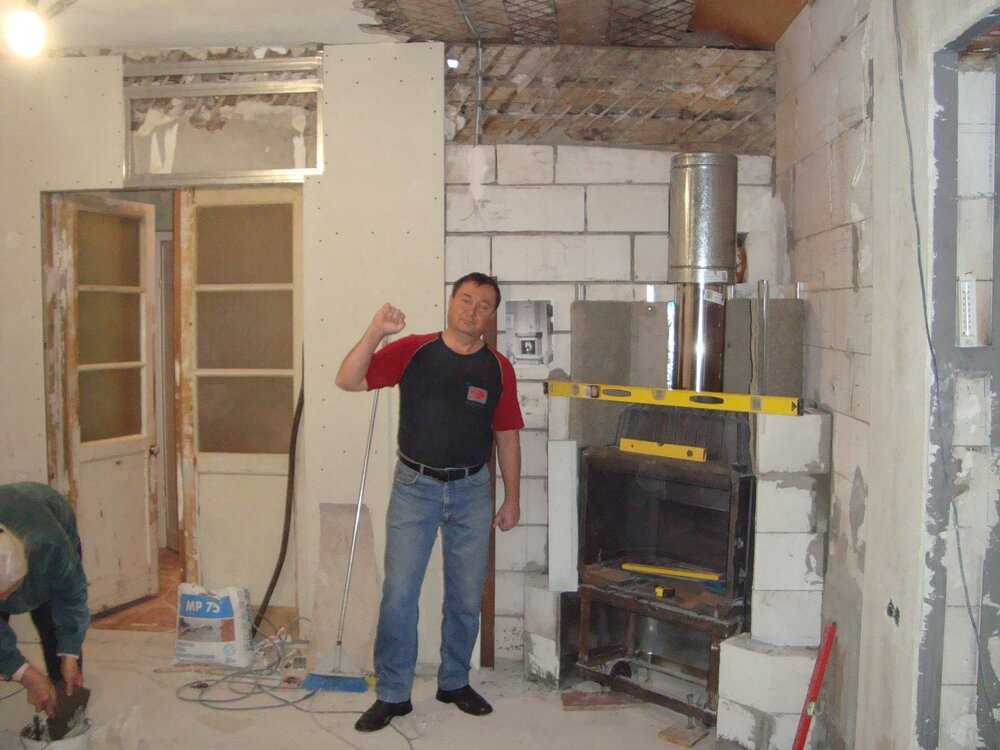

Yur911 Опубліковано: 17 грудня 2012 Поділитись Опубліковано: 17 грудня 2012 Вот набросились... этап 3 еще предстоит на следующих выходных... газобетон остался, не выкидовать же (резала жена) у углу нужен конструктивно (опирание крышки с воздуховодами и дымохода, что-бы не грузить все на топку), сзади остался еще и вент канал для декомпрессионной камеры, с подачей из смежных комнат . Короче чудю по полной... И не плюнет никто в мою строну, .... Ау.... пока не поздно попинайте... 1 Посилання на коментар Поділитися на інших сайтах More sharing options...
avtovas Опубліковано: 17 грудня 2012 Поділитись Опубліковано: 17 грудня 2012 тепер зрозумів. Ви короб будете із вати робити чи у вас буде дистрибютор? Посилання на коментар Поділитися на інших сайтах More sharing options...

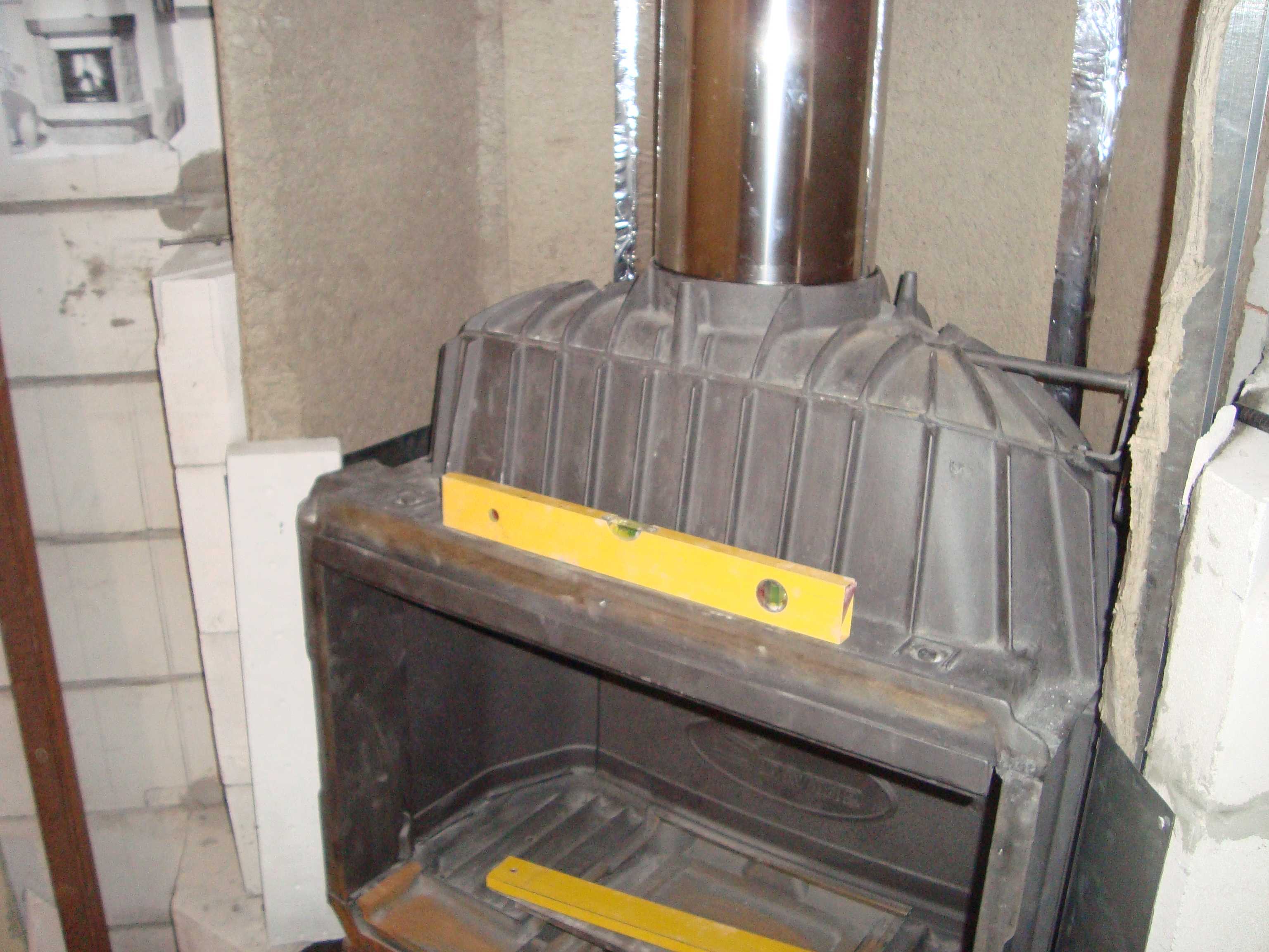

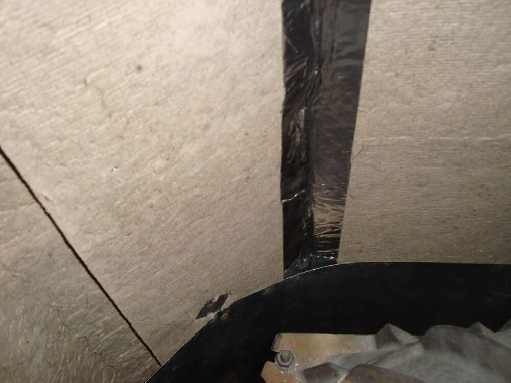

Yur911 Опубліковано: 17 грудня 2012 Поділитись Опубліковано: 17 грудня 2012 (змінено) тепер зрозумів. Ви короб будете із вати робити чи у вас буде дистрибютор? по стенкам профиль для ГК, по нему базальтокартон в 2 слоя (20 мм) сверху оцинковка 0.4 мм. В полученній ящик топка, сверху крышка с дыркой для прохождения дымохода и патрубками для г. воздуха. все... И Все своими руками... Змінено 17 грудня 2012 користувачем Yur911 Посилання на коментар Поділитися на інших сайтах More sharing options...

avtovas Опубліковано: 17 грудня 2012 Поділитись Опубліковано: 17 грудня 2012 по стенкам профиль для ГК, по нему базальтокартон в 2 слоя (20 мм) сверху оцинковка 0.4 мм. В полученній ящик топка, сверху крышка с дыркой для прохождения дымохода и патрубками для г. воздуха. все... И Все своими руками... принцип зрозумів подіно обробляють сауни тільки в сауні липко оббивають а в у вас оцинковка. Робоча схема. Чекаємо продовження. Посилання на коментар Поділитися на інших сайтах More sharing options...

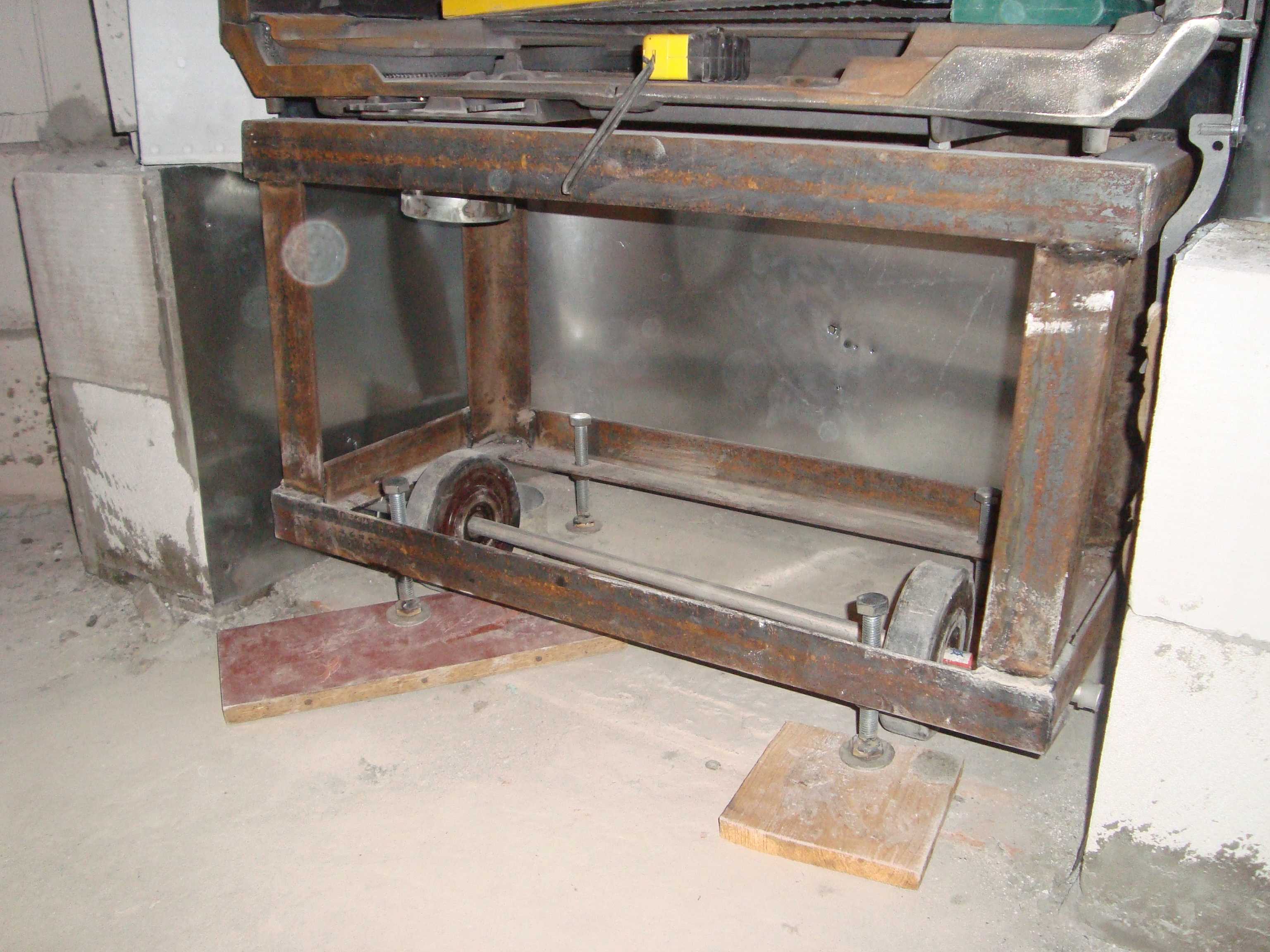

Yur911 Опубліковано: 24 грудня 2012 Поділитись Опубліковано: 24 грудня 2012 (змінено) А можно и мне спросить? Почему практически везде пишут про диаметры 125 или 150мм? Вот и на выложенных вами картинках то же самое... А можно ли диаметром 100мм? Какие могут быть проблемы? Наверное никто не знает, я не замарачиваюсь- на входе 3 -d 110 мм на выходе 4-d 110 мм у меня этап 3, больше думали и обмывали чем сделали, но ничего- отслеживается финишная прямая... Спасибо другу Валере, а с колесами идея оказалась гениальная, сам ездит теперь - блин... Параллельно идут отделочные работы из за сырости топка чуть поржавела, жаль, но ладно-обгорит Змінено 24 грудня 2012 користувачем Yur911 2 Посилання на коментар Поділитися на інших сайтах More sharing options...

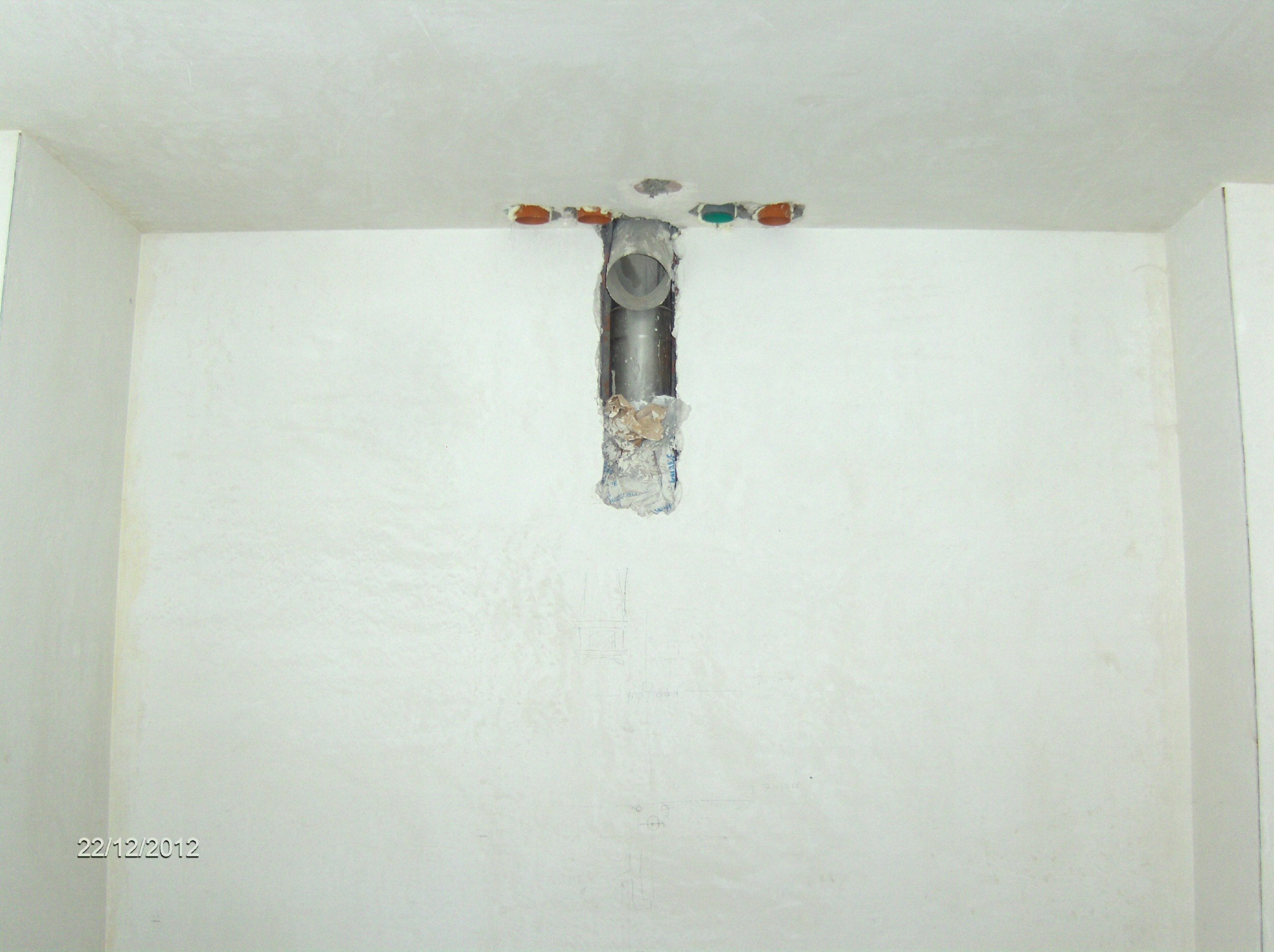

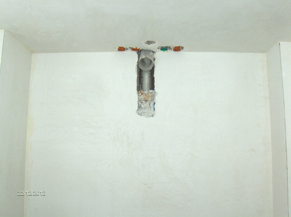

Igor_M Опубліковано: 24 грудня 2012 Поділитись Опубліковано: 24 грудня 2012 Наверное никто не знает, я не замарачиваюсь- на входе 3 -d 110 мм на выходе 4-d 110 мм ... Дело в том, что я прохожу через панели перекрытия, т.е. в местах "пустоток" пробираю отверстия и вставляю туда гильзы из каналии ф110 (на фото). Ну а потом туда только диаметр 100-й воздуховода влезет... Может, сделать от топки 125-м, а потом под потолком поставить редукцию 125/100??? Как будет себя вести теплый воздух при этом? Думаю, что он в 100-ю зайдет и там "разгонится"?... т.е. просто "выхлоп" будет на большей скорости... ИЛИ ЧТО??? ПЛИЗ СПЕЦИАЛИСТЫ ПОДСКАЖИТЕ - ТАК МОЖНО??? СПАСИБО!!! Посилання на коментар Поділитися на інших сайтах More sharing options...
Miracle Опубліковано: 25 грудня 2012 Автор Поділитись Опубліковано: 25 грудня 2012 утеплить трубы не забудьте. да и температура в трубах будет мне кажется не благоприятная для ваших пластмассовых гильз 1 Посилання на коментар Поділитися на інших сайтах More sharing options...
Yur911 Опубліковано: 25 грудня 2012 Поділитись Опубліковано: 25 грудня 2012 утеплить трубы не забудьте. да и температура в трубах будет мне кажется не благоприятная для ваших пластмассовых гильз Имхо.... в этой теме было кем-то оговорено, что температура воздуха может достигать 150 градусов, я бы категорически воздержался бы от таких труб! Какой диаметр у дымохода, это под какую топку? Или мне кажется , что маловат? 1 Посилання на коментар Поділитися на інших сайтах More sharing options...
