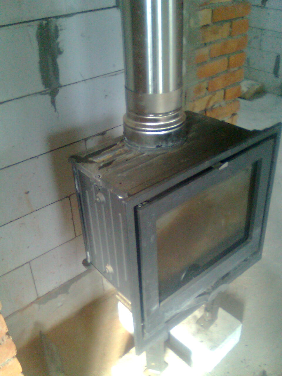

Приехала топочка еще и с керамотом...
Гончик молодец, ответственный человек!
Нашел мастера буду завтра начинать монтаж :drinks:
А Шо, топка уже есть?:beer:
керамот это белая хрень внутри топки?
ну и как смотрится?

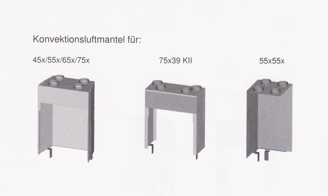

низ вообще можно не закрывать судя по этому рисунку
dovre_top.gif, но вот я думаю, не будет ли лететь всякая фигня от туда...
Так думайте, там же тайфуна не будет, если аккуратно закроете утеплитель, чему там летать ...
не знаю. я многих моментов изначально не учел
хотя мысль была именно такая, не закрывать низ а оставить его как отверстие для подачи воздуха, но повторюсь, может есть нюансы. Все же лучше брать воздух из комнаты сбоку, мне кажется чем снизу из под топки...Но могу быть не прав ))

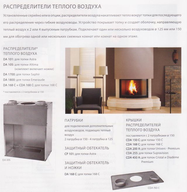

Дистрибьютор теплого воздуха у всех производителей конструктивно похож....низ у всех отсутствует.
ну и как смотрится?
Смотрится хорошо!
Обязательно соблюдать пропорцию 25-30% на входе, а если 100 на 100, или 50 на 100?
а где бы фотку раздобыть то о чем вы говорите?
Вот фотки.
Станислав, у разных производителей решение разное, так как конструктив топок (забор воздуха и т.п.) решен по разному, но принцип один. Пропорции сечений входа/выхода Вы уже знаете. Можете зашить низ кожуха, как у Супры и Йотула, просто сделать нужного сечения прорези внизу.

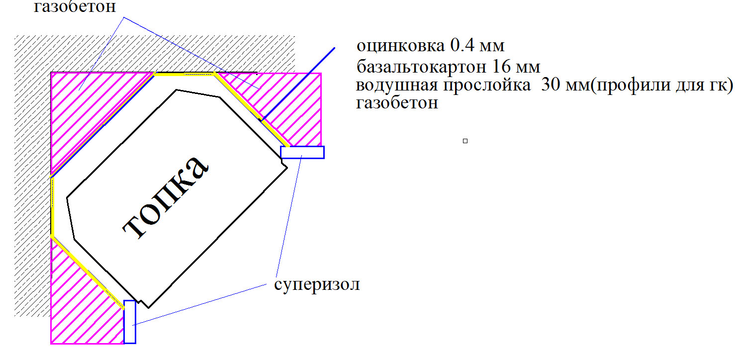

Добрый день. Вот мой совет.
Кожух для топки по сути не нужен. Весь теплый воздух должен конвекционно подниматься вверх. Короб, изготавливается выше каминной топки и облицовки, одновременно является термосом. Из него "рукавами" можно распределить теплый воздух в соседние комнаты с камином и на верхний этаж (если надо). Утеплитель - он же базальт, это прошлый век. Не советую им утеплять. В процессе эксплуатации, фольгированный базальт со временем может отслаиваться. Его невидимые частички будут вылетать через вент решетки в помещение, которыми Вы будете дышать. По этому, есть масса других вариантов не портить себе здоровье. Это может быть материал - "Промат" либо "Скамол". Будет стоить дороже. Но Вы же сами понимаете, здоровье главнее!!!
Блин. Я уже и так с жестящником откладываю встречу...
Так надо или не надо.
Добавлено через 30 секунд
и откуда у вас такой опыт?
Вот, вот- вернемся чуть -чуть www.stroimdom.com.ua/forum/attachment.php?attachmentid=230313&d=1353683542
и нафик жестянщик не нужен. аккуратненько только закрыли этот пирог утепления сверху и снизу тем же профилем для ГК, что-бы пыль не летела. притулили сверху крышку с потрубками, утеплили ее снаружи базальтокартоном обернутым стеклотканью, на сэкономленные деньги :drinks: никто ведь не ругался на этот вариант, может напрошусь конечно...:)

Стас, Вам посоветовали то же, что мы оговаривали в посте 24 в данной ветке
www.stroimdom.com.ua/forum/showpost.php?p=1856797&postcount=24
Вам решать как сделать кожух. Вариант первый более эффективный, но и сложнее. Второй легче. Работать разводка тепла будет в обоих случаях. Решать Вам.
Спасибо, но на сколько я понял во втором случае попадание ненужных частиц (утеплитель)в систему обогрева более вероятно чем в первом варианте. И разница только в этом.
