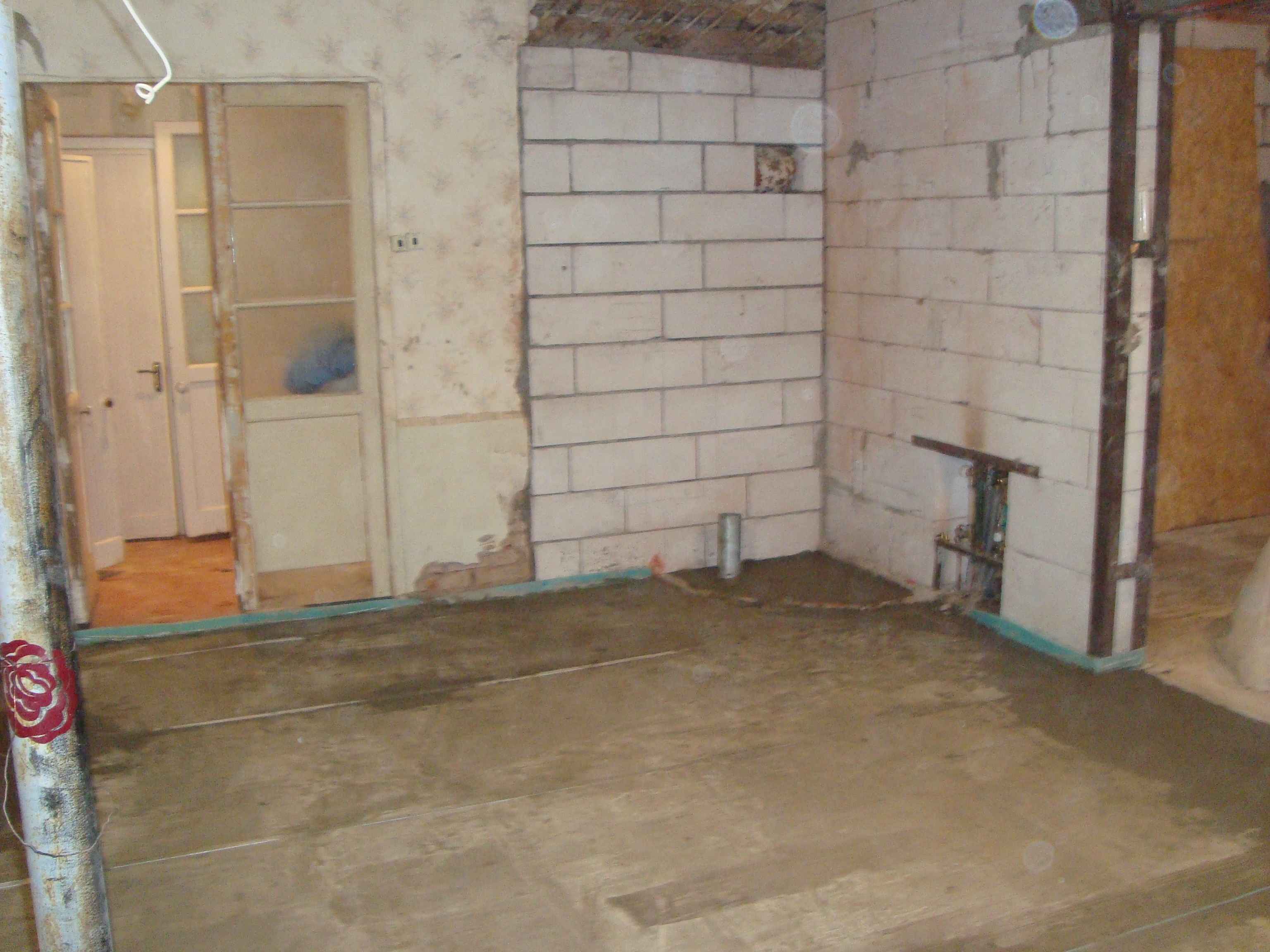

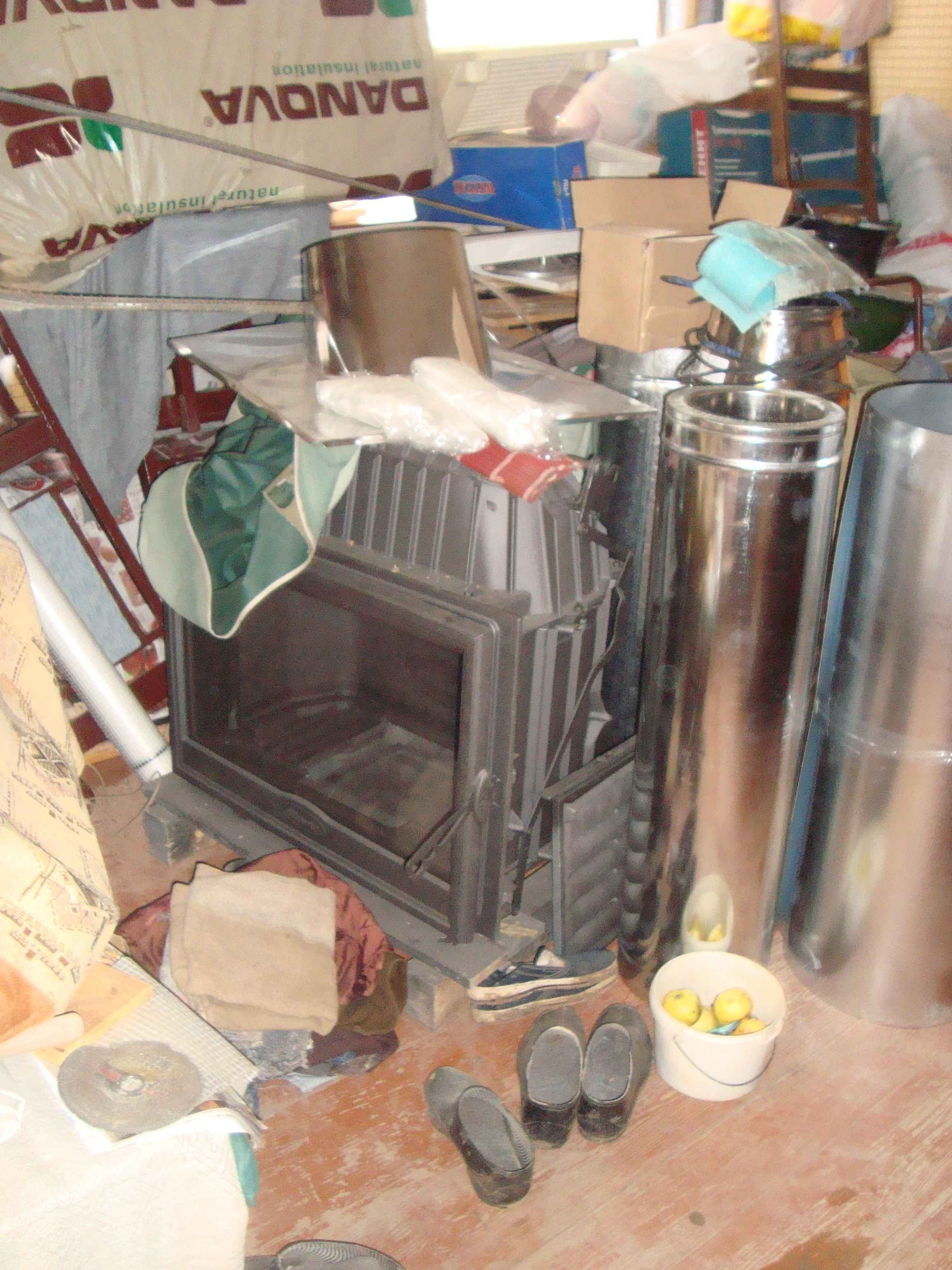

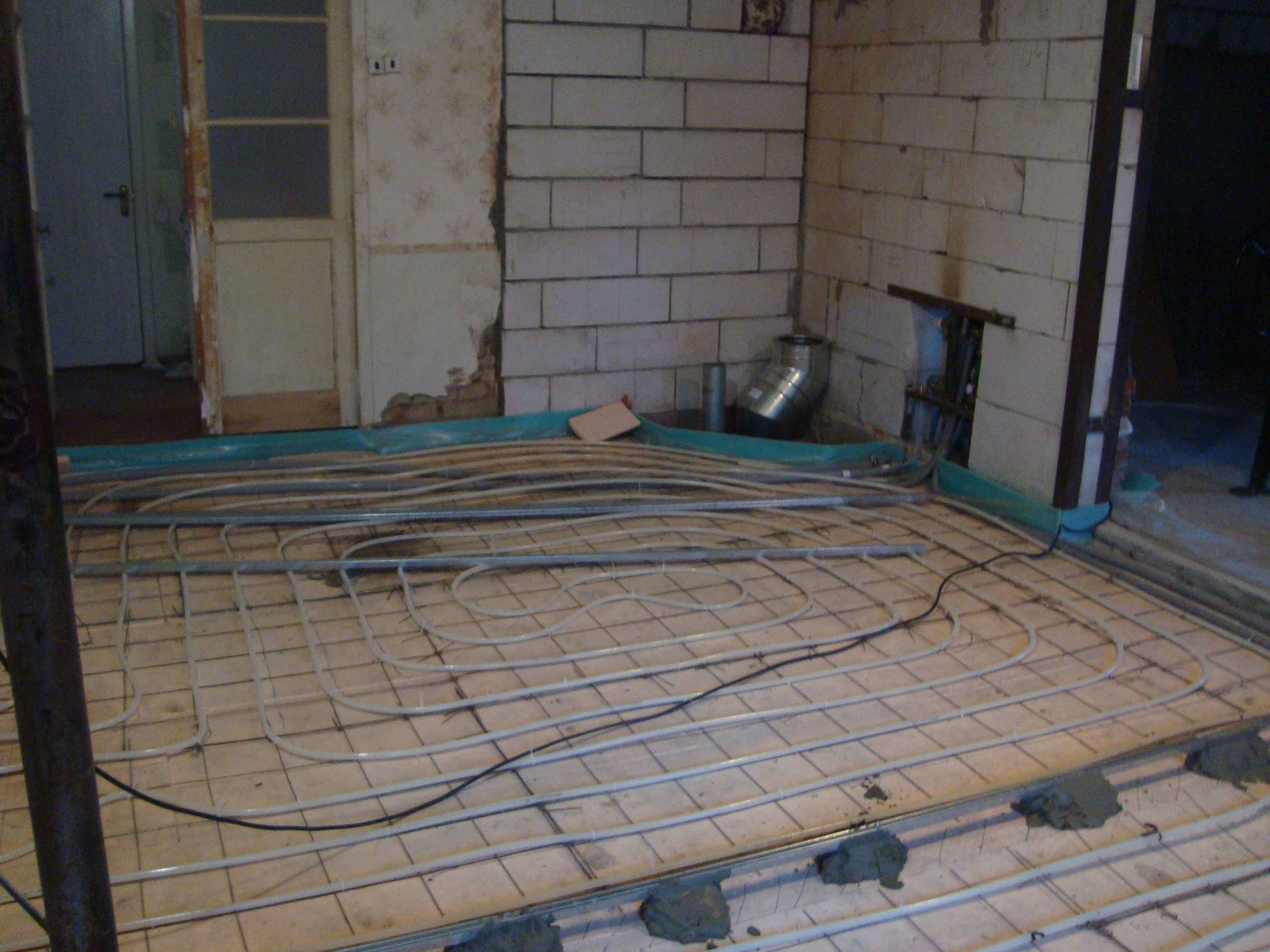

Вчера сварили столик, установили топку. Для этого пришлось ее частично разобрать.Для двоих оказалось неподьемно 190 кг.
Информация для последователей- рамку дверцы топки лучше не снимать. Верхний винт (посредине,один единственный) вкручивается не в резьбу в теле топки , а проходит насквозь и фиксируется гайкой где-то внутри топки, которая остается недоступной. Нужно разобрать топку практически полностью, что бы до нее добраться, а там все на герметике, короче геморой еще тот. Прийдется менять винт на больший, попробывав таки нарезать недостающую резьбу, насколько это возможно в чугуне- не знаю пока реально или нет.
Втрое- приблуда для забора воздуха у топки выступает миллиметров на пять ниже поверхности топки, нужна подклада чтобы это выровнять, и желательно по всей поверхности столика, сейчас мы это решили подложив гайки под места креплений, но пятой точкой чуствую, что это для чугуна не есть гуд. (столик на всю ширину топки сделали, не так как у ТС)
внутри куча деталей снимается.
вдвоем вполне можно положить, и поднять топку уже с ножками, не знаю почему это не вышло у вас. но да, топка тяжолая
чем обусловлен факт того что вы решили делать ножки на всю ширину?
да мне ее тягать еще и тягать, дверка килограмм 30, но лучше не трогать, всю внутрянку вытащили, после этого стало легко...
про столик-
конструкция облицовки еще под вопросом, а так больше пространства для маневров...:) да и устойчивее как-то... про головняк только потом узнали...
