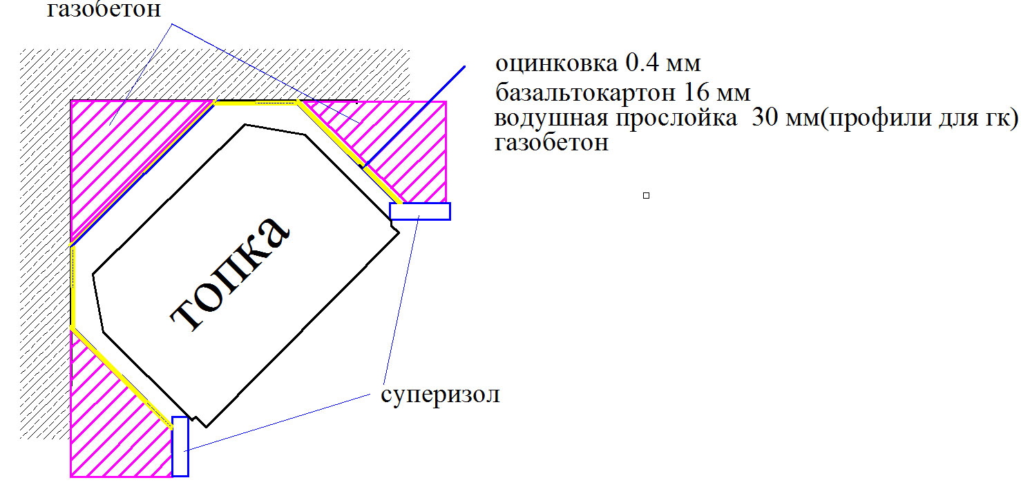

Miracle,
наверное я невнятно изьясняюсь, вот нарисовал...
оцинковка со стороны топки!!!!
Серху крышку закажите и то токо потому, что патрубки спец лучше сделает, все остальное за рыбу гроші :)
