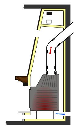

возможно не прав, ориентировался на эту картинку www.zidinioakmuo.lt/files/products/dovre_2180_CBSC.jpg , так как топок и подножек их до этого в жизни не видел ))
я себе ножки сделал не такими широкими как на картинке. но тоже в последние разы задумался о том не ошибся ли я , когда наблюдал что в других топках место под ней исползьуется для дров.

Место под топкой используется для попадания холодного воздуха в портал - т.е для охлаждения топки.
Его можно сделать и по бокам... смотря какой проект

Есть два варианта
1. как на картинке www.zidinioakmuo.lt/files/products/dovre_2180_CBSC.jpg под топкой в специальных нишах
2. либо сделать просто щели, те не герметично закрывать кожух топки снизу... Просто как бы обрезать его снизу.. Надеюсь понятно.

Те место для дров под камином обычно делаетя для того что бы поступал воздух, а то кирпичная кладка герметичная и воздуху неот куда взяться...

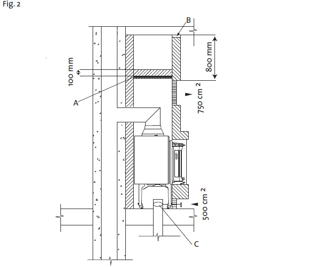

У ютула на 530 на схеме пишут 500 вход и 750 выход
У меня было 900 на вход и 650 выход
13. Сопло вентиляции около 400 м3 в час (дополнительно установить расход воздуха снаружи)

min. diameter of convectional air input - 632 cm2 - вход
min. diameter of convectional air output - 1078 cm2 - выход
www.krby-bef.cz/en/product-catalogue/fireplace-inserts/optim/optim-8
У вас топка помощнее - сделайте на 20% больше 800 см2 на входе и 1200 см2 выходе

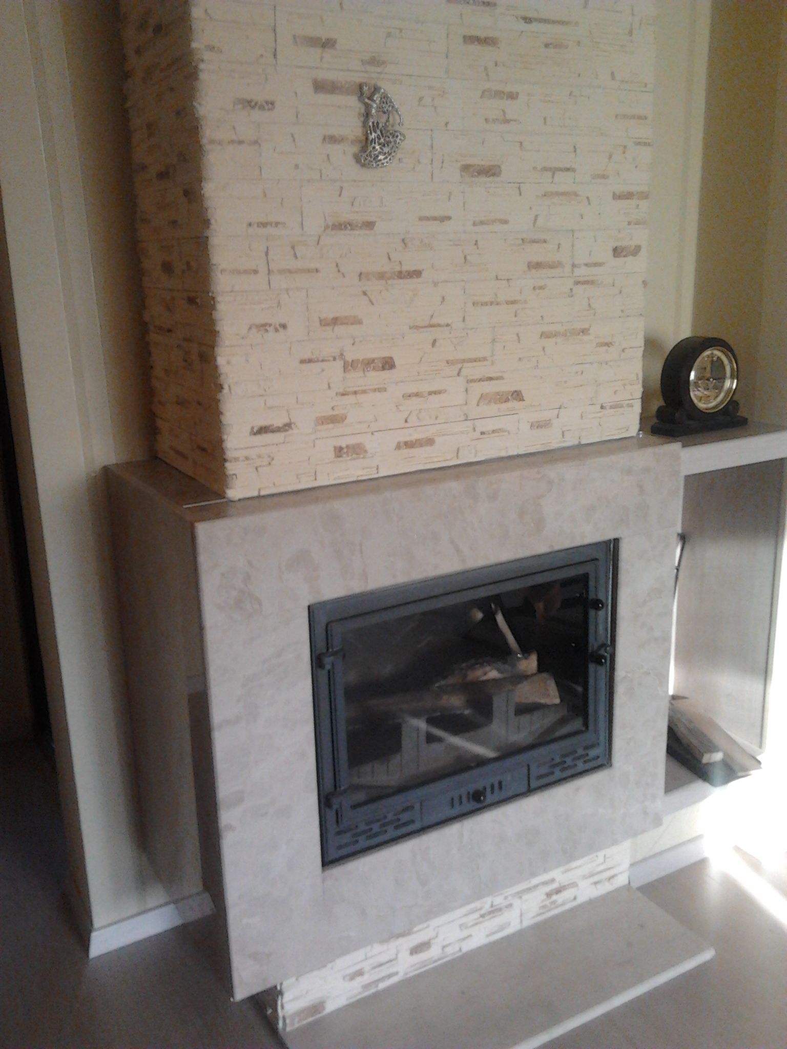

Вовсе не обязательно, дрова там тока для декора хороши, организуйте доступ воздуха под топку сбоку и будет Вам счастье.
Если внимательно присмотритесь, Ваш столик анологичен тому что на Ваших первых фотках, там где топка с дестребьютером...На моей это уже поляки накулыбничали...

это есть )) просто только задвинули топку, сразу поторопился сфоткать.
как я писал в одной из соседних тем, Когда просчитывал дымоход не учел что на каждой трубе сьедается 10 см, по этому сегодня докупил недостающие 37 см (ввиде 50 см трубы) завтра доделаю и закурю (хотя не курю).
