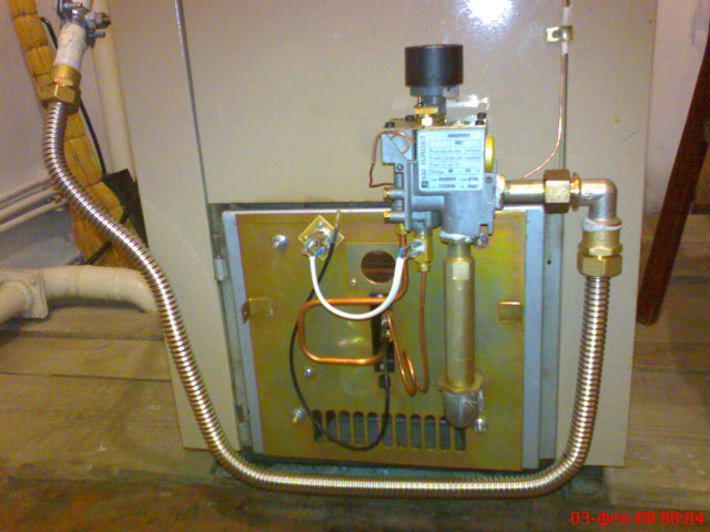

Газовщики ставятт новую газовую автоматику.
Такая модернизация экономит газ, не так, как современный котел.
Но с другой стороны, переделанный таким образом старый котел проживет еще 50 лет, что не снилось современным жестянкам.

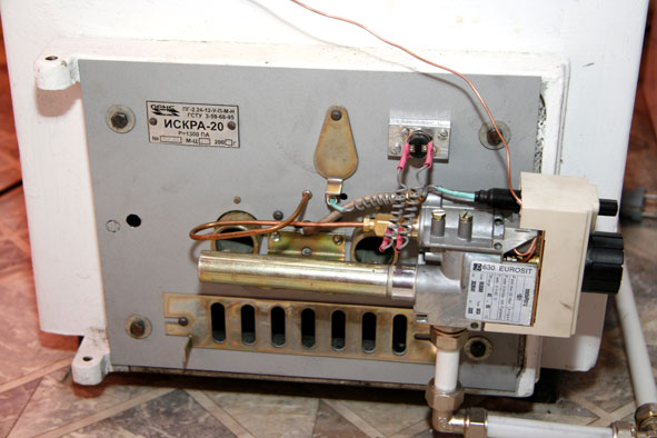

по всей видимости, автоматику подобную и предлагают там по месту.
только пока неясно - что она умеет?
сама розжиг делает?
подключение внешнего термостата?
какие другие прелести?
конечно, пока как бы дешевле чем совсем новый котел подключать.
вот и сомневаются хозяева того котла, как поступить на самом деле.
котел правда наамного старее того что на фото:)
Ни этих и не других. Мооооооожет быть розжиг.

Распространённая и хорошего качества это газовый клапан SIT 820 NOVA mv- Этот клапан энергонезависимый,поджигается пьезозажигалкой и горит фитиль(вечное пламя),также управляется комнатным термостатом.
погуглил, прочитал. ros-teplo.ru/product_info.php?products_id=229
насколько понял есть с питанием от 24В .
тоесть рекомендуете смотреть те колты где такая автоматика стоит?
