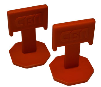

Здравствуйте. Толщина основы 1.8 мм - это и есть (в идеале) толщина шва. Данная основа под плитку толщиной до 8 мм. Планирую делать основы толщиной 1мм под плитку до 12 мм. По ценам 0,4 грн и 0,6 грн основа и клин соответственно.
  • 4 тижні потому...
Надо опробовать все системы (СВП и ДВК) и охарактеризовать плюсы и минусы. Кроме меня желающие есть?
Недавно пробовал чуток и СВП, и остатки Раймонди РЛС. Основной недостаток оригинальных Раймонди РЛС - ломаются как при транспортировке, так и при пережатии. Дело дошло до того, что РЛС руками зажимал, отсюда никаких преимущество щипцов нет.
Добрый день. Есть основы под плитку до 12 мм, толщиной 1.2 мм. Кому интересно пишите пожалуйста в личку.
толщиной 1.2 мм
Это хорошо. А то Раймонди РЛС хоть и 1,5 мм, но крест Favorit 1,5 мм проскакивает, надо брать 2 мм а еще лучше с точки зрения возможности корректировки 2,5 мм.

Интересно, эту систему неопытному, так сказать, доморощенному ремонтнику легко освоить? Или лучше все-таки традиционным методом пол укладывать - под уровень?:confused:
Эти системы не заменяют всего остального, они более гарантированно ровно держат краешки плитки друг относительно друга.
Смотря какую плитку укладывать. Если обычная укладка обычной плитки, то лучше без нее. Просто хорошо выровнять стены будет намного лучше.
Да, для среднеформатной они ни к чему, а для размеров от 45х45 я бы применял, если шов не сильно широкий выходит
Плитка как раз 45х45. Шов думаю делать в районе 3мм. Общая площадь 16кв.м Стяжка цементно-песчаная практически идеально ровная.
Опыт в укладке настенной плитки есть. А вот на пол никогда не укладывал. Пугают именно большие размеры плиток.
В итоге все-таки заказал СВП. Сегодня забираю в отделении Новой почты. Буду эксерементировать :)

Ребята, может у кого завалялись оранжевые зажимы СВП, у поставщиков нет, а очень надо. :beer:

Нашел и купил эти штуки. Первое впечатление-херня!
Если поверхность ровная то оно и само ложится как надо. А так и на крестики нормально ложится. Так что кругом нет смысла использовать. Разве что выборочно в случаях когда подругому никак.
