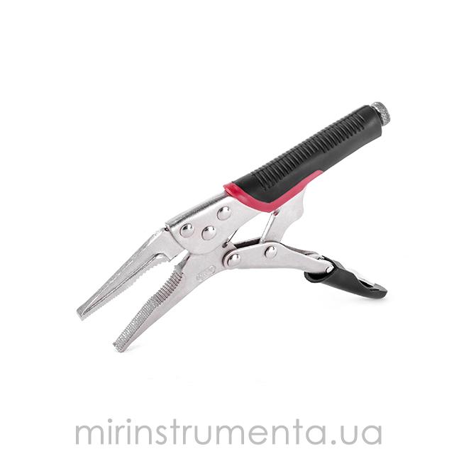

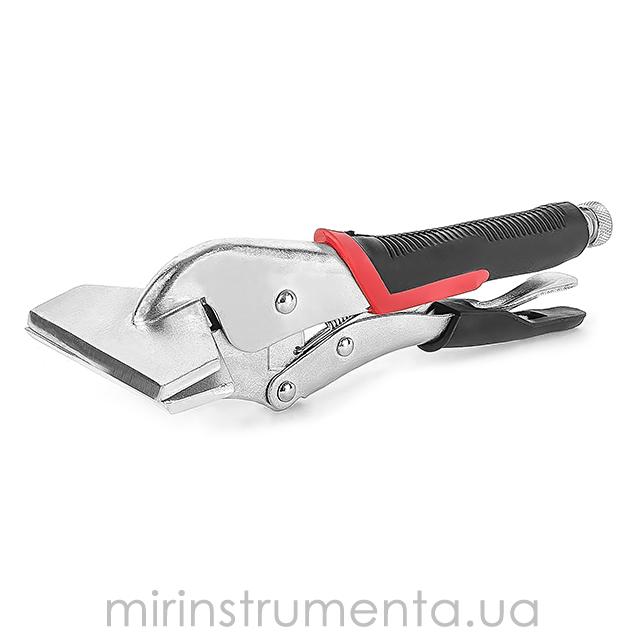

Бонис, не подскажете длину ( высоту) проема в основании , в который заходит клин ? Просто , что бы не покупать инструмент за 290 грн. хочу использовать для этих целей вот такие зажимные клещи ( рис 1) ( прорезав паз под клин ) , но боюсь что не хватит длинны губки . Раньше ( при старом СВП ) пользовался вот такими клещами ( рис 2). P.S. Делать из переставных не очень хочется , по двум причинам :у меня нет сварки , и надо искать кто бы сделал , и во вторых клещи теряют свою первоначальную предназначенность . А так и с СВП можно использовать , и основная функциональность сохраняется :)
У меня есть в инструментах зажимные клещи, но мне кажется , что развода губок не хватит. С понедельника могу померить. Со сваркой проблем не должно быть - заготовить все, что надо - сварщик приварит за две минуты - потом обточишь. Или купить готовые. У моего производителя СВПшек они есть, я просто не знал. 375 грн ради великого дела было бы не жалко.
Так ото ж ради великого - то можно , а если раз в пятилетку:no:
А какой производитель ? Я брал на СВП Украина . И у них он раньше тоже стоил 300-с гаком (точно не помню ) , а вот сегодня посмотрел уже 290 грн. , но все равно 290 на " узкую специализацию" против 116 ( за клещи ) с более широкими возможностями . А развода думаю хватит ( по крайней мере в клещах с узкими губками хватало с головой )

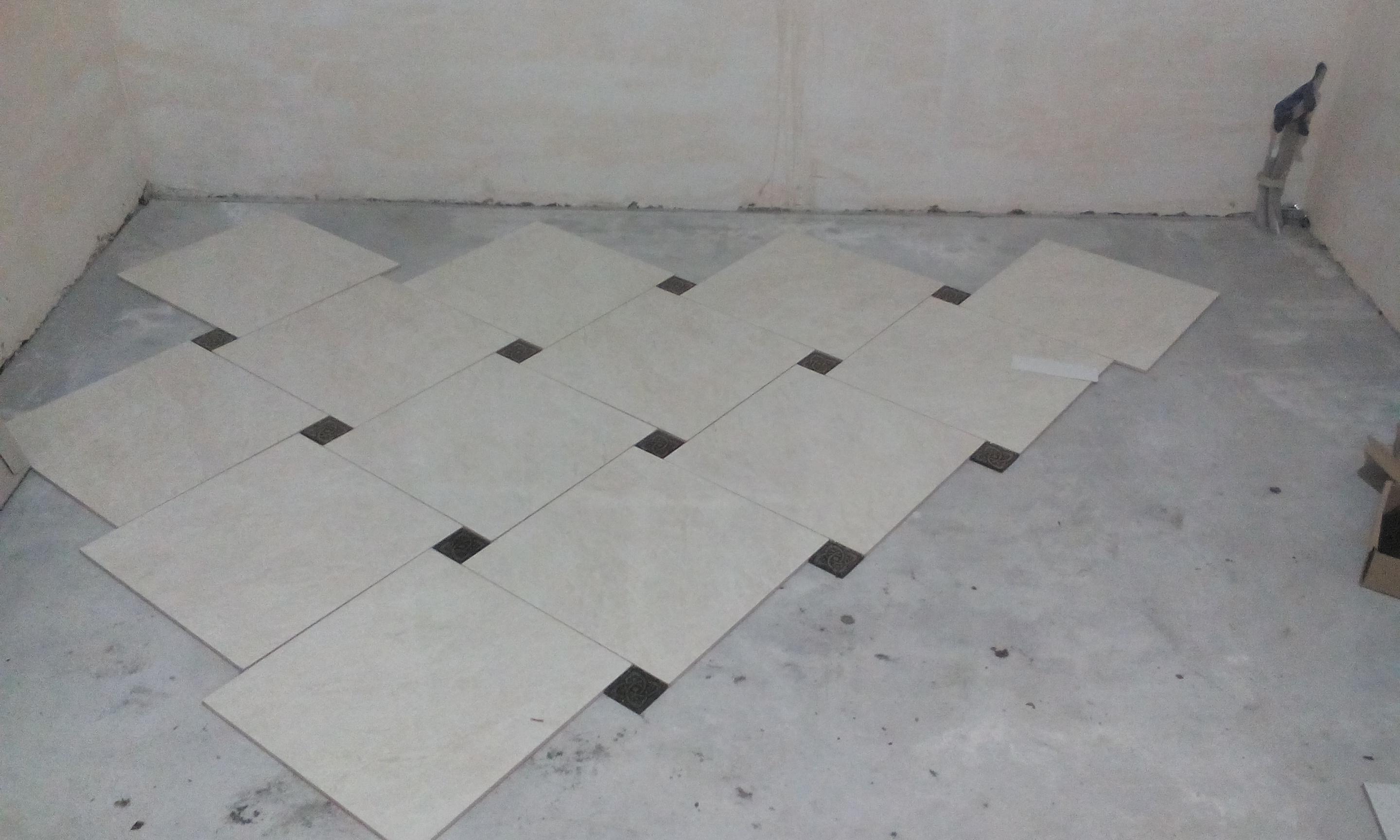

Ребята, нужен совет. Буду впервые ложить плитку, на фото сделали пример раскладки. Стяжка ровная (от мастерка), стоит ли брать эту систему или достаточно обойтись крестиками.
Если да, до как рассчитывать с учётом декоративных элементов.
Наверное нужно по 2 штуки на одну сторону плитки , декорацию ложить без свп , с свп плитка будет удобней ложится , затем вставлять декорацию . Я так понимаю тёплый пол у вас , то желательно шпатель использовать с наклонным зубом , чтобы меньше пустот воздуха под плиткой оставалось для лучшей передачи тепла от стяжки к плитке , вот такой
Такой в продаже не нашёл , так выкрутился , купив обычный шпатель широкий , чертилкой по металлу нарисовал форму зубов и болгаркой немного поработал и теперь есть у меня такой шпатель .
Если я правильно понимаю - плитку будете ложить сами и впервые. В этом случае СВП Вам точно не помешает . А вот как рассчитать - это вопрос поинтереснее : все зависит от расположения СВП . Лично я вижу 3 варианта , но у каждого есть свои недостатки : 1) СВП в 5 см от угла плитки , декор без СВП ( может крутонуть декор ) 2) СВП в 5 см от угла + 4 СВП по центрам декора ( слишком много остается пяток под углами ) 3) располагать основу СВП так , чтобы она захватывала 2 плитки + 1 угол декора ( слишком узкий клин , так что боюсь изначальная функциональность СВП не будет полноценной + при работе не видно сами углы , а лично для меня это некий дискомфорт ) . Какой из этих вариантов выбрать решайте сами , и исходя из этого делать подсчеты , но лучше взять с запасом ( по нынешнему времени 175 грн за 500 шт не такие уж большие деньги ) . Удачи.:beer:
Как бы сделал я.
По три СВП на сторону. Вставки после укладки основного массива.
Т.е, считайте шесть основ на плиту.
Кстати основы идут по 500шт. упаковке.
