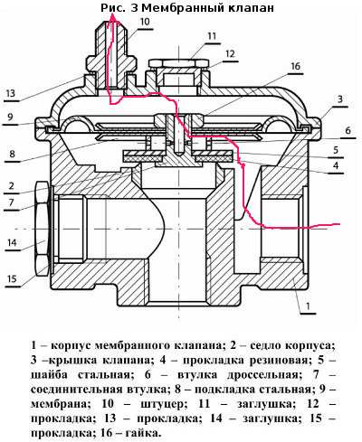

Есть такая контора Mertik Maxitro похоже делает она для HONEYWELL-а
клапан 5474, так у нее есть вариант этого же клапана доработанного
под дистанционное управление (модель GV60) на выходе стоит электромагнитный клапан, а температура рулится моторчиком через шестеренку:)
Если можно, подробнее для "чайника". И про клапан не понял, почему "там же не газовая магистраль ,а воздушная"?? Перекрывают ведь подачу газа к основным горелкам?
Мембрана перекрывает большой поток к основной горелке.
Пардон фигню сморозил над мембраной тоже газ,он через мелкое отверстие во втулке мембраны проходит и потом через термостат на эвакуционную горелку,а проход газа на эту горелку перекрывает термостат.Блин нету нормальной инструкции с четкими картинками на эту автоматику.Но про жигулевский клапан правда, люди так делают газа в этой трубке совсем мало проходит поэтому клапан может быть самым маленьким.
И получается единственный полностью законный методод (без самостоятельного влезания в газ каналы) только тепловое воздействие на капиляр термостата.
