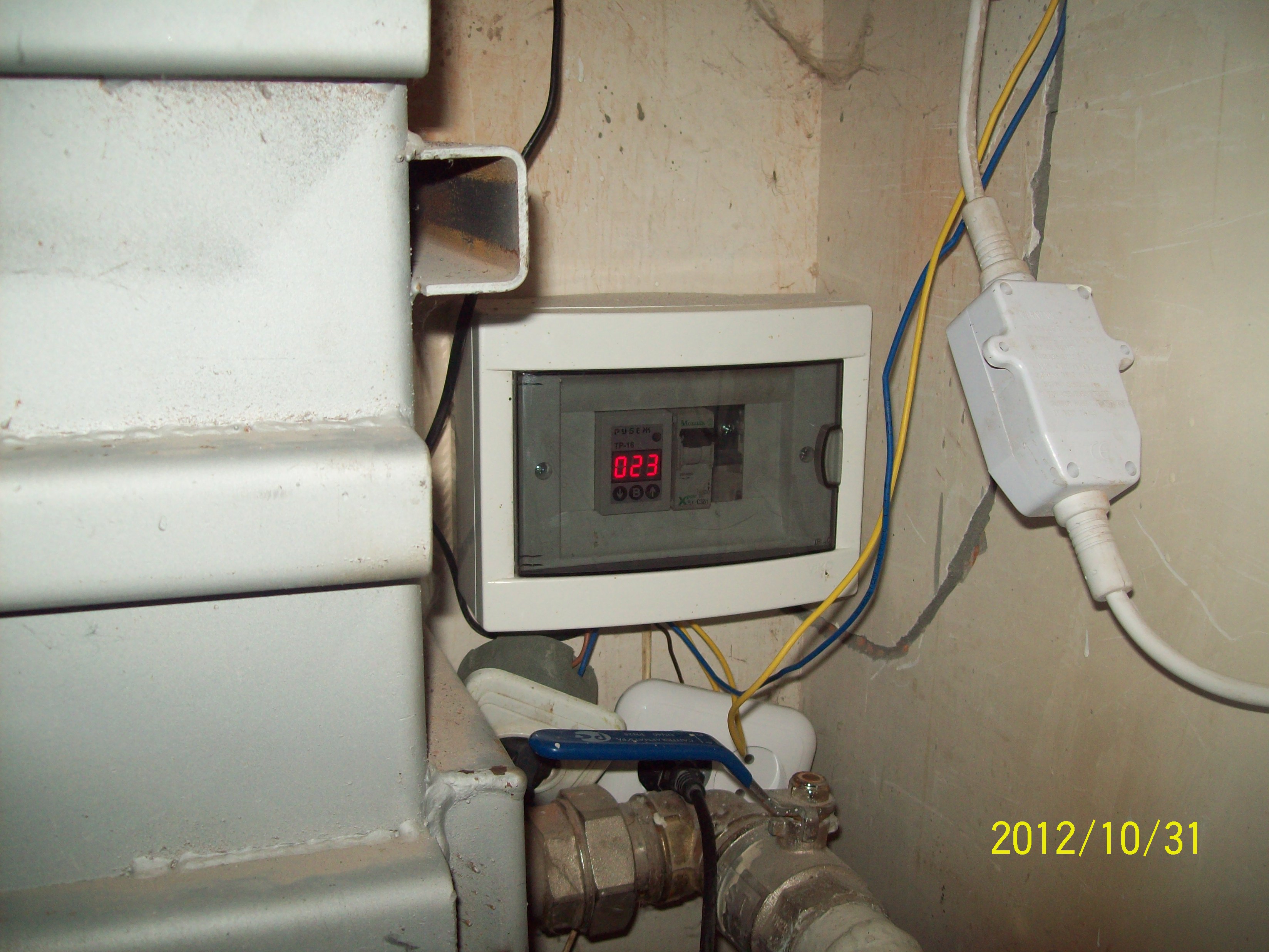

evgkoupr Опубліковано: 27 жовтня 2012 Автор Поділитись Опубліковано: 27 жовтня 2012 Пришёл к выводу, как и подсказали AleksZm и trvld ,что нужно ставить второй термостат, на управление насосом. Выставить к примеру температуру включения насоса 45 и выше, отключение 44 грд, в общем поэкспериментировать до полного исчезновения конденсата.За неделю эксплуатации котла в низкотемпературном режиме натекло пол поддона воды, ещё немного и дослала бы вода до горелки. Сейчас СО работает без насоса, температура котла 30-50 грд, на задней стенке котла при выходе в выхлопную трубу всё равно есть конденсат. Посилання на коментар Поділитися на інших сайтах More sharing options...
Diver Опубліковано: 27 жовтня 2012 Поділитись Опубліковано: 27 жовтня 2012 похоже конденсат таки будет, это плата за низкую температуру контура с относительно высоким кпд. можно попробовать датчик температуры добавочного термостата вставить в "выхлопную трубу", включать по температуре насос, уменьшить скорость насоса. Посилання на коментар Поділитися на інших сайтах More sharing options...

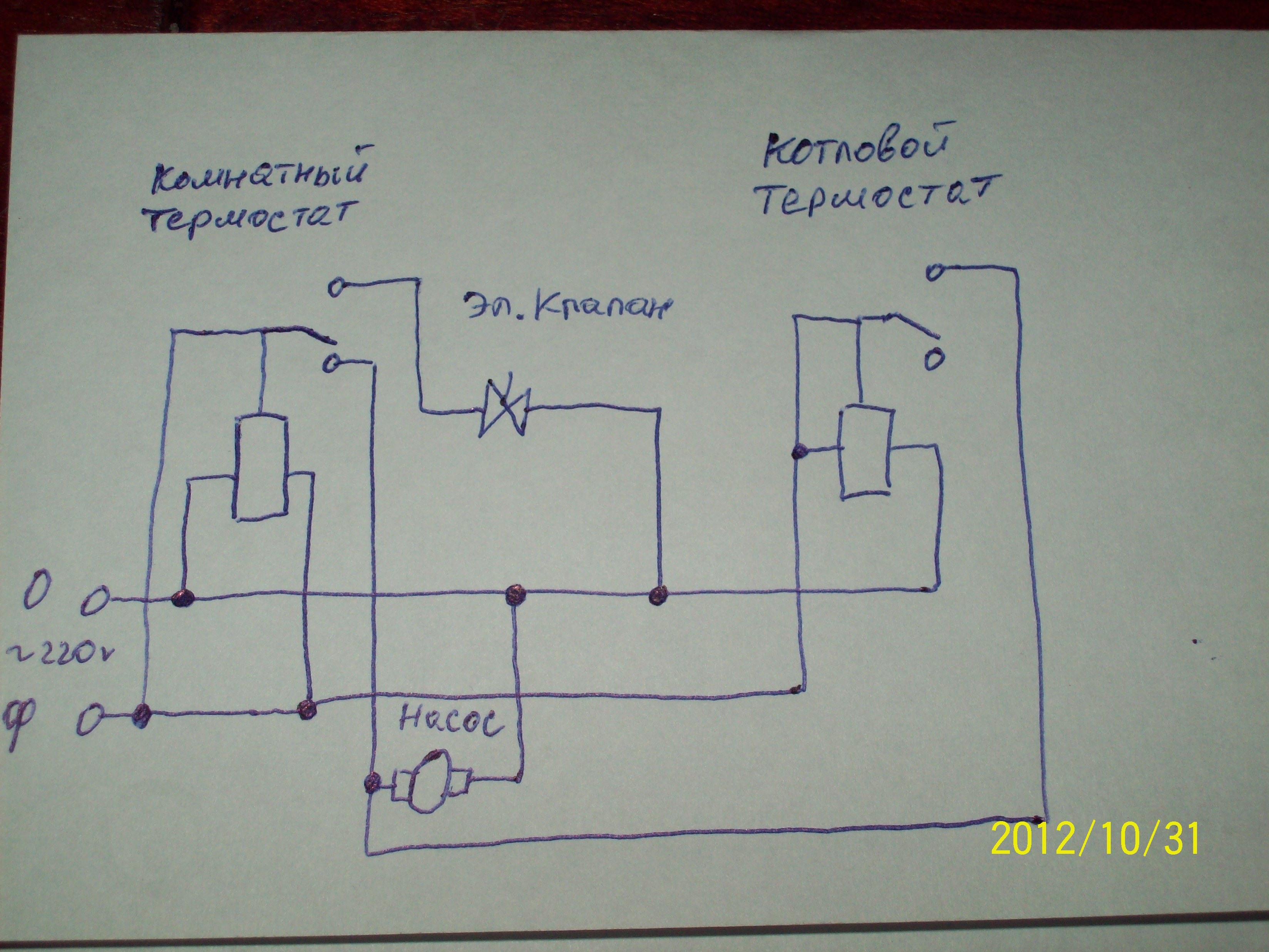

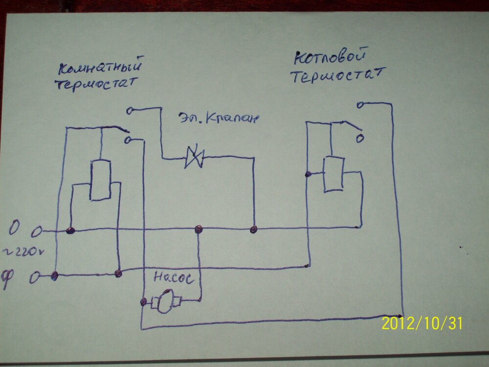

evgkoupr Опубліковано: 31 жовтня 2012 Автор Поділитись Опубліковано: 31 жовтня 2012 Поставил второе термореле для управления насосом. Датчик реле закрепил вверху котла, выставил температуру включения насоса 45, выключения 40- конденсат вверху котла исчез, но снизу котла он всё равно есть. Эксперименты с установкой датчика в другое место котла, изменение границ температуры вкл/выкл насоса ни к чему не приводят, ведь холодный теплоноситель поступает в котёл снизу и сразу снизу теплообменника конденсат. Чтобы убрать конденсат нужно всю систему разогреть до 40 грд, но при этом в доме становиться слишком жарко. Казалось бы замкнутый круг, начали посещать мысли о бесполезности всей этой модернизации. Думал уже оставить котёл с конденсатом и на следующий год покупать современный конденсационный. Но всё же, если холодная вода подаётся снизу и это неминуемо вызывает конденсат, то чтобы убрать конденсат нужно холодный теплоноситель подавать сверху!!! Т. е. перевернуть циркуляционный насос. Перевернул насос, подключил, температуру котлового термостата выставил 47 вкл, 42 откл, датчик котлового термостата закрепил вверху котла- всё работает, конденсата нет. Но в этой схеме подключения насос работает очень мало- когда температура верха котла больше 42 грд, в результате неравномерный обогрев комнат в доме. Проблему неравномерного обогрева можно решить включая насос когда закрыт клапан горелки, чтобы он качал теплоноситель постоянно. Для этого можно дополнительно запитать насос также через нормально замкнутые контакты комнатного термостата. Таким образом, когда температура в комнате высокая насос запитывается от нормально замкнутых контактов комнатного термостата, когда же температура в комнате низкая, срабатывает реле, открывается клапан подачи газа на горелку и управление насосом передаётся котловому термостату. Сейчас конденсата нет, температура в доме колеблется на 0,7 грд (ранее на 0,3 грд) при заданной дельте на комнатном термостате 0,2 грд. Фото 1 –котловой термостат, фото 2- окончательная схема электрооборудования СО. Посилання на коментар Поділитися на інших сайтах More sharing options...
Interso Опубліковано: 31 жовтня 2012 Поділитись Опубліковано: 31 жовтня 2012 Поставил второе термореле для управления насосом. Датчик реле закрепил вверху котла, выставил температуру включения насоса 45, выключения 40- конденсат вверху котла исчез, но снизу котла он всё равно есть. Эксперименты с установкой датчика в другое место котла, изменение границ температуры вкл/выкл насоса ни к чему не приводят, ведь холодный теплоноситель поступает в котёл снизу и сразу снизу теплообменника конденсат. Чтобы убрать конденсат нужно всю систему разогреть до 40 грд, но при этом в доме становиться слишком жарко. Казалось бы замкнутый круг, начали посещать мысли о бесполезности всей этой модернизации. Думал уже оставить котёл с конденсатом и на следующий год покупать современный конденсационный. Но всё же, если холодная вода подаётся снизу и это неминуемо вызывает конденсат, то чтобы убрать конденсат нужно холодный теплоноситель подавать сверху!!! Т. е. перевернуть циркуляционный насос. Перевернул насос, подключил, температуру котлового термостата выставил 47 вкл, 42 откл, датчик котлового термостата закрепил вверху котла- всё работает, конденсата нет. Но в этой схеме подключения насос работает очень мало- когда температура верха котла больше 42 грд, в результате неравномерный обогрев комнат в доме. Проблему неравномерного обогрева можно решить включая насос когда закрыт клапан горелки, чтобы он качал теплоноситель постоянно. Для этого можно дополнительно запитать насос также через нормально замкнутые контакты комнатного термостата. Таким образом, когда температура в комнате высокая насос запитывается от нормально замкнутых контактов комнатного термостата, когда же температура в комнате низкая, срабатывает реле, открывается клапан подачи газа на горелку и управление насосом передаётся котловому термостату. Сейчас конденсата нет, температура в доме колеблется на 0,7 грд (ранее на 0,3 грд) при заданной дельте на комнатном термостате 0,2 грд. Фото 1 –котловой термостат, фото 2- окончательная схема электрооборудования СО. Почему бы вам непоставить байпас на подаче и обратке с краном и потихоньку себе пытайтесь отрегулировать подмес в обратку. 1 Посилання на коментар Поділитися на інших сайтах More sharing options...

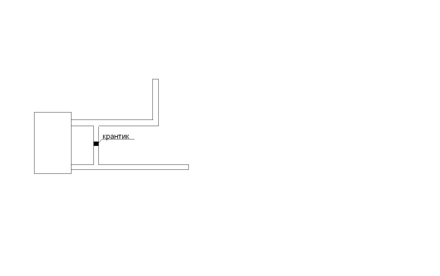

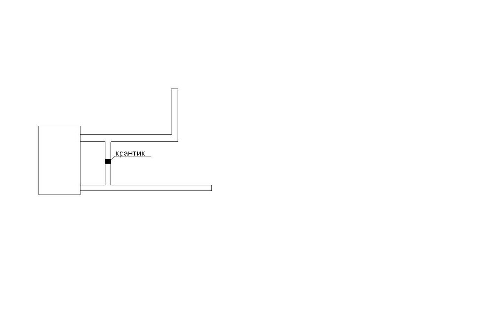

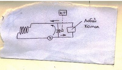

SON Опубліковано: 1 листопада 2012 Поділитись Опубліковано: 1 листопада 2012 Почему бы вам непоставить байпас на подаче и обратке с краном и потихоньку себе пытайтесь отрегулировать подмес в обратку. Ну и чем потом заниматься, :D а так непаханное поле для экспериментов. :D:beer: Посилання на коментар Поділитися на інших сайтах More sharing options...
evgkoupr Опубліковано: 4 листопада 2012 Автор Поділитись Опубліковано: 4 листопада 2012 Почему бы вам непоставить байпас на подаче и обратке с краном и потихоньку себе пытайтесь отрегулировать подмес в обратку. Вы имеете в виду поставить 2 насоса- 1-й на циркуляцию воды в байпасе, 2-й на подачу воды в СО и с помощью комнатного термостата управлять вторым насосом? Посилання на коментар Поділитися на інших сайтах More sharing options...
SON Опубліковано: 4 листопада 2012 Поділитись Опубліковано: 4 листопада 2012 Типа так. 1 Посилання на коментар Поділитися на інших сайтах More sharing options...
mvas78 Опубліковано: 28 листопада 2012 Поділитись Опубліковано: 28 листопада 2012 Значит, если есть насос в СО то всё делается гораздо цивилизованней, установкой водяного клапана для подмеса обратки в подачу. Насос со стороны СО. С газом лучше не шутить. Посилання на коментар Поділитися на інших сайтах More sharing options...
