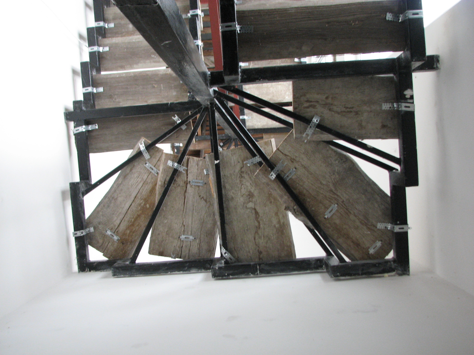

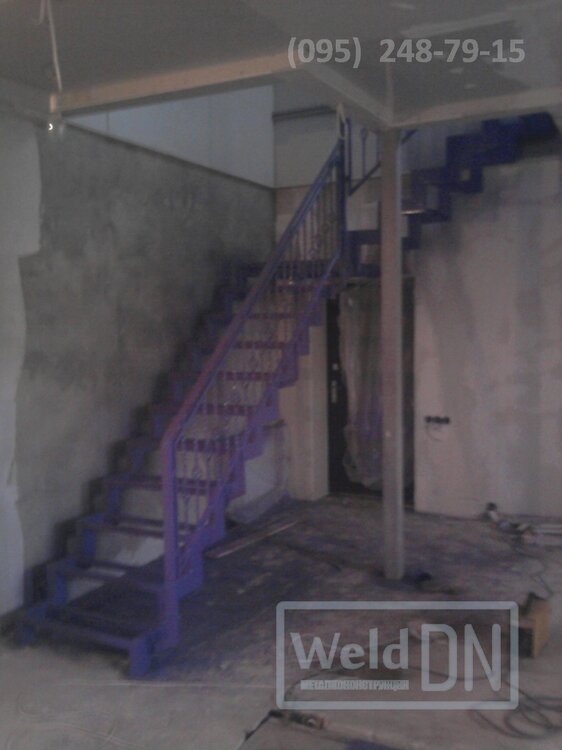

Раз трафик большой то надо как можно шире.Но и биться головой об крышу не приятно.Со временем набив шишек приспособитесь.Мне не нравится каркас.Идти надо левее а там крыша, получается нужно на лестнице выписывать зигзаги....вероятно.
Крыша над проходом на мансарду, а оживлённое движение предполагается между жилыми этажами.
Значит не строго перпендикулярны да и сами стены совсем не перпендикулярны, короме того сам столб может быть не строго вертикальным. Впрочем может и визуальный эффект.По фоткам тяжело говорить.
Если всё устраивает, то зачем искать соринку в глазу?
После потепления "добро пожаловать" на аудит.
Иначе может стоит ее переделать?
Она мне очень дёшево обошлась, устраивает по функционалу, но критические замечания готов выслушать - авось пробъёт.
После потепления "добро пожаловать" на аудит. (Повторно).
Да полосы хватит там же дерево сверху.Другое дело не болтается ли ограждение на стойках ? надежно ли ?. Можно заполнить не вертикальными стойками, а параллельно подъему лестницы.Или ковкой, или стеклом ..или...или...или.. :)
Перила с 1,5 м пролётом - конечно вибрируют и прогибаются.
Основная проблема - заполнение.

1. О уже лучше. :)
2. Будет время поедем.
3. Дерево положите вибрировать не будет.а вот насчет прогибается -надо что то решать. Ограждение должно держать нагрузку 300 кг по нормативам.Этого достаточно.Да не такая и проблема заполнение...
4. Это я понял.Не ваш случай :)

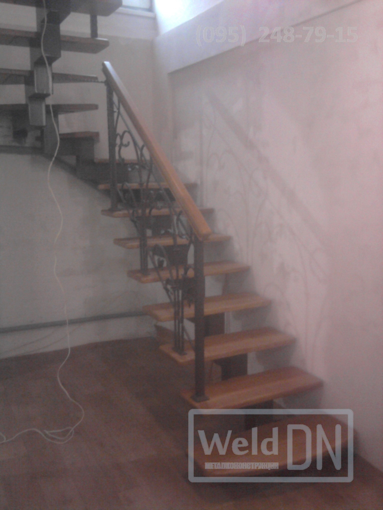

ИгорьИра,

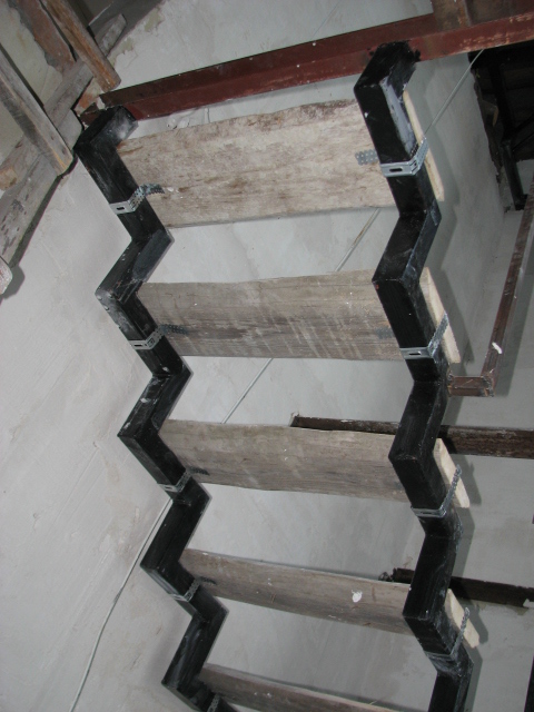

1. Ступеньки крепятся снизу через отверстия в профилированной трубе.
2. Резбу не надо. Ступени крепите саморезами 6х35.
3. Не слушайте Welddn и пробку между металом и деревом положите. Шуммоизоляция совсем не помешает тем более с вашим каркасом.Пробку возмите 4 или 6 мм. Самую плотную, чтоб не разваливалась.Хотя возможно лучше взять шумоизоляционную ленту от профилей ГК.
4. Без подступенков на металлокаркасе скрипа не бывает.Скрип образуется на соединениях дерева с деревом.Но на лестницах на металокаркасе бывает грохот от соединений дерева-метал.Поэтому необходима шуммоизоляция.
5. Каркас мне Ваш не нравится. Не нравится нависание крыши и несущая труба.Кроме того похоже косоуры стоят несколько не правильно скорее всего из за неправильных углов помещения. Старайтесь выдержать проектные свесы по 3 см, чтоб ступени не гуляли на этих косоурах ...в итоге может получится довольно сносно.
6. По технологии перед покраской (вскрытием лака) надо ступени перешлифовывать если они полежали после шлифовки хотя бы 2 дня.Так что ступени Клена по любому надо перешлифовывать. Чем и как шлифовать зависит от их состояния.Они несколько раз транспортировались (что само собой не приемлемо) валялись на складах,у вас ...В общем подозреваю что надо перешлифовывать сперва грубой шкуркой 80, потом 120-150 в чистовую. Во всяком случае видимую часть ступеней, кромку.
7. По ограждению у меня лично вариантов нет...так как мне такой каркас не приемлем. В общем похоже в вашем случае надо срезать и переделывать, так как внизу стойка мешает ступени встать на место. По хорошему на окно тоже нужно ограждение.(особенно в вашем случае, так как фактически в месте поворотов вы имеете винт, что естественно не безопасно...а тут еще и окно при спуске).

Артем, это почему еще не слушать меня???????? Я о пункте 3.
ИгорьИра, "Хотя?! возможно лучше взять шумоизоляционную ленту от профилей ГК."
- вы уж определитесь!!! Понятия не имею кто такие ИгорьИра - и к ним, и к их металлокаркасу НЕ ИМЕЮ НИКАКОГО ОТНОШЕНИЯ!!!!! Кто им вообще изготовил металлокаркас и посоветовал использовать профиль 60на60 (что самое интересное у нас в Донецке такие тоже "мастера" есть из 60на60мм "городить") металлокаркас

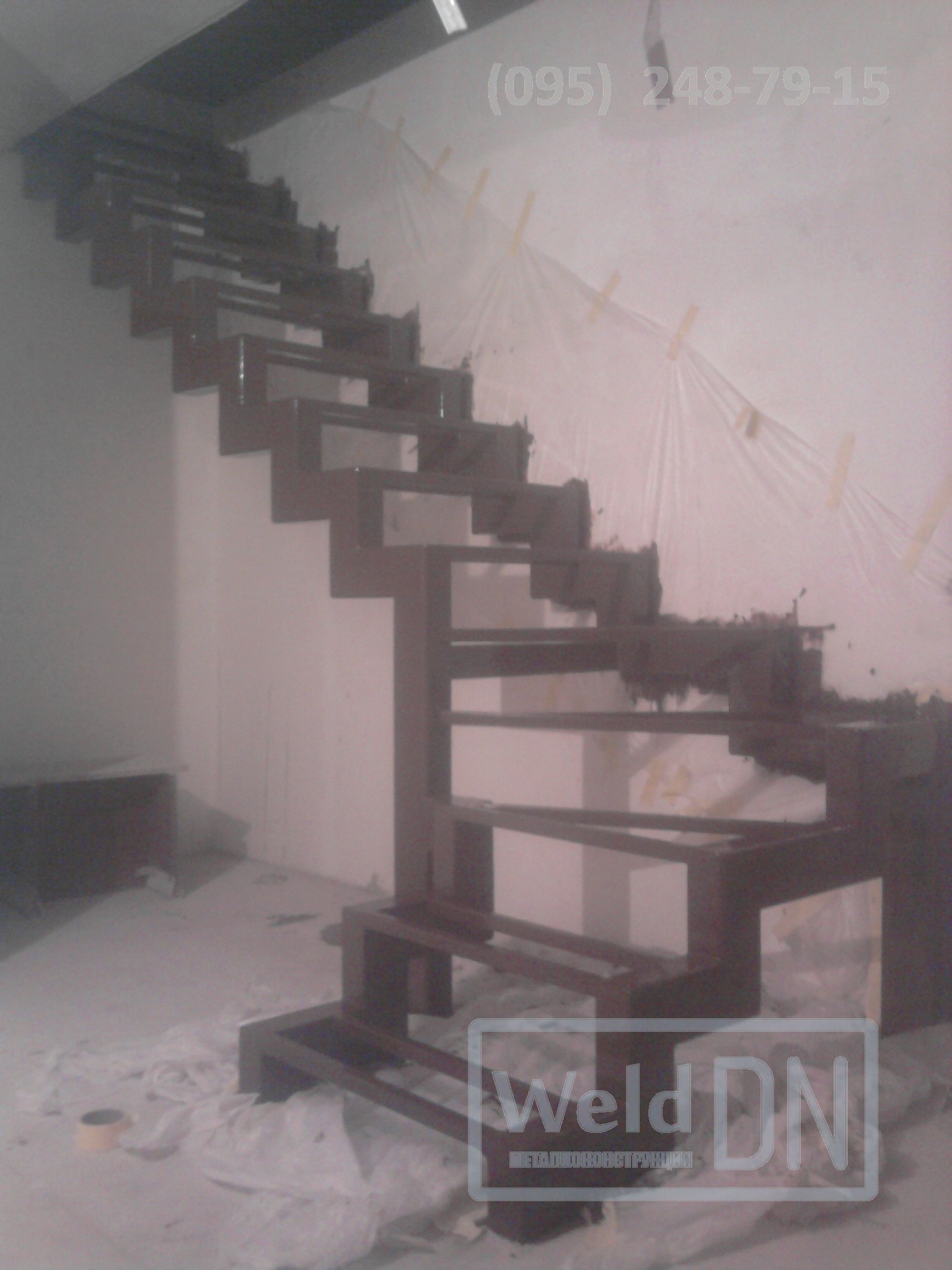

из трубы 60на60 судя по фото - насколько я понимаю это их лестница?! Пожалуйста внимательно читайте сообщения! ЕЩЕ РАЗ ПОВТОРЯЮ: не имею никакого отношения к лестнице на трех фото представленных ниже этого сообщения!!!
Змінено користувачем Welddn

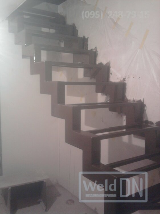

Во избежание недоразумений с фотографиями все фото наших работ представленных на форуме отмечены:
Кто им вообще изготовил металлокаркас и посоветовал использовать профиль 60на60 (что самое интересное у нас в Донецке такие тоже "мастера" есть из 60на60мм "городить") металлокаркас из трубы 60на60
А в чём проблема?
Артем, это почему еще не слушать меня???????? Я о пункте 3. - вы уж определитесь!!! Понятия не имею кто такие ИгорьИра - и к ним, и к их металлокаркасу НЕ ИМЕЮ НИКАКОГО ОТНОШЕНИЯ!!!!! Кто им вообще изготовил металлокаркас и посоветовал использовать профиль 60на60 (что самое интересное у нас в Донецке такие тоже "мастера" есть из 60на60мм "городить") металлокаркас

Видимо проблема в прочности.Ваш каркас может где то немного прогибаться,что естественно будет вызывать некоторый шум....

Лесница с черновыми ступенями (см. фото) в эксплуатации более года - никаких проблем.

Ничего личного! ПРЕМНОГО ВАМ БЛАГОДАРЕН!!! Стараемся!

1.Вибрации могут быть и будут.
2. Ну если брать 2 ходока среднеьких и 2 полненьких то поглотится.Разница будет гдето в худого человечка 17 лет роста этак 175 см.
Вообще сами вибрации не страшны.Они не будут постоянны, да и если вы положите пробку то никаких проблем я думаю не будет.
Не могут стоять 2 косоура толщиной в 6 см так идеально, что буковая ступень (ровная плоскость) ляжет на 2 плоскости идеально.Я уж не говорю о забежных ступенях- ведь там плоскостей больше.Бук не сосна.Сосну легко продавить.А положив между ступенью и металлом пробку и прижав шурупами вы избавитесь от шума и сгладите все те неточности расположения косоуров да и самих косоуров . Естественно если это небольшие и неизбежные несовпадения в переделах нескольких мм.
Вообще сами вибрации не страшны. ...
Сегодня перемерял: стойка не мешает ступени, так как она отстоит от каркаса на 5 см, а это и есть размер выноса ступени за каркас.
Я бы сделал бы зазор между стойкой и ступенью...хотя бы 5 мм.Либо как вариант прикрепить стойку к ступени шурупом-но не красиво ...имхо.
Если надо - сделаем.

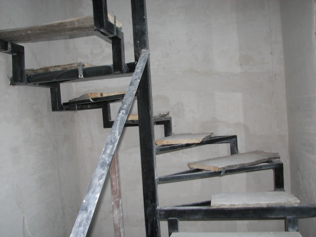

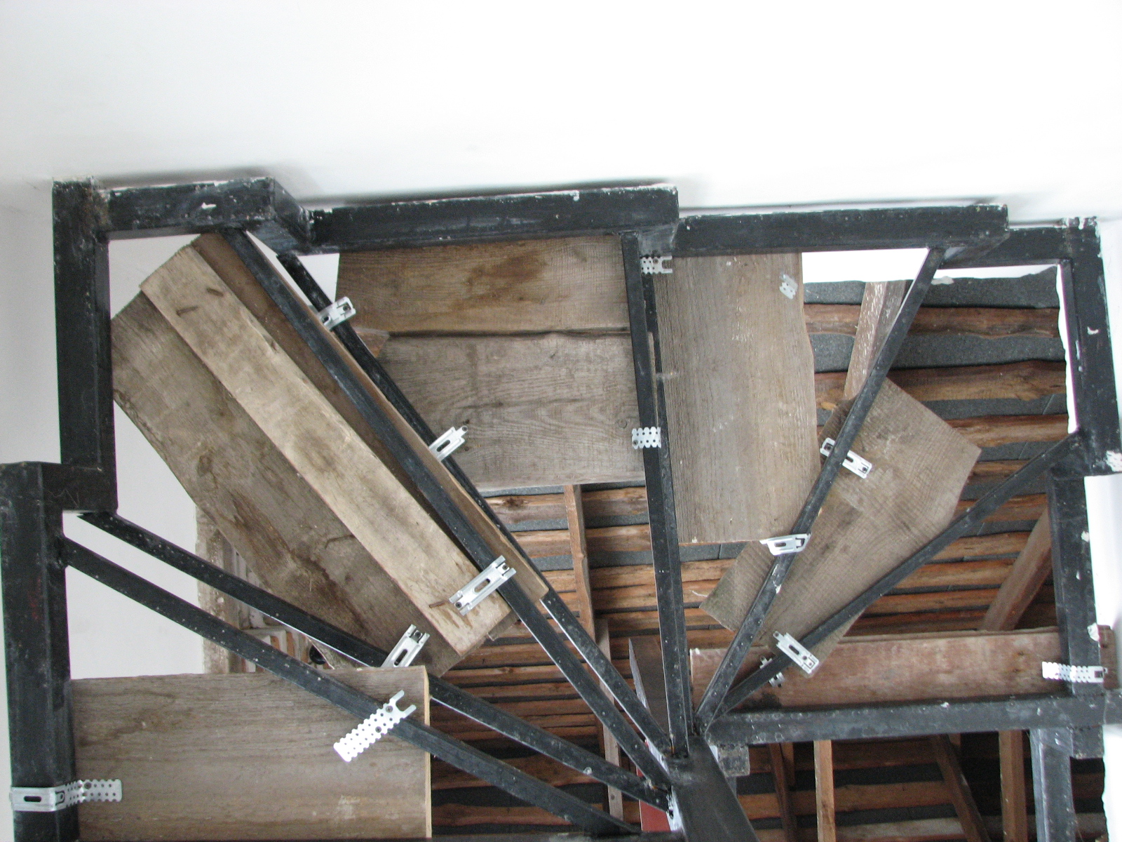

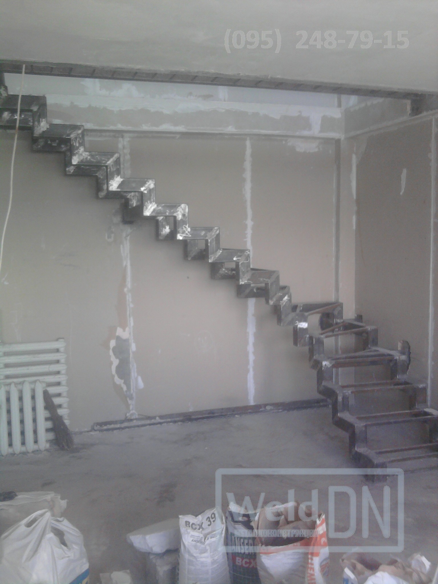

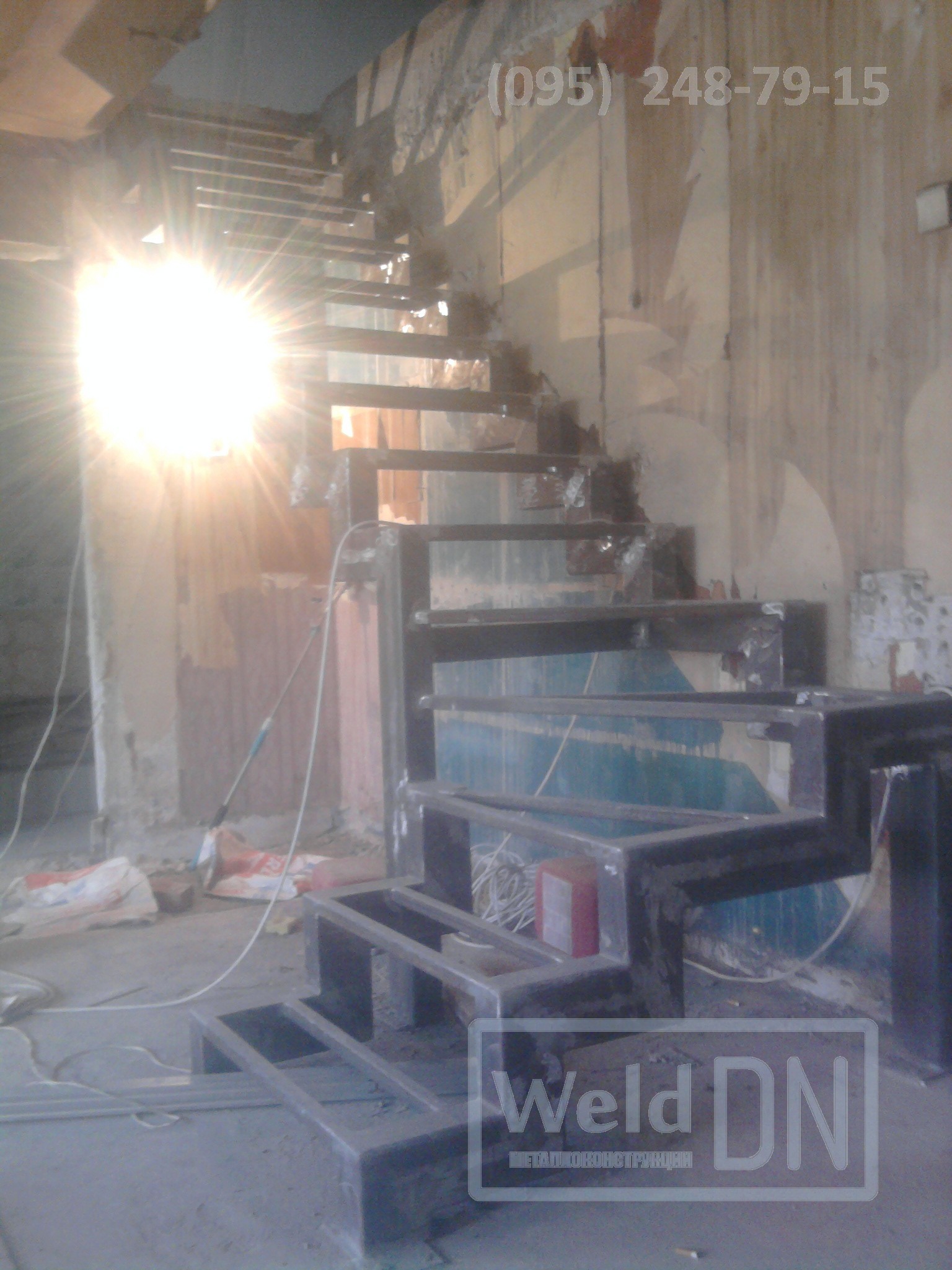

Нами изготовлен в 2012 году пока что только металлокаркас лестницы:

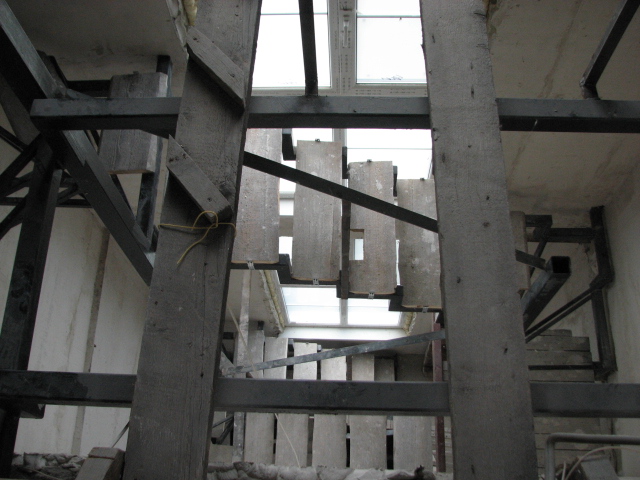

Давно мучает вопрос: зачем тетивы соединяют двумя поперечинами под каждой ступенькой? Толщина ступени 40 мм, чего вполне достаточно для перекрытия пролёта в 800 мм. Или я неправ?
Вы таким вопросом пытаетесь что-то мне доказывать, реально интересуетесь и не понимаете или просто тему выше ""таким вопросом"" поднимаете)??????????? Толщины 40мм готовой (не "времянки" доски) чистовой ступени 40мм ДОСТАТОЧНО! По металлокаркасу лестницы тетивы которых соединены двумя поперечинами можно ходить и без досок-времянок "непонятного дерева" Судя по предоставленым вами фото соединение досок-времянок таким способом доски чревато! Вибрации на вашей лестнице оттого что неправильно (60на60мм) вами, или еще кем либо, выбран профиль трубы! Еще раз повторяю: НЕ ИМЕЮ НИКАКОГО ОТНОШЕНИЯ К ИЗГОТОВЛЕНИЮ ВАШЕЙ ЛЕСТНИЦЫ!!! Змінено користувачем Welddn
Вы таким вопросом пытаетесь что-то мне доказывать, реально интересуетесь и непонимаете или просто тему выше ""таким вопросом"" поднимаете)??????????? Толщины 40мм готовой (не "времянки" доски) чистовой ступени 40мм ДОСТАТОЧНО!
Знаю теорию, поэтому себе поперечины не делал. Но на фото чужих лестниц часто вижу поперечины. Вот и одолевают сомнения, а не доварить ли и мне эти штуковины?
Т.е., ступать на поперечины?
Времянка есть времянка. В этом году будем ставить постоянные ступени.
Почему только я не знаю, что моя лестница вибрирует?
Еще раз повторяю НЕ ИМЕЮ НИКАКОГО ОТНОШЕНИЯ К ИЗГОТОВЛЕНИЮ ВАШЕЙ ЛЕСТНИЦЫ!!!
Теория без практики - всего лишь теория! Раз уж вы на поворотных вварили поперечины, то правильнее думаю и на остальных ступенях вварить... решать вам!
