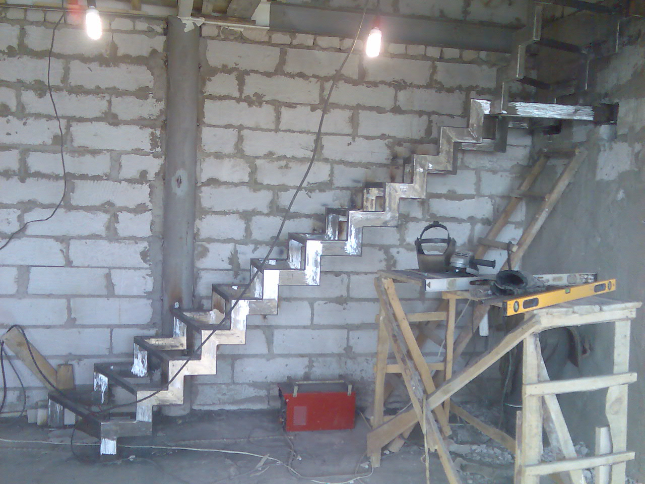

Красиво все получается. Я тоже долго думал какой каркас у лестницы делать: деревянный или металический. Остановился на металическом.
Здесь я немножко расказал процесс: lestnicavdome.ru

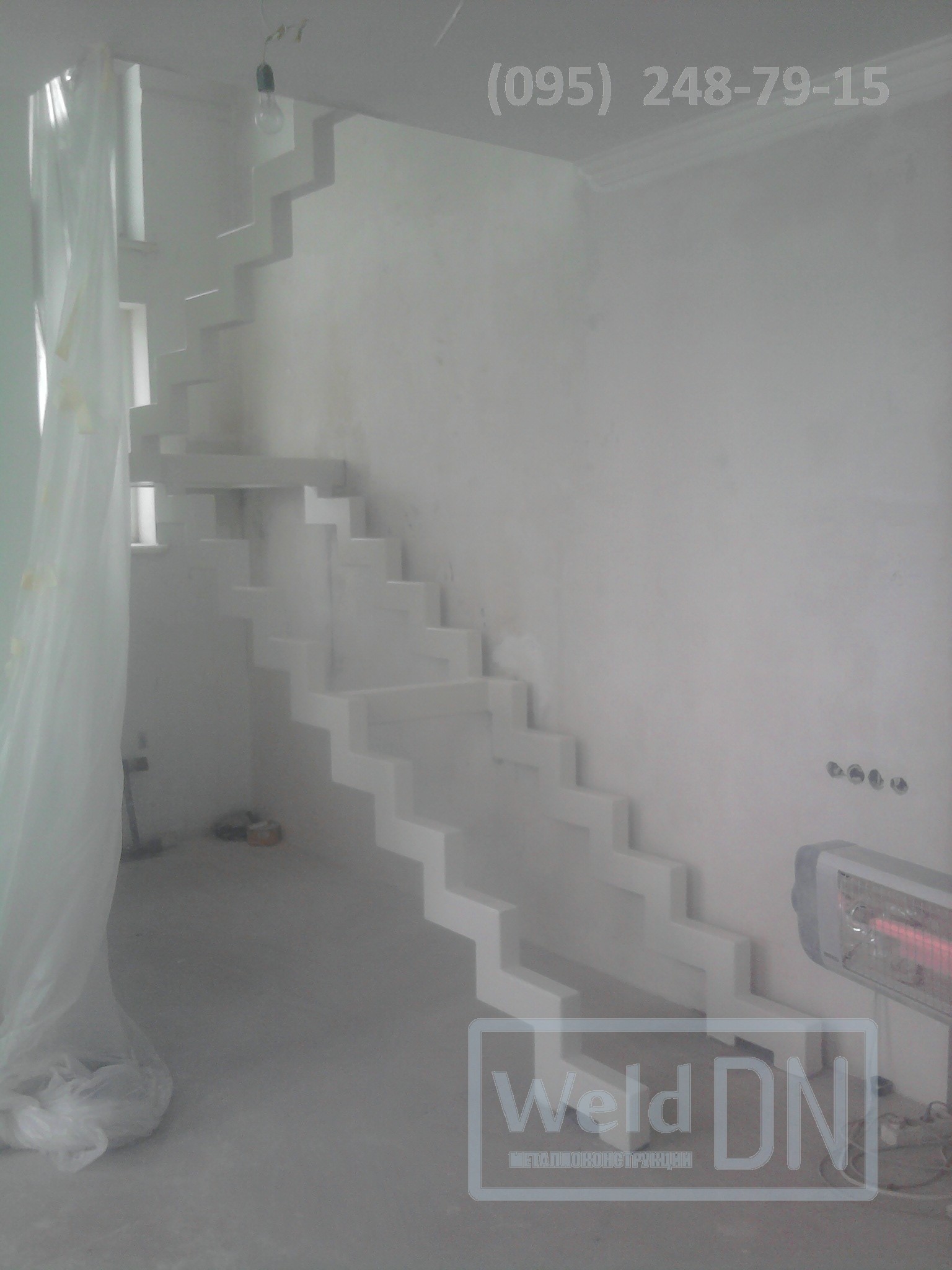

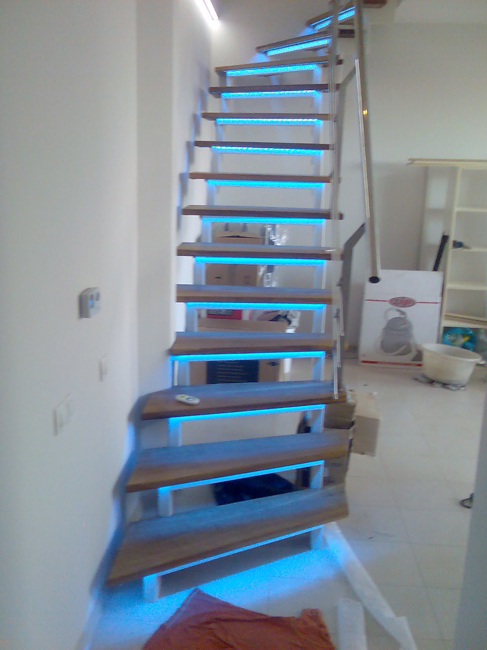

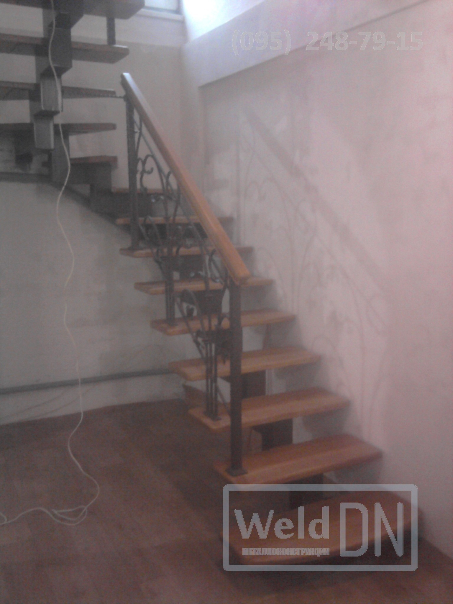

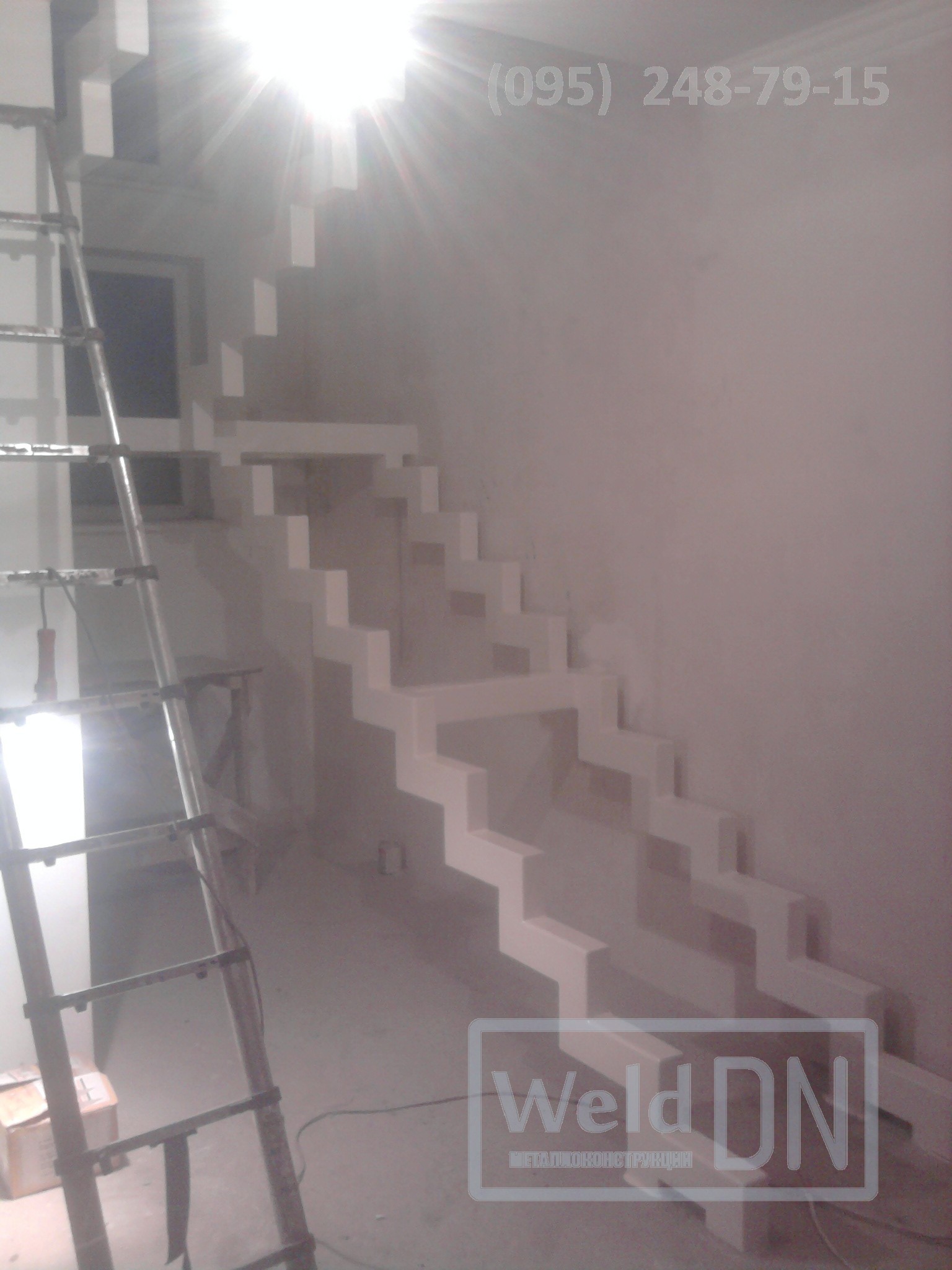

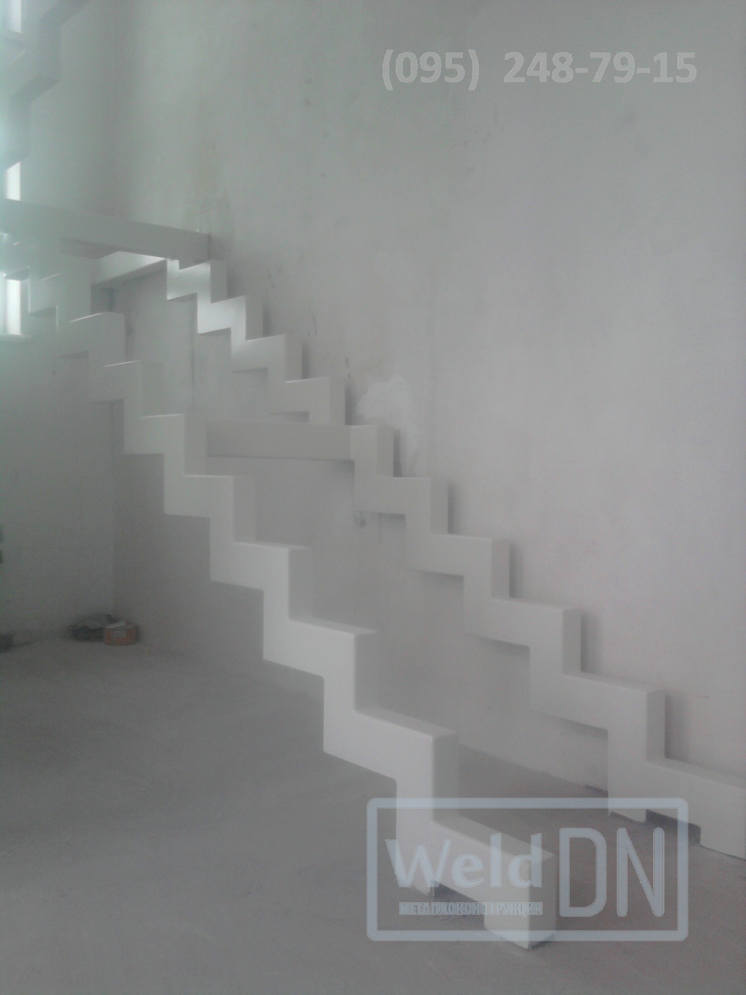

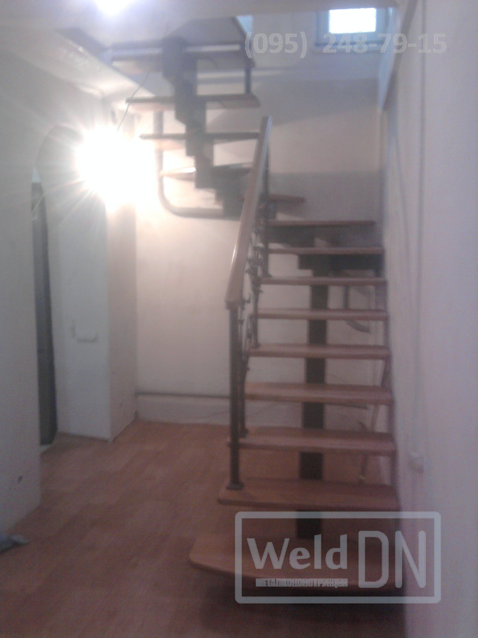

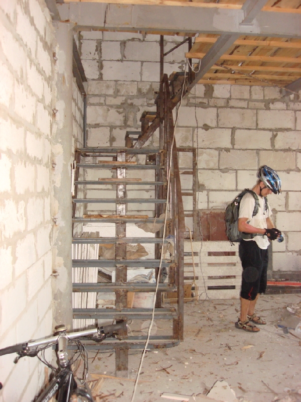

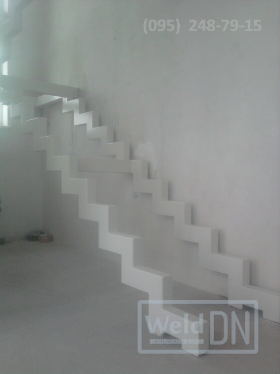

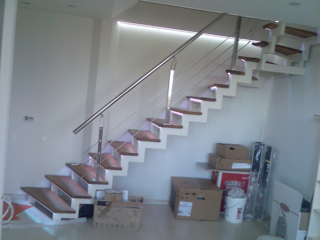

Есть один нюанс.Как правило в 90 % случаев металлокаркас делает сварщик,который понятия не имеет о том как эта лестница будет выглядеть после обшивки.При этом зачастую при каркасе у столяра не остается шансов проявить фантазию.
вот ... ну не смог удержатся и не прокомментировать.... реч о шаражниках???? так я б не доверил варить лестницу людям которые купили сварочник , и говорят мы все умеем , лично я не одну лестницу переделал наверно после таких.... повидал такиииииие "шыыыыдееееевры". а те кто занимается лестницами , так сварщикам то руководитель говорит как варить и где , потому как он расчитывал лестницу , и знает как она будет выглядеть.
вот один пример - обратите внимание , как ступени второго марша режут первый марш
и сразу -что получилось
Целиком и полностью поддерживаю ваше мнение!!!! иногда и не такое приходится видеть!!! ПОДЧЕРКИВАЮ на фото 1 и 2 "ЧУЖОЙ МЕТАЛЛОКАРКАС" ушедший думаю в чермет на переплавку) туда ему и дорога!!! Фото 3,4,5,6,7 сушествующая лестница! Отличная работа по лестнице - коллега! Заказчики будьте внимательны при выборе исполнителя!!!
Змінено користувачем Welddn

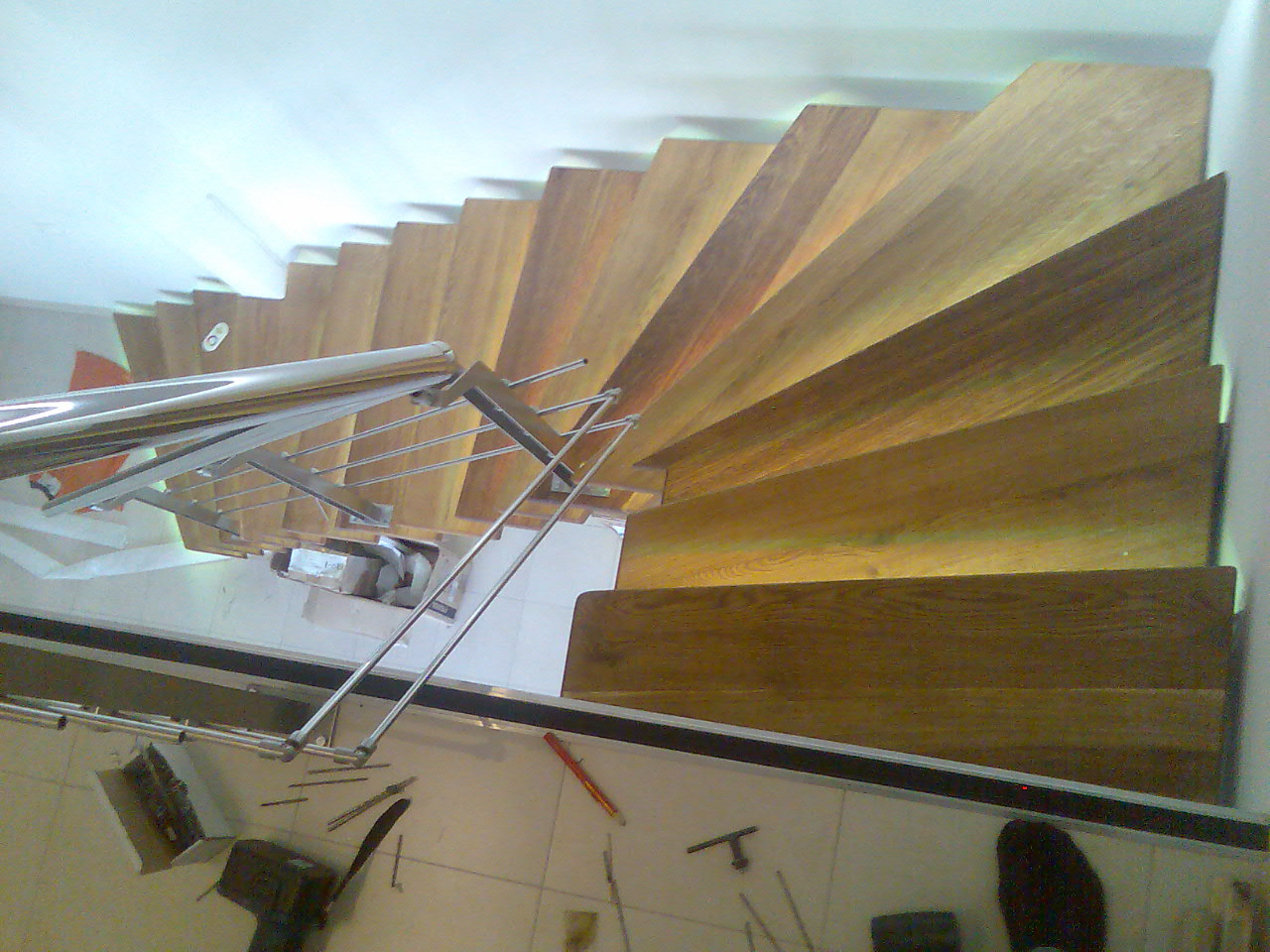

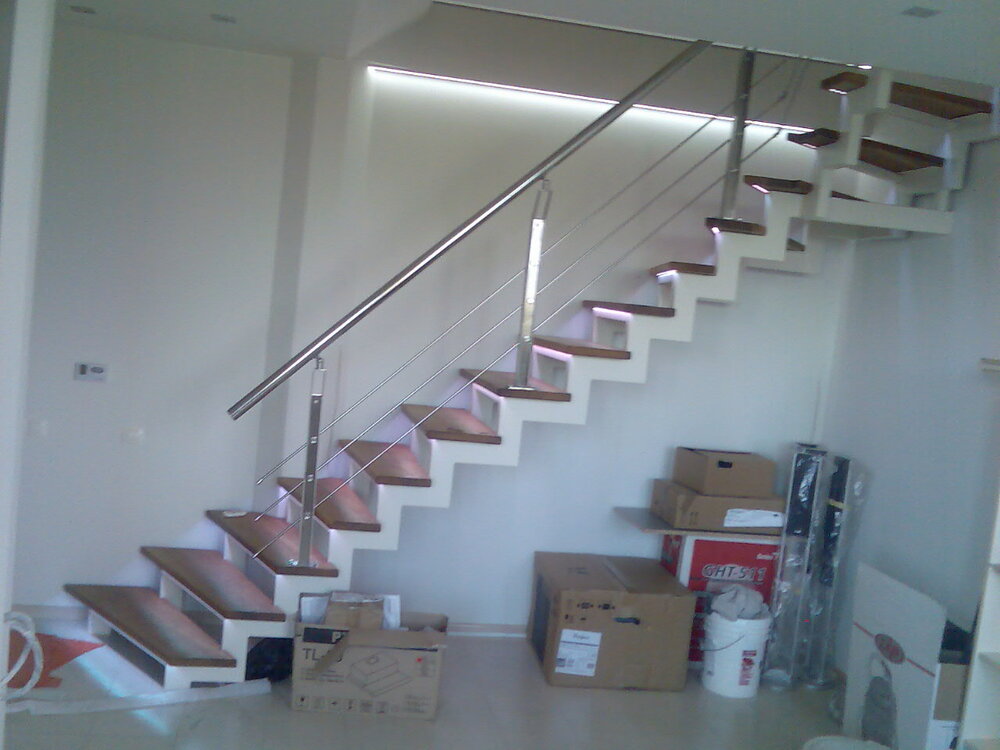

А доходчивей можете объяснить, в чём проблема?
Извините, но куда уже доходчивее? Сравните между собой фото от Константина 1,2 и 3,4,5,6,7 Да и само качество выполненной работы: неужели вы не видите разницы?!!!
На фото 1 и 2 то что лестницей назвать трудно.Угол наклона,зауженная площадка со всеми вытекающими. Эта драбына не просто опасна,по ней вообще ходить нельзя.А на остальных фото ее переделали и переделали правильно,использовав максимально пространство отведенное под лестницу.
ну... самое гловное .... представьте что вы идете по этой лестнице с низу держась за поручень .... доходите до площадки ( поворота в право) ииииииииииииииииииииии вы упираетесь коленом в 2 ступени которые вылезли на площадку .... чтоб вам проити дальше , вам нужно их как бы обойти, но это еще пол беды..... а теперь ночь...... звонок в двери , и вы со второго этажа спешите открыть...... а джи пи эс с картой вашей любимой лестнице остался на втором этаже , сойдя с двух ступеней вы пытаетесь дальше войти в поворот по минимальному радиусу и ступаете сразу не на высоту одного подъема а сразу трех( 2 ступеньки то вылезли , то есть 3 подъема) то есть как бы в яму падаете.......ну так вроде попытался подоходчивее в красках..... а про высокий подъем и ширину проступи в 200 мм я уже молчу там много было всего
для ориентира возьмите например ... там есть колонна ее хорошо видно, до куда была лестница , и докуда стала + я как бы немного закрутил ступени

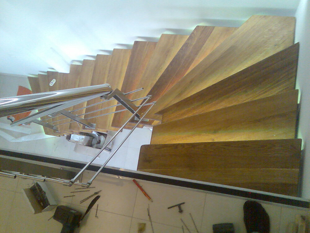

:D плохо сделано - это высота ступеней разная от 11 до 20 см (да-да!!!), скрипит так, что каждый член семьи знает маршрут ступания, металл тонкий, халтуру заляпывали сваркой и теперь она отваливается и т.д. я не знаю как такое можно было сделать, но так мы купили. Ну а площадка - у нас сейчас там ступеньки. Вот так походив по разной высоты ступенькам мы и остановились на такой высоте и количестве. А ступеньки вместо площадки - это красиво, не спорю, но для нас удобнее все же прямо

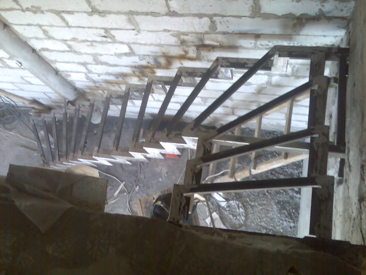

......а вот буквально вчерашняя переписка с новым заказчиком( попробывал скопировать с личных сообщений)
ИгорьИра,
1. Ступеньки крепятся снизу через отверстия в профилированной трубе.
2. Резбу не надо. Ступени крепите саморезами 6х35.
3. Не слушайте Welddn и пробку между металом и деревом положите. Шуммоизоляция совсем не помешает тем более с вашим каркасом.Пробку возмите 4 или 6 мм. Самую плотную, чтоб не разваливалась.Хотя возможно лучше взять шумоизоляционную ленту от профилей ГК.
4. Без подступенков на металлокаркасе скрипа не бывает.Скрип образуется на соединениях дерева с деревом.Но на лестницах на металокаркасе бывает грохот от соединений дерева-метал.Поэтому необходима шуммоизоляция.
5. Каркас мне Ваш не нравится. Не нравится нависание крыши и несущая труба.Кроме того похоже косоуры стоят несколько не правильно скорее всего из за неправильных углов помещения. Старайтесь выдержать проектные свесы по 3 см, чтоб ступени не гуляли на этих косоурах ...в итоге может получится довольно сносно.
6. По технологии перед покраской (вскрытием лака) надо ступени перешлифовывать если они полежали после шлифовки хотя бы 2 дня.Так что ступени Клена по любому надо перешлифовывать. Чем и как шлифовать зависит от их состояния.Они несколько раз транспортировались (что само собой не приемлемо) валялись на складах,у вас ...В общем подозреваю что надо перешлифовывать сперва грубой шкуркой 80, потом 120-150 в чистовую. Во всяком случае видимую часть ступеней, кромку.
7. По ограждению у меня лично вариантов нет...так как мне такой каркас не приемлем. В общем похоже в вашем случае надо срезать и переделывать, так как внизу стойка мешает ступени встать на место. По хорошему на окно тоже нужно ограждение.(особенно в вашем случае, так как фактически в месте поворотов вы имеете винт, что естественно не безопасно...а тут еще и окно при спуске).
Удачи.

Косоуры,судя по фото с раскиданными ступеньками ( а именно последняя прямая ступень внизу перед забежными ступенями) насколько смещены относительно друг друга по одной оси... причем это смещение около 2-3-х см... визуально по фото. Ж-). Либо там планировалась забежная ступень либо с косоурами что то не то.
Не понял. Но сформулирую так: от стоевых труб распорки идут строго перпендикулярно к стене; на каждом марше "змейки" (косоуры) абсолютно идентичны, а прямые ступени одинаковые.
