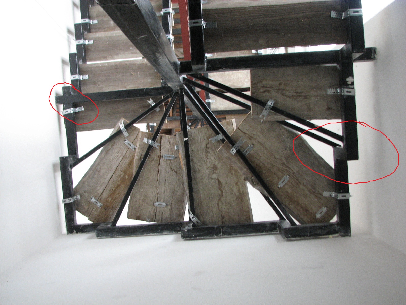

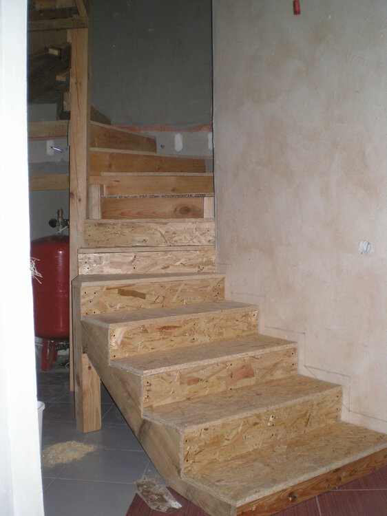

Теория без практики - всего лишь теория! Раз уж вы на поворотных вварили поперечины, то правильнее думаю и на остальных ступенях вварить... решать вам!
Причины:
1. Многие диагонали на забежных ступенях превышают нормативные 80 см для 4 см ступени.
2. Срез ламелей получился посредине забежных ступеней, хотелось подпереть.
3. Каркас лестницы обшиваться не будет, а поперечины портят дизайн.
Но зёрна сомнения посеяны, буду думать.
Причины:

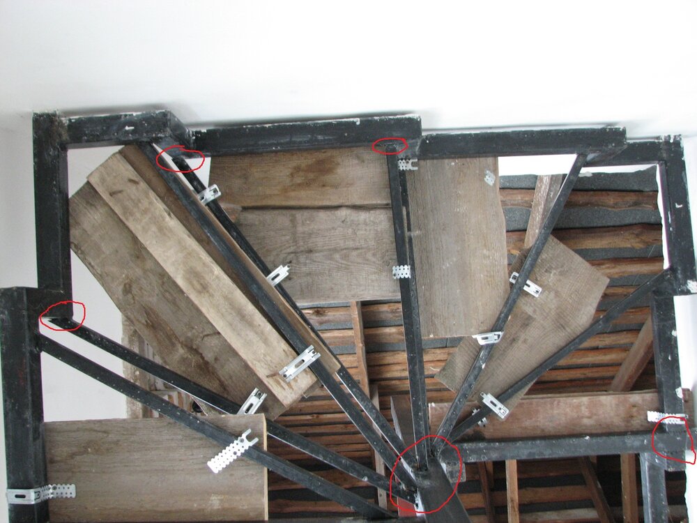

Насколько мне видно по фотографиям: ваш сварщик не знает, что такое "вертикал" и "потолок" - из мест на фото обведенных красным когда-нибудь "вылезет ржавчина"!!! Работа сделана отвратительно - стыки не то чтобы не зачищены, но даже и не проварены (на фото ниже эти места отмечены красным: для увеличения нажмите на фото несколько раз)!!!! О КАКОМ ПРЕЗЕНТАБЕЛЬНОМ ВИДЕ ВАШЕЙ ОТКРЫТОЙ ЛЕСТНИЦЫ НА МЕТАЛЛОКАРКАСЕ МОЖЕТ ИДТИ РЕЧЬ!!! И таких "мастеров" очень много!!! Не этично ,конечно, хаять чужую работу, но очень досадно за "таких коллег"!!! Потом еще и рассказзывают: да вот "мы" или "нам" за два-три дня из профильной трубы "сделали" металлокаркас лестницы "хорошо" и "не дорого"... --- ДОРОГО и НЕХОРОШО не заблуждайтесь!!! Заказчики, будьте внимательны при выборе исполнителя!!! Да и сварщик сварщику рознь... С уважением, Сергей WeldDN www.weld-dn.ucoz.ua
Змінено користувачем Welddn
Я тоже не знаю - прошу подсказку.
Что делать?
Замечание принимается с благодарностью. Обязательно учту и доделаем.
Он Вам не коллега, так как лестницу варил первый раз в жизни.
Что бы Вы даже не сомневались. Но со словом "нам" я обычно употребляю "меня устраивает" и "не дорого". Сейчас постараюсь исправить недочёты. Понимаю, что все не переделаешь, но на фирме заказать у меня нет возможности. Приношу извинения за свою низкую платежеспособность.

"ПОТОЛОК" -потолочный шов "ВЕРТИКАЛ" -вертикальный шов "стык"(для начинаюших это как бы более сложные стыки) - это знает каждый сварщик да и не только сварщик...
Не извиняйтесь не надо - это не порок! КТО КАК МОЖЕТ ТАК И ДЕЛАЕТ! Фирма зачастую всего лишь громкое слово... хотя... - все или многое зависит от людей делающих вам работу и не важно шабаники это или фирма! Желательно, конечно, обращаться к людям с опытом, любящим свою работу и стремящимся к качеству работ! Желаю вам успешного и скорейшего завершения постройки вашей лестницы! Змінено користувачем Welddn

По возможности проварите все стыки, как сможете - лучше, конечно, пусть это сделает сварщик, зачистите болгаркой, потом можно прошпаклевать автомобильной шпаклевкой и снова зачистить... только уже, как вы понимаете, не болгаркой)
1. Только сварщик (я не умею даже приср...).
2. У меня сейчас на металлокаркасе грунтовка и краска низкой ценовой категории в плохом исполнении (самому не нравиться). Как быть дальше? Смыть и перекрасить? Какая последовательность работ и какие материалы посоветуете из серии "стандарт"?
1. Правильно: И ТОЛЬКО СВАРЩИК!!!! 2. Счищаете наждаком старую краску. Практичнее эксцентриковой вибрационной шлифмашиной, Makita (3 года использую в работе инструменты www.makita.ua/ - официальный дилер в Украине - доволен!) КРАСКА по металлу: Hammerite или Alpina. P.S. Работа качественным инструментом приносит удовольствие! Змінено користувачем Welddn

2. Желательно 3.Двухкомпонентная CHAMELEON или NOVOL 4. Грунтовать не надо 5. Кисточка. Чтобы не было труднодоступных мест косоуры ставятся на расстоянии от стен. Это расчитывается при проектировании лестницы 6. Один два. Подробнее о шпаклевке-шпатлевке) - покраске

Давайте на мигах, как для специалиста: забежные ступени-треугольники вырезались из псевдомебельных щитов-прямоугольников так, что передний свес ступеней шёл вдоль ламелей, а задняя сторона ступеней, естественно, получалась по диагонали всех ламелей.
Ну правильно порезали.Если щит качественный, то проблем не должно быть.Ж-)
Я бы даже сказал, что чем меньше плоскостей крепления или чем толще подкладка между металлом и деревом,то тем меньше вероятности проблем...:).Дайте дереву больше степеней свободы , чем меньше крепежа, тем меньше вероятности внутренних напряжений, которые могут вылезти боком :lol: :beer:
На мебельных щитах даже фаски были сняты.
1. Пробковую прокладку дам потолще.
2. Сколько точек крепления надо для ступеней:

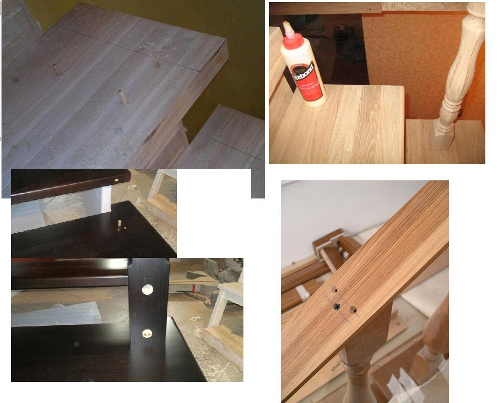

А не подскажет кто, как устроены деревянные узлы стыковки стойка-ступенька и стойка-перила. В этой ветке показаны металлические ограждение с использованием элементов декора. У меня этого декора пол гаража, использовал для ограждения периметра и ворот. А вот на лестницу хочется деревянные балясины. Металлические смотрятся хиловато, как для противостоянию боковому усилию, особенно с шагом стоек ч/з несколько ступенек. Сам каркас металлический, сейчас временные доски вместо ступеней. Может литература или типа фотосессии какой есть, в помощь самопальщикам? Или кто расскажет, покажет.
Спасибо. Это к ступеньке получается типа штифта мебельного(налегать не стоит). Перила шурупами, а потом еще какая то накладка поверху должна идти?
А смысл по три самореза на подпоручневой планке в каждую балясину если низ за ступеньку держится на шканте 10мм толщиной и 20мм длины?
Я балясины точу с шипом на нижней головке.Толщина шипа 25-35 мм,длина 25-40 мм.При монтаже ступенька засверливается (глухое или сквозное отверстие соответствуещего размера).Дальше от конструкции каркаса,в ступеньку на клей,при возможности снизу на саморез(ы),часто это саморез 100-120*8 с головкой под ключ и шайбой.
Налегать можно...

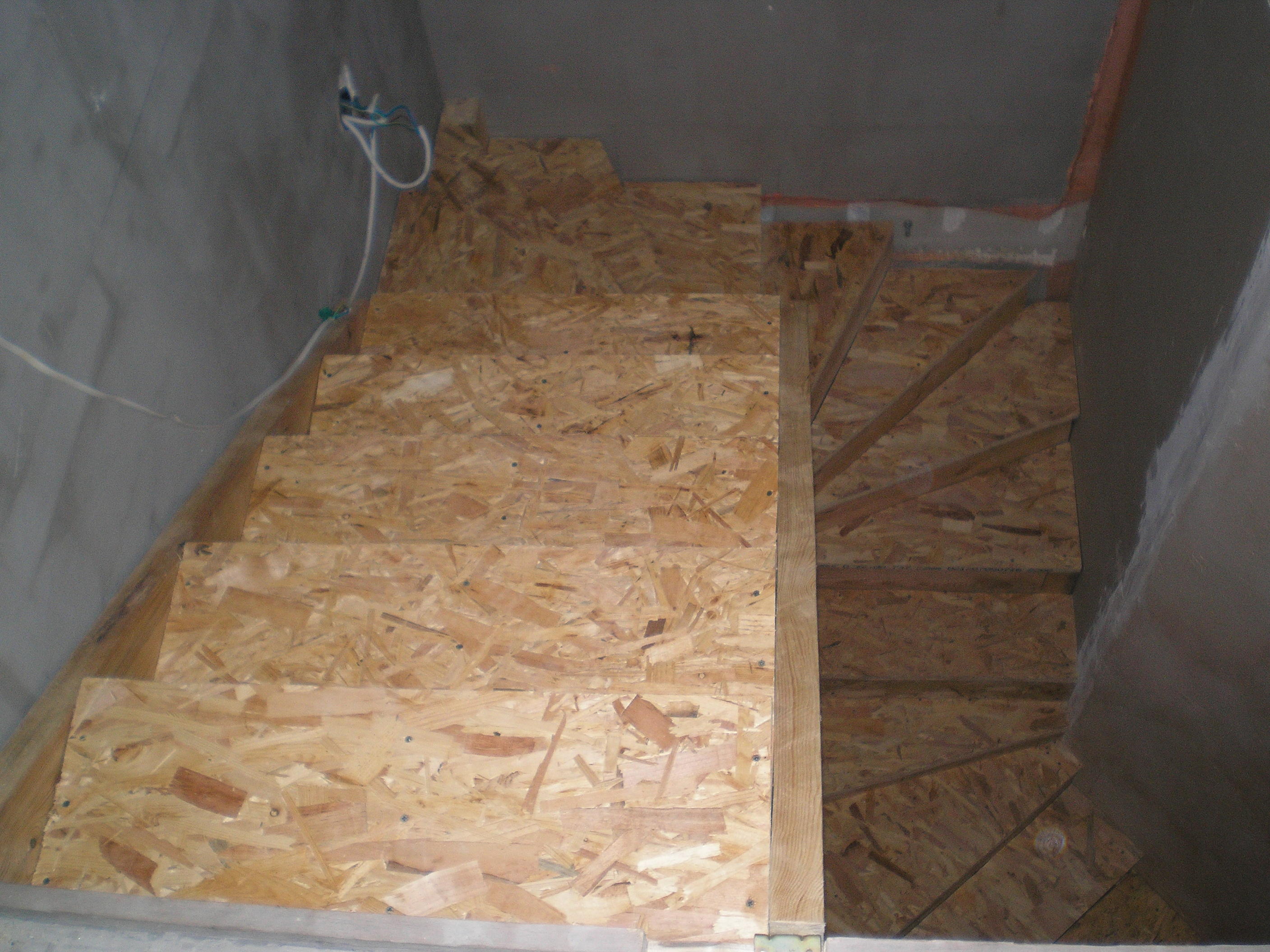

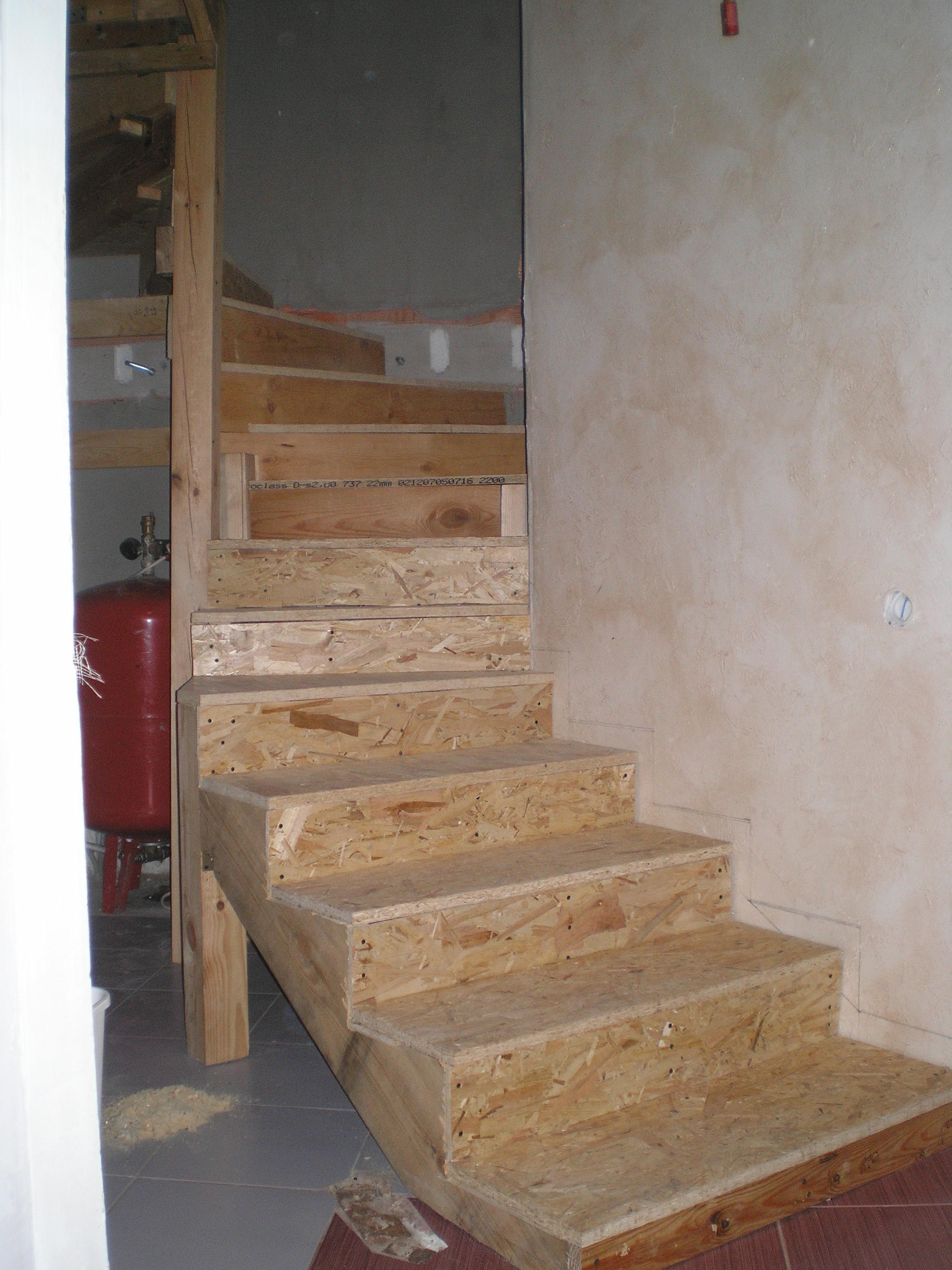

Металокаркас будет дороже в раза три за деревянный. Деревянный каркас с черновыми ступенями не делается , а монтируется вся лестница начисто . Описание всего процесса здесь
Можно и такой каркас с ОSВ и досок сделать. А потом, когда все работы грязные завершатся, начисто отделать.
