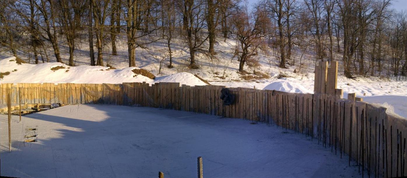

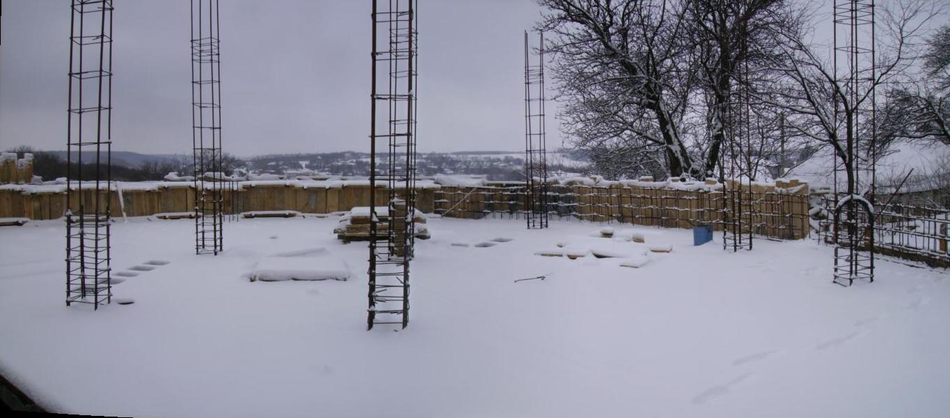

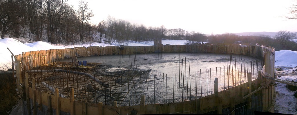

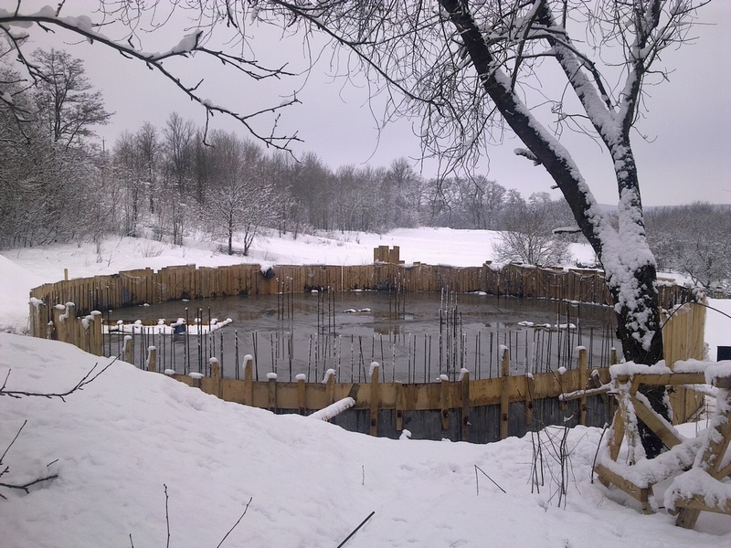

Ну, пока Обуховское РП готовит мне ТУ, стройка потихоньку движется вперед. Снята внутренняя опалубка и часть внешней опалубки стен цокольного этажа. Теперь из этого материала делается горизонтальная опалубка под перекрытие цокольного этажа.
Погода Вам благоприятствует- можно наверстать вынужденные простои
Я с нетерпением жду начало сбоки купола:Bravo:
Кстати-поверх досок горизонтальной опалубки планируете что тоеще ложить? Осб например
Нет, поверх досок ничего укладываться не будет. Сами доски будут промазаны отработкой, иначе их потом сложно будет оторвать от бетона.
Сборка каркаса купола скорее всего будет где-то в мае.

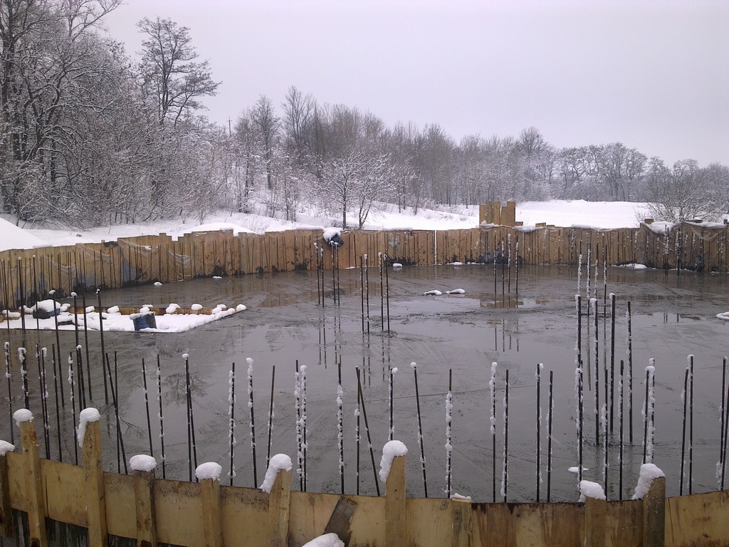

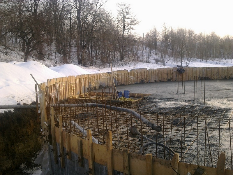

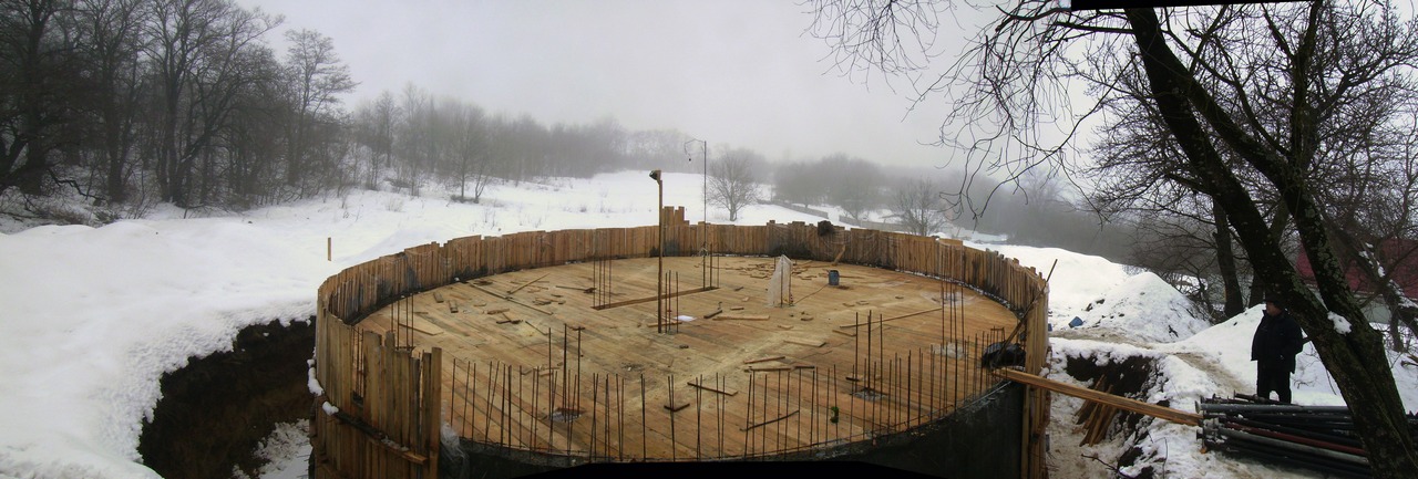

Завершен очередной этап бетонных работ - залита монолитная плита перекрытия цокольного этажа.

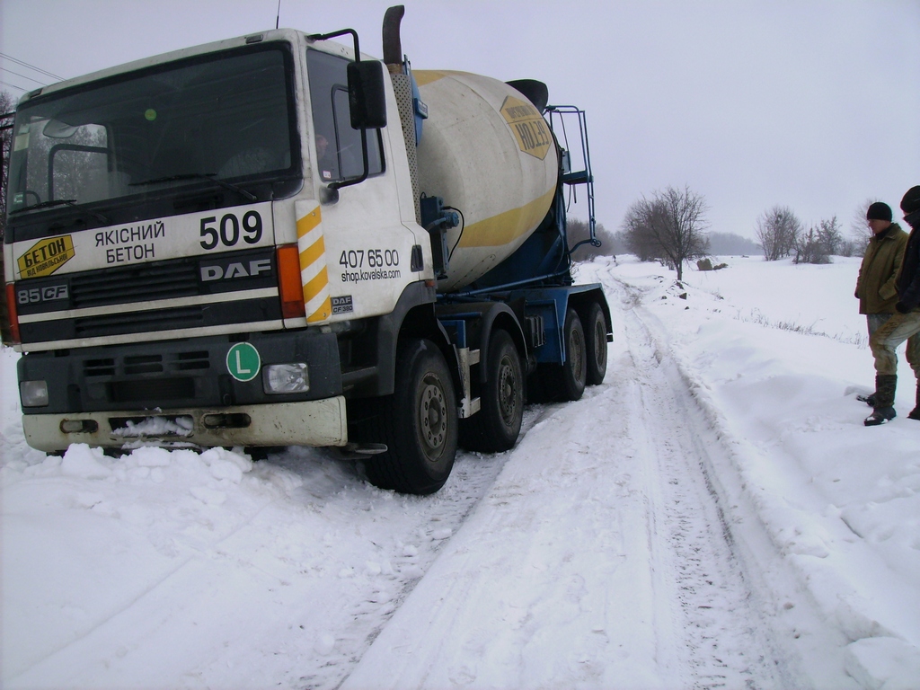

Работы по заливке перекрытия были выполнены 20.02.2013. По плану на эту работу отводилось 2-3 часа. По факту получилось почти 6 часов. Причин этому несколько. Главная - поставщик бетона не смог отгрузить все 32 куба, которые были заказаны. Но обо всем по порядку.

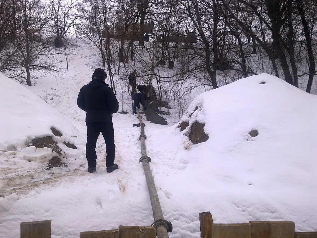

Начало работ ознаменовалось неожиданной проблемой: первый миксер застрял в сугробе в полукилометре до места стройки.
Он вез 11 куб.м. бетона, это примерно 30 т. Я стал прикидывать худший вариант и понял, что местный трактор с такой проблемой не справиться. Но удача все-таки улыбнулась мне в этот день. Подъехал второй миксер и выдернул застрявший миксер немного назад. Затем ребята из бригады строителей расчистили снег под его колесами, посыпали песок и далее он уже сам выбрался на колею дороги.
Первая прокачка трассы бетоновода тоже была с небольшой проблемой: закупорилась труба примерно посередине трассы. Пришлось разъединять трубы. Часть бетона вылилась прямо на землю. В дальнейшем надо будет поработать отбойным молотком, чтобы очистить склон от бетона.

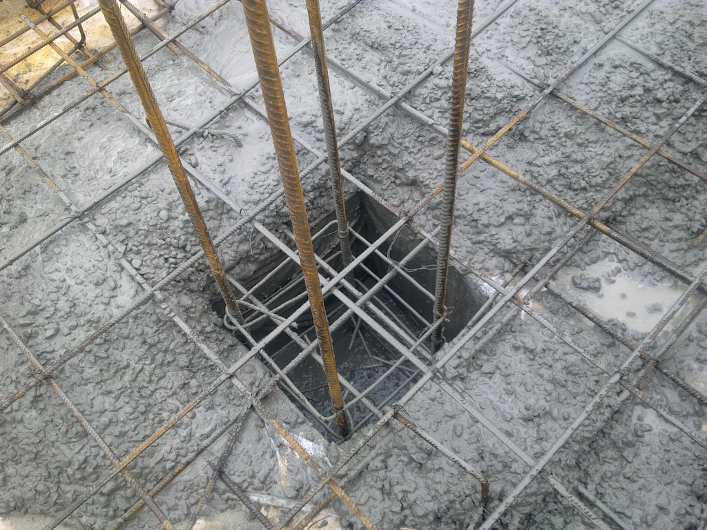

После восстановления трассы бетоновода два миксера бетона залили без проблем. Отмечу, что одновременно с перекрытием заливались шесть колонн, на которые оно будет опираться. На фото видно опалубку круглой колонны, в которой еще нет бетона.

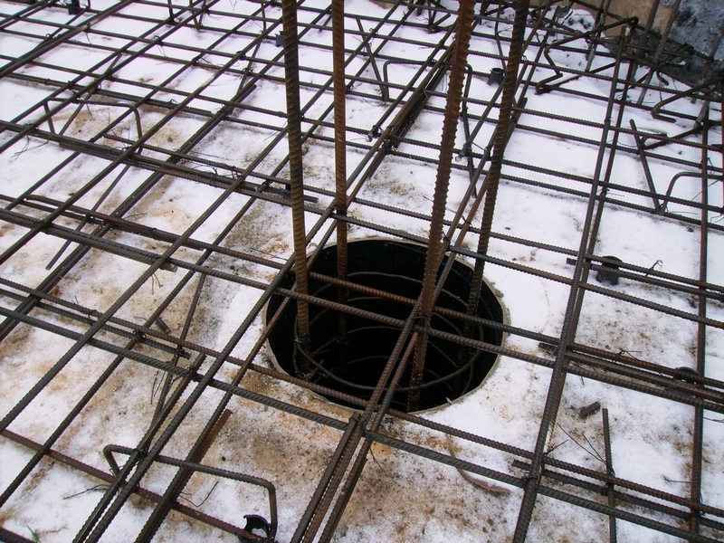

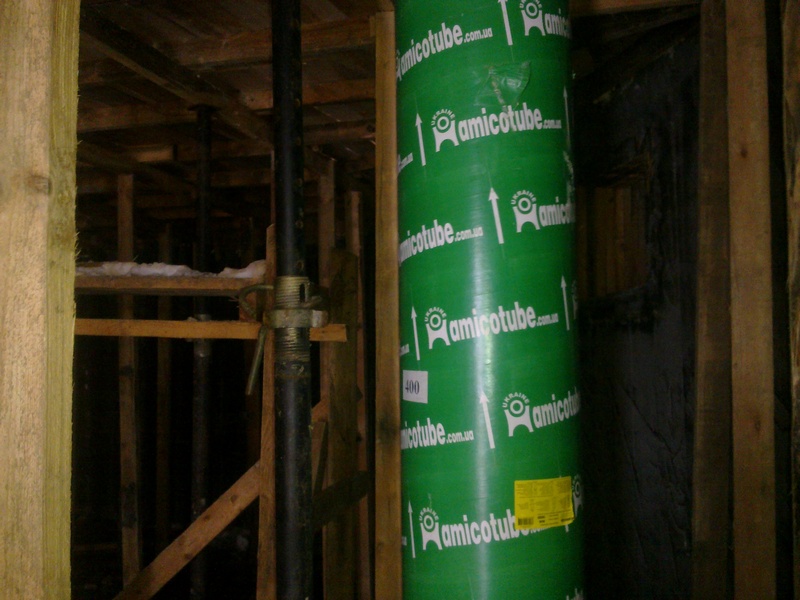

Для круглой колонны использовали одноразовую опалубку. Буду пробовать использовать ее дважды. Для этого, при демонтаже опалубки, планирую разрезать ее пополам и при повторной установке стянуть ее вязальной проволокой. Надеюсь, что все получится. Этим способом можно сэкономить 600 грн.

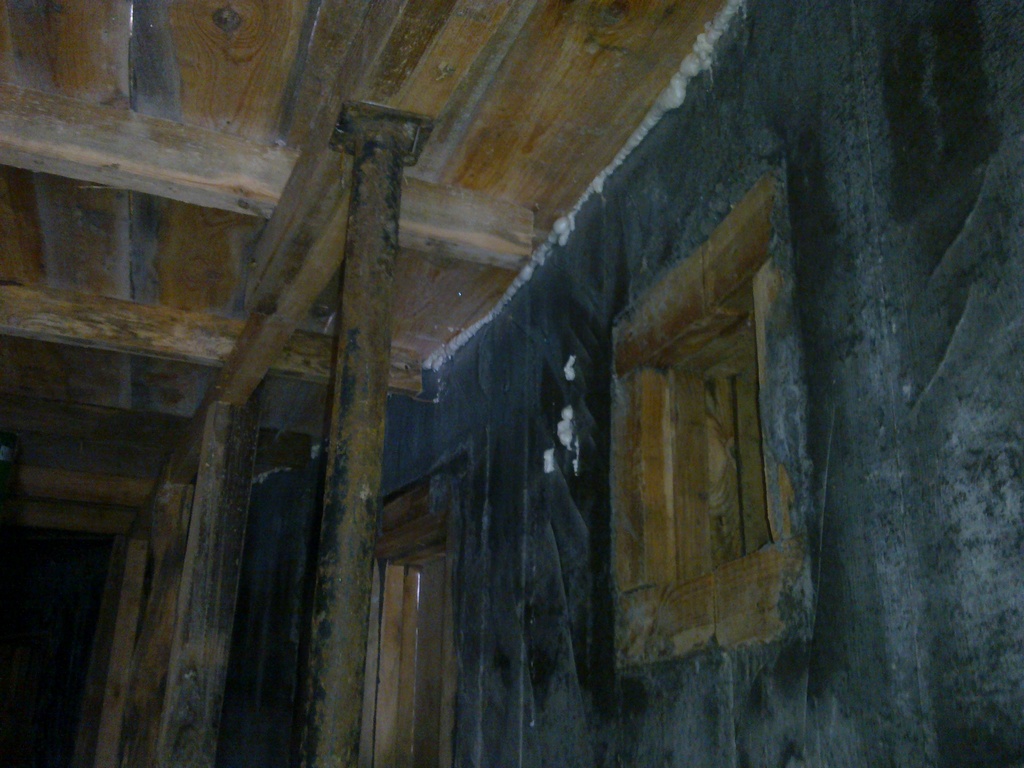

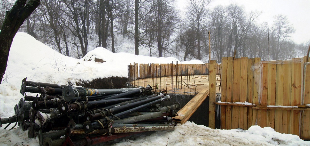

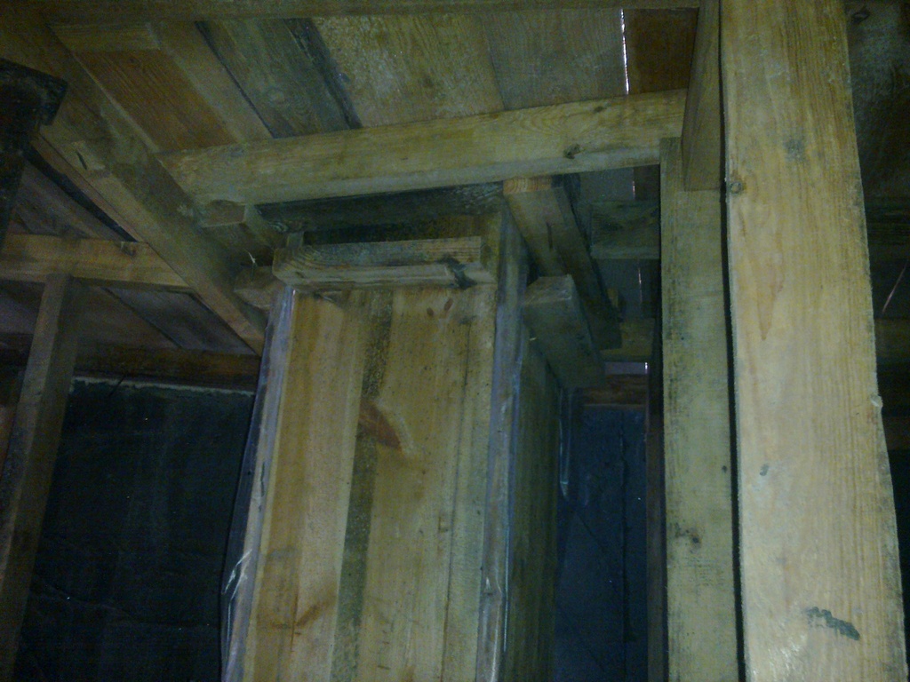

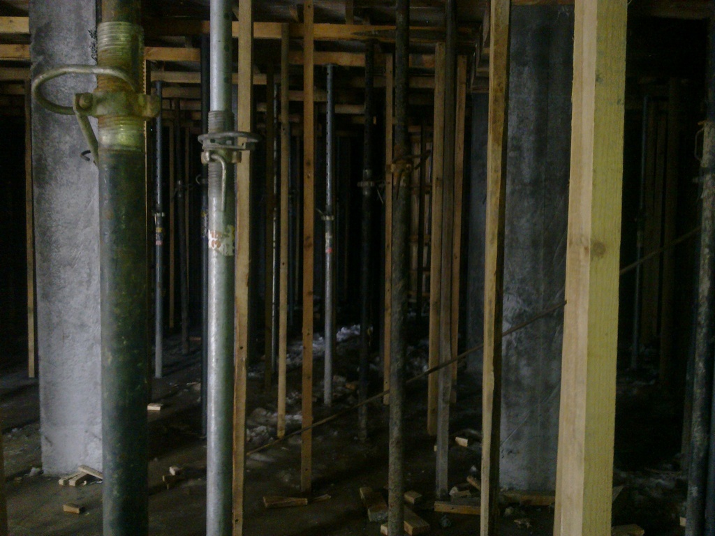

В качестве опор горизонтальной опалубки использовался брус 50х100 (примерно 150 шт.) и металлические стойки от инвентарной опалубки (70 шт.).
В качестве горизонтальных щитов использовались щиты внутренней палубки стен цокольного этажа и часть щитов внешней опалубки стен.

Щели между горизонтальными щитами и стеной цокольного этажа задули пеной.
Для четырех квадратных колонн использовали опалубку, которая ранее использовалась для заливки центральных колонн. Для последней шестой колонны опалубка была собрана заново. Верхняя часть опалубки колонн зафиксирована брусками, прибитыми к горизонтальным щитам.
Заливаем колонны, вибрируем.
После заливки двух миксеров возникла пауза. Третий миксер выехал с задержкой по времени, но главная проблема в другом - он везет на 2 куб.м. меньше бетона, чем было заказано. Причина - поломалась линия на заводе. На часах уже 16:10, близится конец рабочего дня. Несколько звонков на ближайшие бетонные заводы не приносят результата. Заказ могут выполнить только на завтра. Это меня ни как не устраивает. Нахожу в своем телефоне еще один контакт поставщика бетона, зовут его Александр, который осенью предлагал мне свои услуги, но не сошлись в цене. Звоню, объясняю ситуацию и получаю от Александра утвердительный ответ: машина может привезти 2 куб.м. бетона в течение 1 часа. Водитель этой машины должен мне позвонить и уточнить место доставки бетона. Начинаем ждать.
1268544115_Group3-20022013260_20022013262-3images.thumb.jpg.23f49eff5b3c53ce5ed465023a3468d7.jpg
Но нервозность ситуации сохраняется. Во-первых, пауза в работе бетононасоса не должна быть слишком большой, т.к. бетон в трубах может прихватить морозом и закупорить трубы. Поэтому бетонщики на бетононасосе отказываются выливать остатки бетона из третьего миксера (около 1 куб.м.), пока не будет точной информации о времени приезда последнего миксера. Также большая пауза очень нежелательна - она может стать причиной образования холодного шва в перекрытии. Во-вторых, возникают сомнения: а хватит ли 2 кубов бетона, которые уже дополнительно заказаны, чтобы полностью залить перекрытие? Проверяем еще раз, сколько осталось бетона в третьем миксере и считаем площадь перекрытия, которая еще не залита бетоном. Расчеты показывают, что надо вместо 2 кубов заказывать 4 куба. Звоню Александру, выясняется, что его машина еще не выехала. Александр извиняется за задержку, а я говорю, что это к лучшему и корректирую первоначальный заказ до 4 кубов. Через 15 минут звонит водитель последнего миксера и сообщает, что он уже стоит под загрузкой в Украинке. На дорогу до моего участка ему надо 30-40 минут. Фу-ух, напряжение спадает.
Еще через 15 минут водитель сообщает, что он уже в Обухове. Даю команду бетонщикам на бетононасосе выливать остатки бетона из третьего миксера. Их почти хватило на заливку двух оставшихся колонн. Бетон из четвертого миксера заливали уже в сумерках. Из четырех кубов, заказанных дополнительно, лишнего практически не осталось. Таким образом разница между расчетным количеством и уложенным по факту составила 2 куба. Причина скорее всего в том, что первые три миксера привезли в сумме меньше, чем заявленные поставщиком 30 куб.м. бетона. Но спорить с ним мы с подрядчиком не стали. Такого раньше не было. Всегда разница была небольшой и всегда в большую сторону.

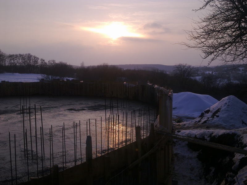

Полностью залитое перекрытие удалось сфотографировать только на следующий день. Ночью выпал снег. На свежезалитом перекрытии он растаял - это результат выделения тепла при гидратации цемента.
Подводя итоги прошедшего дня с удовольствием отмечаю, что в этот день удача улыбнулась мне несколько раз: когда довольно быстро выбрался из снежного сугроба первый миксер, когда удалось быстро найти поставщика недостающего количества бетона, когда вовремя выявилось несоответствие расчетных и фактических объемов бетона и пришлось заказать по факту 34 куб.м. вместо запланированных 32 куб.м. А еще повезло с погодой, т.к. снег выпал этой же ночью, после окончания работ. Сейчас думаю, что такое везение случается редко.

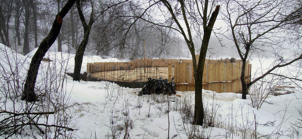

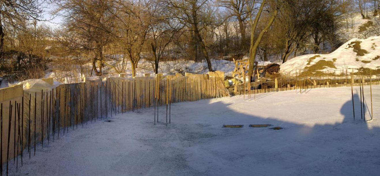

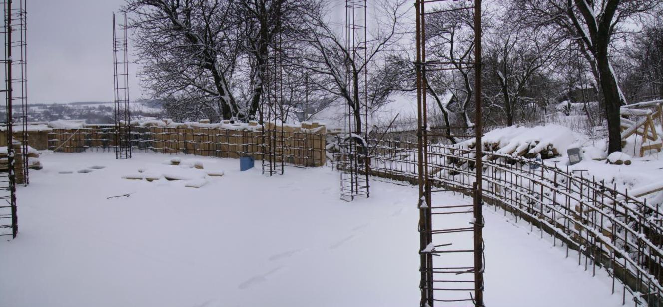

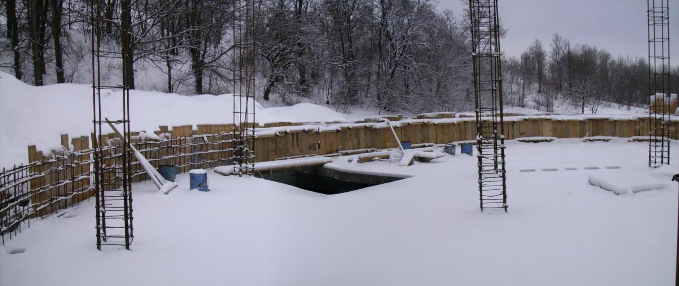

Зима не кончается, но стройка продолжается. Начался последний этап бетонных работ: устройство вертикальных элементов выше "условного нуля", которые будут заливаться вместе с перекрытием второго этажа. В качестве иллюстраций собрал несколько фотопанорам, получилось что-то вроде круговой панорамы из шести частей. Первые три части круговой панорамы соответствуют дате 28 февраля, последние три части - 11 марта. Спрашивается: зима в этом году закончится или нет?
