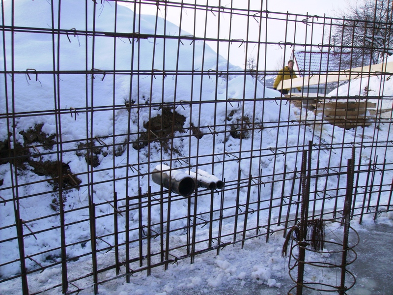

Поход в Эпицентр и Практикер завершился неудачей. Таких изделий в продаже нет. Поиск в сети навел на производителя в г.Севастополь. Под заказ по моим размерам могут изготовить.
Но возник вопрос: "Если такое изделие трудно найти в продаже, может быть есть другое решение по вводу инженерных коммуникаций в дом?".
Например, гофротруба, которую часто можно увидеть в отчетах о стройках, особенно когда ввод осуществляется через пол цокольного или первого этажа.
Итак, вопрос к знатокам: какие плюсы и минусы есть у решения по вводу коммуникаций через гофротрубу?

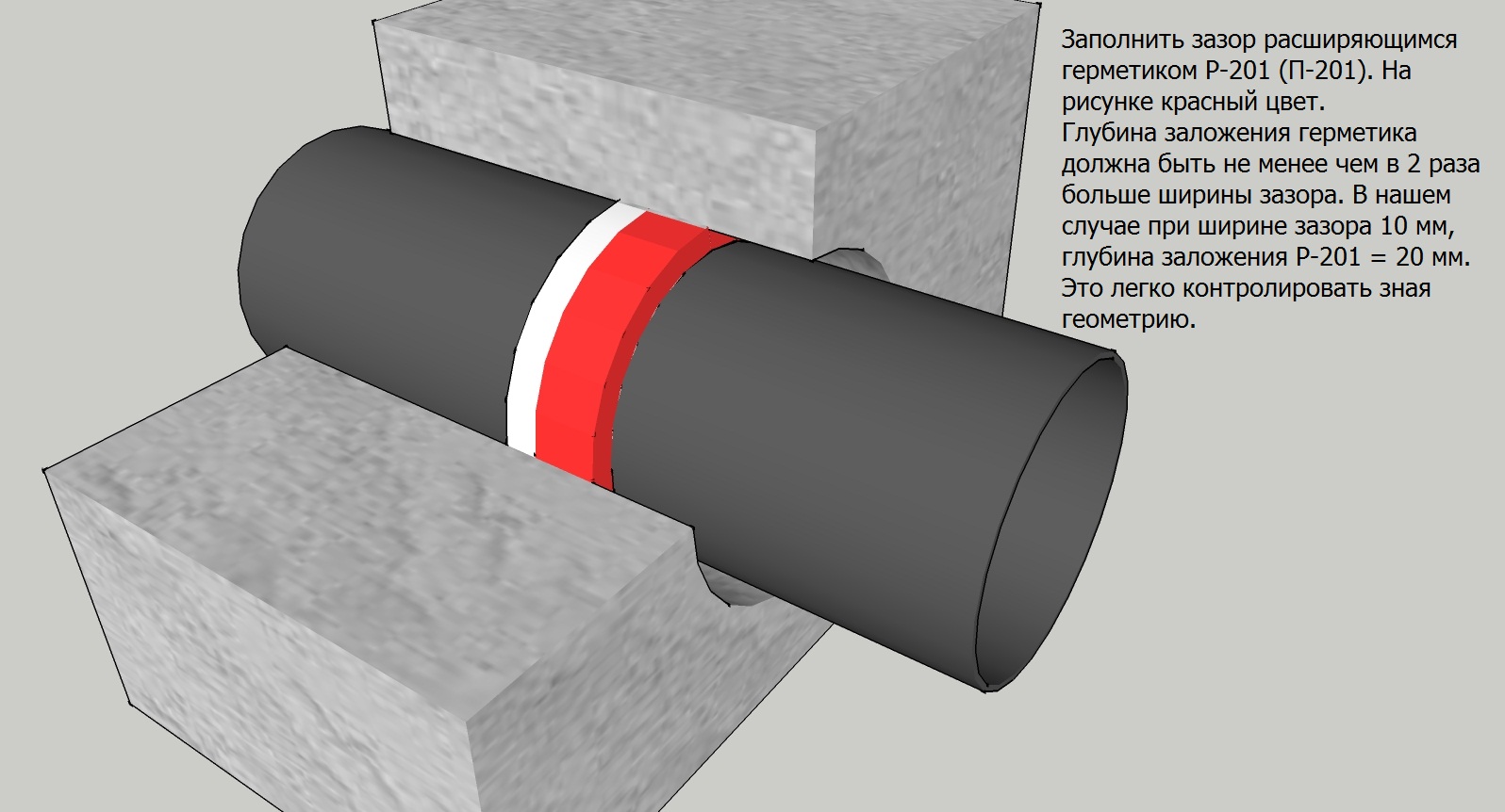

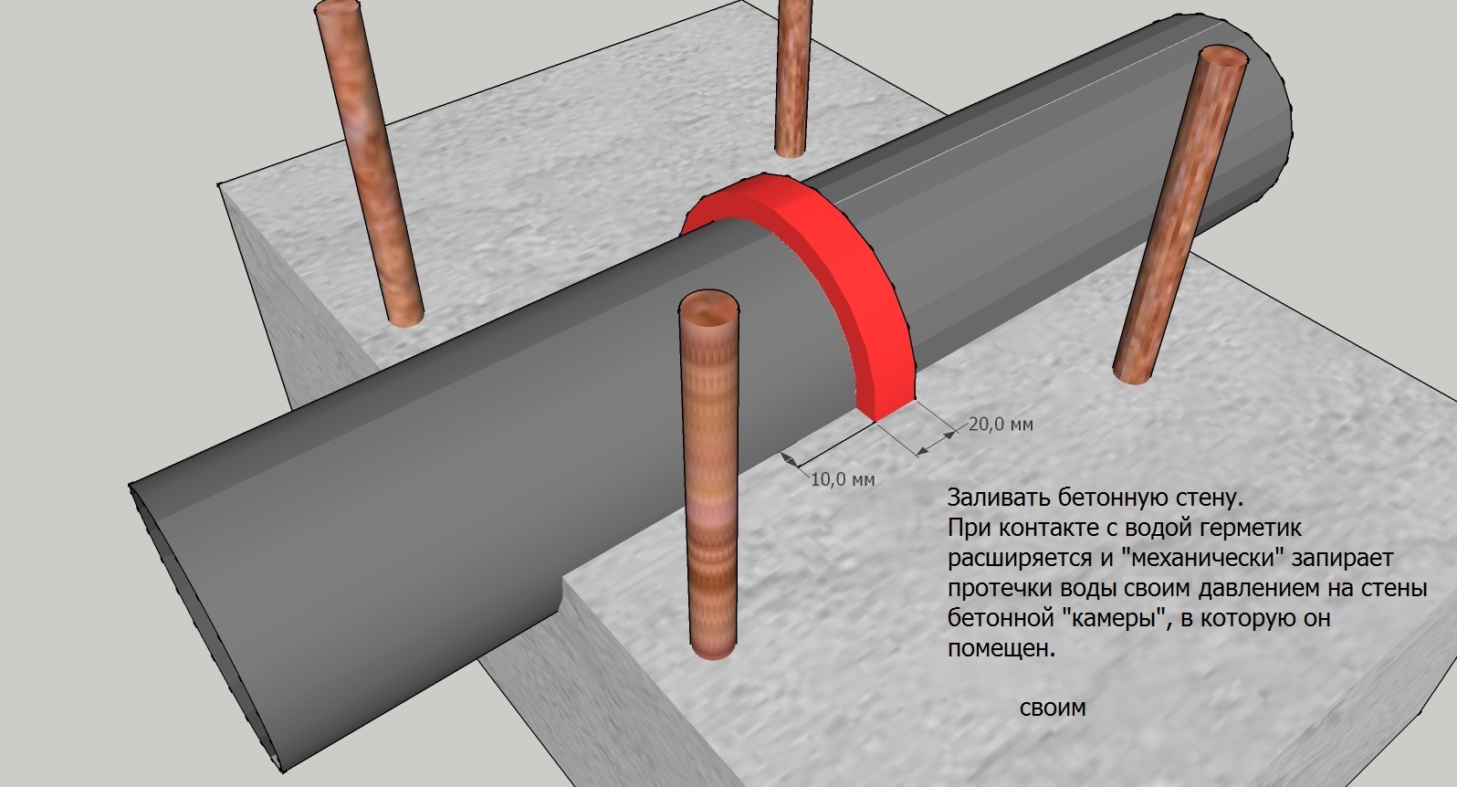

Вы не рассматривали вариант гидрофильного расширяющегося герметика.
Суть работы этой штуки простая : он, при подходе к нему воды с начинает её слегка кушать и набыхать.При этом он начинает давить на стенка "камеры", в которую зажат и тем самым обеспечивает герметичность.
Штука полиуретановая.
Расчетный японо-американский срок службы в районе 116 лет.

Если еще не поздно могу нарисовать вариант уплотнения самой "гильзы"в бетоне, так и узла "обсадная труба - труба".
При этом не имеет значение материал уплотняемых элементов.
И относительно уплотнения рабочего шва в месте посадки стен на плиту.

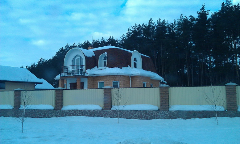

Частенько проезжаю мимо вот этого дома.. Я не архитектор, поэтому мне кажется схожими задачи, которые решены при строительстве мансардного этажа с теми, которые Вам предстоят. Если нужно - могу раздобыть телефон строителей, может каким советом помогут..
Спасибо.
Сначала планирую вместе с архитектором проработать открытые вопросы по устройству кровли, остекления. Вопросы к строителям появятся несколько позже.
P.S. По приведенной фотографии не смог определить вид кровли: гибкая черепица или что-то другое?

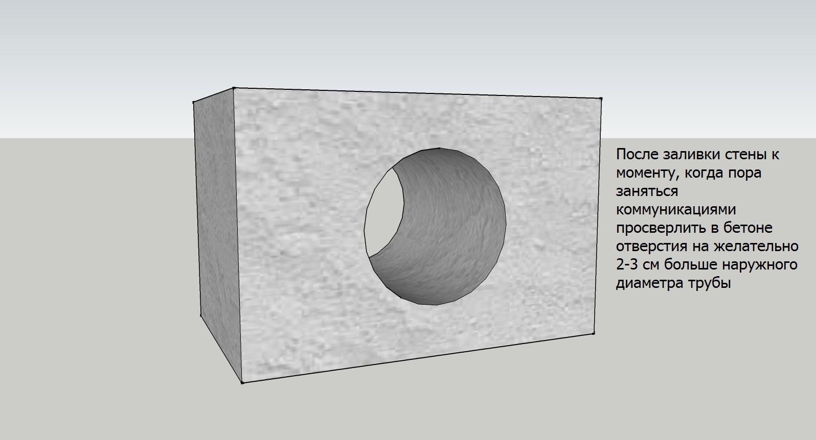

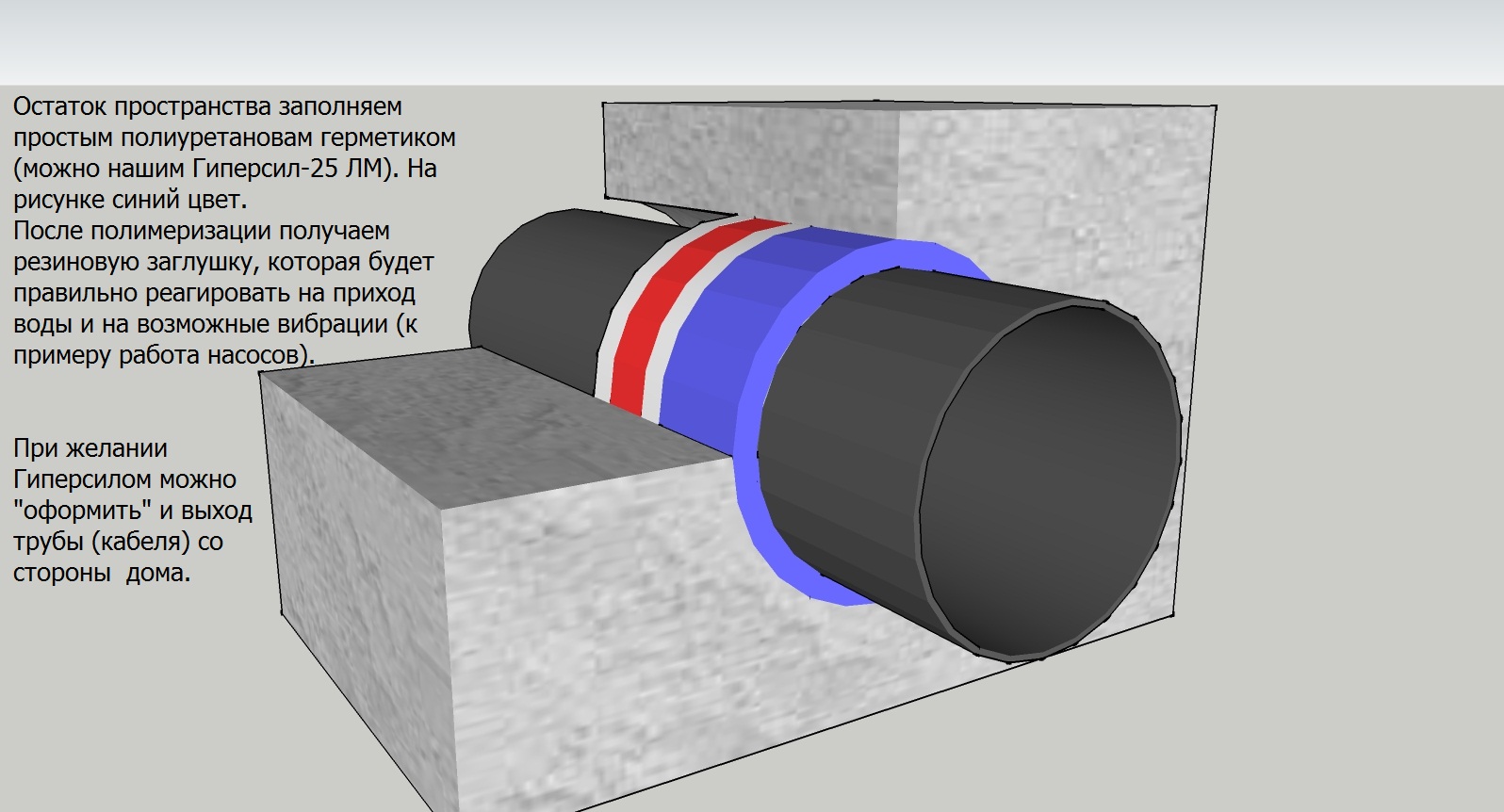

...Если еще не поздно могу нарисовать вариант уплотнения самой "гильзы"в бетоне, так и узла "обсадная труба - труба".
Еще не поздно :) (см. фото).
Буду рад увидеть Ваш вариант уплотнения. Заранее спасибо.
Материал кровли - битумная черепица

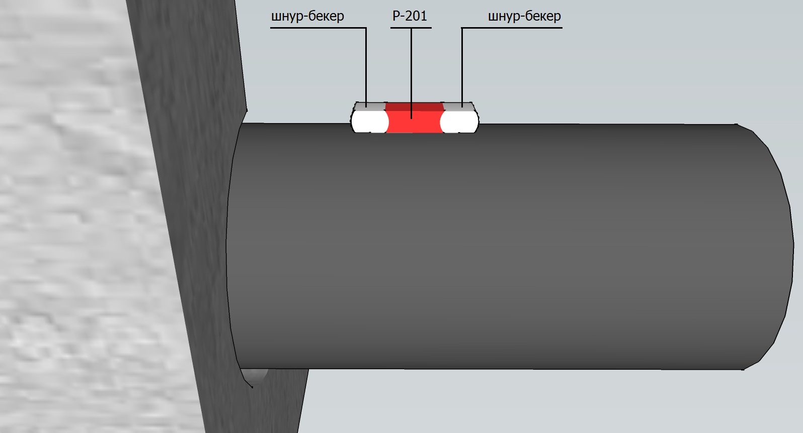

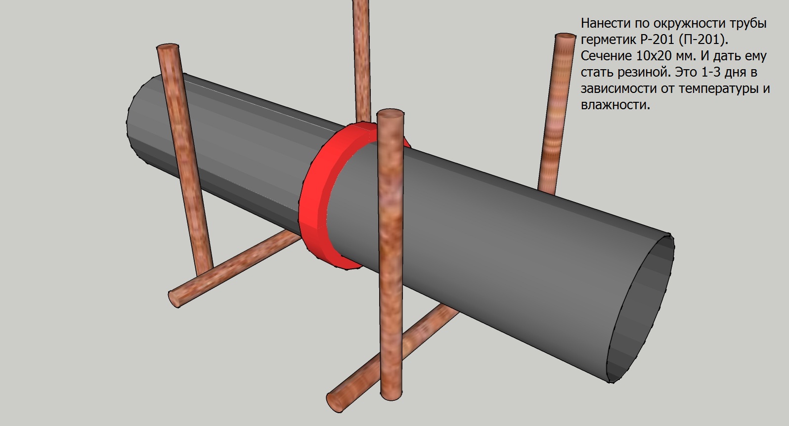

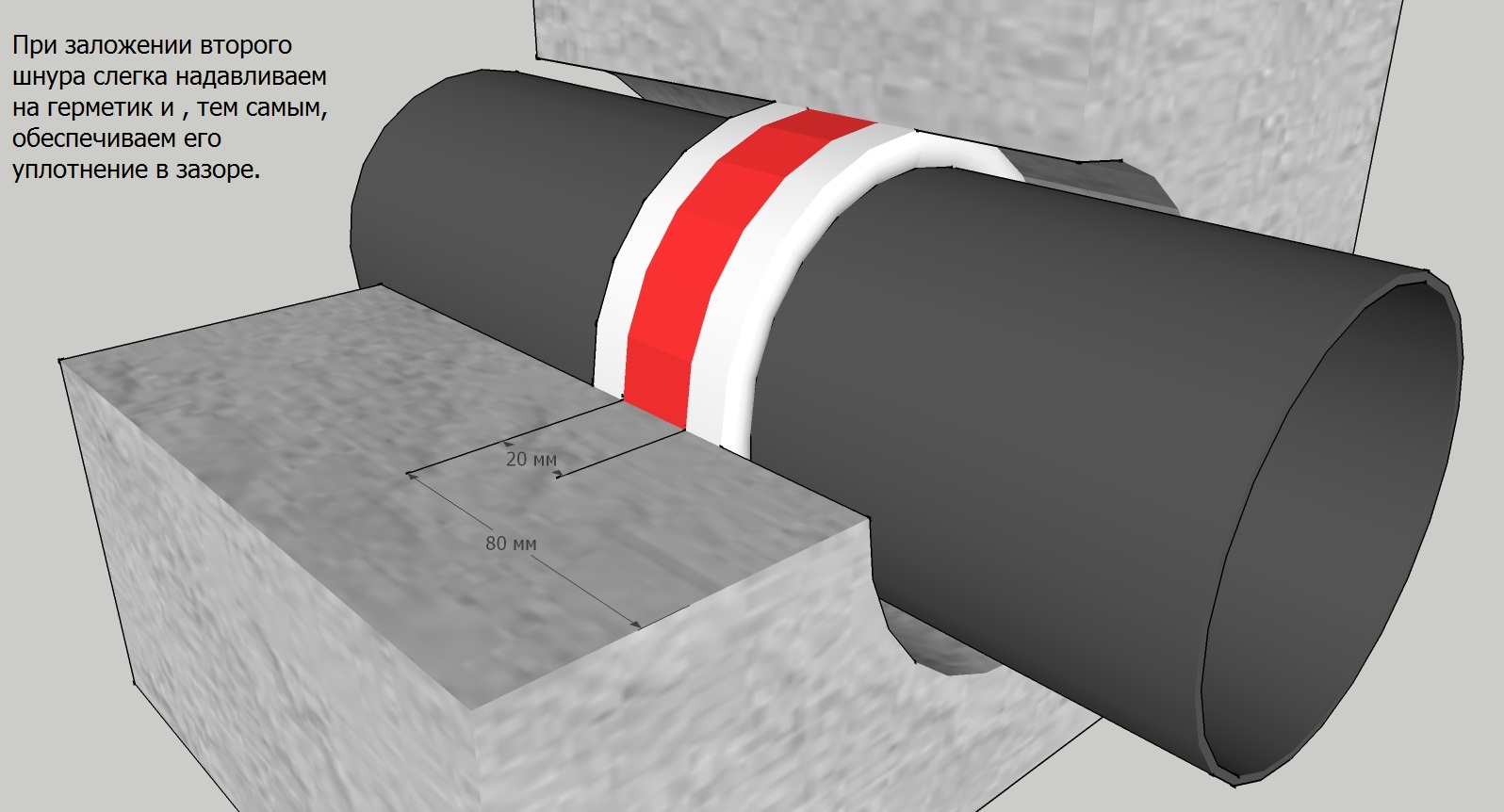

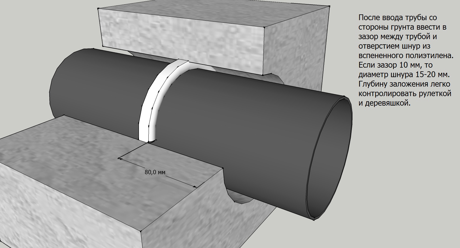

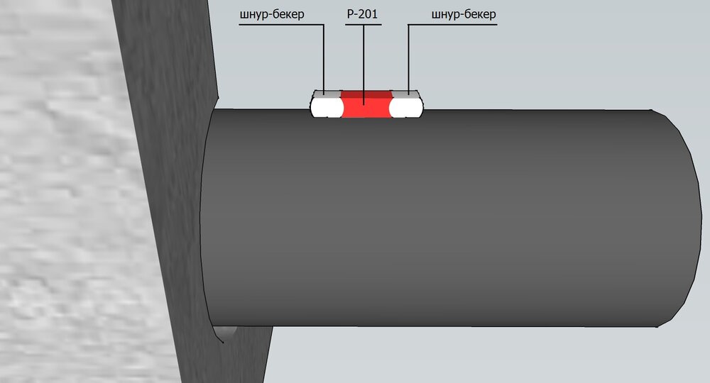

Можно обойтись и без обсадной трубы.
Об этом в следующем письме.
Думаю, на рисунках все понятно.
Здесь краткое описание П-201 www.ekco.ua/uploads/site_structure/pdf/0756/86.pdf
Спасибо, на картинках все предельно ясно.
Я решил делать вводы коммуникаций по первому варианту, мотивы решения следующие:
- сальники уже изготовлены;
- отпадает необходимость сверлить дыры в бетоне.
