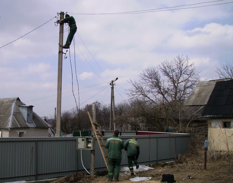

На сегодняшний день по подводу коммуникаций сделано следующее:

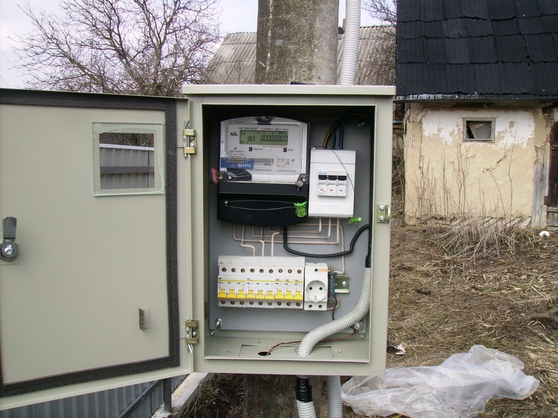

1. Завел на участок эл-во, 3 фазы, автоматы 32 А на каждой фазе (по ТУ мощность подключения 5 кВт), счетчик запрограммирован на дневной и ночной тарифы.
Подключение эл-ва обошлось чуть дешевле, чем я писал ранее. Общая сумма получилась 15 500 грн. (ТУ, материалы + работа) и отдельно 1600 грн. за 3-х фазный счетчик и услуги по его параметризации.

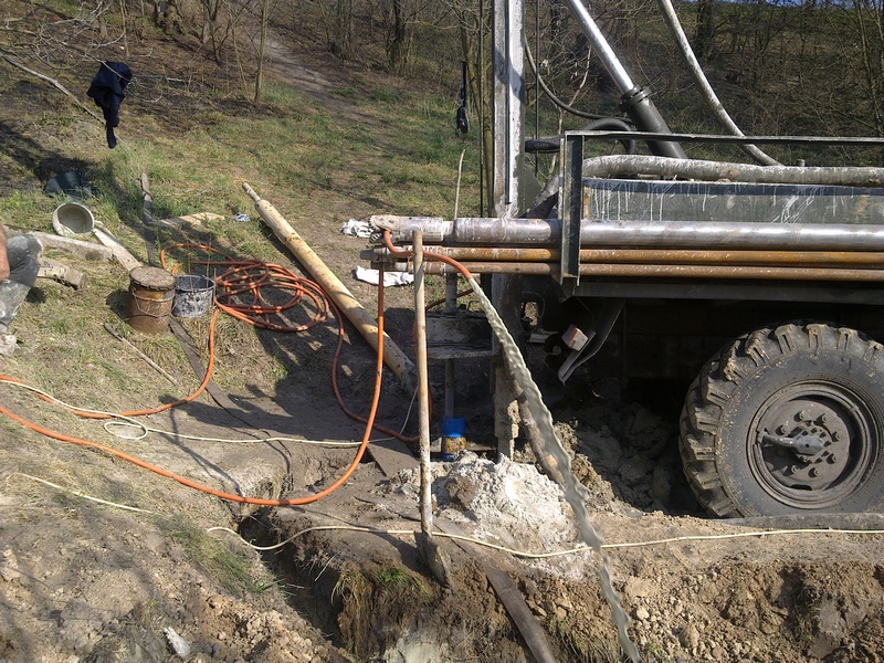

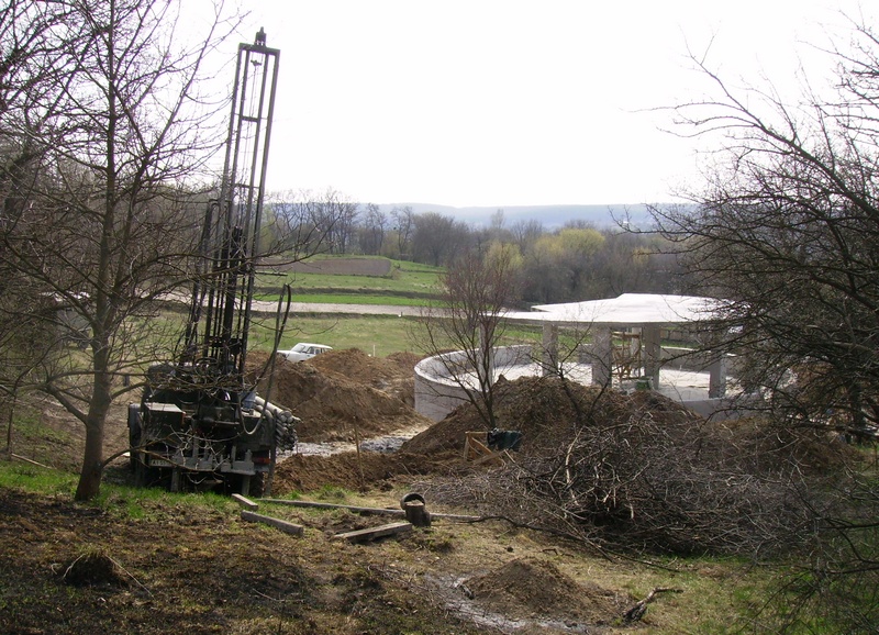

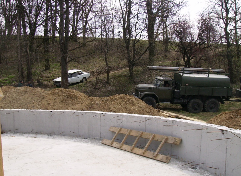

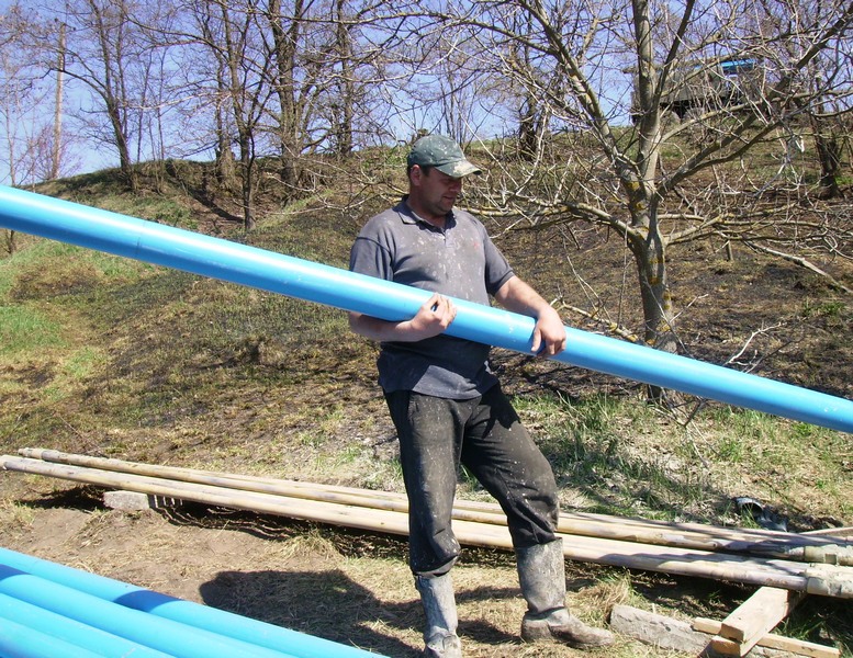

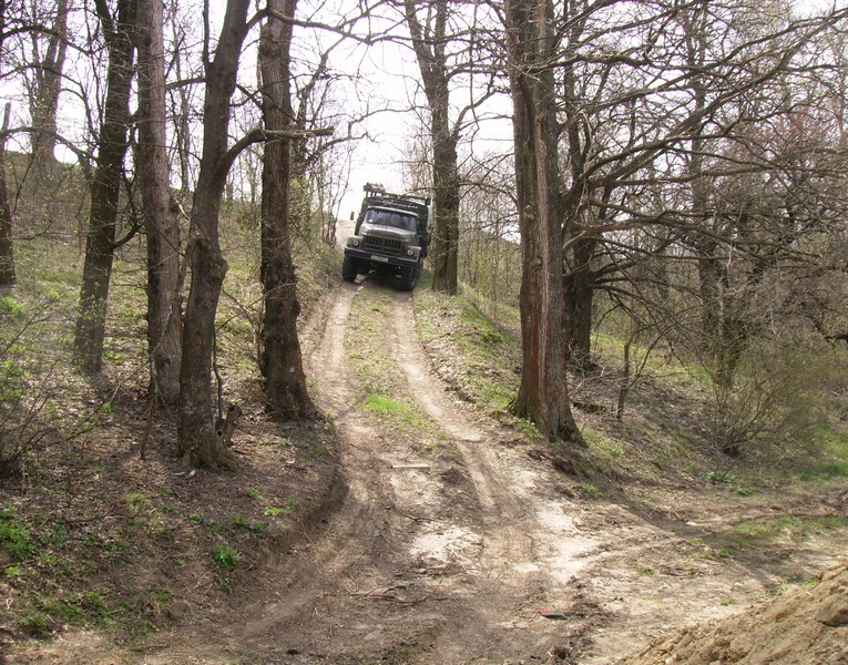

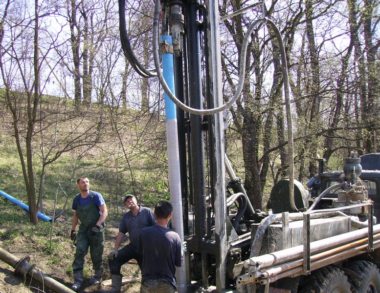

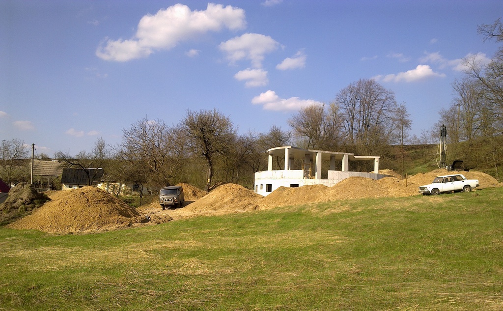

2. Пробурена скважина на воду, Бучакский водоносный слой, глубина 80м. Бурение скважины - это более интересный и длительный процесс, чем подключение эл-ва. Установка счетчика и подключение к линии электропередач заняло не более 1,5 часов. Бурение скважины заняло почти полных 2 дня.
Заезд "боевой" техники на участок:
Заезд бурового мастера на участок:
"Боевая" техника заняла свои позиции:
Первая труба с фильтром:
Буровой мастер согласился попозировать перед камерой:
Началась прокачка скважины. Есть вода!
Завершает фоторепортаж весенний пейзаж:
Уберутся развалы с землей - будет вообще красота.
Куда будете девать лишний грунт?
Бетонная или бутовая стенка в метр высотой- и вся эта земля уйдет при выравнивании.
mail_malex, а зачем на улице столько автоматов?
Собственно, Ingener-ua уже ответил на Ваш вопрос.
Участок у меня рельефный, раскидать грунт по участку - не проблема.
Добавлено через 3 минуты
... а зачем на улице столько автоматов?
Не знаю, электрик, который делал мне ввод эл-ва на участок, сам собрал этот щиток. Я только купил 3-х фазный счетчик и оплатил услуги по его параметризации.
Ят так полагаю, что щиток просто не до конца собран. На перспективу :)
Один - вводной.
Внизу, один выводной для запитки дома.
второй - для запитуи 3х фазной розетки в самом щитке (ее пока нет). Ну не через дом же бетономешалку включать :)
Еще есть однофазная розетка в щитке, которая запитана через еще один автомат. Правда по фото не очень понятно, там 3 3х автомата, или....?

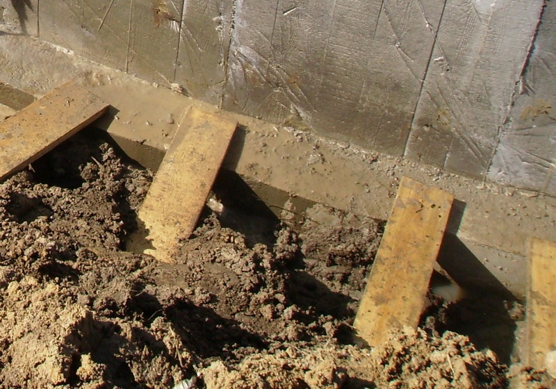

После окончания основной части бетонных работ подрядчик торопился с устройством вертикальной гидроизоляции, т.к. без нее нельзя перейти к завершающей стадии работ по договору: обратная засыпка и устройство входных групп.
Однако, в начале апреля условия для выполнения работ по вертикальной гидроизоляции были далеки от идеала:
- во-первых, на дне котлована стояла вода после таяния снега;
- во-вторых, насыщенный влагой грунт сполз с краев котлована вплотную к фундаментной плите.
Кроме этого, т.к. грунт в котловане и в отвалах наверху был очень влажным, сделать обратную засыпку с трамбовкой не представлялось возможным. Поэтому подрядчик предлагал сделать засыпку без трамбовки, а затем, через 1,5-2 месяца грунт сам даст усадку и можно будет приступить к устройству входных групп. Такой план работ меня не устраивал. В конечном счете я решил выполнить вертикальную гидроизоляцию самостоятельно, так будет надежнее. Высота стены цокольного этажа не позволяет сделать вертикальную гидроизоляцию сразу на всю высоту. Поэтому, делать я ее буду в два этапа: сначала фундамент и нижнюю часть стены цокольного этажа, затем верхнюю часть стены. Обратную засыпку будет выполнять подрядчик также поэтапно и обязательно с трамбовкой. К этому моменту грунт уже подсохнет.

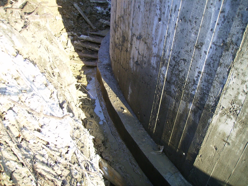

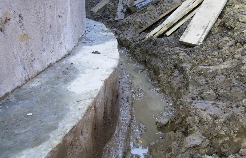

На начальном этапе работ по устройству вертикальной гидроизоляции, еще до моего решения делать их самостоятельно, рабочие сделали следующий объем работ:
1. Откачали воду из котлована, которая собралась там после таяния снега.
2. Прокопали узкую канавку вдоль всего периметра фундамента.
3. Отмыли внешний край фундаментной плиты от налипшей глины.
4. Сделали из цементного раствора буртики на стыках фундаментной плиты с бетонной подготовкой и стеной цокольного этажа.
5. Начали шпаклевать цементным раствором неровности на стене цокольного этажа.
Спешка подрядчика и отсутствие у рабочих понимания как надо делать правильно, окончательно подтолкнули меня к решению делать вертикальную гидроизоляцию самостоятельно. Показательным примером непонимания стало выполнение рабочими работ по п.5. Целью шпаклевания стен является устранение неровностей (уступы, углубления), которые могут быть причиной дефектов в образовавшейся гидроизоляционной мембране после нанесении мастики. Это я объяснил рабочим перед тем, как они приступили к шпаклеванию стен. К сожалению, в конечном итоге вместо неровностей бетонной стены получились новые неровности от шпаклевки, нанесенной рабочими.

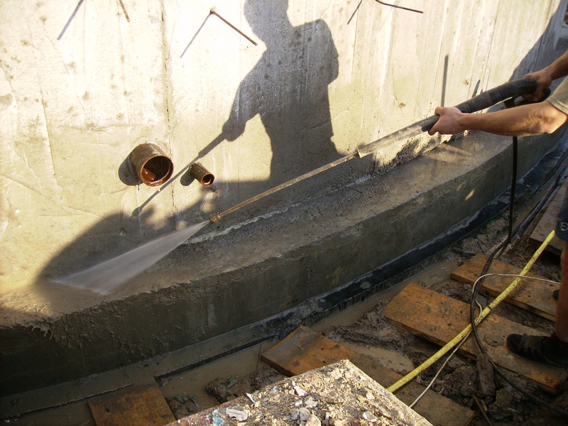

В середине апреля, когда мною было принято решение выполнить вертикальную гидроизоляцию самостоятельно, стояла отличная погода: было тепло и сухо. Я рассчитывал, что самостоятельно справлюсь с этой работой за 2-3 недели и затем смогу приступить к процессу сборки каркаса купола. Блиц-криг или план "Барбаросса" полностью провалился, на практике эта работа растянулась на 2 месяца.
В исходный план (см. предыдущее сообщение) я внес изменения: начал с гидроизоляции стен цокольного этажа, расчистку дна котлована от локальных "оползней" и фундаментной плиты от грязи и глины оставил на потом.
Старт работ по устройству вертикальной гидроизоляции был бодрым. Сначала нанес слой грунтовки:
затем начал наносить первый слой гидроизоляции:
Учитывая неровность стен и свойства материала для гидроизоляции (тонкий слой пленки гидроизоляции после ее высыхания и полимеризации), я решил не штукатурить стены, но использовать стеклосетку, которая выполнит две функции:
- будет армирующим слоем для битумной пленки гидроизоляции;
- с помощью стеклосетки сгладить неровности стен при нанесении мастики.
Процесс нанесения вертикальной гидроизоляции двигался довольно быстро. Но на стройке может случиться такая ситуация, когда от одного неправильного решения + непредсказуемость погоды и проблемы начинают нарастать как снежный ком. Именно в такую ситуацию я и попал по собственной вине.

Продолжить работы по гидроизоляции я смог только 13 мая. Выполнял параллельно два вида работ: нанесение гидроизоляции на стены цокольного этажа и подготовку поверхности фундаментной плиты. Особое внимание пришлось уделить стыку фундаментной плиты и бетонного основания, по которому была выполнена горизонтальная гидроизоляция. Сложность заключалась в том, что рабочие при выполнении из цементного раствора наклонного бортика на стыке плиты и основания "перестарались" и сделали этот бортик слишком широким: в некоторых местах он полностью перекрывал слой горизонтальной гидроизоляции.
Поэтому пришлось отбивать зубилом лишнюю часть этого бортика, чтобы освободить хотя бы 2-3 см. горизонтального слоя гидроизоляции, который должен замыкаться со слоем вертикальной гидроизоляции.
При работе зубилом еще раз порадовался, что использовал при устройстве горизонтальной гидроизоляции стеклосетку: она на "отлично" выполнила функцию защиты горизонтальной гидроизоляции от механических воздействий.
После окончания подготовительных работ на фундаментной плите я успел только прогрунтовать ее перед нанесением битумной мастики. И вот наступило 15 мая и грянула первая майская гроза.

Гроза - это красивое зрелище, особенно когда сталкиваешься с ней в дали от цивилизации. Масштаб природного явления просто потрясает. Особенно впечатляет стремительность протекания этого природного явления. Вот только что все было спокойно. Светило солнце, пели птицы. Вдруг все стихло, подул ветер, упали первые капли дождя а потом ...
Утром следующего дня открылась такая картина:
Результатом первой грозы стал первый потоп на моей стройке. Затопило котлован и цокольный этаж, т.к. лестничный проем в перекрытии цокольного этажа еще не имел укрытия от дождя. С этого дня началось мое очередное противоборство с силами природы. В прошлом сообщении я ошибся с датой: первая майская гроза случилась 14 мая. На следующий день, 15 мая я приступил к ликвидации последствий стихии:
- в котловане необходимо выкачать воду и отмыть от глины фундаментную плиту;
- в цокольном этаже необходимо выгнать воду, а для этого надо переложить штабеля досок.
Эта борьба с силами природы очень сильно затормозила скорость работ по вертикальной гидроизоляции и отдалила срок их завершения. Природа не ограничилась только одной майской грозой. Дожди и грозы повторялись с разной периодичностью в мае, июне. В перерывах между ними я продолжал выкачивать воду из котлована, отмывать фундаментную плиту от глины и ждать хорошей погоды, чтобы продолжать работы по вертикальной гидроизоляции. Чтобы картина борьбы с природой была более полной, отмечу, что мастика наносится в 3 (три) слоя. Каждому слою надо дать время на высыхание.
Два раза была просто анекдотическая ситуация. Погода стояла хорошая, я нанес очередной слой мастики. И вдруг небо захмурилось, грянула гроза и смыла всю мою работу за день. Здесь надо заметить, что для вертикальной гидроизоляции я выбрал битумную мастику на водной основе. У нее два преимущества: нет вредных испарений и она несколько дешевле, чем мастика на растворителе, которую я использовал для горизонтальной гидроизоляции.
Природа еще не раз приподнесла мне свои сюрпризы, последний случился 6 июля, но об этом в следующем сообщении.
