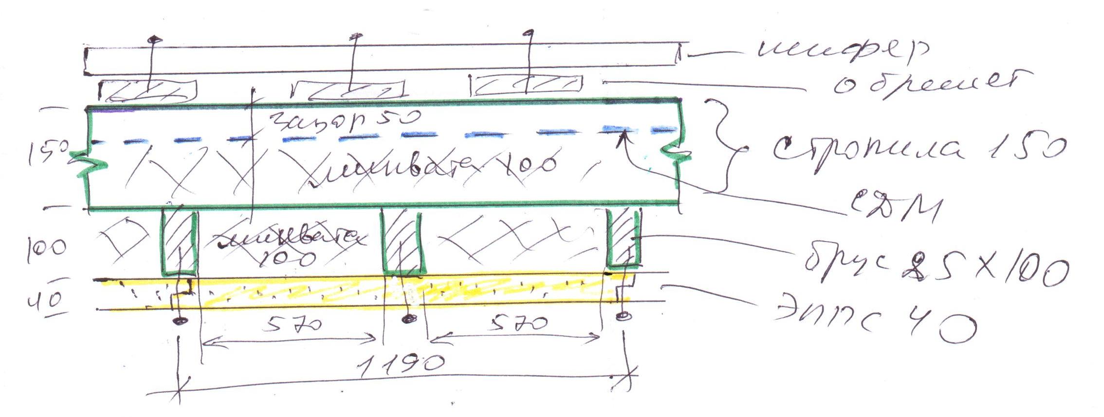

Толщина утеплителя по итогу- 200мм минвата, 40мм ЭППС, 8мм пустотный пластик.
Кроме цены, какие могут быть ещё возражения?

200мм минвата + 40мм ЭППС , думаю, равноценно 250мм одной минваты.
Зато ЭППС - это и паробарьер, и уже почти готовый потолок.
Если всё - минвата, то вырастает головняк с пароизоляцией и отделкой потолка. Сделать по пароизоляции пластик - невозможно, угробим паробарьер.
Гипсокартон - геморно, и лишний вес.
Есть ещё шальная мысль: 100мм минваты между стропил, потом всплошную прикрутить в стропилам 100мм пенопласт, потом 40мм ЭППС.

Брус 100 , минвата 100 между брусами + ЭППС 40 = готовая поверхность под пластик
Если убрать ЭППС, то получается брус 150(или в 2 яруса 100+50мм) + минвата 100+50мм
А дальше что? Гипсокартон, шпаклевка, краска - не хочу, муторно и долго.
Пластик по пароизоляции не наберешь - нужна ещё доп. обрешетка. А это заберет еще пространство, и вырастает очень трудоёмкая возня с пластиком.

Стропила 150мм. Вентзазор заберет 50мм. На вату между стропил остается 100мм.
Как добавить еще 150мм минваты? Как их притачать к стропилам?

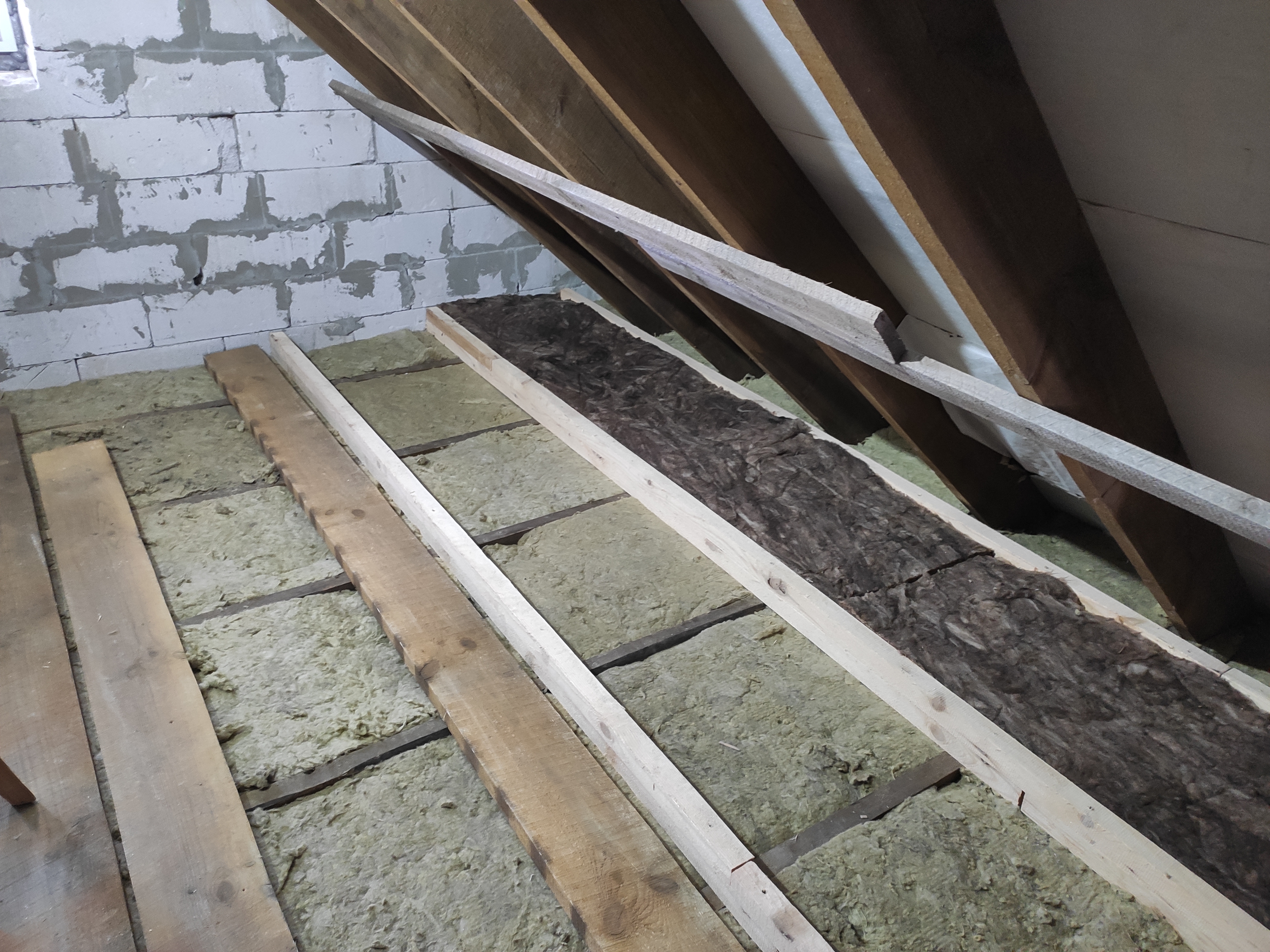

Все просто. Называется "контрутепление"
Поперек стропил делается обрешётка из бруса 50 на 50, можно в два слоя. С шагом под вату в плитах 60 см. При желании ещё раз контрутепление таким же образом. Причем пароизоляцию можно и между этим последним слоем ваты набить. И брусьями прижать. К этим же брусьям и потолок крепить

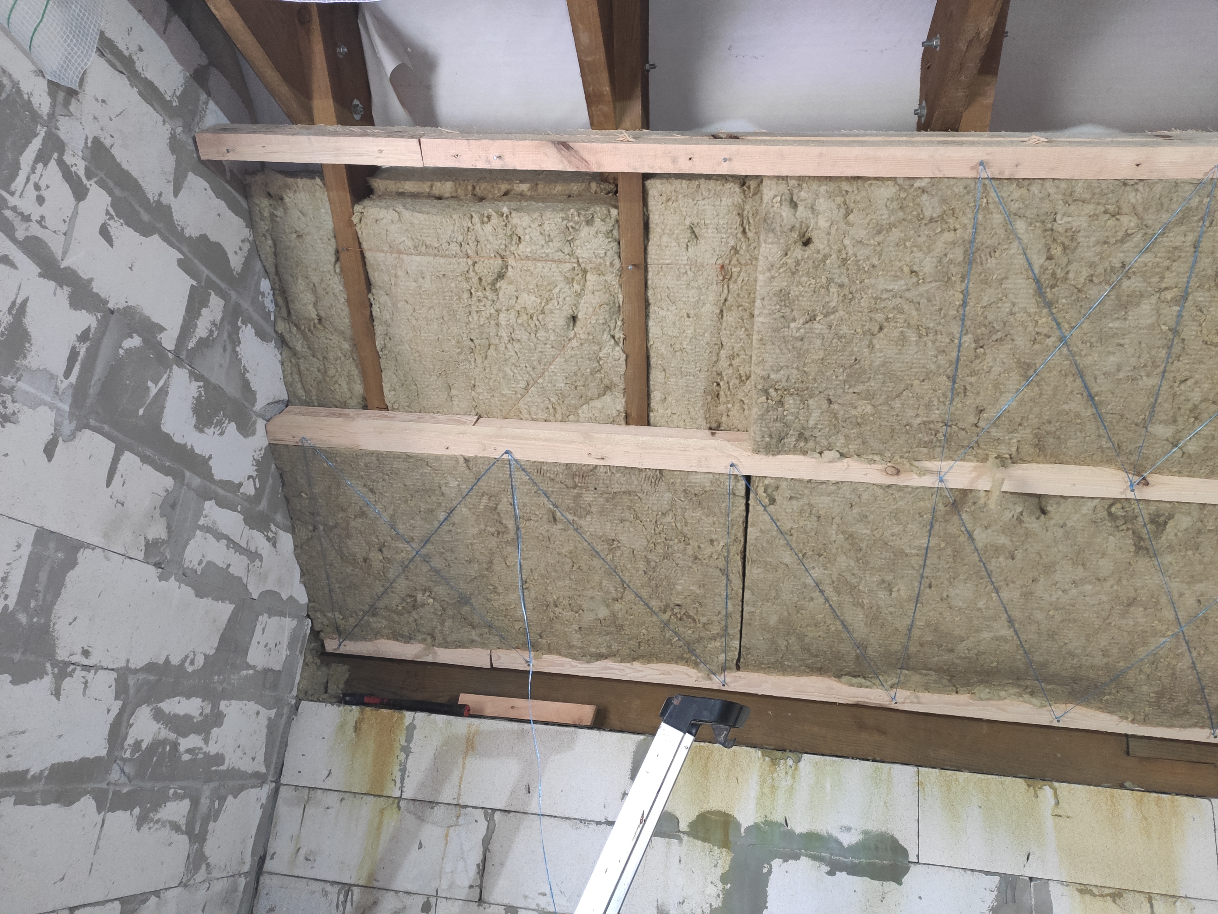

У меня стропила 200 мм. Вентзазор сверху. Между стропил вату уложил. Потом поперек брус и ещё вата 100 мм. Со стороны мансарды бил внутри, со стороны чердака - снаружи
[quote="Dendnepr;5330669"]Между стропил вату уложил. Потом поперек брус и ещё вата 100 мм.[/quote] Тут всё понятно. Непонятно - как совместить пароизоляцию с отделкой пластиком. Какая у вас отделка наклонных скосов?
[QUOTE=lug;5331938]Тут всё понятно. Непонятно - как совместить пароизоляцию с отделкой пластиком. Какая у вас отделка наклонных скосов?[/QUOTE] Совместить вообще не проблема. Пароизоляция крепится разреженной обрешеткой. К ней уже и крепить пластик модно Пока никакая. Планирую вагонкой деревянной. У нее такой же принцип крепления, как и у пластика.
