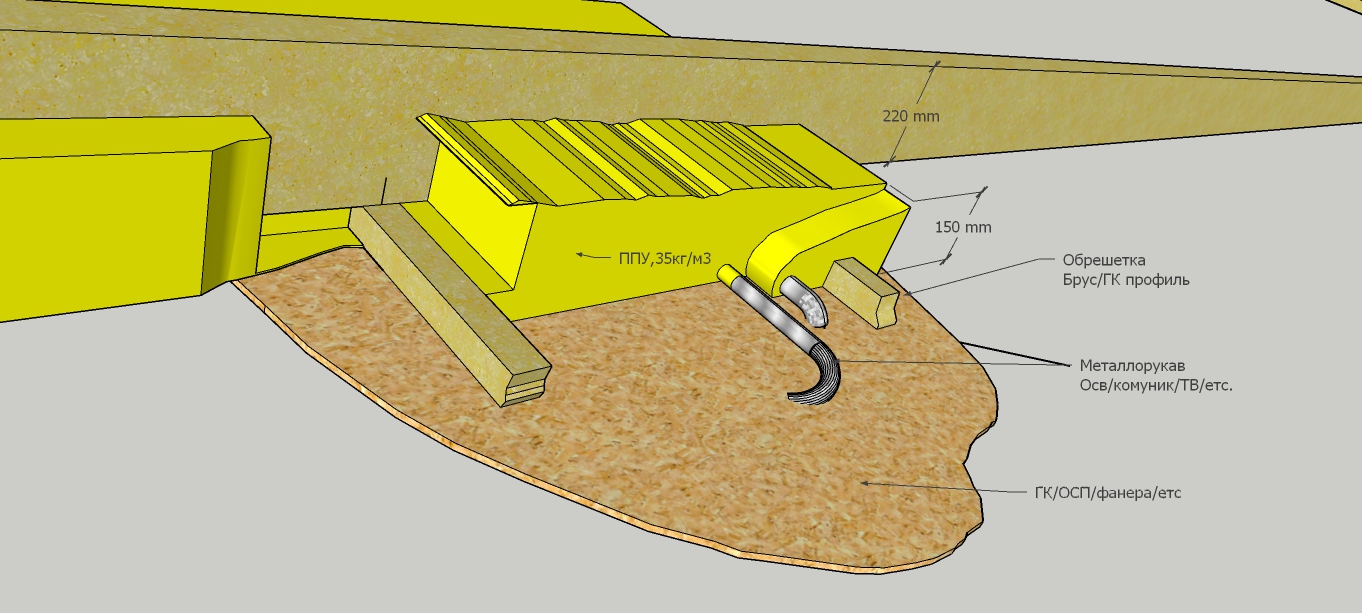

termOS Опубліковано: 17 березня 2020 Поділитись Опубліковано: 17 березня 2020 Схема технического решения по применению жёсткого ППУ для утепления скатной части мансардного этажа, позволяющая исключить конденсацию на деревянных элементах в силу более высокой теплопроводности. Если Вы говорите об утеплении существующей кровли,-то как вариант. Но когда,это новостройка -не стоит "ломать копья",орудуя ними как дубинками!И если у Вас есть возможность (техническая и материальная) применить качественный,жесткий ППУ,-организуйте правильный алгоритм выполнения работ!Тогда получите наилучший,желаемый результат! При этом существенно ускорите процесс,выбросив "колхозные"моменты типа: <-К чему крепить подвесы гипсокартона?> <-Подвесы заранее монтируются к стропилам.!> Попробуйте идти от обратного: •каркас для внутренней обшивки(ГК профиль ,или дер.брус)крепим с расчётным шагом, поперёк стропил.При этом достаточно,только поперечной обрешётки!(ППУ свяжет всё в единый пирог,-без шансов, для малейших динамических вибраций!) •зашивка листовым материалом(ГК /ОСП/фанера..-не суть) •укладка ( можно без крепежа)металлорукава,с выходами в нужных точках. •Напыляем нужный слой ППУ (максимально удобным способом-сверху в низ) •дальше,всё как обычно-мембрана-контра-кровля. Посилання на коментар Поділитися на інших сайтах More sharing options...
Сергей НСТ Опубліковано: 17 березня 2020 Поділитись Опубліковано: 17 березня 2020 ...выбросив "колхозные"моменты типа: <-К чему крепить подвесы гипсокартона?> <-Подвесы заранее монтируются к стропилам.!> Эээээ, колхозные? Точно? Ну ок, поехали ) •каркас для внутренней обшивки(ГК профиль ,или дер.брус)крепим с расчётным шагом, поперёк стропил.При этом достаточно,только поперечной обрешётки!(ППУ свяжет всё в единый пирог Вы, наверное не в курсе, что дерево изменяет свои размеры в зависимости и от температуры и от влажности? Так, докладываю Вам - весь этот Ваш единый пирог порвет в лохмотья за один сезон. По деревянным основаниям подвесные потолки монтируются только на "плавающем" каркасе. ....-без шансов, для малейших динамических вибраций!). Динамических колебаний? А они еще и статическими бывают? Вы, школу хоть успешно закончили, уважаемый? Думаете от россыпи замысловатых терминов в Ваших фантастических опусах они становятся более внушительными и авторитетными? •укладка ( можно без крепежа)металлорукава,с выходами в нужных точках. Металлорукав по сгораемым основания запрещен! Вы, советуете людям опасные для жизни и здоровья решения! Тем более в толще ППУ! Окститесь! •Напыляем нужный слой ППУ (максимально удобным способом-сверху в низ) Нужный это какой? Какой R будет получен на Вашем неразумном рисунке? •дальше,всё как обычно-мембрана-контра-кровля. Контра... Крутой сленг = крутой спец Действительно все как обычно - напорол чуши и умыл руки. Посилання на коментар Поділитися на інших сайтах More sharing options...

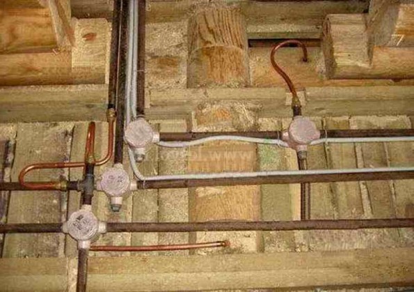

termOS Опубліковано: 20 березня 2020 Поділитись Опубліковано: 20 березня 2020 Для меня это новость. А что разрешено? А почему запрещено? Я сталкивался с тем, что многие укладывают провода с высокой нагрузкой просто по основанию, в том числе и горючему мотивируя это тем, что при замыкании и отказе аппаратов защиты, металл просто расплавится и не спасёт. Не случайно, Вы сталкивались!Очень распространённая практика (особенно не в Украине) финскийдомик.рф/elektroprovodka-v-karkasnom-dome/ Мансарды(в большинстве своём)устраиваются по такой же технологии.(как финский домик в целом) По вопросам эл.проводки,я(как "чайник",в этой области)полагаюсь,и разделяю суждения,достаточно известного человека (Gribnick) в интернете.Который внятно и обосновано разъясняет,обсуждаемый здесь момент! Я(не подрядчик,говорю только о собственных объектах) использую металлорукав Р3-ЦПнг,основные функции которого (имхо): -создание доп./резервных каналов( -Защита проводки от механических повреждений.Защита от грызунов -Гибкость металлорукава обеспечивает удобство монтажа без дополнительных аксессуаров и приспособлений -Защита кабеля внутри металлорукава от перегибов. При этом (по словам пр-ля)он является экраном от электромагнитных помех. Рекомендован для прокладки систем электропитания по горючим поверхностям, в том числе по дереву. Подробнее: vvg.kiev.ua/p726015672-metallorukav-tspng-20m.html Тем,у кого много денег и много страхов,- можете сделать проводку в трубе 1 Посилання на коментар Поділитися на інших сайтах More sharing options...

termOS Опубліковано: 21 березня 2020 Поділитись Опубліковано: 21 березня 2020 Эээээ, колхозные? Точно? Ну ок, поехали ) Металлорукав по сгораемым основания запрещен! Вы, советуете людям опасные для жизни и здоровья решения! Тем более в толще ППУ! Окститесь! Действительно все как обычно - напорол чуши и умыл руки. „Нас ведёт к беде не то, что мы чего-то не знаем… К беде ведёт знание, которое мы считаем «истинным», но которое на самом деле ошибочно.“ — Марк Твен Я, (в данном случае)завершу фразу иначе:Нас ведёт к беде не то, что мы чего-то не знаем… К беде ведёт знание, которое мы считаем «истинным», но которое на самом деле готовы,(нажИвы рАди!)заменить на любое «лживое»..,лишь бы заплатили Что характерно- категория людей,громче всех орущая о необходимости "соблюдения норм/ правил"-чаще остальных нарушает эти правила! При этом,("отвлекающим маневром")поливают всех "грязью",обвиняя в невежестве! Интересно,это откровенный цинизм?,или такая форма "гениальности"?-в этой теме,"громко"порицать и поучать-как нельзя!(с кличем ОКСТИТТЕСЬ!-прям "инквизиция")..,а в("полурекламной"теме), восторженно выставлять фотоотчёт своей "героической" работы с идентичными, "недопустимыми нарушениями"упомянутых норм?(фото-компромат,что надо) [/img] Добавлено через 3 минуты Изучайте НТД, там все ответы есть. Век живи)-век учись! 1 Посилання на коментар Поділитися на інших сайтах More sharing options...

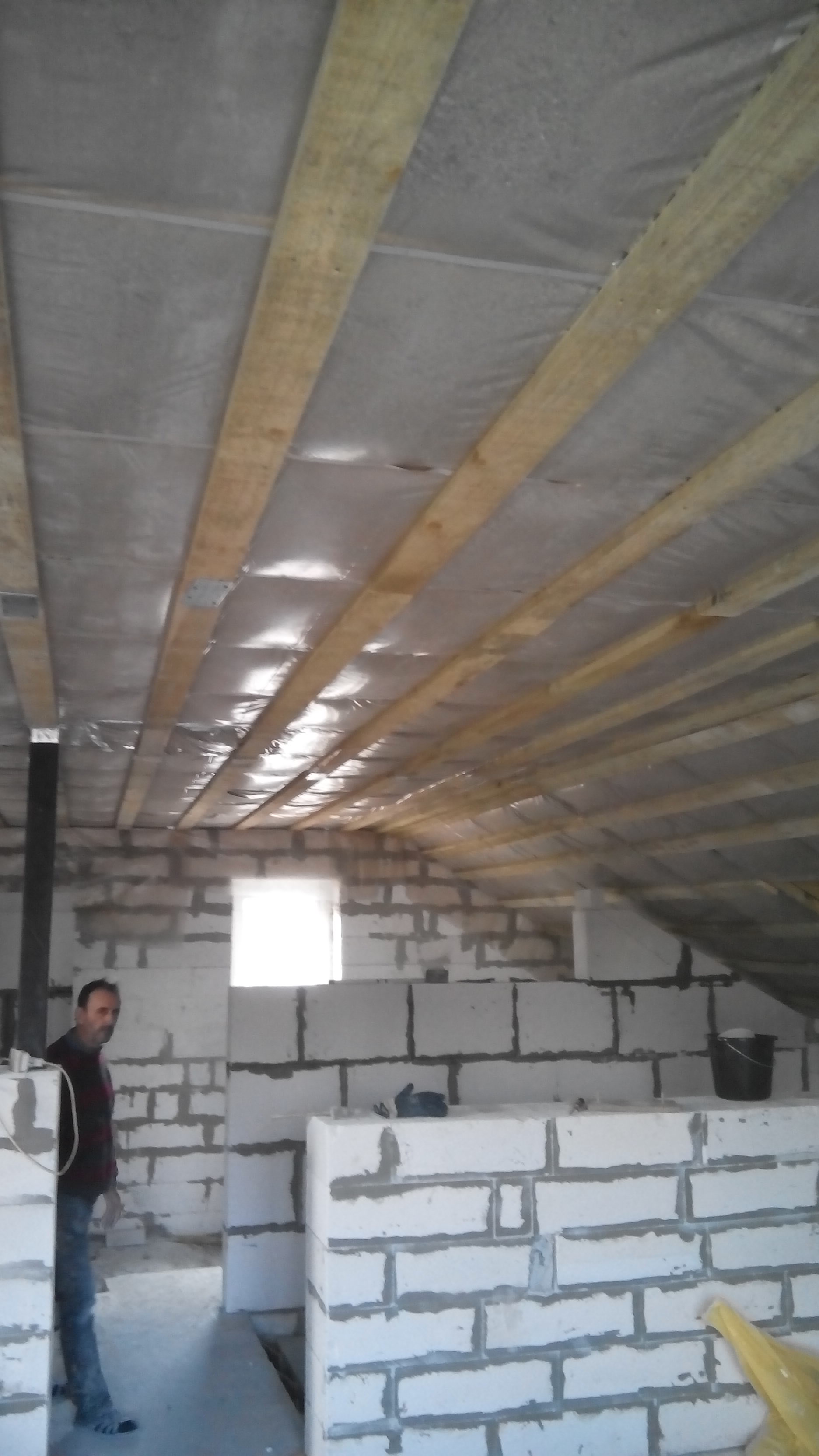

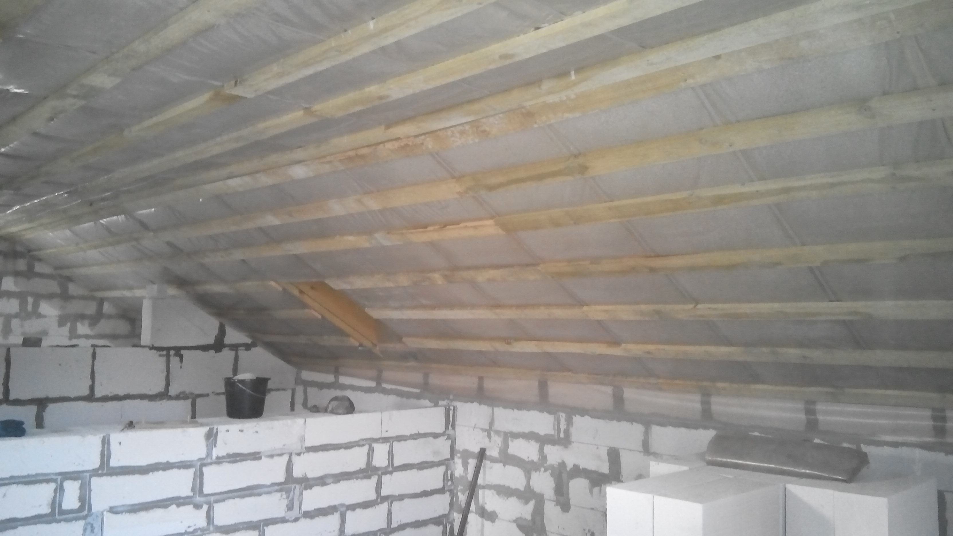

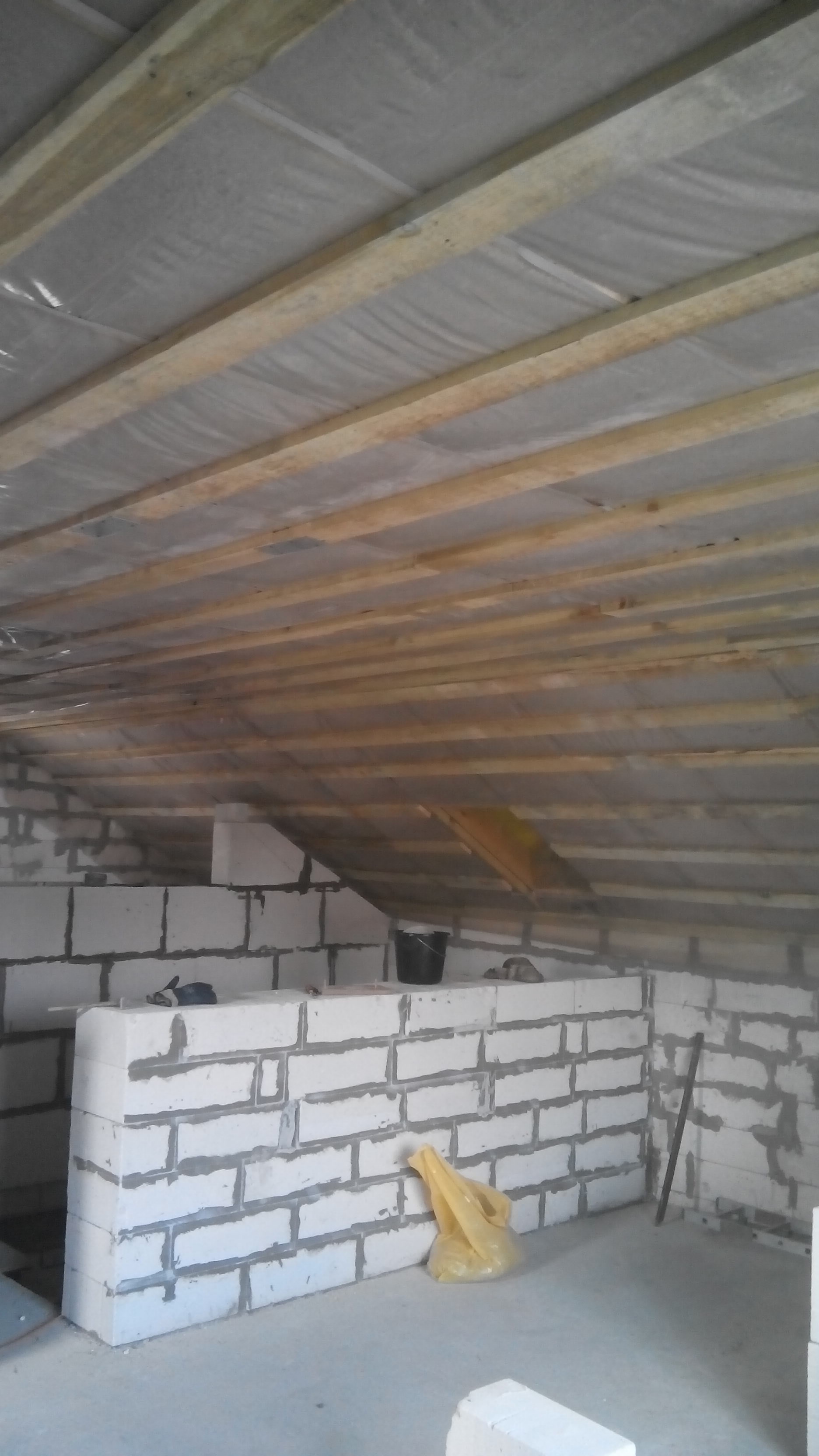

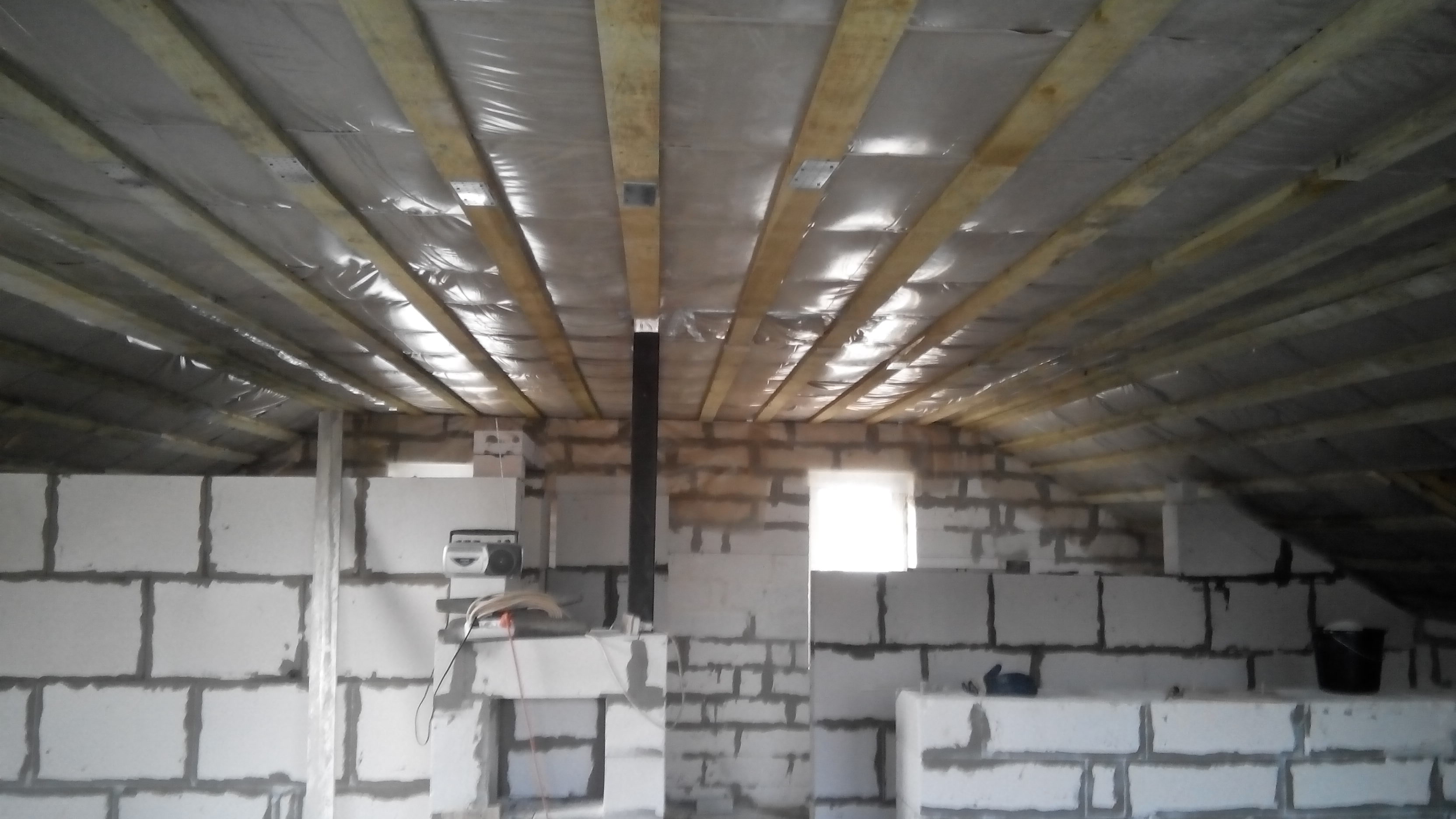

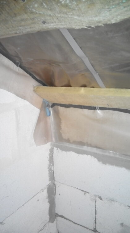

uteplis Опубліковано: 22 березня 2020 Поділитись Опубліковано: 22 березня 2020 И вообще, не о ППУ, а про то, чем лучше утеплить мансарду. Мы вот, перед самым карантином закончил объект по созданию тёплого контура с пароизоляцией мансардного этажа. В качестве утеплителя использовался целлюлозный утеплитель "Юнизол" Толщина по скатам 250мм., по перекрытию 300мм. Скаты увеличивали по толщине крепя брус 50х50 через ленту вспененного полиэтилена 50х5мм.Примыкания к фронтонам выполнено К2, склейка стыков Аленор Альпет. Нахлёст Пеносил д/полиэтилена (голубой) Крепление плёнки 200мкм через пластиковую ленту 16мм. Обработка древесины "Титан 3S" Площадь скаты 46.0м.кв. Перекрытие 43м.кв. Сметная стоимость 44000гр. Полностью готово к отделочным работам. Скаты г/картон, потолок-натяжной. Эл. проводка подразумевается изнутри за пределами тёплого контура. Было применено, на мой взгляд, крайне удачное решение по реализации перехода утепление скатов/утепление стен. В котором крайний слой изоляции скатов ложится на стены фронтонов.Последнее фото во вложении. Все, кто утепляет мансарды, знает, насколько сложно изолировать примыкание. В данном случае утеплитель просто ложится на фронтоны сверху. Посилання на коментар Поділитися на інших сайтах More sharing options...
uteplis Опубліковано: 22 березня 2020 Поділитись Опубліковано: 22 березня 2020 фото Посилання на коментар Поділитися на інших сайтах More sharing options...
uteplis Опубліковано: 22 березня 2020 Поділитись Опубліковано: 22 березня 2020 Всё то оно здорово, только ляп в том, что автор этих расчётов применяет стропилину 100х200 и снизу кидает контрутепление 50 мм. А что это за крыша с такими стропилами, да ещё и шагом 600 мм? Это нереалистичные параметры. Я так предполагаю, для того, чтобы показать насколько могут быть отличия, при такой неоднородности. А теперь попробуйте пересчитать это всё на стропила 200х50 и с контрутеплением 100 мм. Будет категорически иная разница Там рассматриваются три варианта, из которых был принят 3й с основным 200мм+ контр 100мм. Только он удовлетворил требованиям ДБН. Что до стропил, то, принимаю, бывает 50мм, но 100 тоже не редкость. всё зависит от конструкции кровли. Шаг стропил 600мм. практически норма. Большинство моих объектов по утеплению имели 600мм. +/- в районе мансардных окон или по кратности стропил от размеров дома. Старинные 1.0 или 0,8м. доставляют минераловатчикам намного больше хлопот, да и отход на обрезки достаточно велик. Так, что категорической разнице, думаю, не получится. Проектные же решения принимаются с приоритетом в сторону увеличения. Посилання на коментар Поділитися на інших сайтах More sharing options...
