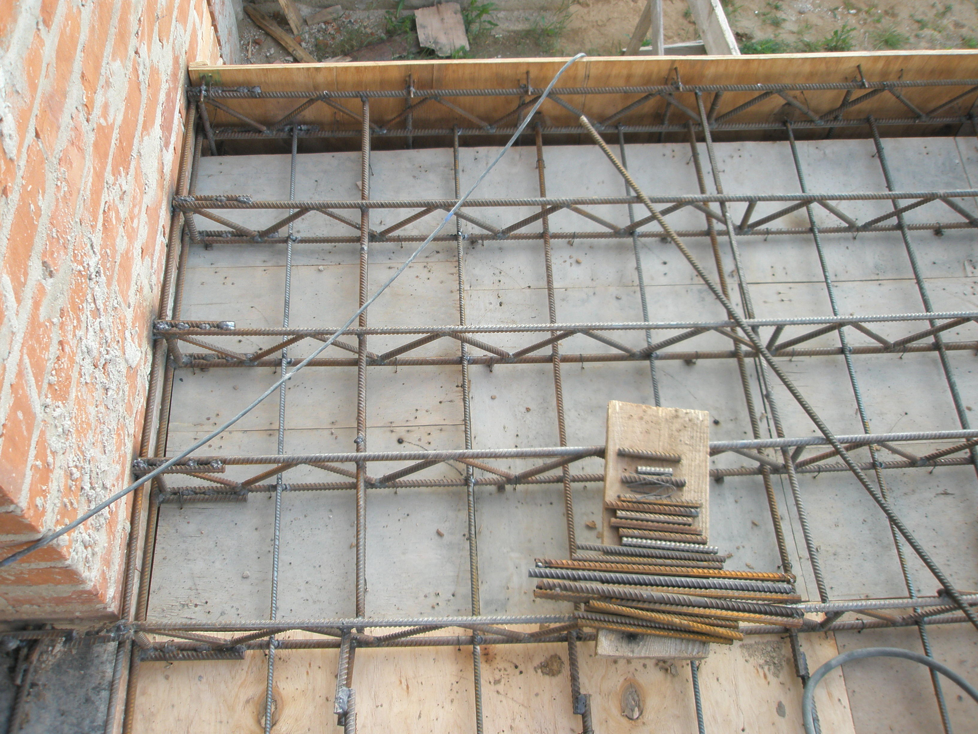

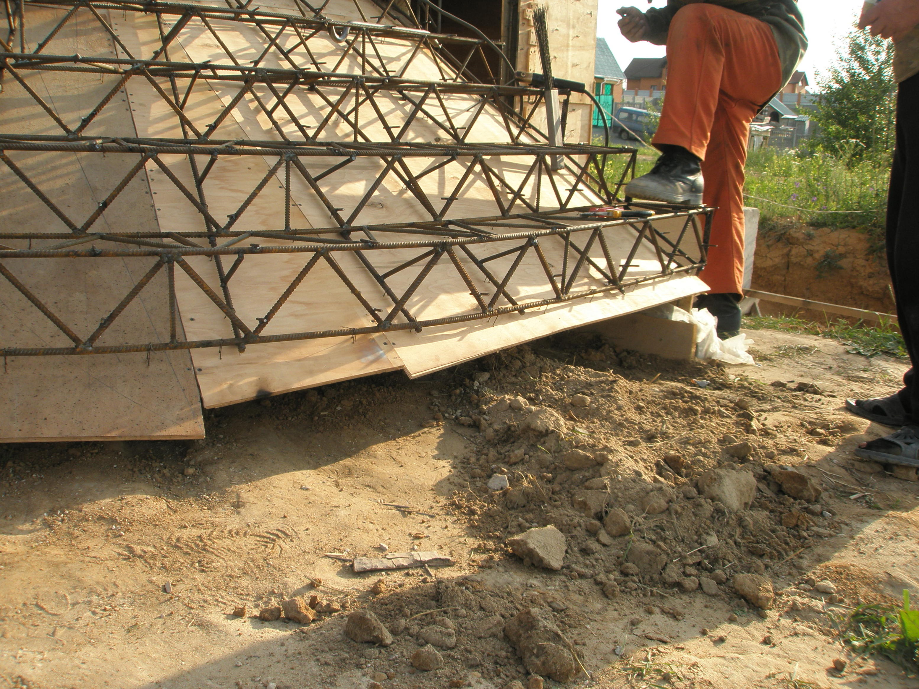

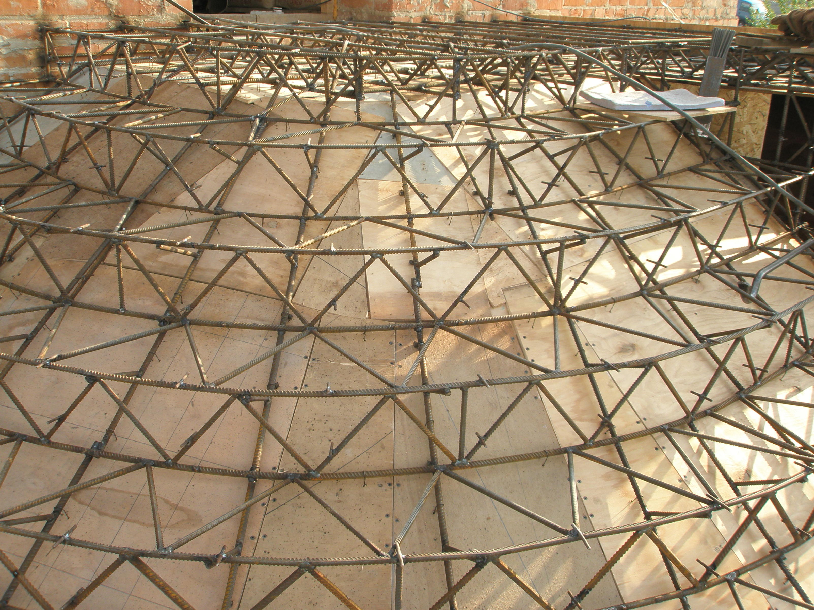

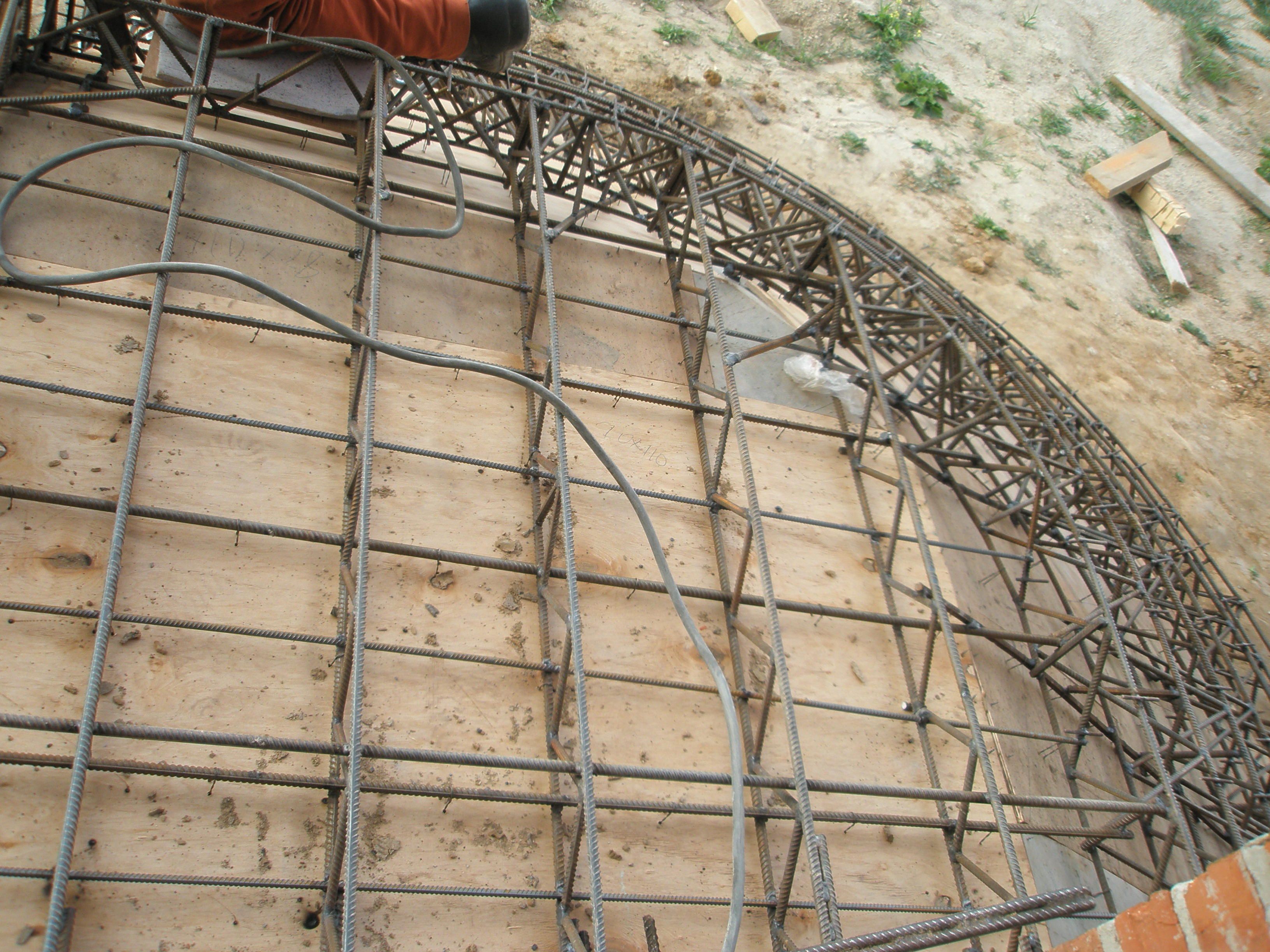

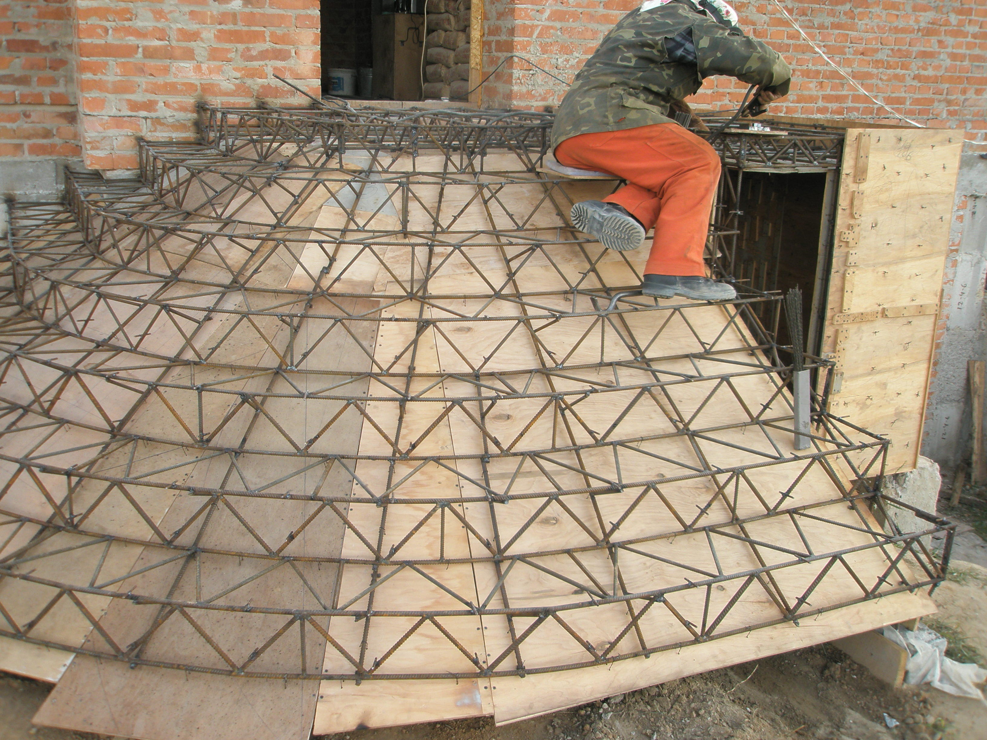

По поводу гранулометрии, и фракционного состава.
В этом форуме часто хвалят лестничника Анатолия. Он сам в Тырнетах не висит - работает, лестницы ваяет.
Так вот, он лестницы льет из гранотсева с цементом. Поскольку толщина ступенек всего 8 см, плюс в этих 8 см сложная арматурная сетка.
Анатолий ручным миксером в бадье месит гранотсев с цементом.
Расход цемента, естественно, повышенный.
Бетон/раствор получается с прочностью, достаточной для тонкостенной ж/б конструкции.
А конструкции, смею уверить, не простые.

Вот, к примеру, фото тонкостенной лестницы. И бетон/раствор из гранотсева с цементом, перемешанный ручным миксером, прекрасно держит нагрузки.
Ну, конечно, при помощи арматуры.)))
Как видно на фото, крыльцо консольное, на землю не опирается.
ЗЫЗЫ
На этих фото не самая сложная лестница, с не самым сложным армокаркасом от Анатолия.)))
