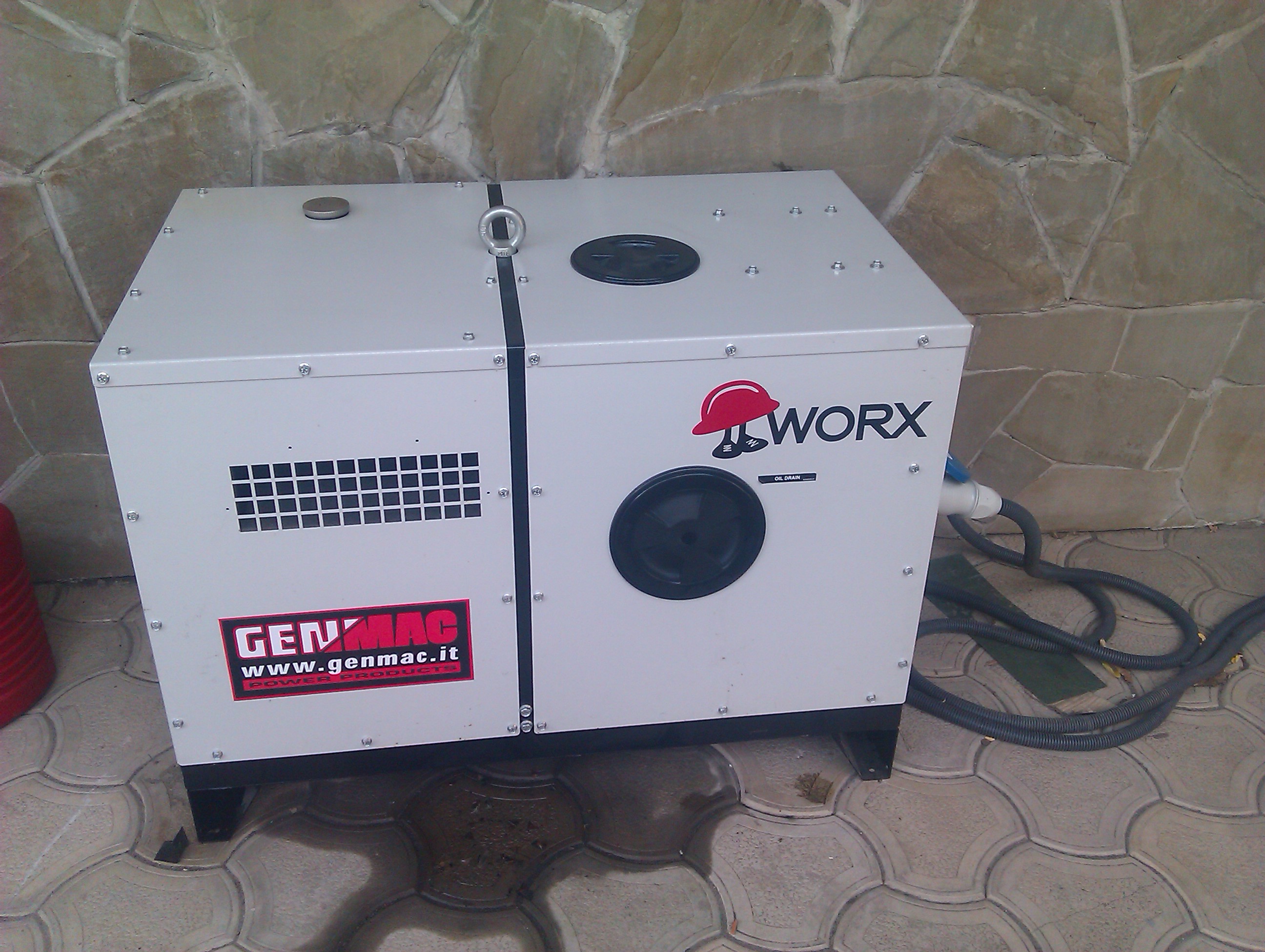

Хорошо, а вот такие дизеля как GENMAC Combiplus 9100 LE - 9,8 кВт к примеру или только водяное охлаждение ?
Нормальный рабочий дизелек. Lombardini - надежные двигатели. Лучше брать модель Combiplus 9100 LEPR - та же станция с подготовкой под автоматику. Но их сейчас нет, срок поставки - месяц. На складе есть один Combiplus 10100 LEPR.

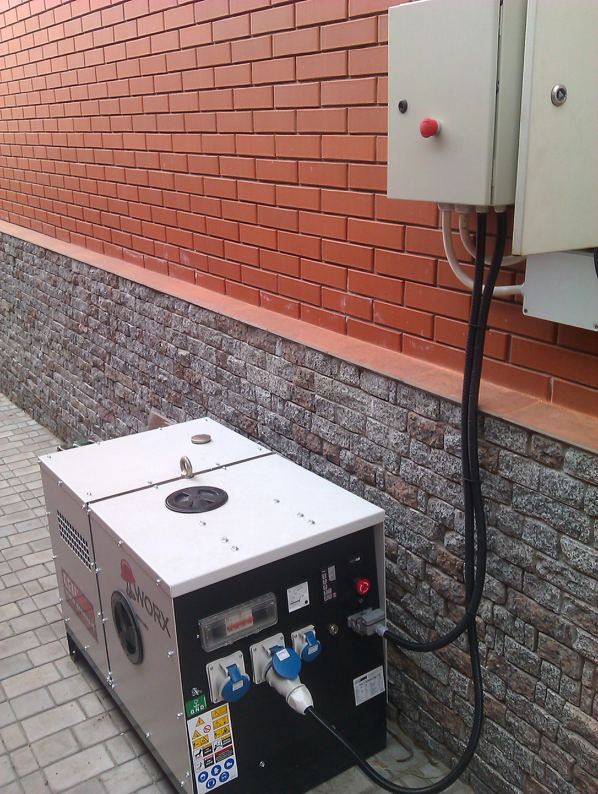

Отличный вариант, но для установки на улице, вот примеры

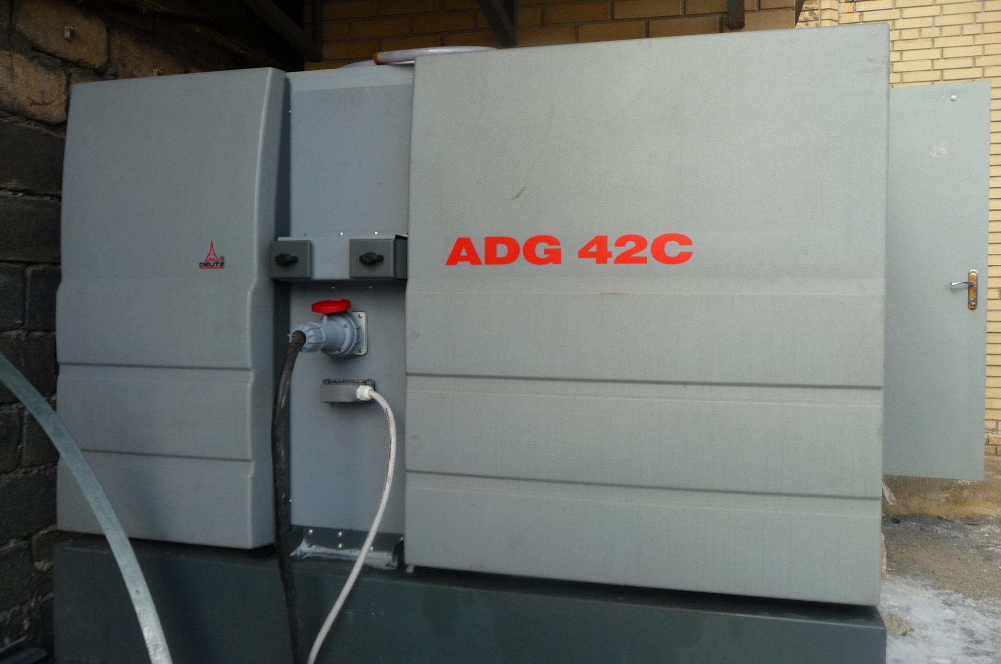

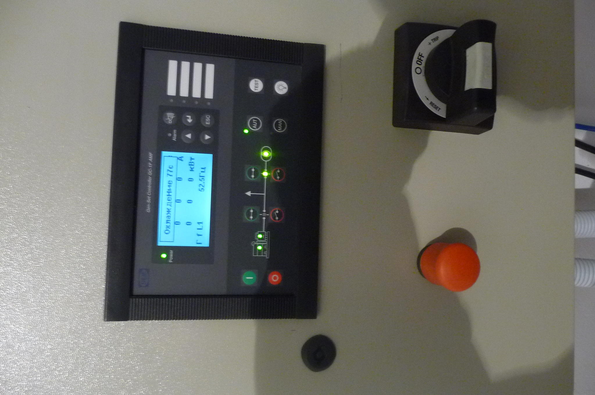

Ну "воздушники" и такие бывают (с переделкой с версии Basic в русифицированную версию Comfort, моя работа, на представительстве очумели) станция Deutz ADG 42C, дизель с воздушным охлаждением на 42кВА, машина просто зверь 2 года стоит на улице хоть бы что(пластиковый кожух).
У меня сейчас в работе под аренду дизель Дойц воздушник на 30кВА, вот это бомба, куда там современным моторам. Я на него 24кВт гружу он даже не чувствует, заводится просто как часики, никаких подогревов нет, свечей накала тоже нет, внешне похож на такой как на тракторе Т40 стоит.
Мне он достался с убитым алтернатором и простояв около 3х лет без запуска он стартонул просто от попытки провернуть мотор стартером, даже бак отключен был, на остатках в фильтере соляры он завелся.
Но сравнивать такие монстры с теми воздушниками которые сейчас производят не стоит, не того полета птици.
