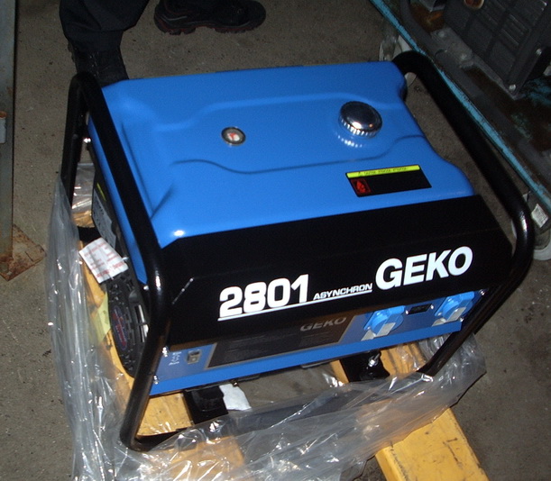

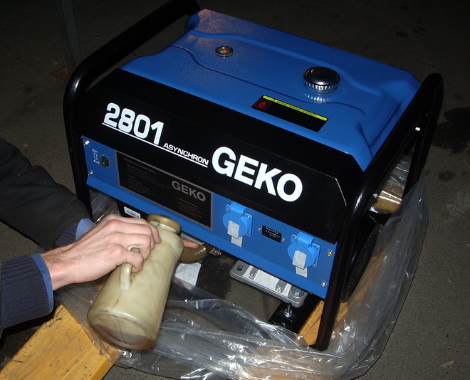

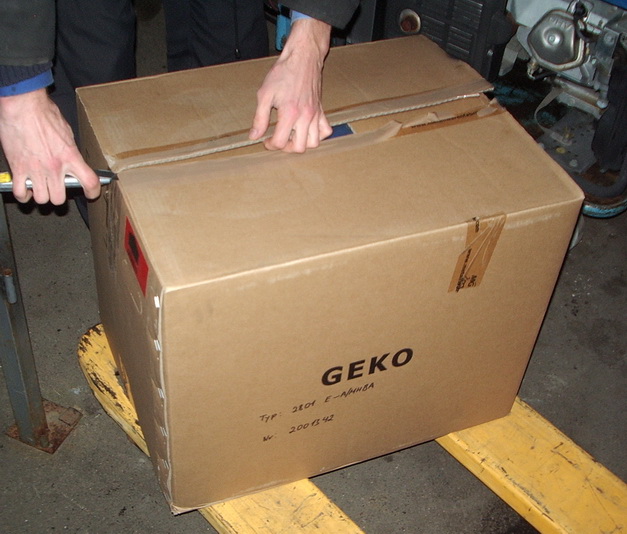

...Давеча продавал малыша Geko 2801 - 2,5 кВт - при мне ребята вынесли запечатанную коробку, открыли, залили масло, бензин, пару раз прокрутили, чтобы масло разошлось, после чего включили тумблер "пуск"...
Станция завелась даже не с пол- а с четверти оборота!.. Эх, могут же немцы...
