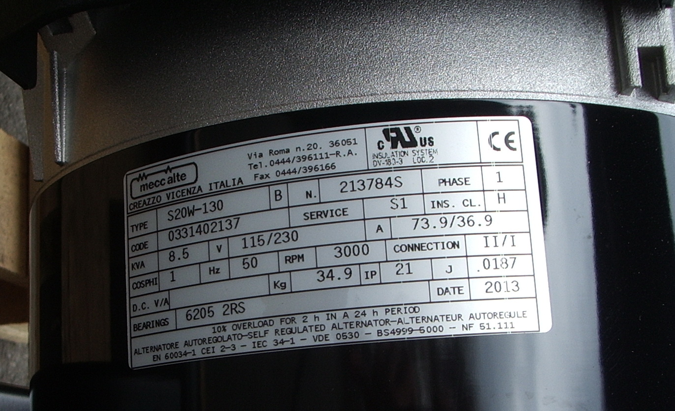

На официальном сайте вообще многозначительно написано: Type With collar and brush Regulation Mechanical Protection class IP 23 Insulation class H
Французский сайт SDMO как-то вяло обновляется. Там же выложена (ссылка устарела) в PDF, где на стр. 14 по Technic-ам пишут:
* This genset may be fitted with an IP54 alternator.
** This genset may be fitted with AVR and an IP54 alternator:
TECHNIC*7500*T AVR IP54.
Надо сказать, у них в каждой поставке какие-то сюрпризы. Большей частью, приятные - типа той же панели Modys, которую на Technic 10000 ставят вообще бесплатно.
По поводу бренда альтернатора на "шестерке" - надо смотреть. На более мощных (RES13) точно MeccAlte.
нечему там просто дохнуть, щетки ходют всю жизнь. Только у емкостного возбуждения бывает кандеры летят, но цена им 50-80 грн.
Это и имел в виду - ресурс у альтернаторов выше, чем у двигателей.
Кстати о моторесурсе: эти цифры нигде не публикуют, но французы в приватной беседе назвали десять тысяч моточасов. Китайцы столько не живут.
По поводу двигателя Kohler CH 440 интересовался у сервисников - по их словам, он бьет Honda GX390 по многим параметрам: мощнее, тише, экономнее и надёжнее. С переходом на Kohler ремонтов стало ощутимо меньше.
Собирают их в Италии на заводе Lombardini - сейчас и SDMO и Lombardini входят в концерн Kohler, так что получается решение из одних рук.
судя по всему он щеточный? Тогда не хочу
что такое альтернатор? єто плохо, когда он щеточній?
Для старта достаточно замкнуть на разъеме две клеммы - контроллер делает холостой прогон, затем несколько попыток запуска. При размыкании - разрывает нагрузку и крутит станцию полторы минуты на холостых оборотах, затем глушит.
то есть в доме поставил выключатель , и запускаешь им, когда нужно генератор, не выходя из дома?
а движок уступает хондовскому?

Альтернатор - электрическая машина, та часть генератора, которая вырабатывает ток. Если хороший европейский, можно брать щеточный, ресурс у них большой. В бесщеточном нет трущихся частей, они считаются вообще неубиваемыми. Плюс не надо охлаждения, потому закрытый корпус.
Да, обычный одноклавишный выключатель. Замкнул - станция заводится. Выключил - остановилась.
Kohler не уступает Хонде, во многом даже лучше. Об этом говорил в предыдущем сообщении.
