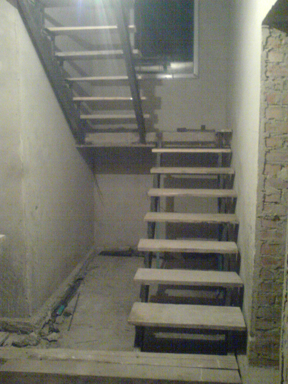

... Тут я в повному штопорі, прошу допомоги!!!! бо завтра сварщік має варити.... Який в моїх варіантах робити напуск доски?
А Ви врахували, що площадка і вищий рівень також є сходинками?
Так рахував. в II частині в мене відмітка підлоги на площадці +151см, відмітка підлоги 2-го поверху +308,5см.
В варіанті а) ставлю 7 сходок а 8-ма це підлога 2-го поверху
В варіанті б) ставлю 8 сходок а 9-та це підлога 2-го поверху
При изготовлении каркаса не забудьте в расчетах первую ступень сделать ниже на толщину ступени(как правило это 40 мм.) Многие забывают и потом это сложно исправить.
II Частина. Висота 157,5 см, довжина 192см. варіанти:
а) 8-сходок, ітого h=19,7см, Lсх=27,4см +напуск 3см
б) 9-сходок, ітого h=17,5см, Lсх=24,0см +напуск 3см
То який варіант правильніший?

Погано, що два марші будуть мати різні сходинки.
А що робити? потрібно виходити з того що є...(((
Поки-що проста констатація факту. Може проміжна площадка невелика за розміром і можна відкоригувати рівень чистої підлоги на ній?
А взагалі важко давати якісь поради без цілісної картини. Тим більше, що немає ніякої гарантії, що Ви все правильно виміряли. Адже з Ваших питань видно, що Ви вперше підійшли до цієї справи.
Може завтра зварювальник все розтавить по своїх місцях?
Заміри робилися із зварювальником разом, все виміряно правильно, я просто просив поради щодо рішення у Частині II: варіант а) чи б).
Сам схиляюсь мабуть до б) де h=17,5, b=24,0см +3см напуск,
Мабуть коли піднімаєшся, друга частина підйому найважча, і коли там буде висота 19,7см то це буде напряжно...

Правильно схиляєтесь, оскільки оба варіанта однаково відхиляються від оптимального.
Всім дякую за допомогу. тільки приїхав з будівництва, зробили)))
перша частина до площатки получилась на 7 сходок, h=18,6см, L=25.7см . Ця частина просто супер. як писали "сходи самі несуть на гору"
Друга частина....9 сходок, вирішили на 5см залізти на площатку ітого h=17,55см, L=24,75 см . Як на мене (рост 182см) забагато сходок, але ж 2-ий поверх роблю для дітей (моя спальня на 1-му) думаю піде
Тому що у Вас L + 2h = 62.9 см, тобто майже пряме попадання:
Сума 1 глибини і 2 висот сходинки дорівнює приблизно 63+/-2 см.
Досить непогано. А Ви хвилювались. Успіхів у подальшому будівництві! :beer:
Варіант 19.2х27.1 кращий
убиться можно при таком раскладе, 16х300 идел итого 1 вариант лучший

Краще відразу вбитись ніж ходити по 1 варіанту 16.5х22.5. Варіант 2 непоганий

Мене трошки беруть сумніви, чи правильно я вибрав, що зробив по варіанту б) слідуючу частину
б) 9-сходок, ітого h=17,55см, Lсх=24,75см +напуск 3см
