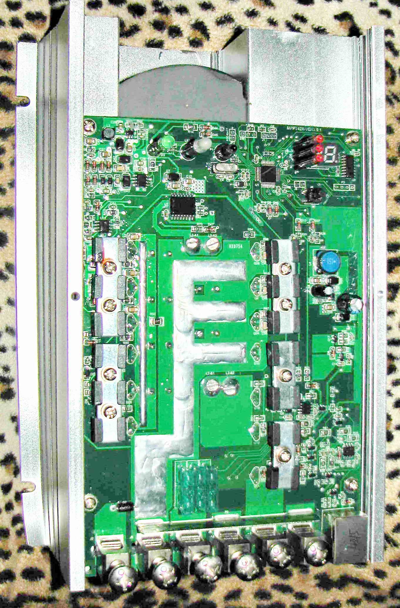

Всем Доброго дня суток!
Да уж полемика разгорелась не не шутку.:D
Не будем говорить о квалификации ТС (я о себе :)) но с электроникой я уже давно. А в тупик попал по причине:
1. Измерения мультиком показали, что нет однозначности в соединениях минусовых клем панели, аккума и выхода контроллера.
2. Я по знаку зодиака Дева и поэтому сначала хочу понять что и как а потом залазить с паяльником в прибор.
3. Отсутствия своевременного ответа у разработчика, а именно Epsolar.
Судя по всему предыдущее письмицо мое как то пропало у них, ибо на все вопросы ранее они отвечали всегда быстро. Повторное письмо было отправлено вчера и сегодня с утра я уже имею ответ.
А ответ такой: "The negative terminal of the solar panel connect with the negative terminal of battery and negative terminal of load inside
the controller. This design is for saving space inside the controller."
Теперь я вообще ничего не понимаю, так как если по словам Epsolar все минуса объеденены, откуда статика на нагрузке?
Вчерась в 12 ночи была собрана следующая схема заземления:
1. Востановлено прямое подключение заземления на "-" аккмулятора.
2. Установлено на "-" панели и на "-" нагрузки по 1.5 МОм резистору.
Статики с утра нет. Но утренный ответ от Epsolar меня вообще ставит в тупик. Проблему то статикой я похоже устранил (не без помощи форумчан :beer:), но причина непонятна и ответ разработчика ясности не вносит.

Но Проблема решена!
А теперь по существу как. К сожалению ни какие приблуды не помогли :(. Все оказалось намного проще.
Причина была до банальности простой, и совершенно не связана с применненным оборудованием :). Виновники оказались вездесущие Шамшуды и Равшаны. В субботу опять пришли удары током и это при заземленной системе. Сама не зная, ответ подсказала жена "я начинаю бояться нашего коридора". У меня мысля возникла: статика появилась после моего приезда, когда Равшаны закончили зашивать стены и слать новый линолиум в коридоре. Я потом вообще поснимал светильники и через часик получил такой удар :o. Без светильников статика образовывается намного быстрей! Короче бились не сами светильники, а когда подносишь руку к светильнику. Статика лупила со стены, а впечетление, что тыркали светильники. Начал лазить по стенам и по полу и выяснил, что линолиум то у меня не тот, что я покупал (рисунок тот же, качество не то)! Вызваный в обед прораб мягко офигел, быстро решил вопрос о замене. Линолиум уже поменяли к вечеру и статики как не бывало, ходил специально даже в шерстяном костюме- НИЧЕГО! К стати когда они его меняли, они сами подпрыгивали как мячики- током лупило огого как! Уже прошло более суток, все светильники стоят, все работает, статики нет.
Так, что уважаемые спецы и никакое оборудование оказалось не виновато (вопреки всем умникам, которые понтовались, мол купил дешовку на 2 рубля, а хочет работу получить на 20).
Всем желающим помощь Огромное спасибо :beer: :beer: :beer:

дополнение
Бесплатной электрической машины как не бывало :)

Тут один хороший человек прислал мне на почту фотки моего контроллера. Может кому надо внутренности.
Кстати действительно все минуса перемкнуты пластиной. На фотке хорошо видно. (Новая темка для флуда :) )
