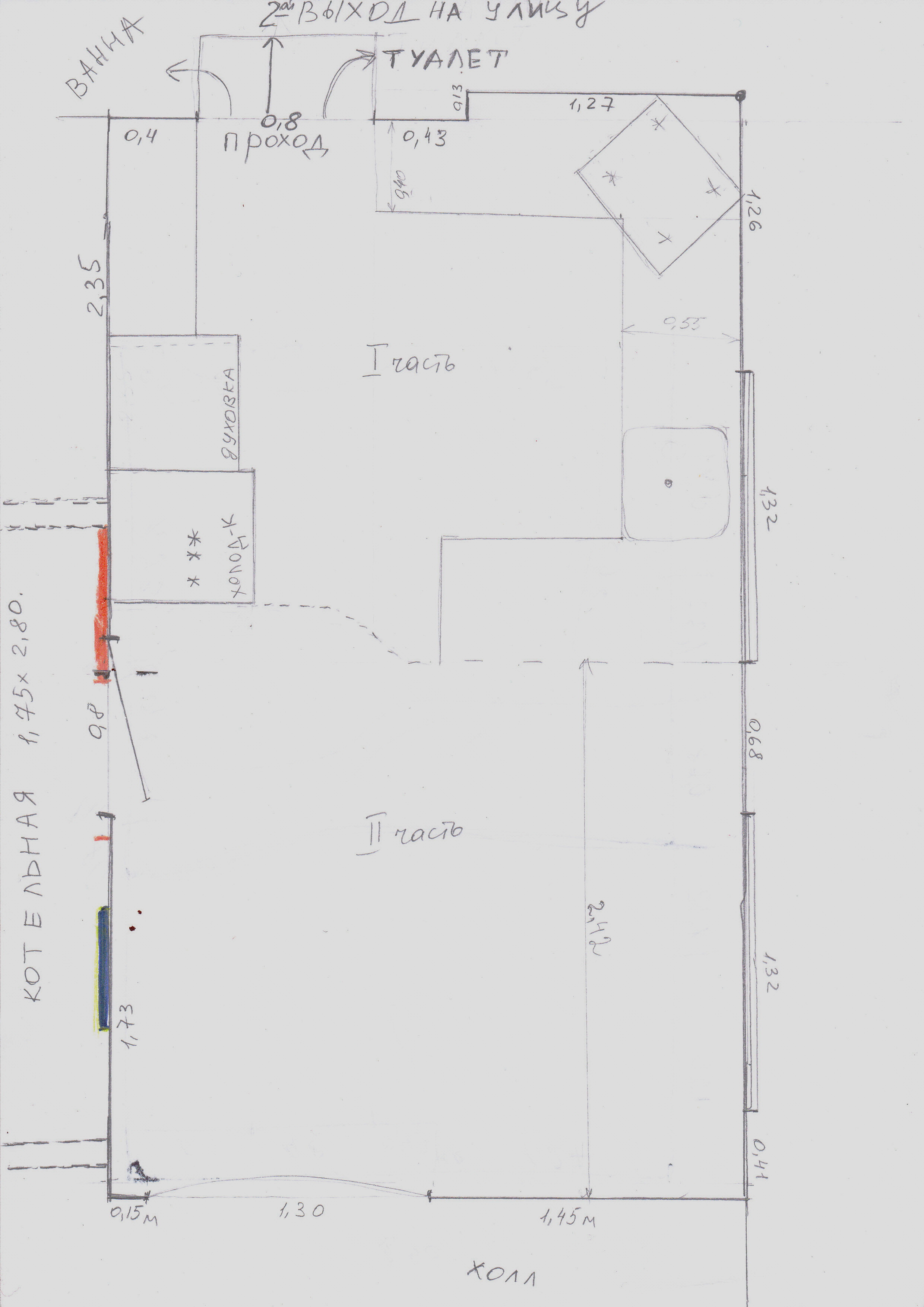

Здравствуйте!Помогите мне пожалуйста... В свое время была глупа и наивна, думала, что все сделаю сама в плане проектирования и дизайна (любительского) и вот уже второй год в состоянии "холодной войны" с мужем из- за ремонта кухни.Кухня проходная размер 2,9* 4,85 по левой стороне, по правой 4,98м, пол -ступенькой 1-ая часть кухни выше на 15 см. 2-ую часть хотелось бы сделать обеденной с диванчиком ,поскольку семья из 4 человек+3родственника+ гости (частые),надоело в зале постоянно убирать объедки.
Спор из- за холодильника!!Я предлагаю сместить дверной проем в котельную ( красная линия),ступеньку выровнять и утопить холодильник в стене на 15 см,чтобы он встал под общую линию с духовкой и мебелью,соответственно проход сместить в право на 10 см
Муж предлагает очень просто и рационально: сделать нишу в котельную(синяя линия) и полностью спрятать холодильник под линию стены
Может у Вас будут какие-то варианты? совсем другие?
Основная проблема всей планировки- это то что кухня является проходной и расположение холодильника только незначительно улучшит ситуацию. Такое решение противоречит не только санитарным , но и нормам удобства, в чем я полагаю Вы уже убедились.
На мой взгляд холодильник может остаться на своем месте ( так как расположение его в нише приведет к лишним шагам к нему, что более с годами превращается в километры и целые часы времени потраченные на эти несколько шагов) но его можно отгородить от второй зоны декоративной стеной или декоративной гипсокартонной конструкцией.
Может так? Сделать отдельный вход в комнату 1, продлить стену и сделать в ней дверь в комнату 2, а вместо с/у сделать 2 встроенных шкафа - задними стенками друг к другу, а дверками развернуть один в детскую (получится глубже), второй - в прихожую.(Рисовать буду долго)
На мой взгляд основная проблема планировки - это не расположение служебных помещений, как то : су и гардеробные , а расположение открытой кухни в транзитной зоне, с этим будет связано множество неудобств в период эксплуатации.
Во вложении мое решение входной зоны и зоны кухни- гостиной, это схема зонирования все углы можно либо скруглить либо смягчить мебелью ( сделав углы под 45 градусов)
Я тоже аргументирую лишними киллометрами...Была бы возможность переделки,перепланировки дома, многое бы поменяла....Для Матильдывсегда хотела ,чтобы возле спальни родительской был с/у,может Вам поменять местами детскую и спальню.На своем опыте -нас 4человека всегда проблема очередь в с/у:-) .хорошо,что на втором этаже запланирован еще,но пока не функционирует.

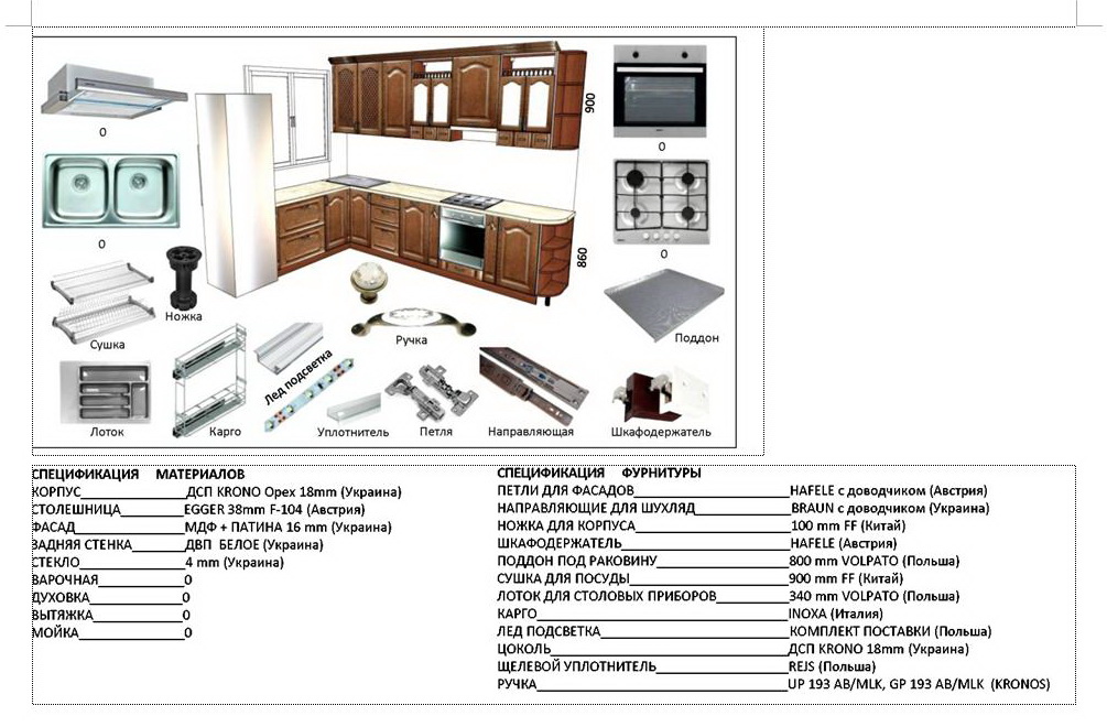

Набросал проект такой кухни. Подскажите, может что-то не так. Может что-то можно лучше сделать. Использовать другие материалы, толщины, итд. Спасибо.

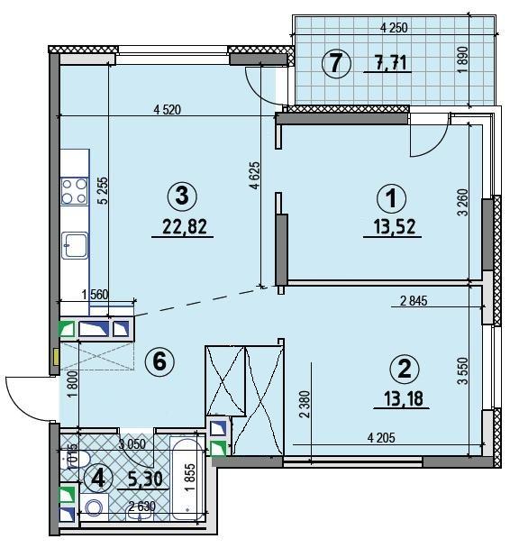

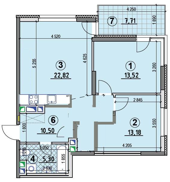

Здравствуйте! У нас двухкомнатная квартира с двумя сан.злами. Стал вопрос отдельной комнаты для ребенка, и в то же время хотелось бы где-то разместить гостей на ночевку. Потому решили перепланировать зал в кухню-гостинную, а кухню в детскую. В кухне-гостинной планируем разместить ТВ (50 дюймов) с аудиосистемой, и мягкую часть минимум для 5 чел., для просмотра фильмов.
Подскажите пожалуйста с вариантами дизайна кухни-гостинной. И вообще, советом, может где стены передвинуть и т.д...
Кхня по проекту - 11,96
Зал - 18,84
flat.pdf

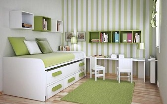

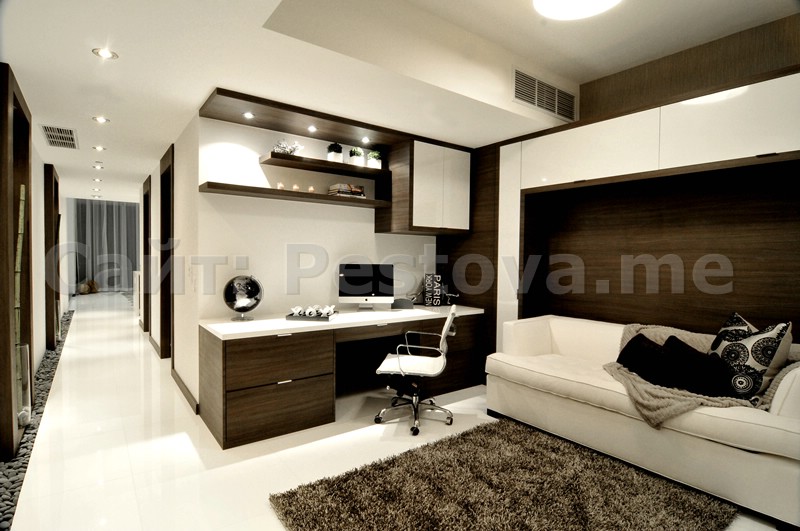

Сложно советовать без информации о мебели, где, что у вас размещено. Но если в общем:
Сначала по высоте
1)Цвет потолка должен был светлее цвета пола и стен. Чаще всего делают белый.
Если к этому часть стены под потолком выкрасить в цвет стены- потолок визуально поднимется. Под потолком можно поклеить широкий багет, и покрасить его в цвет потолка.
2)Если потолок сделать глянцевым(натяжным -если вы одобряете такое, или выкрасить глянцевой краской), то отражая свет он визуально подымится.
3)Если по краям потолок приопустить(ненамного, хотя бы на минимальную величину для гипсокартона см до10), то внутренняя часть потолка, которая окажется в такой рамке, будет выглядеть визуально выше. Обычно такую рамку делают или по всему периметру комнаты, или так выделяют мягкую зону.
А в приопущенную часть потолка монтируют точечные светильники.
Так же размещают светодиодную подсветку сбоку короба, это дает очень касивый эффект "парящего" потолка.
Если балка вдоль стены у вас не очень широкая, то можно потолочный короб-рамку делать исходя из размеров балки.
4) Вы абсолютно правы, любые вертикальные линии поднимают потолок. Это не обязательно должны быть обои. Например, стеллажи с четкими вертикальными линиями. Стеллажи должны быть контрастны по цвету к стене, или такого же оттенка, но обязательно темнее на пару тонов.

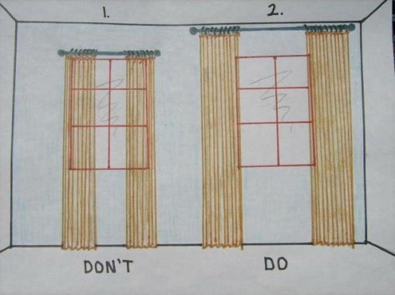

Очень помогают задать вертикаль шторы. При низких потолках, только шторы от пола до потолка на потолочном карнизе. И идеально спрятаные за потолочный выступ(так не видно края штор, и создается ощущение большей высоты). Причем, опять таки, шторы темнее чем стены. Нам же нужны видимые вертикали:)
Чаще всего, все это комбинируют. То есть, белый или очень светлый потолок (возможно глянцевый), с широким багетом или окрашеной верхней частью стены в тон потолка, шторы до потолка. И вертикали по стенам(обои, мебель, декор)- это самый простой вариант. Если сложнее, то делаем короб по периметру потолка, и шторы заводим за него. Короб обязательно грамотно подсвечиваем.
Я думаю, что в вашем случае, потолочный короб лучше не делать, или только на какую-то часть комнаты. Так вы заодно и функциональную зону выделите.;)
(Все картинки находились в поисковике на запрос "поднять потолок в комнате")

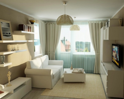

По визуальному расширению комнаты. (И снова простите за "метры текста":D)
В идеале, комнату визуально нужно привести к квадрату. Для восприятия это максимально гармонично.
1) Ваши боковые стены по 5.7м должны быть светлее стен по 3м.
2) Если вы можете менять напольное покрытие, или его еще нет, то стелите его перпендикулярно стенам 5.7м. Или же по диагонали от входной двери. Так вы разобьете геометрию комнаты, и заодно зададите направление взгляду не вдоль стен 5.7м
3) Если можете, то и светильники располагайте перпендикулярно стенам 5.7м. Светильники желательно вытянутые в горизонталь. На пример, kursremonta.ru/dizajn-kvartiry/dizajn-uzkoj-komnaty-373
А для того, что бы не "съедать" высоту, они должны быть в большинстве припотолочные. То есть не свисать вниз(если только вы не хотите целенаправленно выделить определенную зону).
4) Думая про балку на потолке. Ее можно использовать для ниши. Суть в том, что бы на стене 5.7м сделать конструкцию в виде рамки(это могут быть полки, стеллажи из ГКЛ, или мебельные для книг, декора). Цвет рамки светлый. А вот стену в нише сделать темной(темно-шоколадный, глубокий синий, можно даже черный- это на ваш вкус). Это визуально углубит это пространство, а соотвественно «раздвинет стены». Опять таки, темный глянец сделает вам еще глубже этот эффект.
В этой нише может располагаться ТВ, или наоборот - диван. Заодно вы визуально выделите эту зону.(Без плана мебели, четких размеров балки, и т.п. сложно советовать:pardon:)

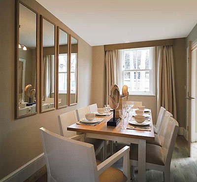

5) Зеркала- главные помощники в визуальных эффектах. Зеркала располагайте на стенах 5.7м. Очень интересно так как на картинке, вертикальными полосами. Тут вы и вертикаль для потолка задаете, и стены «проваливаете»:).
6) Повторюсь, торцевая стена 3м, которая без выхода на балкон- она должна быть по цвету темнее чем стены по 5.7м. Или же с рисунком. Остальное светлое однотонное. В идеале, на глухой торцевой стене 3м можно разместить обои в горизонтальную полоску(картинка внизу для примера). www.etoya.ru/lifestyle/2012/12/16/29887/
НО мы же еще боремся за высоту потолков ;), так что лучше там задать горизонталь...полкой,широкой картиной, или каким-то декором в ширину стены.
Если вход в комнату и окно четко симметричны(и находятся ближе к торцу комнаты), то можно торцевую глухую стену 3м и часть стены до двери и окна сделать темными, или с узором. А все остальное светлым. Так визуально будет выглядеть, что светлая часть на контрасте с темной шире. Есть такая схема б) на картинке внизу. Там может располагаться темный шкаф на всю стену. Только без зеркал(иначе мы только удлиним комнату).

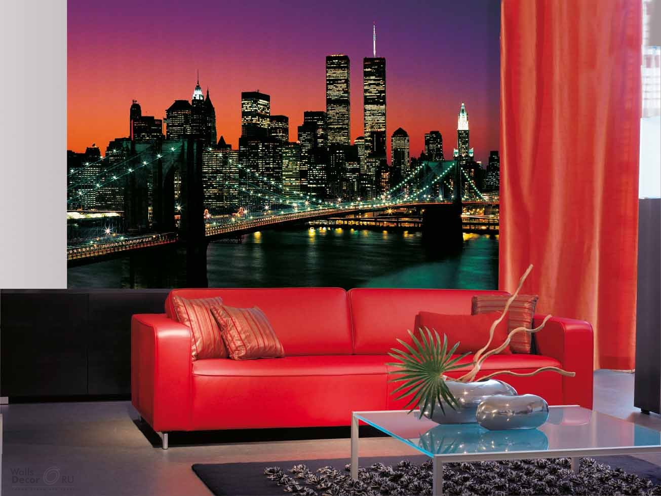

7) На одной стене 5.7м можно разместить перспективу- картину, фотообои. Сейчас очень большой выбор такого декора. Работает так же как зеркало, только с постоянным сюжетом:).
8) Скомпонуйте мебель зонами, по возможности приближенными к квадрату.
Очень надеюсь, что-нибудь из этого пригодится для вашей комнаты.;)
