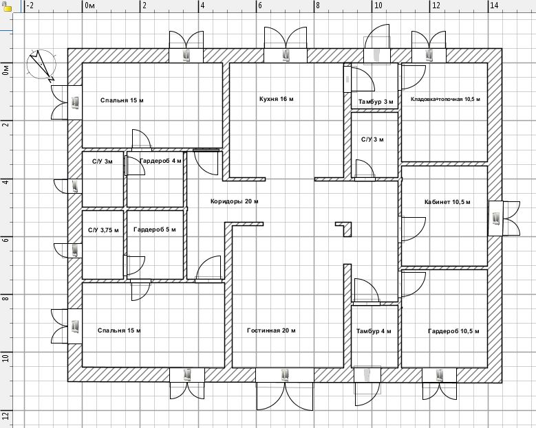

Зал с топопчной необходимо поменять местами. с/у который рядом с кухней должен быть около входа. Выход на террасу из кухни тамбур там не нужен.( в холодное время года пользоваться террасой не будете- функции он не несет. Гардероб больлшой для такой площади дома( он ведь только для верхней одежды- у Вас ведь есть при спальнях еще. Входы в С/у из спален через гардероб не годяться Вы теряеи основную полезную площадь гардеробов на проход.
Спасибо за предложение.
Над планировкой буду думать.
Тамбур при выходе на терасу несет еще и вспомогательную функцию. Там можна оставлять хозяйственную одежду, обувь и не тащить грязь в дом. Да и буферной зоной для холода выступает. Заодно и кладовка отделена - не хочу я постоянно лицезреть на котлы, бойлера, холодильники, склад всякого добра. В зимнее время терасой-то пользоваться не будем но выходить во двор постоянно нада.
По гардеробу я уже питсал, что он может быть переделан в маленькую комнатушку, если нада будет забрать к себе кого-то из пожилых родителей.
По поводу входов в "спальные" санузлы. Такая была изначальная идея спрятать их из виду и убрать вторую дверь из комнаты.

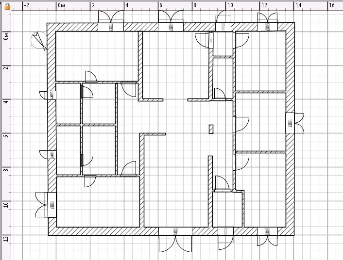

а что тут сказать. с масштабом что-то не пляшет.
Вот планировка вычерченная по вашим размерам.
Ширина всех проёмов 900 мм. Окна думайте сами.
Распечатайте её на А3 - будет масштаб 1:50.
Возьмите кальку приложите сверху и на ней рисуйте в маштабе
мебель там и перегородки. Сразу многое понятней станет.
пысы. гардероба мало не бывает :D

С черчением проблем нет, поэтому вручную эскизы и делал.
А в какой программе все-таки сделан план?
дыкЪ я не про проблемы с черчением - я про удобство проектирования дабы сто раз не перечерчивать и не стирать :)
т.е. вы начертили - если надо изменить кусочек, вы не стираете его
а кладёте сверху кусочек кальки чертите на нём. и ещё кусочек и ещё.
Очень удобно и наглядно.
Проще обойти дом чем тратить самое видовое место в доме на тамбур. И гостиная мне видеться на месте кладовой- или основной вход рядом с кухней и дом развернуть. Гостиная должна смотреть в сад!:)
Я бы изменила конфигурацию холла (9). А так, насколько я вижу,мы проходим из 11 в 9 и упираемся в стену кабинета. Хотя если 2,5 м ширина холла. Но всё равно- хочется простора.

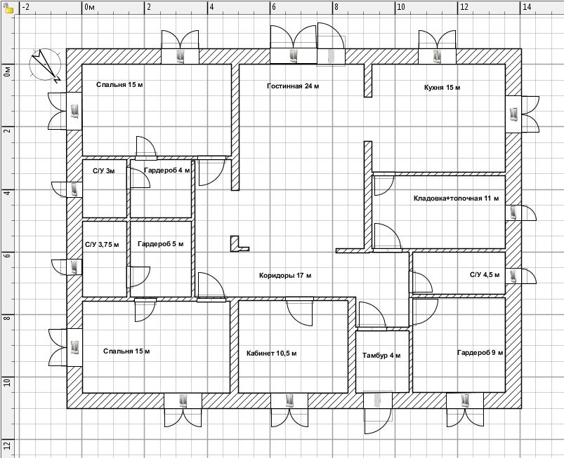

Оцените очередной плод творчества
А где у вас в спальне внизу слева будет кровать стоять?
Спасибо, подкоректирую.
Позвольте выскажусь...:)
Если не ошибаюсь, Вы писали о "наличии" 2-х разнополых детей...и тем не менее "лупите" всего 2 спальни, но с санузлом в каждой...:sorry:...А как же второму ребенку?
Гостевой с/узел при входе - 4,5 м2 - жирновато будет.

Спасибо за варианты, но в них кроме, отсутсвия "любимой" топочной, еще и нету не менее любимой "кладовки".
Ваши варианты рассчитаны на домовладения, где есть дополнительные хоз. постройки. А если их нет? Куда девать кучу нужных вещей?
И еще, немного недопонимаю назначение гостинной в 40 квадратных метров...

Да ради Бога...на нет и суда нет... Я предложил, а вам думать.
Но, если порассуждать: как вы себе представляете совместить топочную и кладовку? Хоть о мерах безопасности подумайте...:o
Необходимые кладовки прилогаются при каждой кухне. Нужные вещи кучами не бывают, а хламу в доме не место! Например я, каждый Новый Год провожу ревизию того, что есть...Год-два невостребовано - значит не нужно. ИМХО
Гостинную в 40 м2 можно ужать, а ваш вариант имеет гостинную (24+17) 41 м2, только совмещенную с коридором.

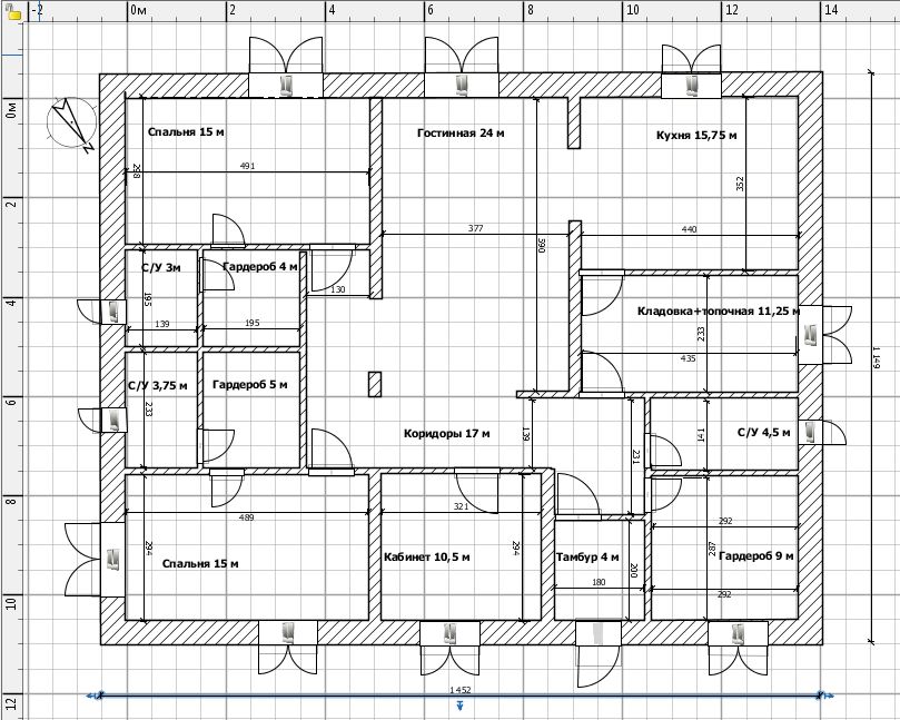

Ну а если серьезно, чем ваши планировки лучше за мою?
Один большой и существенный недостаток архитекторов и проэктантов - это то, что вы делаете много проектов и в своих домах не живете. Делаете так, чтоб было шорошо и красиво сегодня. А если бы вы пожили в своих домах и оценили свои творения с практичекой точки зрения, а не с эстетической, то последующие проекты существенно отличались от начальных.
А тут строишь один раз и на всю жизнь. Тем более, что вы не знаете специфики моей семьи, планов, перспектив.
У меня есть несколько наглядных примеров проживания в часных домах, на которых я учусь как не надо делать.
Тех знакомых, кого площадь его дома не интересует, в рассчет не берем.
Так вот первый построил маленький дом и постоянно что-то пристраевает, переделывает, доделывает.
Второй сделал громадину, с гостинной на пол-дома, переходными этажами. И сейчас его мучает один вопрос "нахрена"?
А третий строитель-практик, в его доме все компактное, продуманное, хоть площадь дома не такая уж и маленькая. Собственно его дом и лег в основу моего проекта.
Так вот, вернемся к вопросу с которого начинали, чем ваши проекты лучше моего? Или же чем мой так плох, что вы его даже покритиковать не хотите?
Мы уже полгода изучаем готовые и из них ничего не подобрали. А в "нашепридуманном велосипеде" учтены пожелания всех членов семьи.
Просто ваша точка зрения воспринимается как "Да не хочу я с вашим разбираться. Смотрите, что у меня есть!".
А у меня усть два эскиза. Между ними и выбираю.
