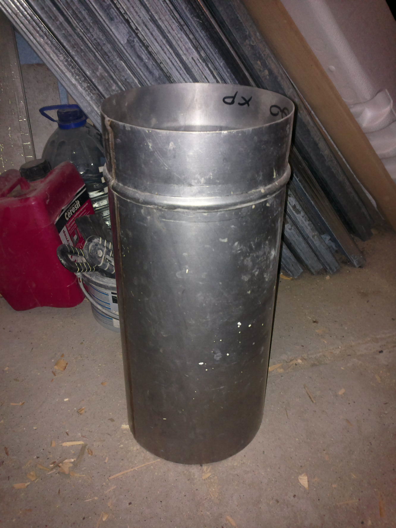

Dron Опубліковано: 13 грудня 2012 Автор Поділитись Опубліковано: 13 грудня 2012 У кого может завалялся кусок нержавейки для дымохода диаметр 200 мм? КУПЛЮ. Надо сантиметров 15-20 с "мамой", а то жалко покупать 0,5 м и 30 - 35 см выбрасывать. Посилання на коментар Поділитися на інших сайтах More sharing options...
bampo Опубліковано: 13 грудня 2012 Поділитись Опубліковано: 13 грудня 2012 Вечером посмотрю, то-что остаток есть, эт точно, а вот какой ? 1 Посилання на коментар Поділитися на інших сайтах More sharing options...
Igor_M Опубліковано: 13 грудня 2012 Поділитись Опубліковано: 13 грудня 2012 На этапе строительства заложена гильза из нержавейки 200мм. Можно ли к ней подключить каминную топку с "выходом" меньшего диаметра? Скажем, 150 или 180мм? Не будет ли чего "плохого" при этом? СПАСИБО!!! Посилання на коментар Поділитися на інших сайтах More sharing options...
bampo Опубліковано: 13 грудня 2012 Поділитись Опубліковано: 13 грудня 2012 Dron, сорри, "папа" Посилання на коментар Поділитися на інших сайтах More sharing options...
bampo Опубліковано: 13 грудня 2012 Поділитись Опубліковано: 13 грудня 2012 На этапе строительства заложена гильза из нержавейки 200мм. Можно ли к ней подключить каминную топку с "выходом" меньшего диаметра? Скажем, 150 или 180мм? Не будет ли чего "плохого" при этом? СПАСИБО!!! А какие могут быть проблемы? больше, не меньше, у меня выход топки 180мм, гильза-200, всё чудово работает, подвод внешнего воздуха 100мм, вместо 125, никаких негативных моментов. 1 Посилання на коментар Поділитися на інших сайтах More sharing options...

Levandr Опубліковано: 17 грудня 2012 Поділитись Опубліковано: 17 грудня 2012 Dron, сорри, "папа" это у вас остаток? если да, то что Вы пьете?)) Посилання на коментар Поділитися на інших сайтах More sharing options...
Igor_M Опубліковано: 17 грудня 2012 Поділитись Опубліковано: 17 грудня 2012 Був 100% прихильником необхідності гільзування димоходу для каміну. Але alyak, та й інші також, наводять досить обгрунтовані аргументи проти гільзування. 3) Не ставити жодних гільз. Переріз каналу тоді трошки більший ніж потрібно -103%. Зараз більше схиляюсь до варіантів 2) або 3). Що порадите? Я за вариант 3. Поэксплуатируйте, посмотрите как будет себя вести. Если что-то не так, то гильзовать прямоугольной. Может подойдет и фурнафлекс... есть еще какие-то "алюминиевые чулки". У вас же топка с двойным-тройным дожигом с КПД 99,9%...;) Поэтому температура отводящих дымовых газов врядли будет больше 300 градусов... НО лучше спросите у спецов... Посилання на коментар Поділитися на інших сайтах More sharing options...
bampo Опубліковано: 17 грудня 2012 Поділитись Опубліковано: 17 грудня 2012 это у вас остаток? если да, то что Вы пьете?)) А Вы, наверное, курите? Посилання на коментар Поділитися на інших сайтах More sharing options...
