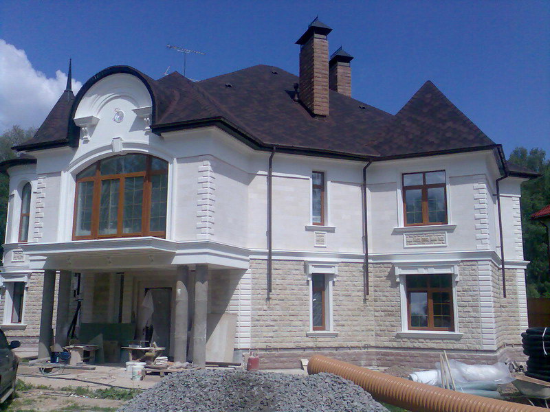

Очень красивое сочетание искусственного камня и декоративной фасадной штукатурки. Так же цветовая гамма очень приятная.
Очень стильно вышло. Только вот эти башенки со шпилями "Made in Jlobograd"... :)
