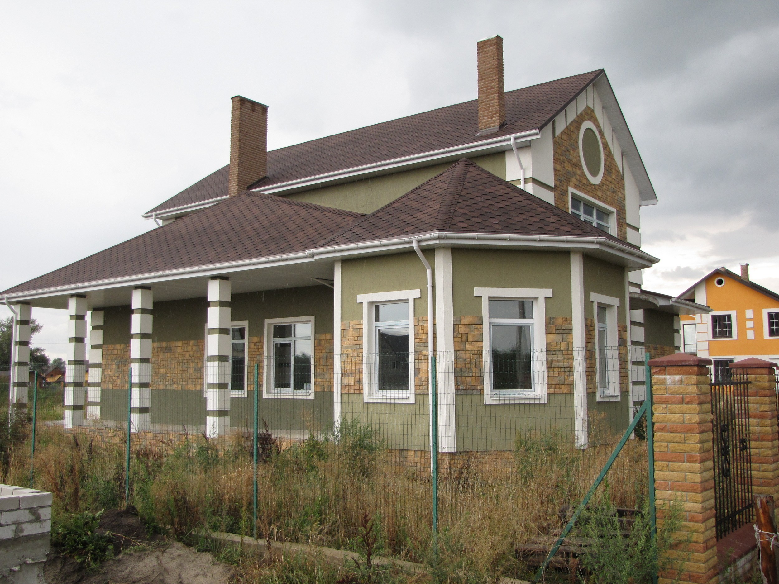

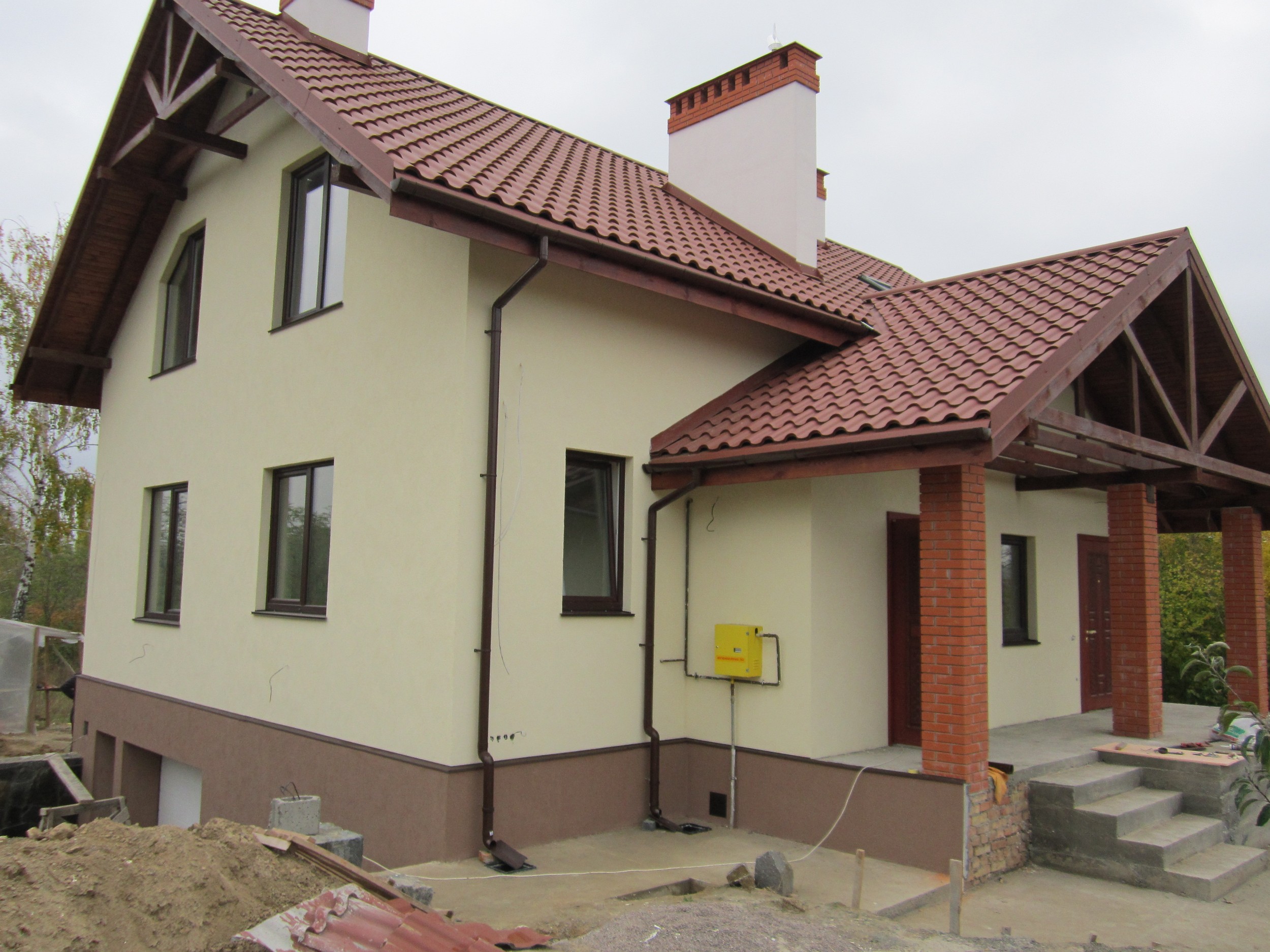

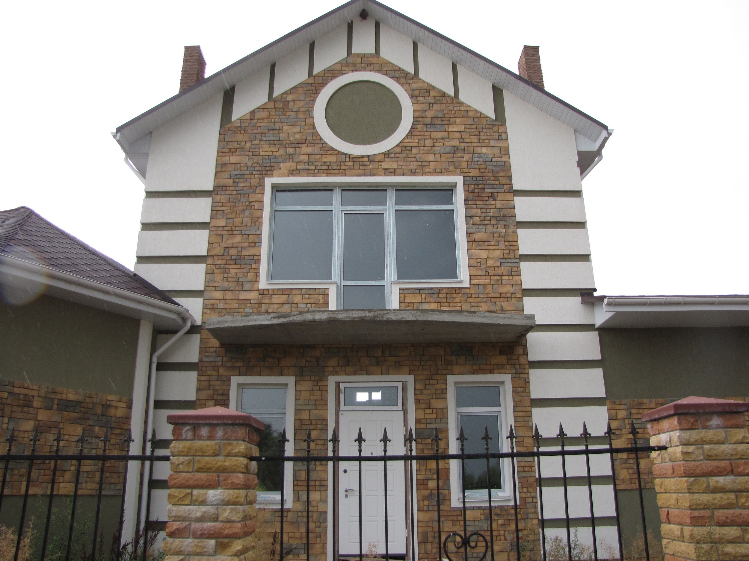

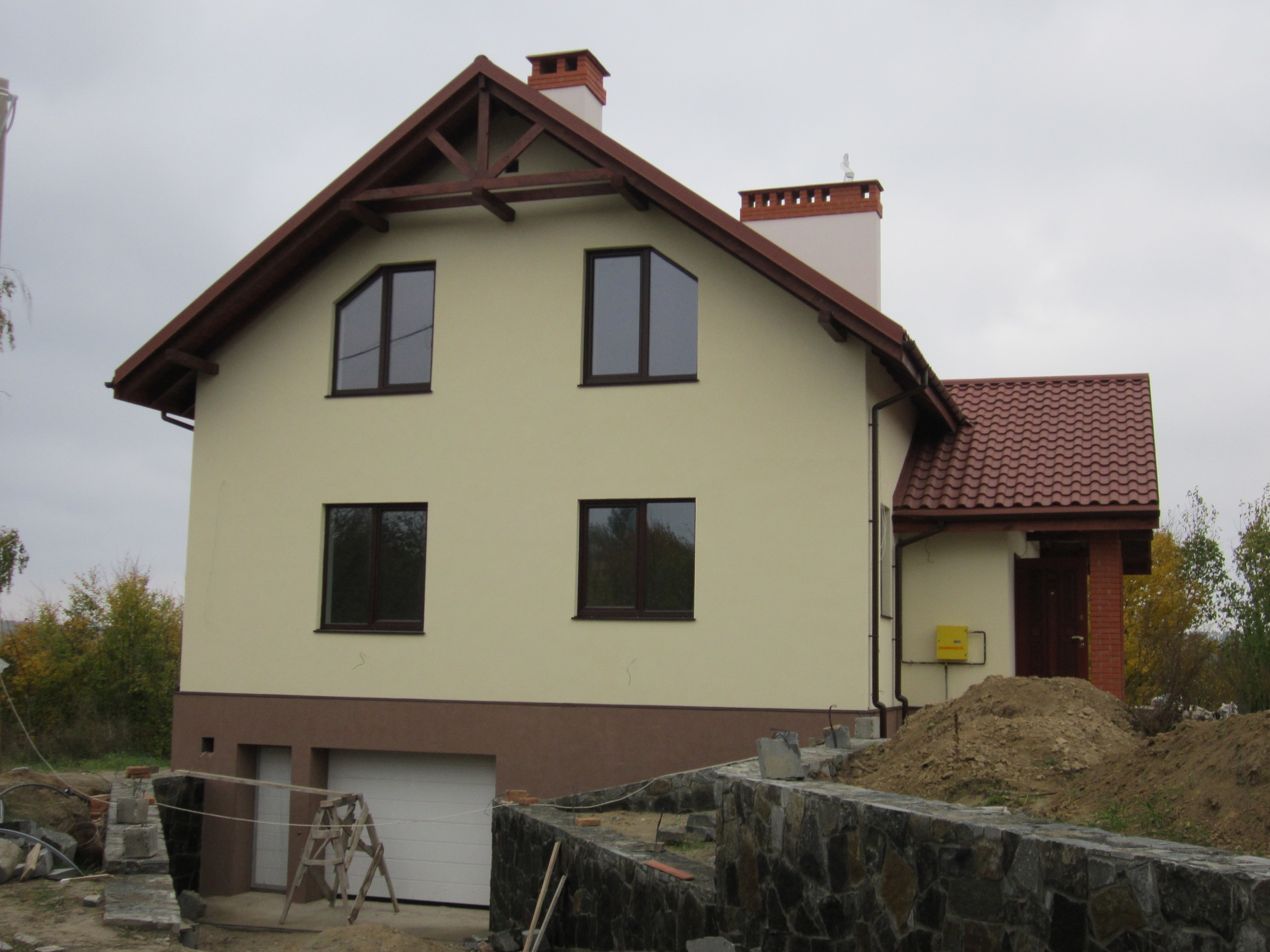

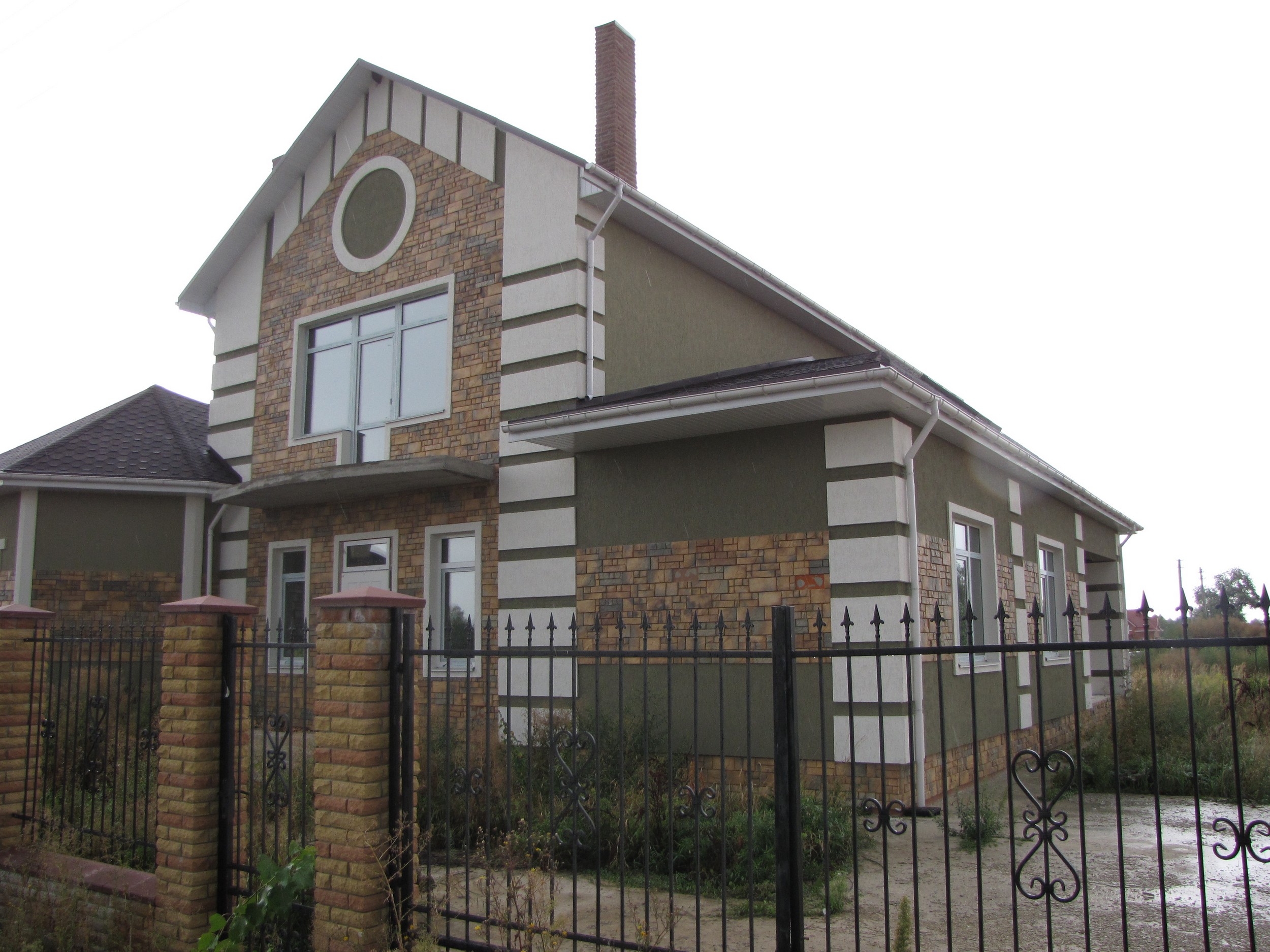

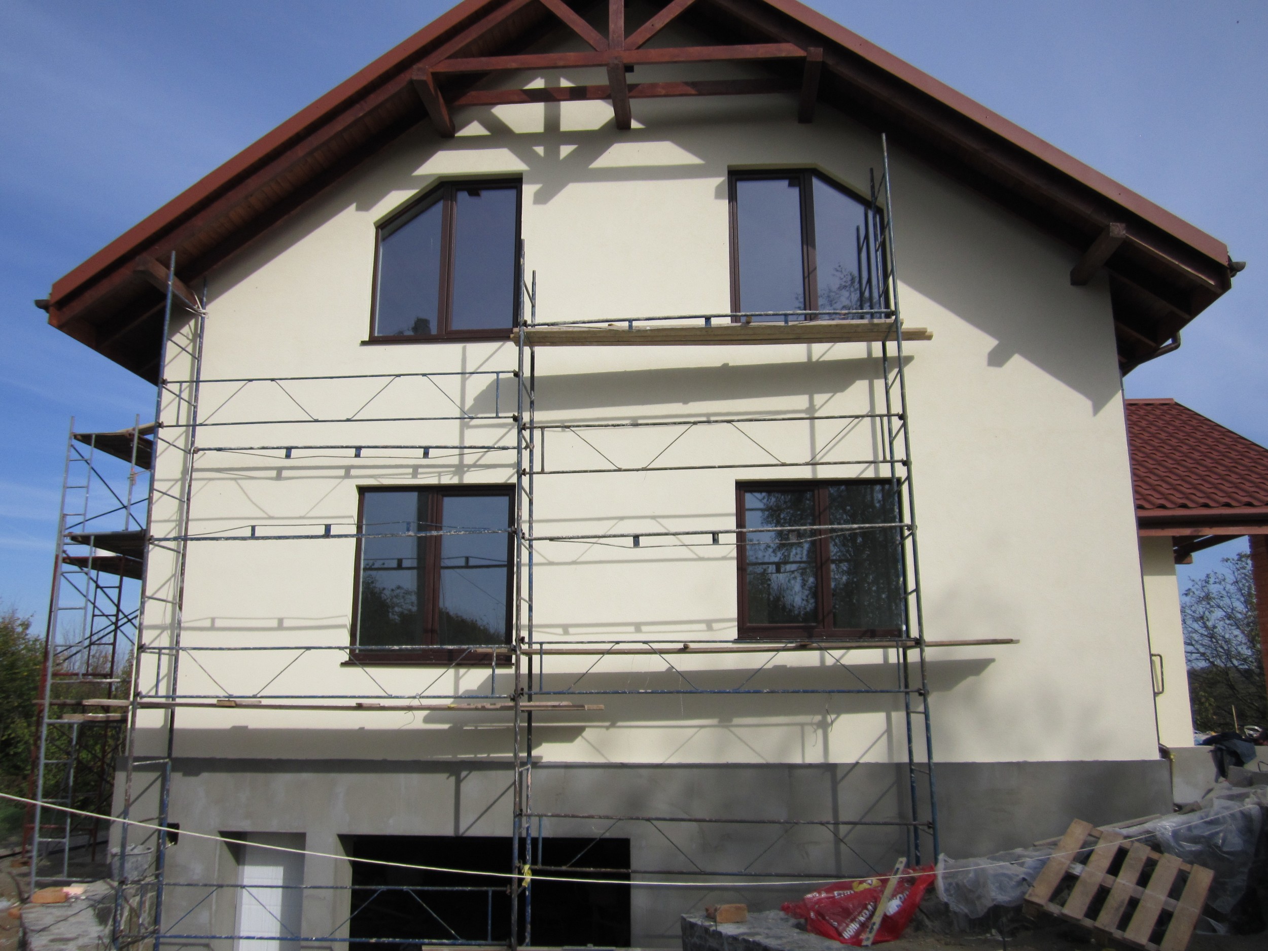

описание к вложению - 2010 год, утепление ППС, материалы Церезит, на фасаде - искуственная плитка - к этому времени рекламаций нет, место действия - Пуховка...
Пуховка
ИМНО облицовочная плитка под камень там лишняя. А так бомба просто.

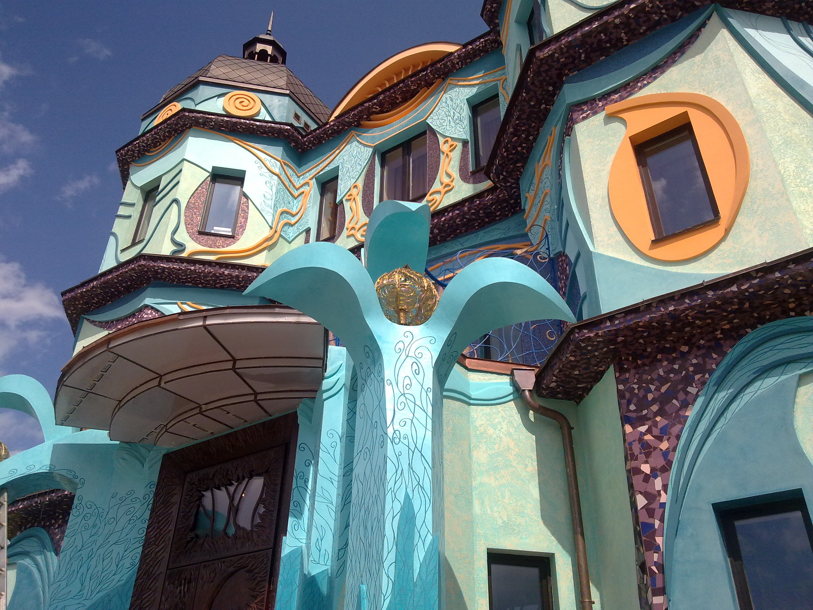

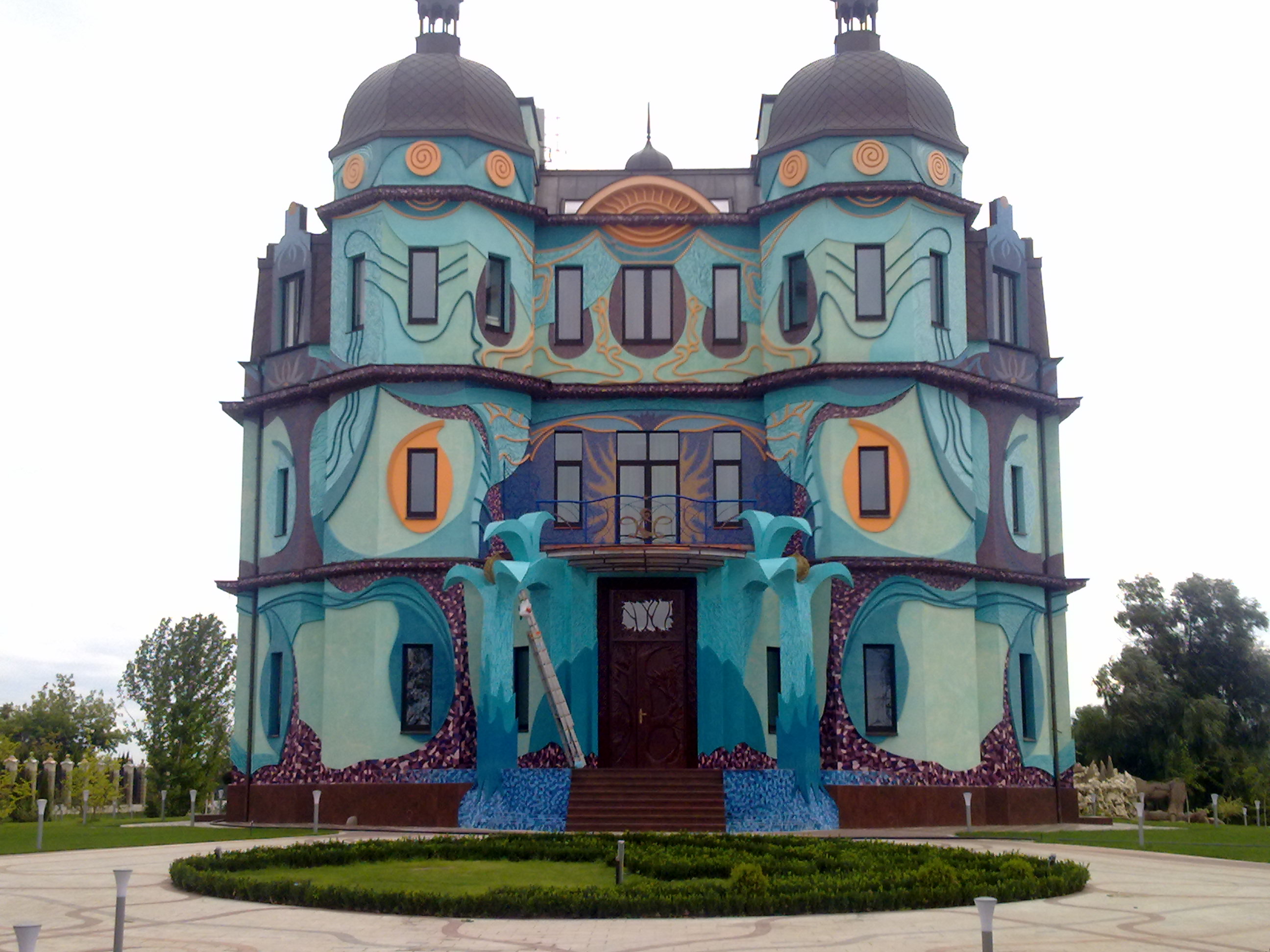

Увидела в интернете, и до сих пор в ступоре... Интересно, что это? Фантазии у людей бурные...
Фасад расписывали?
Фасад расписывали?
Скорее всего, здесь все вместе - и роспись, и мозаика, и декоры - за ценой вопрос не стоял...

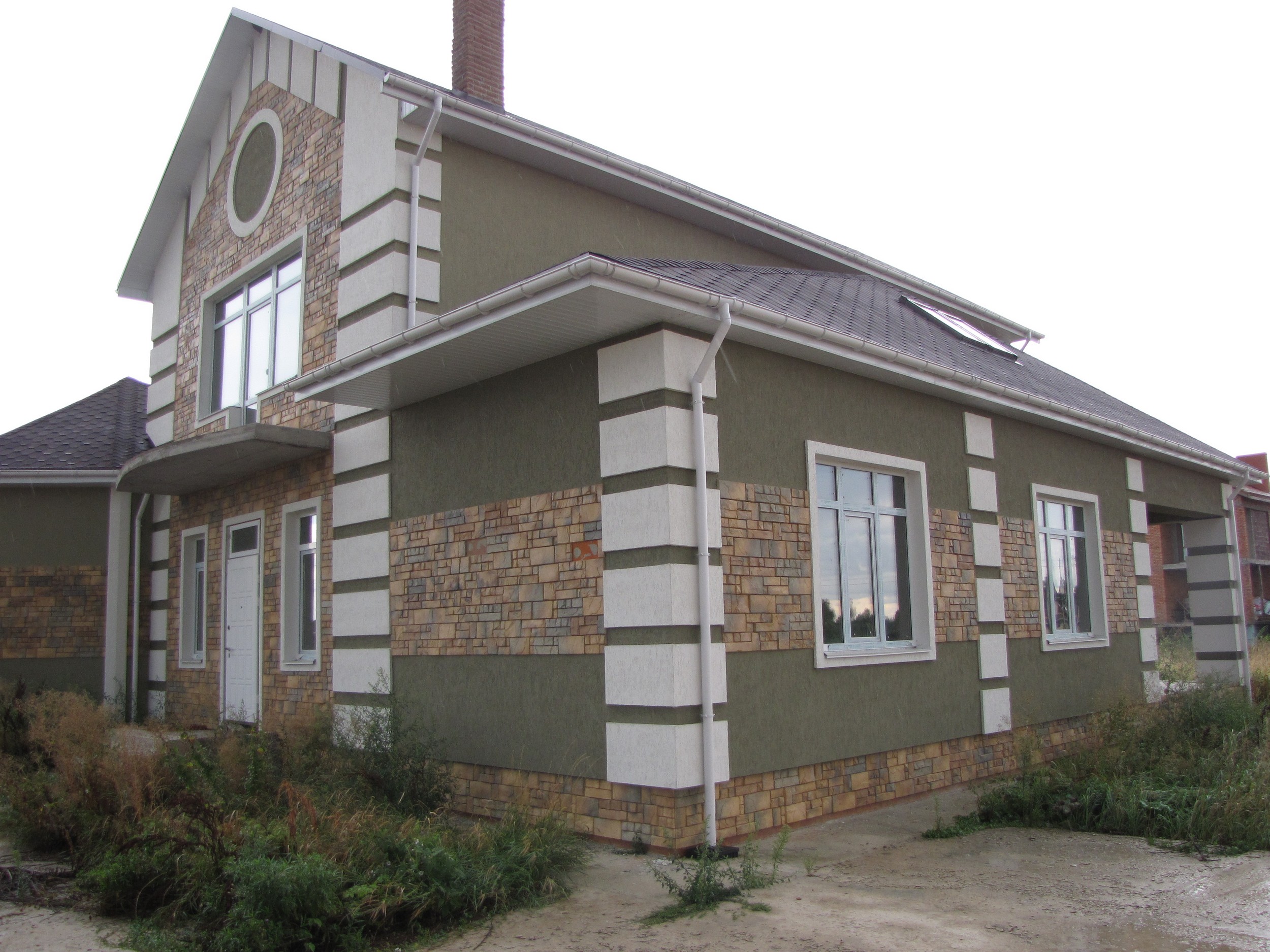

Показываю другой процесс - Заказчик с форума, был проект на фасад, проект остался на бумаге (цоколь - кирпич, фасад 2 цвета, декоры, багеты)...
приоритеты поменялись и получился такой фасад...
