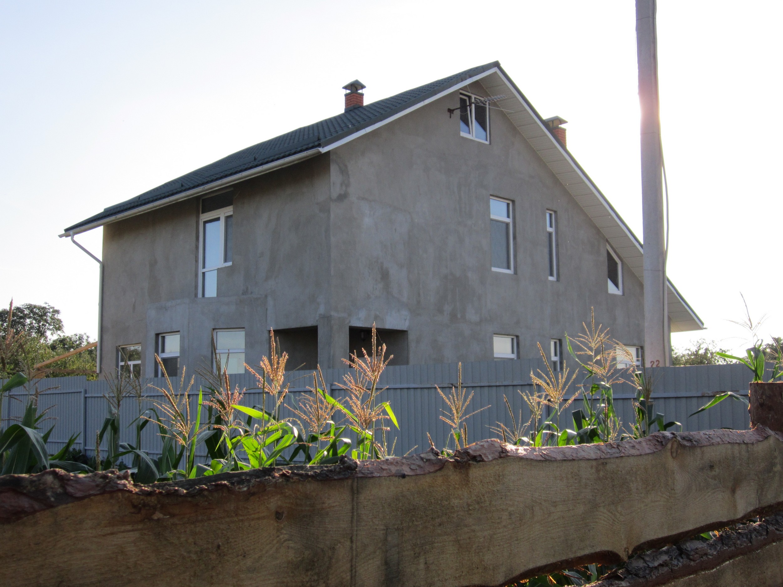

Утепление исключительно наружное... Много будем сбивать, ну а как оформить по декору пока вопрос...

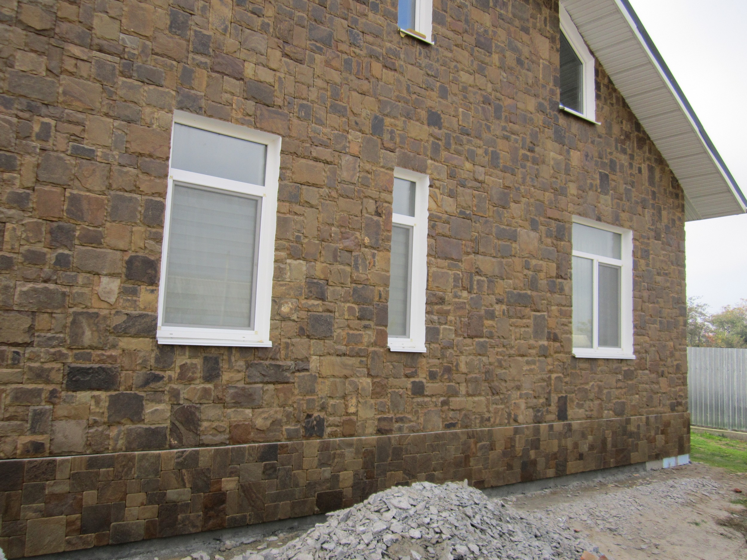

показываю очередной объект - "на вкус и цвет товарищей нет"...предлагаю не давать оценки - событие уже состоялось (Заказчик с форума) - и это его желание, воплощенное в реалию...
п.с. - сентябрь 2012, Васильковский р-н

Мне нравиться. Такой первобытно-современный дом, белые окна и подшива свеса навязчиво контрастируют с фасадом, но возможно и в тоже время его освежают.

Прослідковується явна пристрасть власника об'єкта до каменю,або...просто може була можливість придбати камінь по смачній ціні...Самому дуже подобається камінь,але виключно в поєднанні з іншими матеріалами.

Эта "ветровая" пластмассовая "доска" вообще НЕ контактирует с видом стены! Там скорей всего должны быть искусственно состаренные -опалённые лаги и такой же цветовой гаммы доски. Вот и весь "юмор".

А если подшивка свеса и окна были и дерева и окрашены-как бы смотрелось?
Белые окна и подшивка на темных фасадах (на клинкере еще и швы делают белые) в Европе обычне дело.
Мне фасад нравится!

Белые окна, в Европе? Из чего и где? В жилых домах такой мп вообще не применяют.

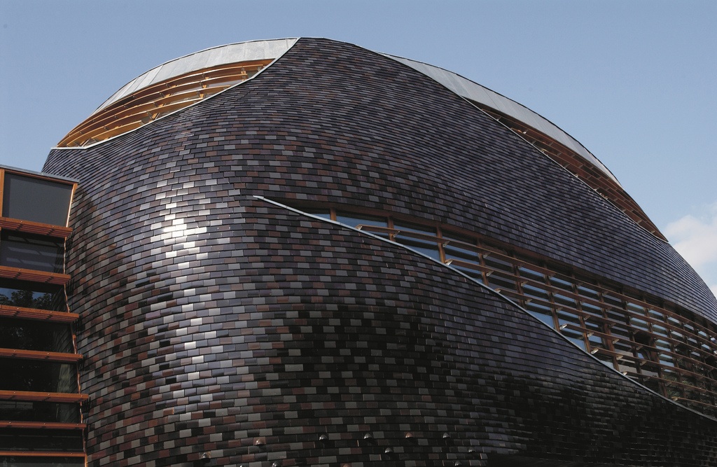

Самый наверное необычный проект и отдела фасада. Здание сферической формы, облицовано керамической черепицей концерна Винербергер
Модель черепицы: Leo Plain 301 Бельгия комбинация 3ех цветов Глазурь
Тротуарная брусчатка: Terca Husum Gelb Bunt - Германия
Кому нужно летальная информация, обращайтесь.

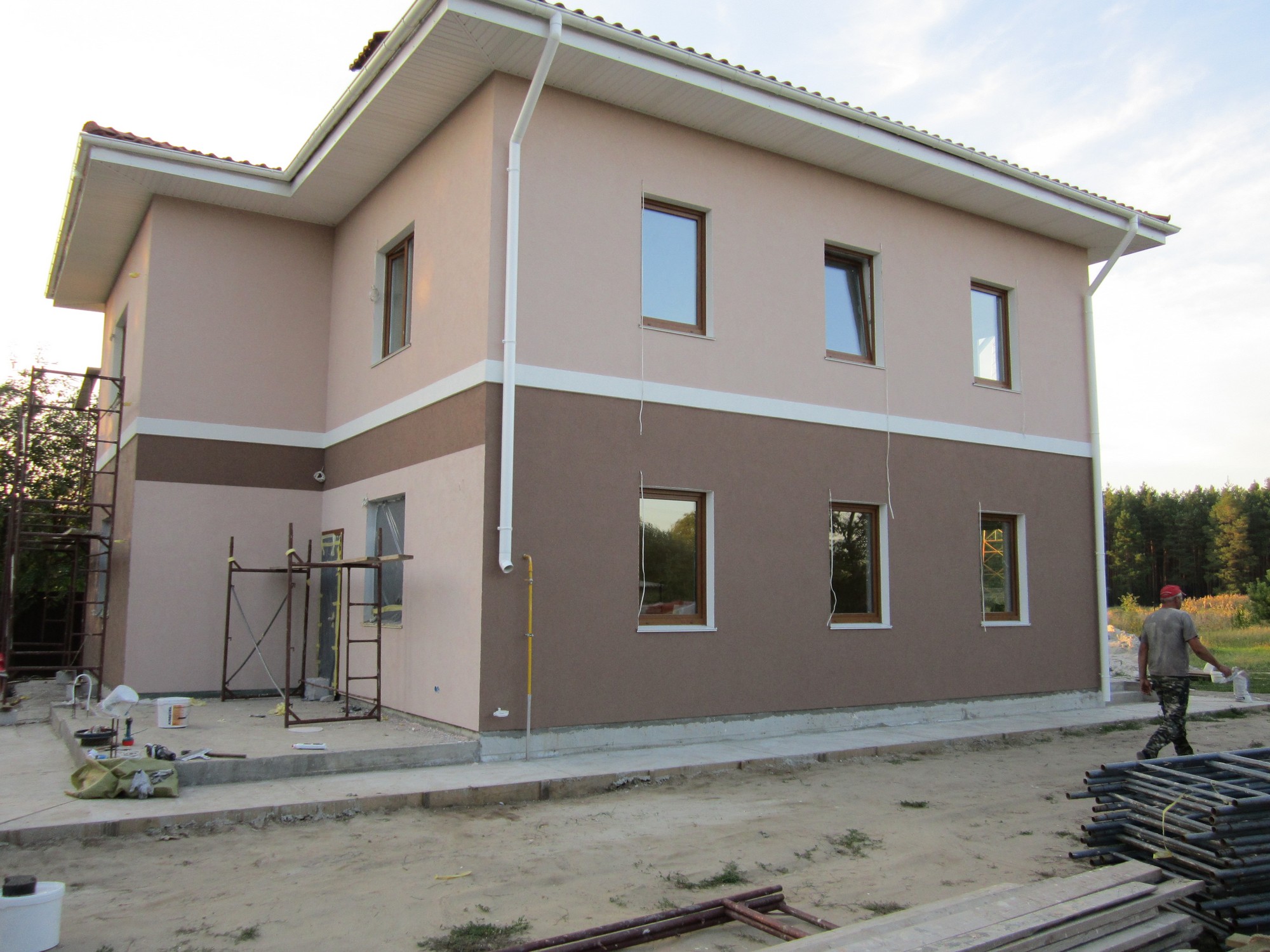

Выдаю очередную порцию инфо по данной теме –

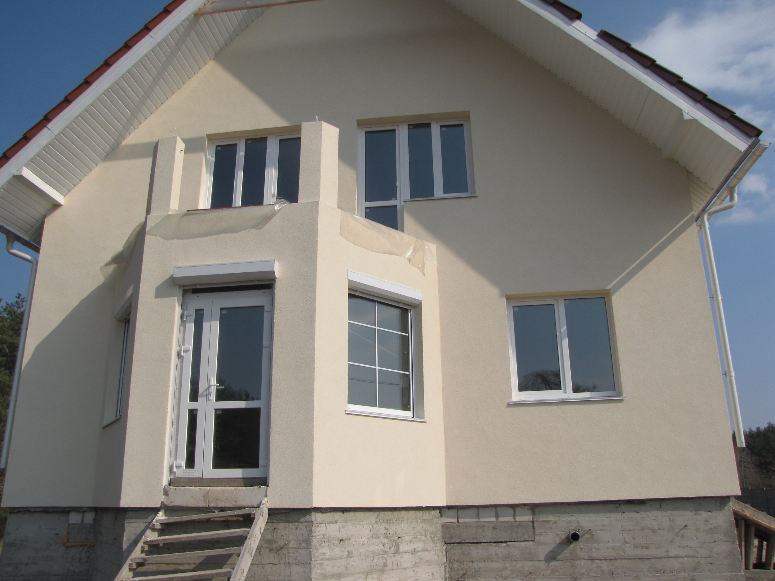

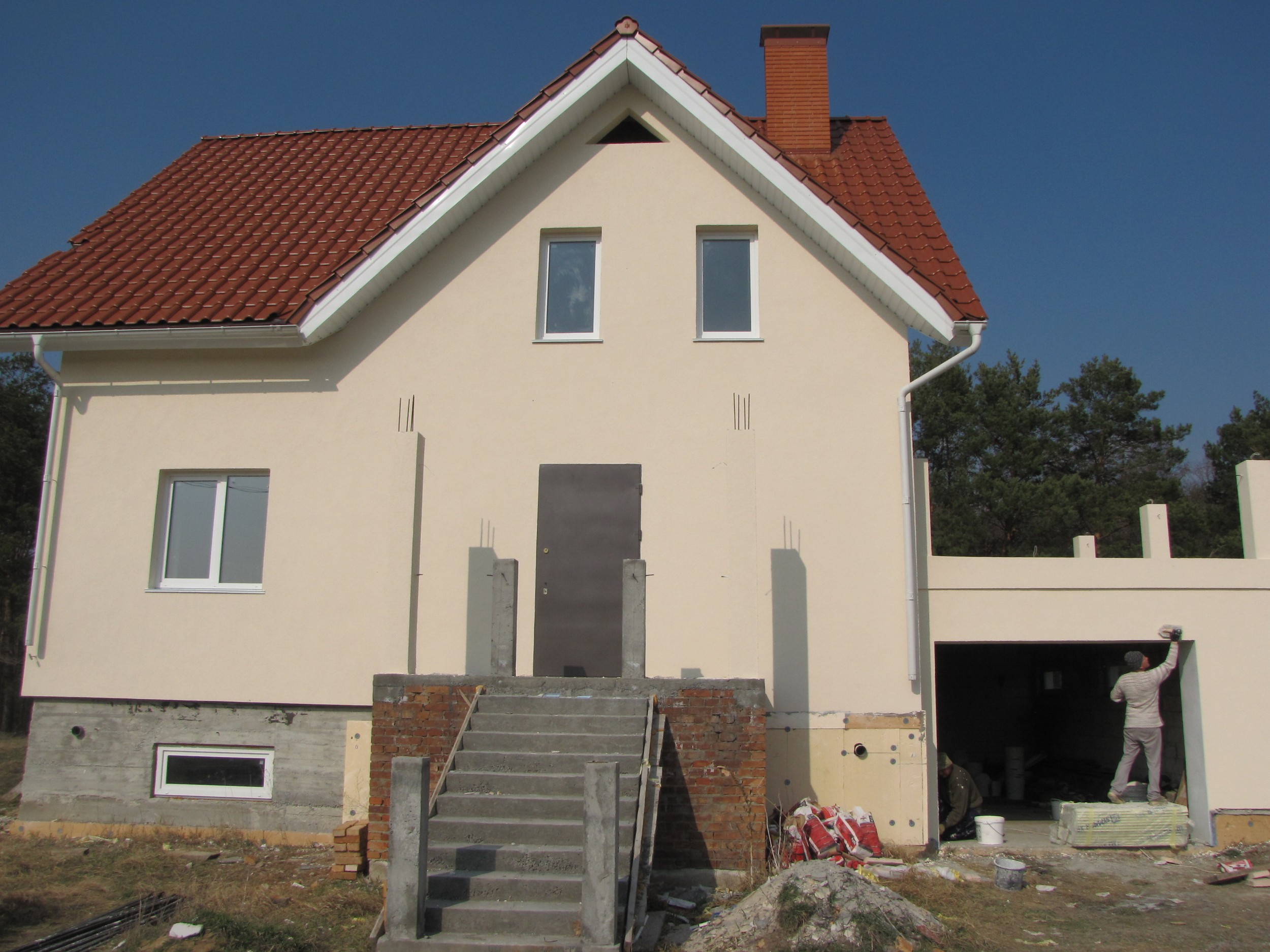

И так – проекта дизайнерского нет, есть рабочий переговорный процесс, в ходе которого (без навязывания) Заказчиком принимается решение – этажи в разных оттенках, между этажами багет белый, откосы окон – также белого цвета…
На фото – 1 этаж, на входе в дом также выполнен по тонированию как и 2 этаж…в чем суть? После фасадных работ будет устроена крыша террасы и цвет стен террасы будет более яркий, нежели стены 1 этажа…
По фото 2 – восприятие оттенков на солнце (отттенки стен не очень стандартные – СЕРЫЕ)…на фотографии (на солнце) видно эффектное слияние цветов в одну гамму…но визуально – это еще ЛУЧШЕ… и дополнение – продолжается подшива свесов крыши…
Заключение – все, что я выложил по данной теме – Заказчики с нашего форума и дальше – есть еще что показать…и снова – Заказчики – наши форумчане…если кто то присоеденится к описанию и решению своих фасадных вопросов – буду только рад…
П.С. - стена 400 мм, перемычки, армопояса утеплены, по фасадным работам - армирование, нанесение декоративного слоя (Крайзель, 1,5 мм, барашек)

Очень понравилось сочетание этих расцветок - подскажите, плиз, как называются эти цвета(на фото):beer:

Андрей, спасибо - не для рекламы - в природе (не на фото) эти цвета воспринимаются еще более эффектно...
Заказчик (наш с форума) остался очень доволен полученным результатом..
выдаю цифровые наименования оттенков по "вееру" ТМ Крайзель -
верхняя часть фасада - 26616
нижняя часть фасада - 26608

Сергей, а у меня вопрос сразу. Когда делали фасад, то обшивку сайдинга снимали? Утепляли до верха, а потом подшивали крышу?
Просто у меня подшивка уже есть, а утепление впереди...:rolleyes:
на этом объекте - дом не утеплялся, стена ГБ, 400 мм, армирование, декоративная штукатурка, подшива свесов крыши отсутсвовала и устраивалась в ходе фасадных работ...
Света, в Вашем случае есть 2 варианта -
а) разобрать подшиву, деревянный каркас подшивы, утеплить стену, смонтировать другой каркас, где рейка на стене будет лежать на утеплителе и дальше устроить все на место...
б) посчитайте затраты на демонтаж/монтаж подшивы свесов, дайте оценку теплопотерям и ничего не предпринимать...стартовая планка закроется утеплителем (и никуда не деться)
с практики - тоже самое озвучивал Заказчикам, не разбирал подшивы свесов ни разу
