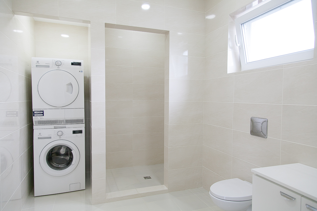

Надо выкладывать перегородку в санузле под душевую кабину.
Рассматриваю раздвижные двери от Равак.
ravak.com.ua/catalog/Razdvizhnye-dushevye-dveri/dushevye-dveri-bldp-2-100-belye-transparent/
Прошу совета, надо ли делать закрытой кабину душа как у Dimatanya (фото во вложении), в которую вмонтируется дверь, или сделать верх открытым?
Сейчас пользуюсь душевой кабиной. Нравится что она закрыта полностью. Люблю попарится в теплоте. Хотя по дизайну красивее без перемычки над дверью. Опять же не надо делать внутри кабины отдельный светильник, который надо ставить влагозащищенный.
Схоже питання, чи треба відділяти санвузол(біде,туалет) від ванної кімнати, по плану в будинку 1 санвузол і 5 чол . проживатиме?
Я бы делал верх открытым. Так проще с вентиляцией, освещением и дизайн красивее. Минус только один - не получится устроить сауну в отдельно взятом объеме. Насколько это критично решать вам.
По-моему это риторический вопрос при наличии всего одного совмещенного санузла и 5-ти проживающих.
Вы правы. Надо делать открытым. Потолок проще сделать, не будет ржаветь арматура освещения, вентиляция общая...

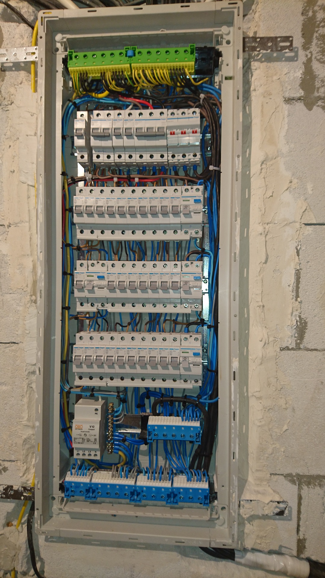

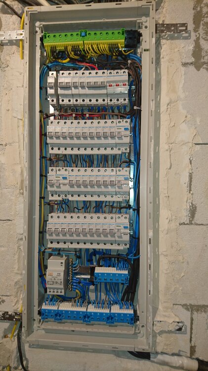

Разводка электрики подходит к концу. Собран один щит. На подходе еще два. Можно критиковать. :)
Зібрано гарно. Чому не використовували хагеровські шини ?
А схеми електро мережі немає? :)
Увы, в шинах я не разбираюсь и сказать не могу. Схемы пока нет.

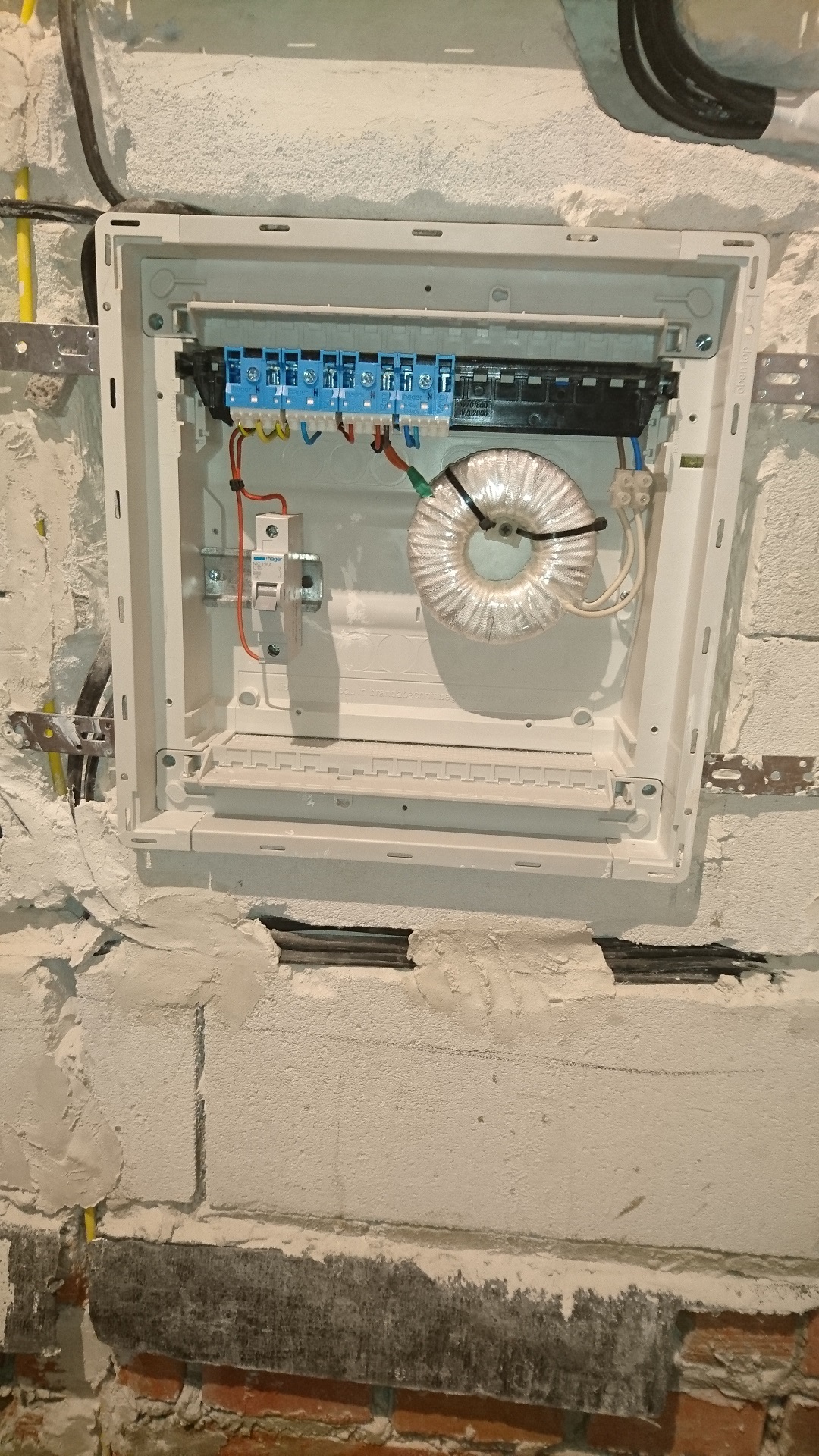

Именно на переменке. Нашел на базаре лампы цоколь Е27 12B 40W
А в чому суть більше 3А по таким тонким кабелям ганяти?
Захисту ніби ніякого
До распред коробки кабель 2,5 мм.кв. Далее до светильника 1,5 мм.кв
Для этого сечения ток в 3А проблема?

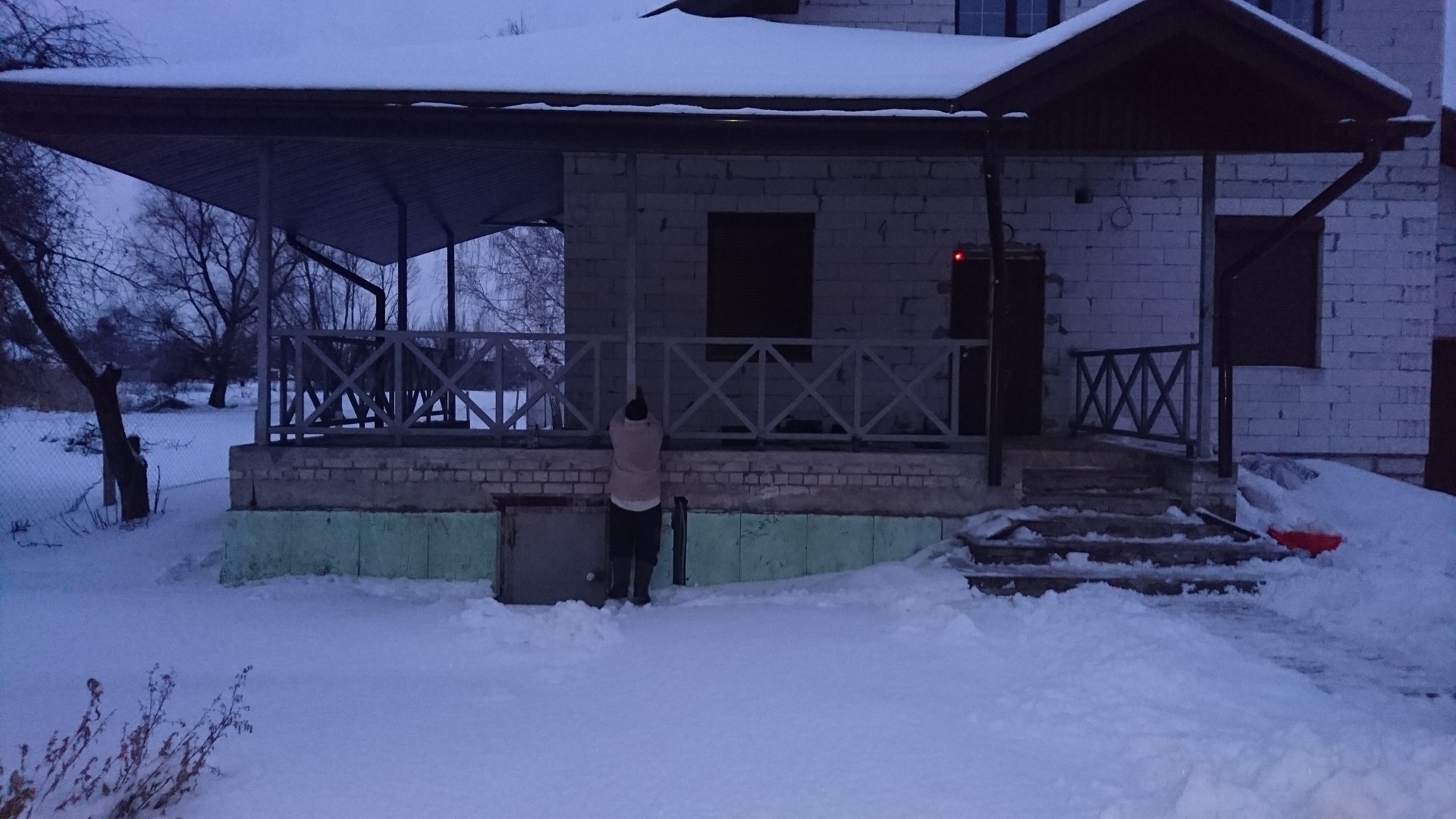

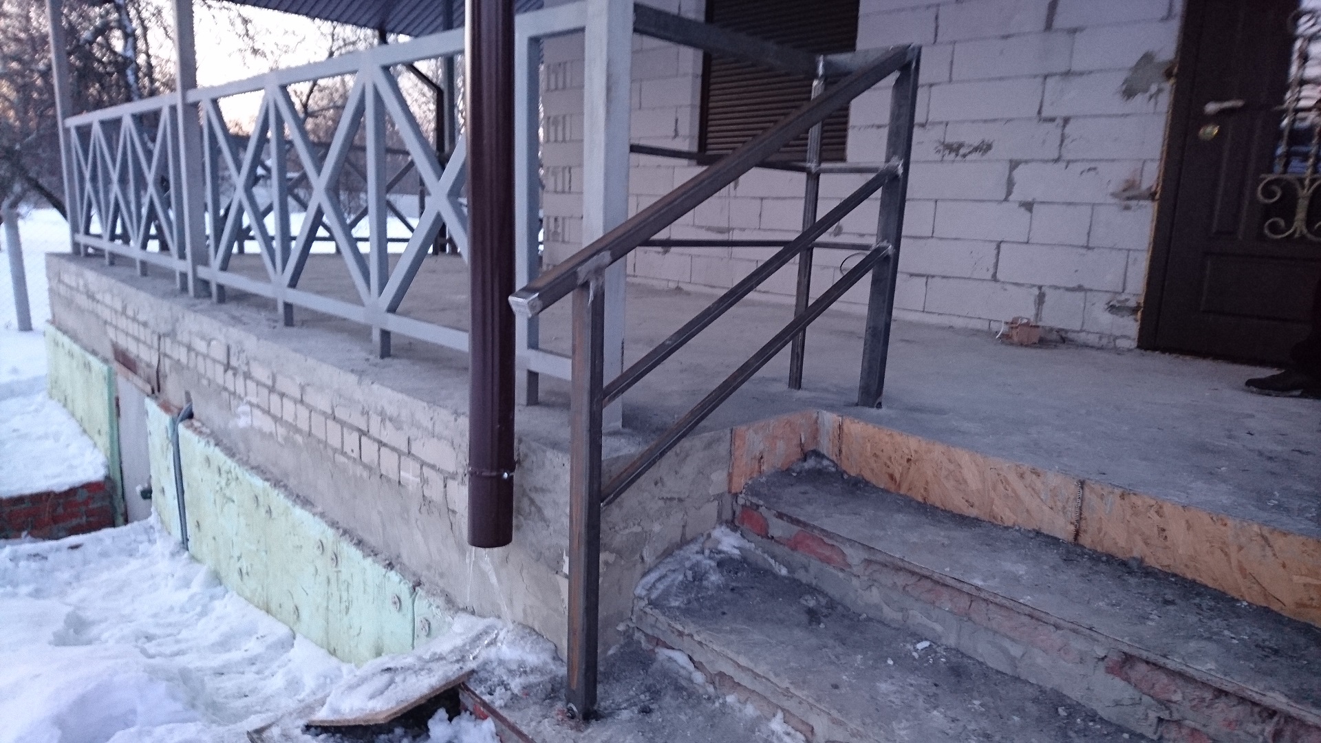

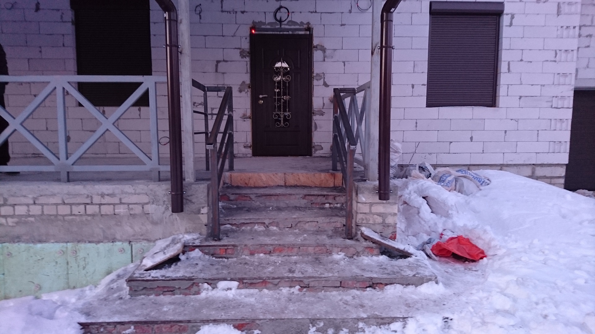

Делаем ограждение веранды. Материал металл. труба 60*30
Закончили ограждение. Осталось погрунтовать.
По размеру трубы ошибся, труба 60*40. Поперечины 40*20
