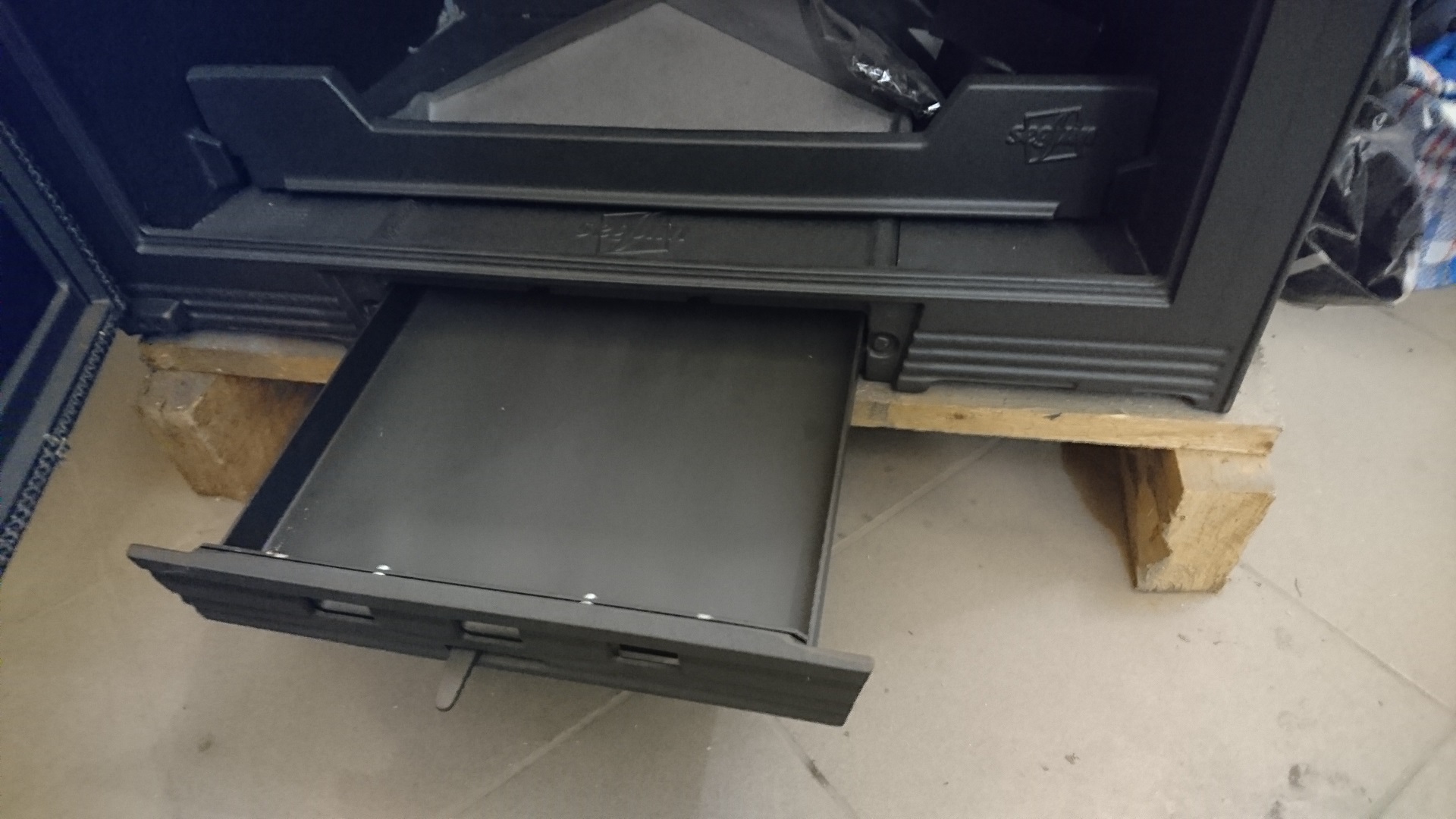

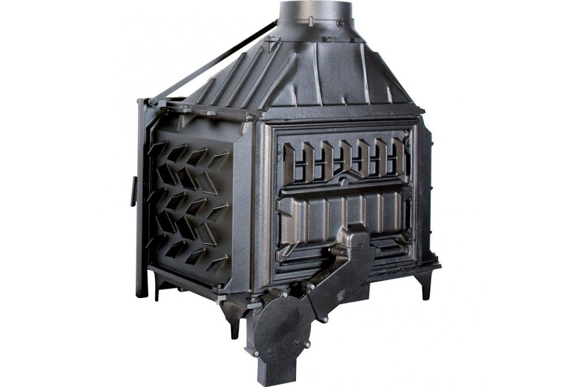

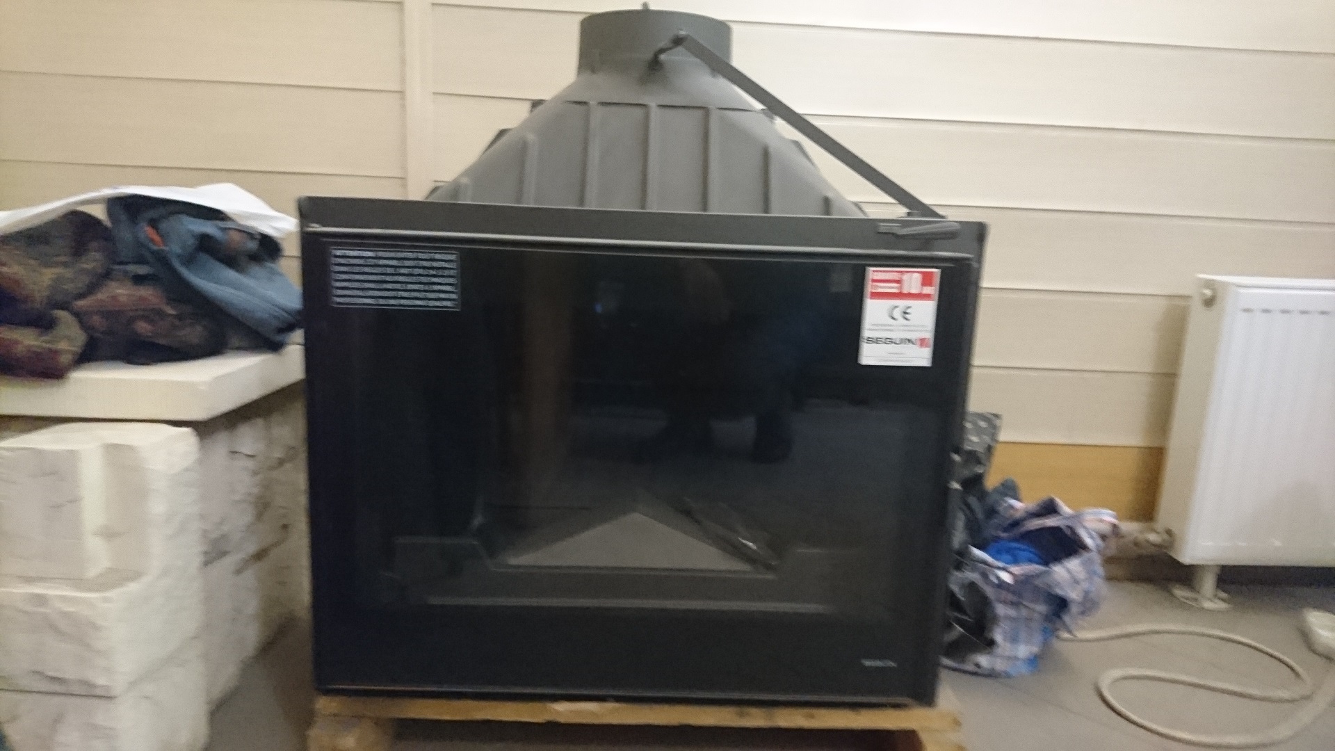

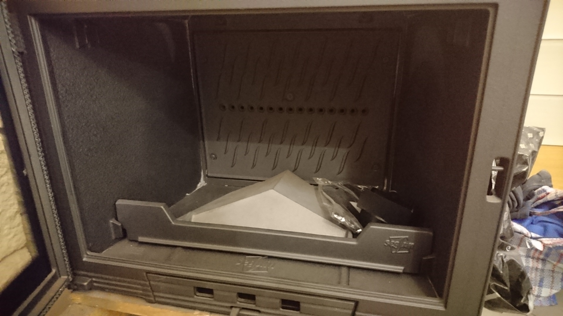

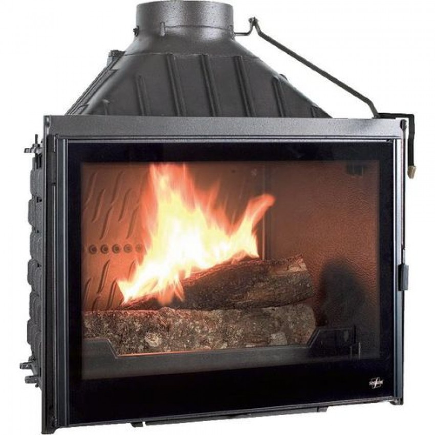

Gitan Опубліковано: 17 лютого 2017 Автор Поділитись Опубліковано: 17 лютого 2017 Муки выбора каминной топки окончены. Остановился на топке Seguin Europa 7 Black Line + Dafs. Критерии выбора: - стеклянная дверца с тонкой рамкой - подача воздуха из вне - мощность камина не более 14 кВт - ширина топки не более 700 мм (ограничен по ширине установки) - наличие зольника - вес топки kamin.cn.ua/products/kaminnaya-topka-seguin-europa-7-black-line Рассматривал топку Dovre 2180 CBS, но понял, что она для моих теплопотерь дома в 7кВТ сильно мощная. Придется топить ее ниже номинальной мощности, что приведет с низкому КПД и закопчении стекла и т.д Обратил внимание на топку Dovre 2176 CBS. Вроде и мощность подходит (14кВТ) и габарит поменьше и уже почти решился.. Поехал в салон договариваться с за монтаж и увидел Seguin. Я понял, вот то что мне надо.. Вес 155 кг, размер до 700 мм по ширине, подача воздуха с улицы и РУЧКА! как я хотел Сделал предоплату и ждем. Буду делать разводку водуховодами из тепловой камеры в смежные комнаты и в спальни на 2 этаже. Процесс монтажа выложу дополнительно. 6 Посилання на коментар Поділитися на інших сайтах More sharing options...
