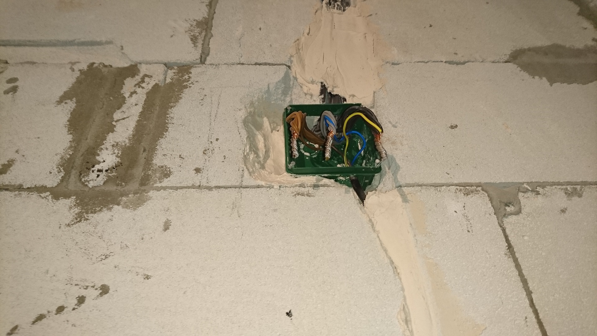

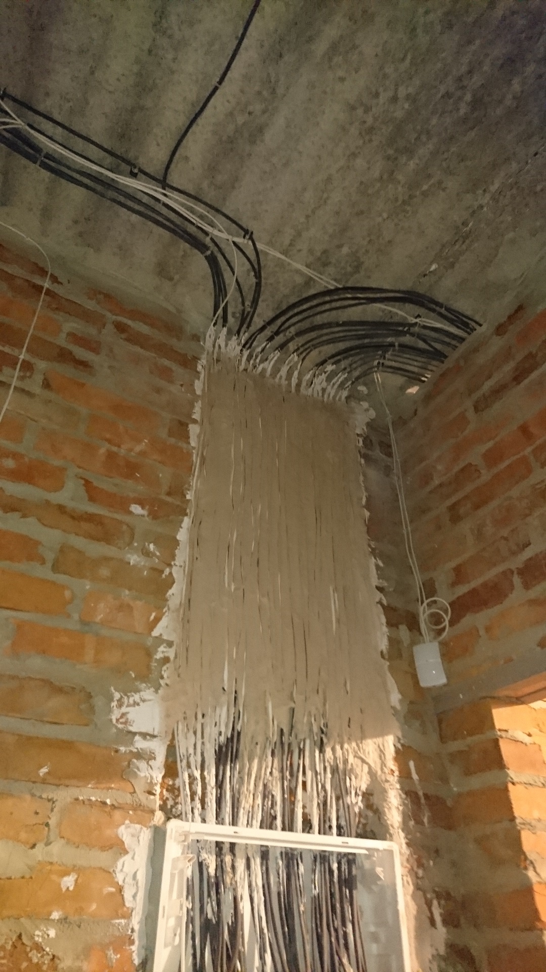

Небольшой отчет о прокладке электрики.
На фото подводка кабелей к щиту. Важно избежать взаимных наводок при подводе кабеля к импульсным реле.

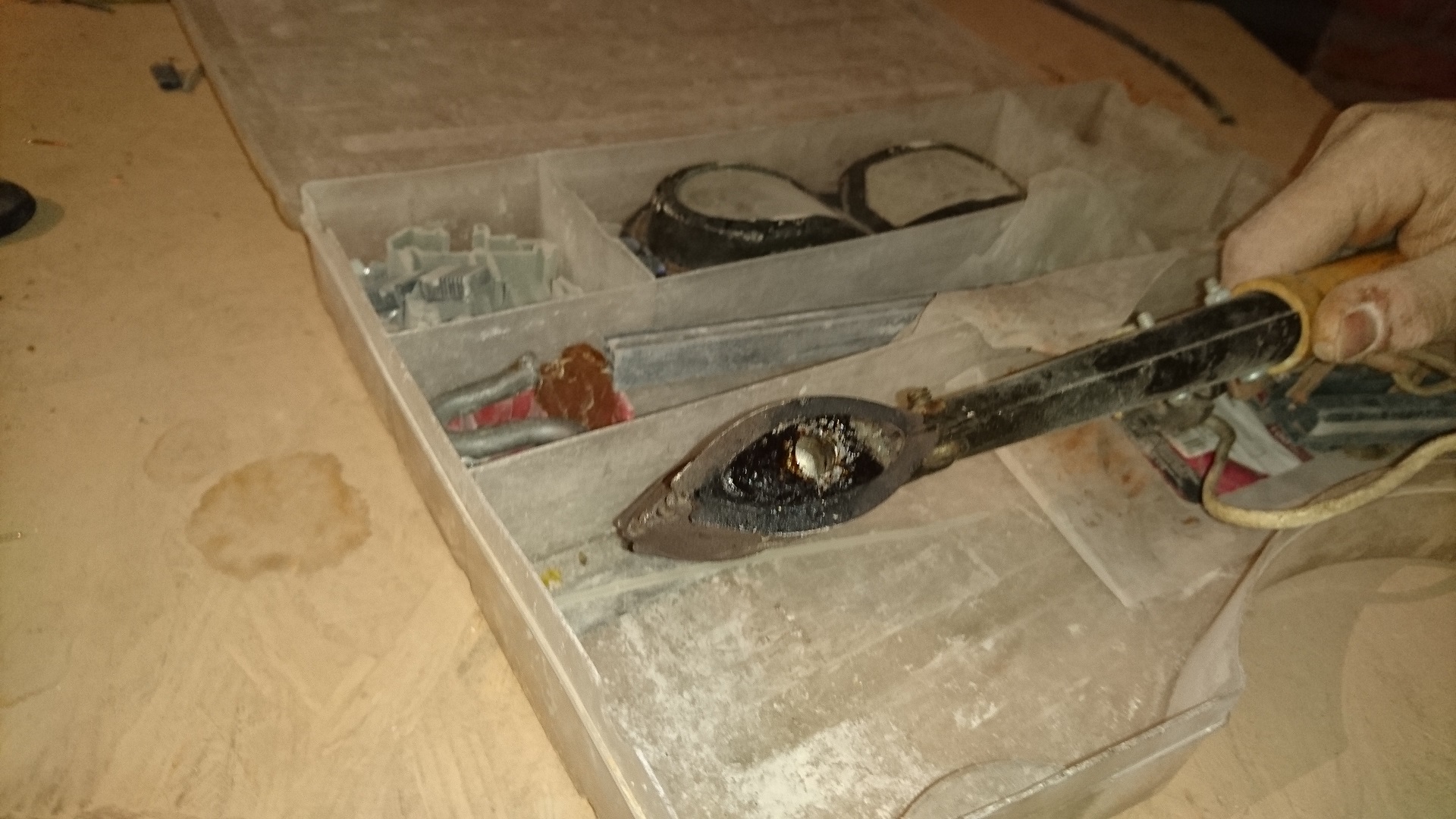

Распайка распред коробки и фото паяльника. В нем высверлено отверстие для пропайки скрутки.
паяльник такого плану зветься футорка
пайка не найкращий спосіб (хоча теж непоганий), найкраще зварювання. Робиться маленька сварочка на трансформаторі і вона заплавляє (сплавляє) в купу торець скрутки.
при пайкі важливо використовувати правильний матеріал для луження, щоб з роками кислоти не нанесли негативного впливу
а взагалі, при нормально втянутій скруткі довжиною 3-4 см (я у Вас), можна нічого більше не робити

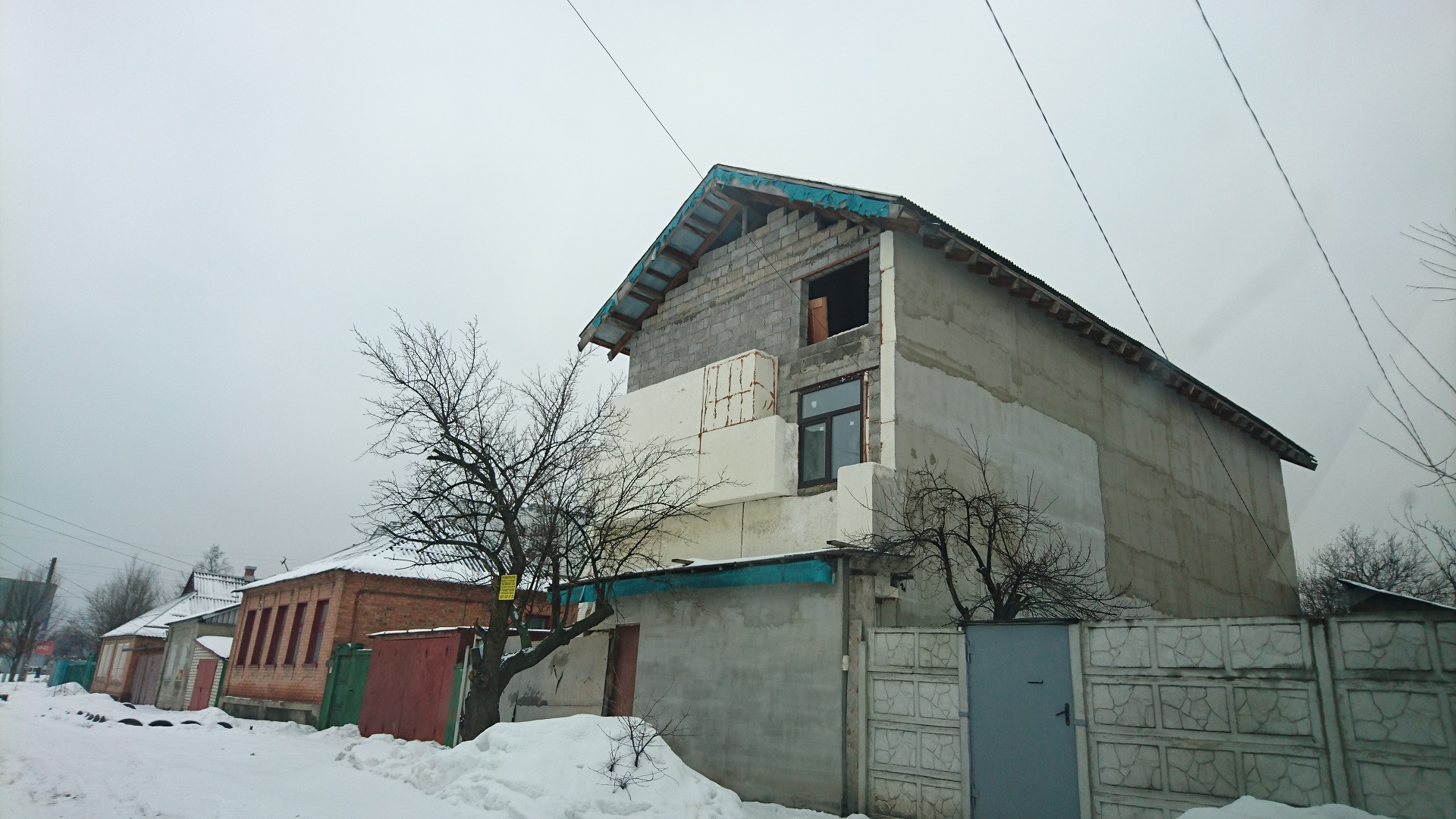

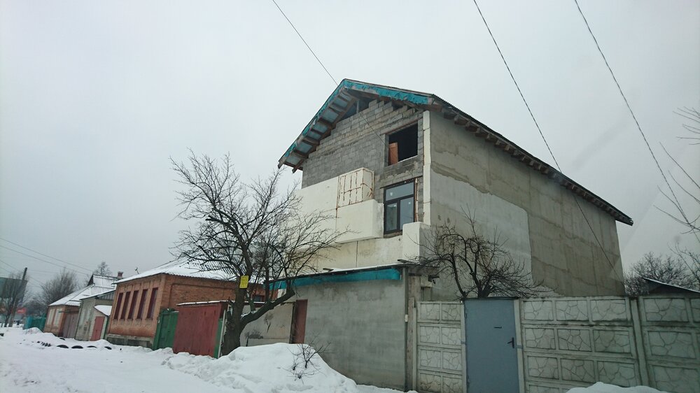

а у Вас другий поверх виходить утеплений ГБ Д150, а перший ні ?
Як себе показав Д150 ? А то тут пишуть, що мало в руках не розпадається...
Да, на втором этаже пирог стены Д150 - 150мм + Д300 - 375мм
Д150 очень мягкий. Гвоздь можно руками вдавить. Но не рассыпается.
Во вложении картинка, как утепляют дома в Харькове.:)
  • Лайк 6
  • Хаха 1
это сантиметров 30 пенопласта?
