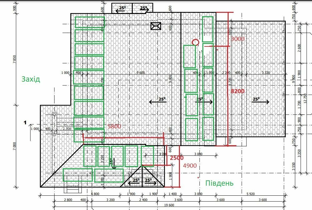

Gitan Опубліковано: 20 серпня 2024 Автор Поділитись Опубліковано: 20 серпня 2024 (змінено) Є питання по розміщенню панелей. Інвертор буде Deye 12 кВт. Вхід по сонцю - 15 600 Вт Планував зробити 3 поля панелей. Південь 7 панелей по 560 Вт = 3920 Вт Захід 9 панелей по 430 Вт = 3870 Вт Схід 9 панелей по 430 Вт = 3870 Вт Всього: 3920+3870+3870 = 11 660 Вт Чому так? На сході мало місця для панелей і влазить тільки 9 по 430, а бажано встановити в паралель 2 однакових поля схід/захід. Ще дах на сході дуже високо і я туди не полізу. Треба наймати когось. Може забити на цей схід та встановити максимальну кількість панелей на захід? На захід в мене дуже великий скат даху. На захід стане до 22 панелей по 560 Вт = 12 320 Вт Південь 7 панелей по 560 Вт = 3920 Вт Всього 12320 + 3920 = 16 240 Вт Спойлер Змінено 20 серпня 2024 користувачем Gitan Посилання на коментар Поділитися на інших сайтах More sharing options...

mib Опубліковано: 21 серпня 2024 Поділитись Опубліковано: 21 серпня 2024 3 часа назад, Gitan сказал: Акб LiFePo4 - 280 Ah Споживання єлектрики за липень: День - 500 кВт Ніч - 290 кВт Якась двіжуха в будинку десь з 9-00. Тобто, панелі на схід не дуже потрібні? У нас с вами примерно одинаковое потребление только у меня 500 ночью и 290 днем, это из за бойлеров И в вашем случае учитывая что на юг вы добавить не можете я бы выбрал ваш изначальный план восток/юг/запад Но большую часть лета ваше потребление будут и только южные панели перекрывать 20-25 квт*ч 13 часов назад, Gitan сказал: Всього: 3920+3870+3870 = 11 660 Вт Такая мощность легко будет давать мегават++ в месяц Посилання на коментар Поділитися на інших сайтах More sharing options...
Gitan Опубліковано: 21 серпня 2024 Автор Поділитись Опубліковано: 21 серпня 2024 37 минут назад, mib сказал: И в вашем случае учитывая что на юг вы добавить не можете я бы выбрал ваш изначальный план восток/юг/запад Но большую часть лета ваше потребление будут и только южные панели перекрывать 20-25 квт*ч Планую з початку встановити на південь 7 панелей та захід 9 панелей. Бо могу встановити сам. Потім подивимось, треба чи ні панелі на схід. Якщо ні, то можно додати на захід 9 панелей в паралель. А для добового споживання не забагато панелей 9 * 430 + 7 * 560? Посилання на коментар Поділитися на інших сайтах More sharing options...
mib Опубліковано: 21 серпня 2024 Поділитись Опубліковано: 21 серпня 2024 17 минут назад, Gitan сказал: Планую з початку встановити на південь 7 панелей та захід 9 панелей. Бо могу встановити сам. Потім подивимось, треба чи ні панелі на схід. Якщо ні, то можно додати на захід 9 панелей в паралель. Тут может быть одна проблема, что когда решите добавить таких эе уже не будет 18 минут назад, Gitan сказал: А для добового споживання не забагато панелей 9 * 430 + 7 * 560? Если бы это все было на юг, то мне очень нравится формула месячное потребление умножаем на 10 получаем поле панелей, у вас так и выходит По факту большую часть лета будет избыток но в пасмурные дни будет как раз Зимой может хватит покрыть хх инвертора 1 Посилання на коментар Поділитися на інших сайтах More sharing options...
Куркуль Опубліковано: 21 серпня 2024 Поділитись Опубліковано: 21 серпня 2024 (змінено) Мені здається краще рознести панелі на схід і захід бо: так буде більший часовий проміжок коли живлення буде саме від панелей, а не АКБ - менше зношуватиметься батарея, пікові струми теж будуть меншими що позитивно для обладнання; якщо потужність панелей південь+захід перевищить 12кВт, то буде втрачатися енергія; якщо частина дня буде хмарною, а панелі сконцентровані на 1 напрямку, то вийде так, що за день ви майже не отримаєте сонячної енергії.. Змінено 21 серпня 2024 користувачем Куркуль 2 Посилання на коментар Поділитися на інших сайтах More sharing options...

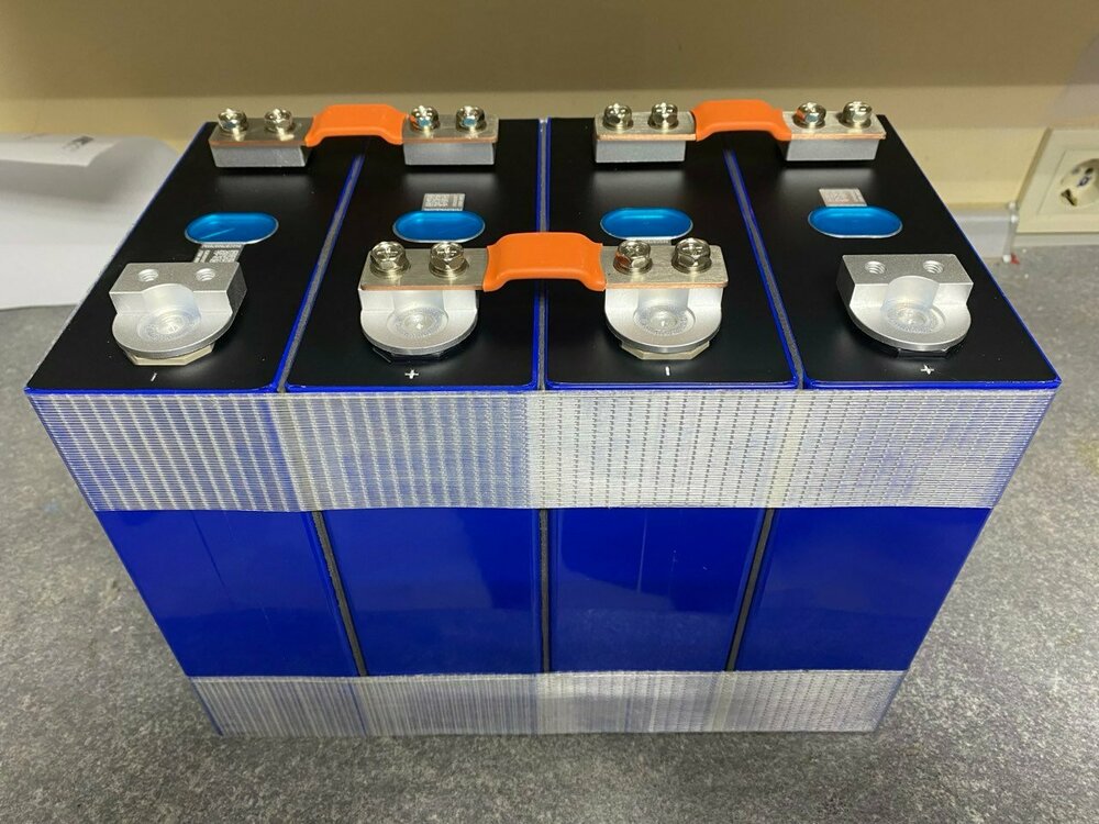

Gitan Опубліковано: 23 серпня 2024 Автор Поділитись Опубліковано: 23 серпня 2024 (змінено) Отримав 4 з 16 комірок. Зібрав чверть батареї. Буду сбирати по 4, потім встановлю в шафу та скріплю разом шпільками. Дуже важки. Вся батарея буде под 90 кг. Не зможу безпечно встановити зібрану. Спойлер Змінено 23 серпня 2024 користувачем Gitan 10 Посилання на коментар Поділитися на інших сайтах More sharing options...
